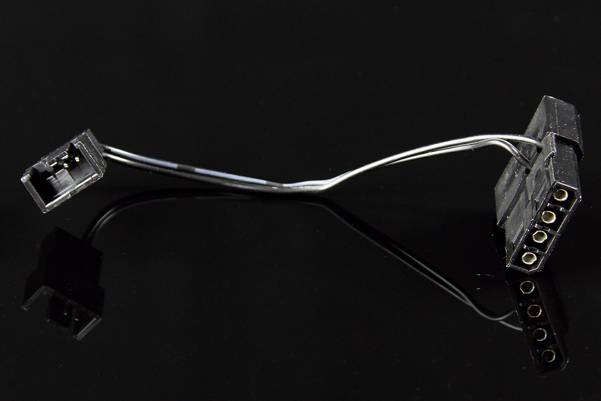

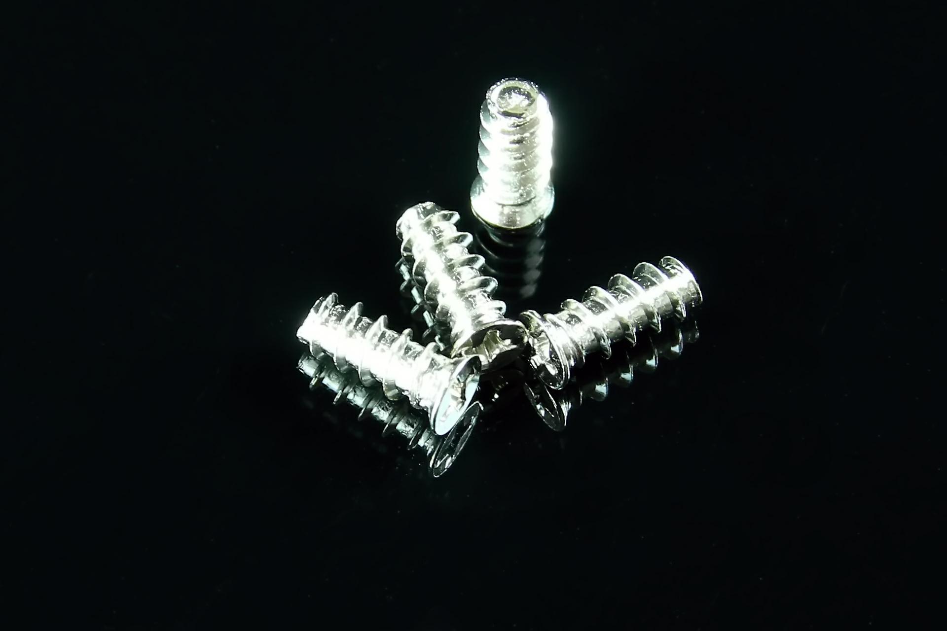

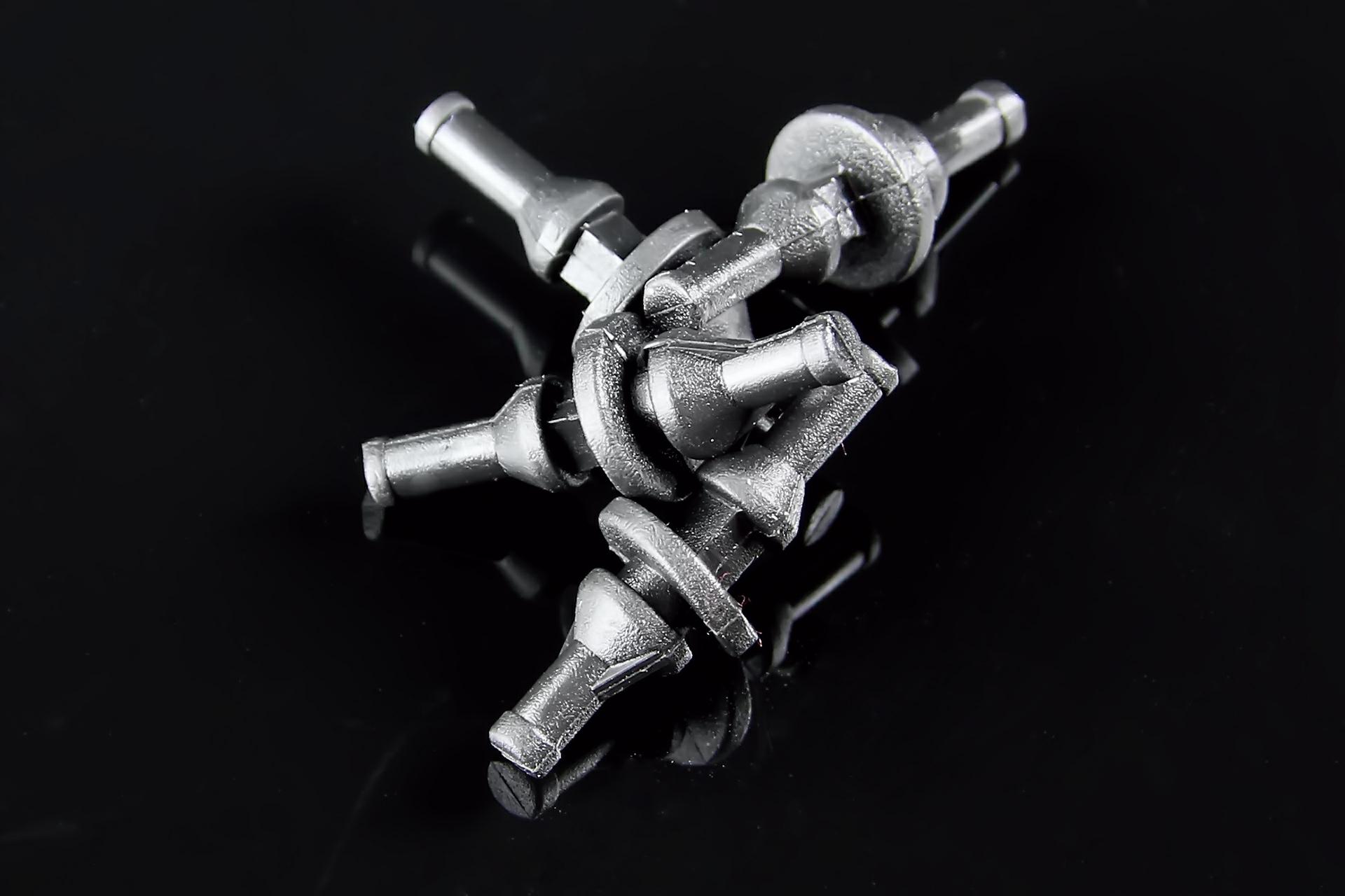

    Στο εσωτερικό βρέθηκαν επίσης, τέσσερις rubber bolts, τέσσερις ασημί βίδες και ένα molex to 4pin.

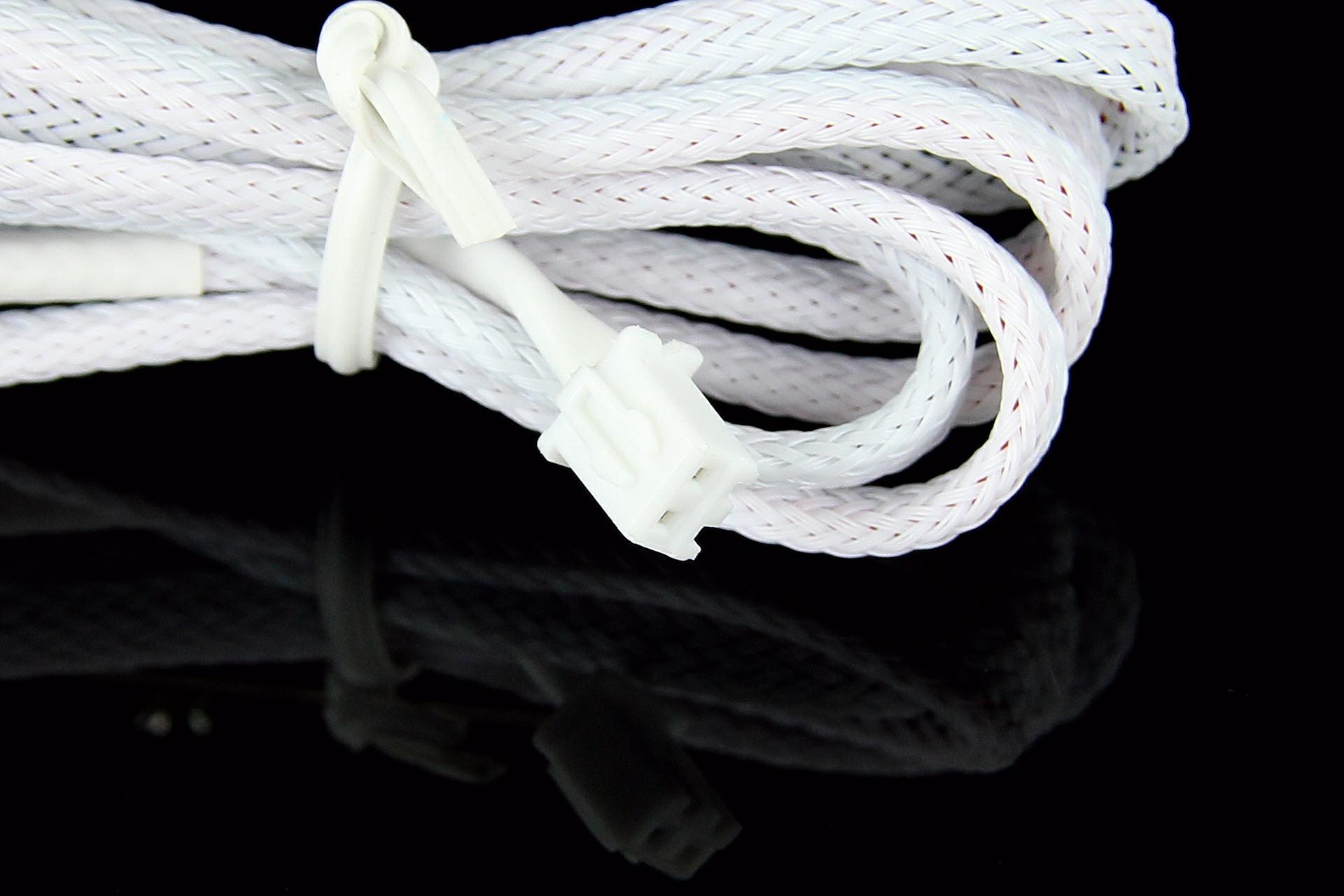

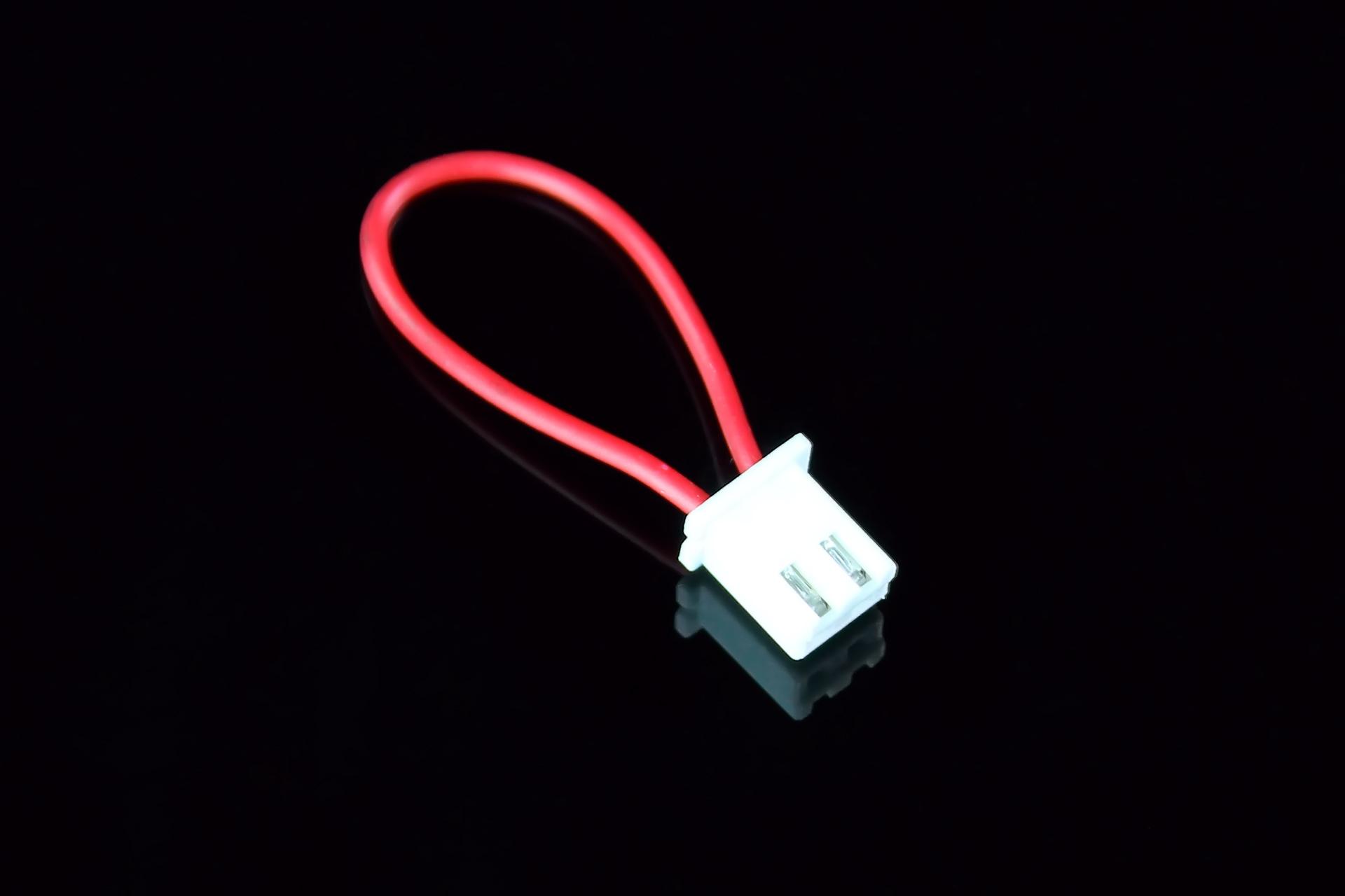

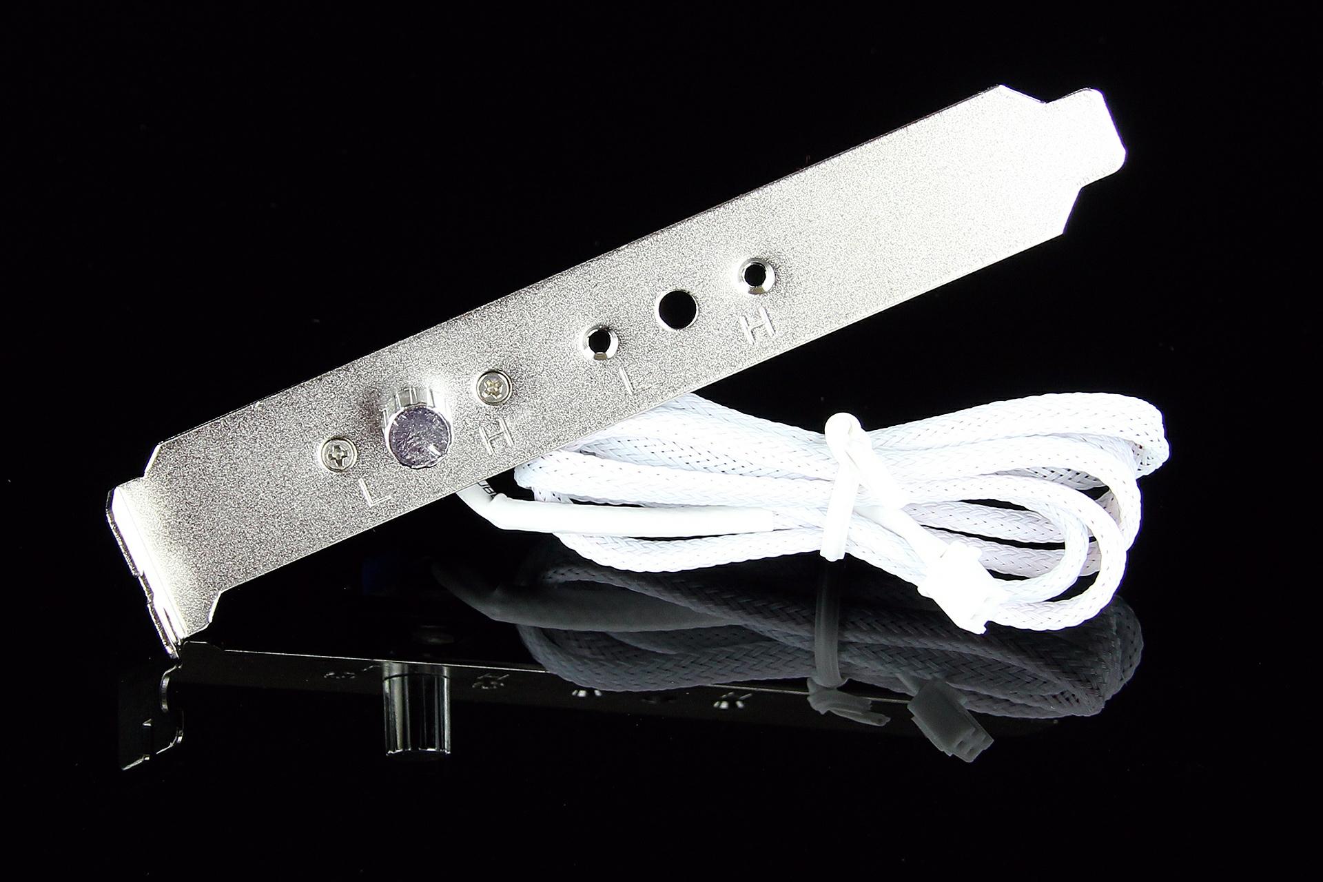

    Κλείνοντας με τη συσκευασία και τα περιεχόμενά της βρέθηκε επίσης ένα 2pin βύσμα το οποίο έχει ένα καλώδιο που ουσιαστικά γεφυρώνει τις δύο επαφές και το τι ακριβώς κάνει, θα φανεί στη συνέχεια της παρουσίασης.

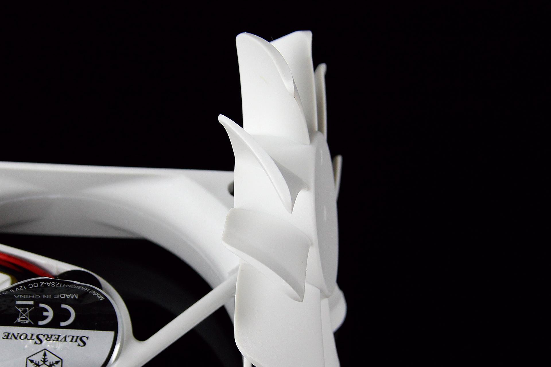

    Αν δείτε λίγο γρήγορα τον ανεμιστήρα και μετά στρέψετε αλλού το βλέμμα σας, θα έχετε μείνει με την εντύπωση ότι απλά είδατε άλλη μία κλασική φτερωτή και έναν ακόμα κατάλευκο ανεμιστήρα. Με λίγη προσοχή όμως, διαπιστώνουμε ότι δεν είναι έτσι τα πράγματα. Αν παρατηρήσετε καλά την πρώτη φωτογραφία, θα δείτε ότι ο ανεμιστήρας αποτελείται από εννιά συνολικά πτερύγια τα οποία είναι διαφορετικά. Έχουμε ένα πλατύ πτερύγιο με μικρή κλίση, ένα με μικρότερη επιφάνεια και περισσότερη κλίση και ένα με επιφάνεια και κλίση ανάμεσα στις δύο προηγούμενες. Και αυτό το μοτίβο επαναλαμβάνετε και στις άλλες δύο τριάδες πτερυγίων.
    Σα να έχουμε τρεις ανεμιστήρες σε ένα λοιπόν. Ακόμα, στην διπλανή φωτογραφία βλέπουμε ένα από τα πτερύγια να έχει ένα ‘’σκαλοπάτι’’. Το γιατί επέλεξε η εταιρία να ‘’ανακατέψει’’ τα πτερύγια θα το δούμε παρακάτω με πιο αναλυτικές φωτογραφίες από τη φτερωτή.

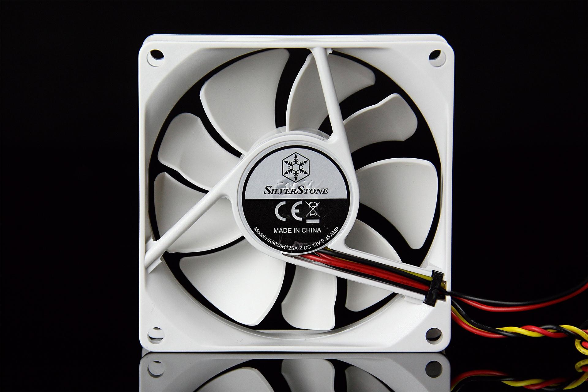

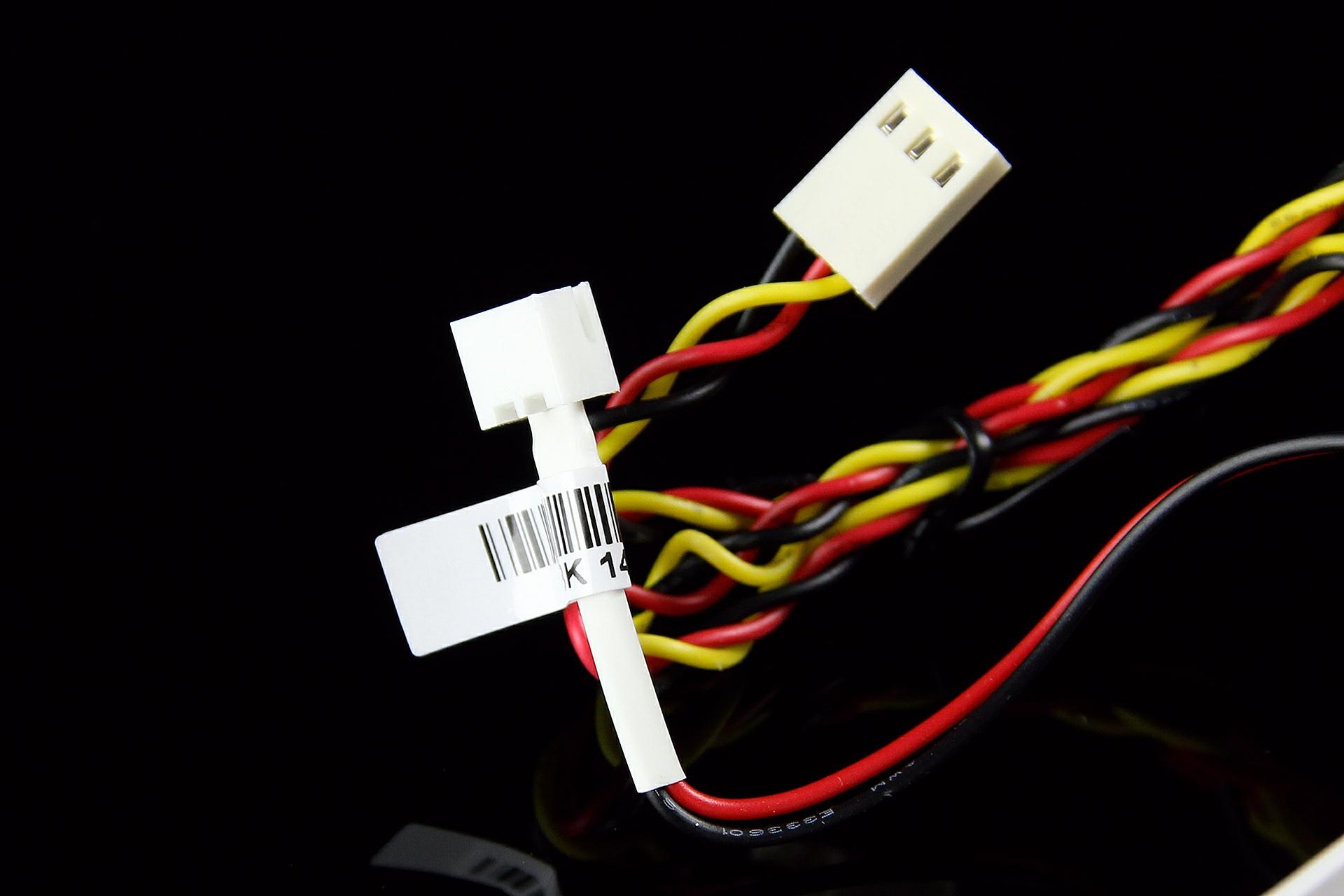

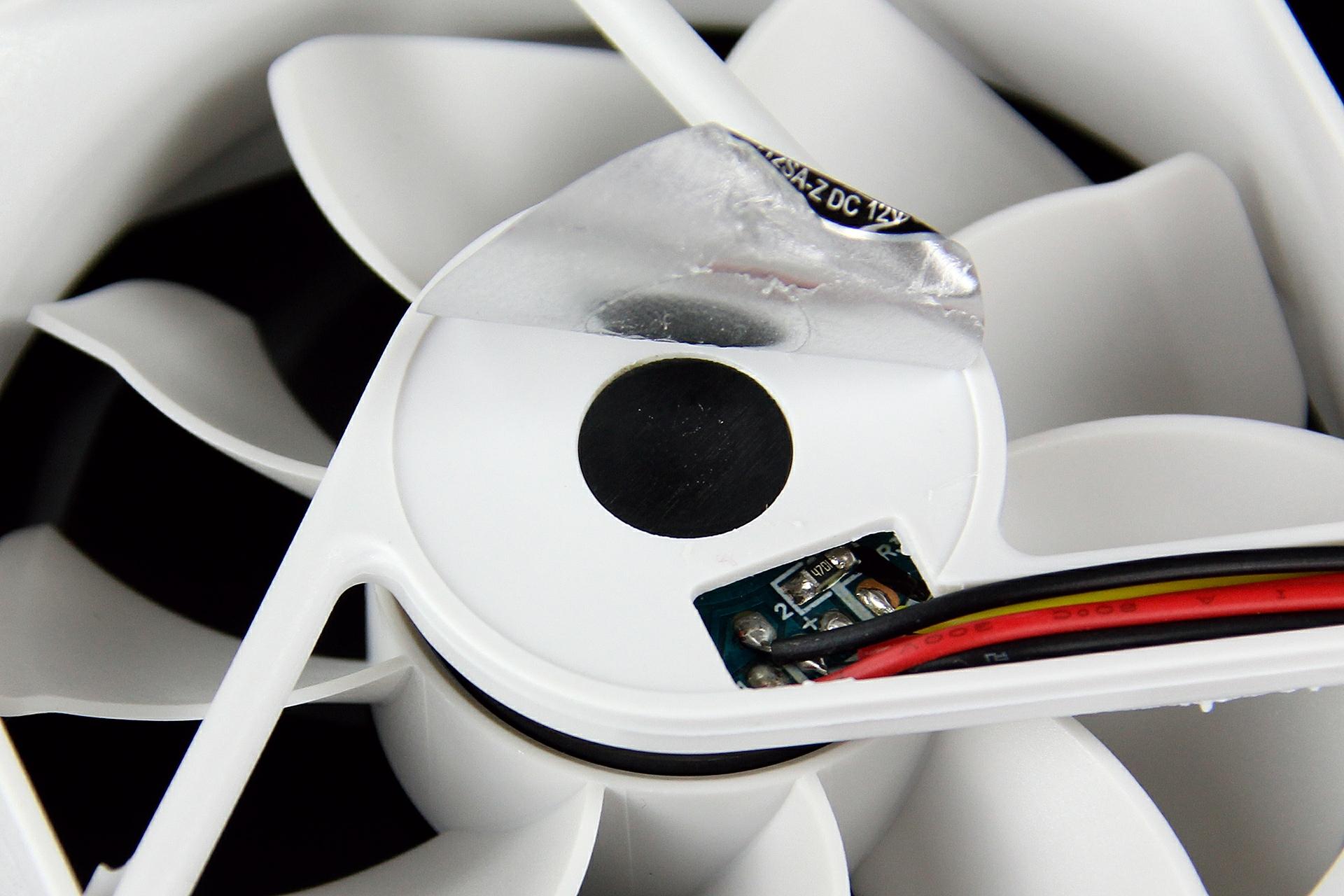

    Στο πίσω μέρος τώρα πέρα από το κλασικό στρογγυλό αυτοκόλλητο που μας πληροφορεί για τα 12V και τα 0,35A, μπορούμε να δούμε ένα μικρό πλαστικό κλιπ μαύρου χρώματος, το οποίο κρατάει τα πέντε συνολικά καλώδια μέσα στο κανάλι που έχει διαμορφωθεί στο ένα από τα τρία μπράτσα στήριξης του κινητήρα του ανεμιστήρα. Όποιος αναρωτιέται αν μέτρησα σωστά πέντε καλώδια και όχι τρία ή τέσσερα κάνει λάθος. Τα καλώδια είναι πέντε και ο λόγος βρίσκεται στη δεύτερη φωτογραφία που ακολουθεί.
    Τα τρία καλώδια συνδέονται σε ένα κλασικό 3pin, που θα κουμπώσει είτε στον αντάπτορα molex to 4pin, που συνοδεύει τον ανεμιστήρα, είτε σε κάποιο 3pin header της μητρικής μας. Τα άλλα δύο καλώδια καταλήγουν σε ένα 2pin βύσμα το οποίο, είτε θα κουμπώσει στη γέφυρα που είδαμε λίγο πριν και θα αφήσει τον έλεγχο στην μητρική (εφόσον αυτή έχει τη δυνατότητα), είτε θα κουμπώσει στον ελεγκτή, ο οποίος συνοδεύει το προϊόν.

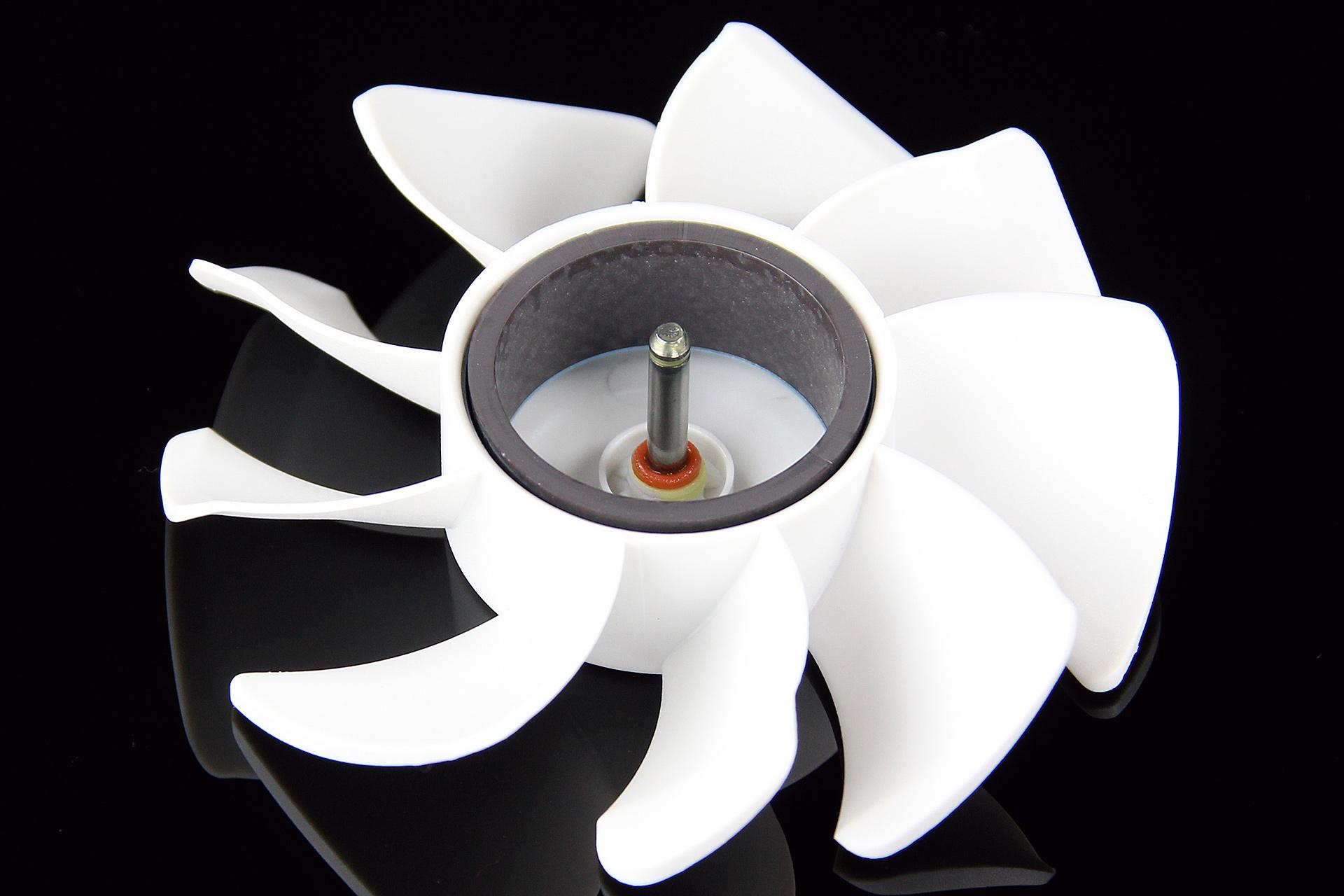

    Και μιας και μπορούμε να βγάλουμε τη φτερωτή καιρός για μερικές πιο κοντινές και ‘’άνετες’’ φωτογραφίες.

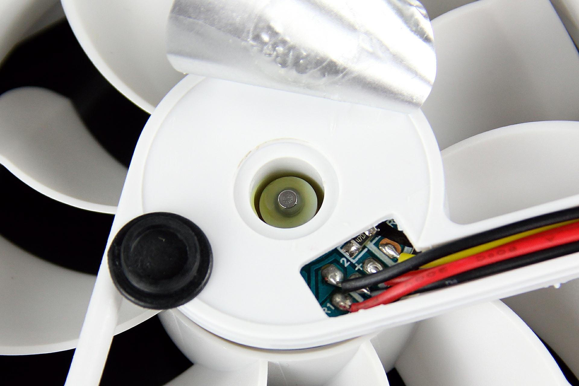

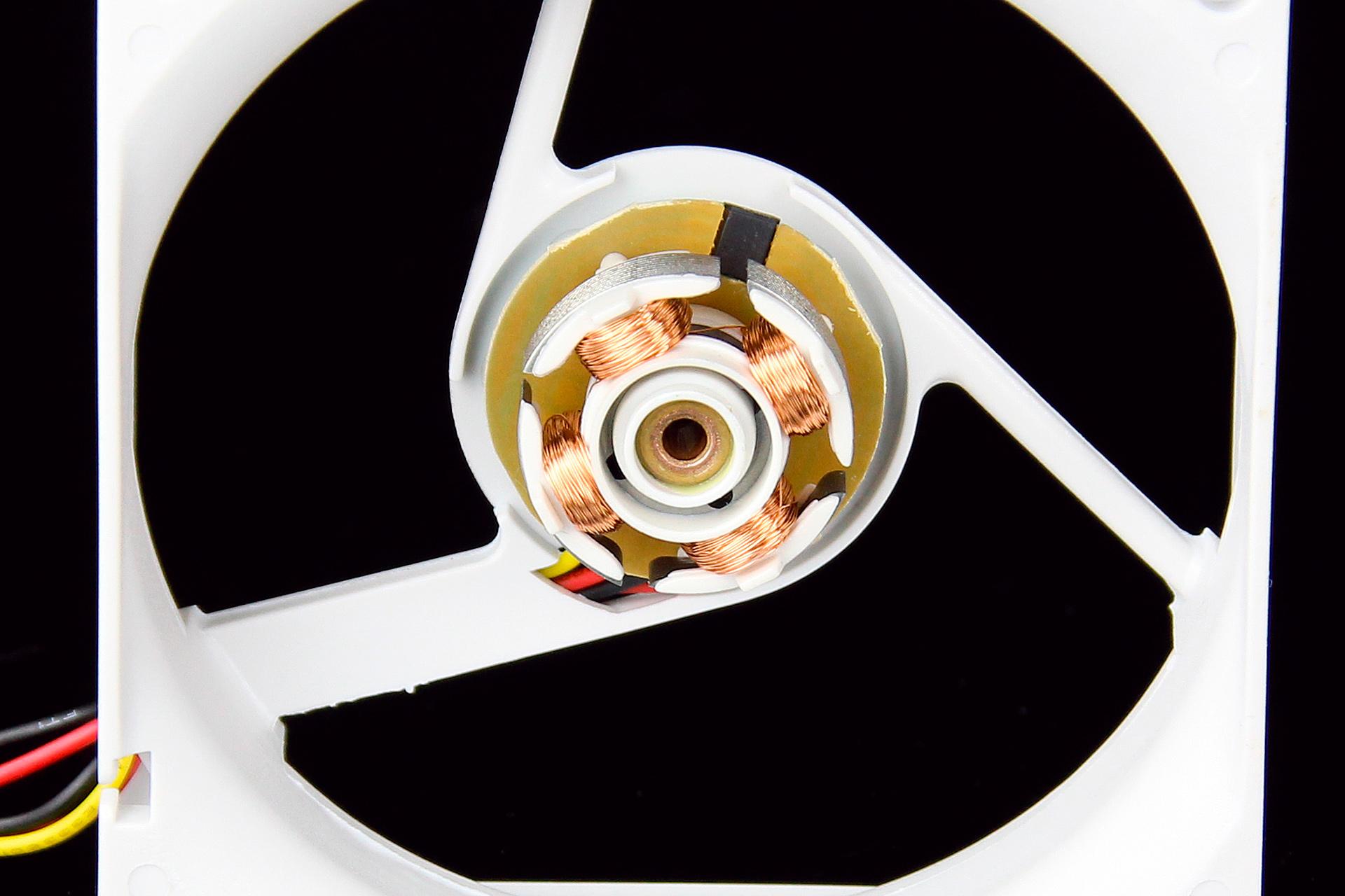

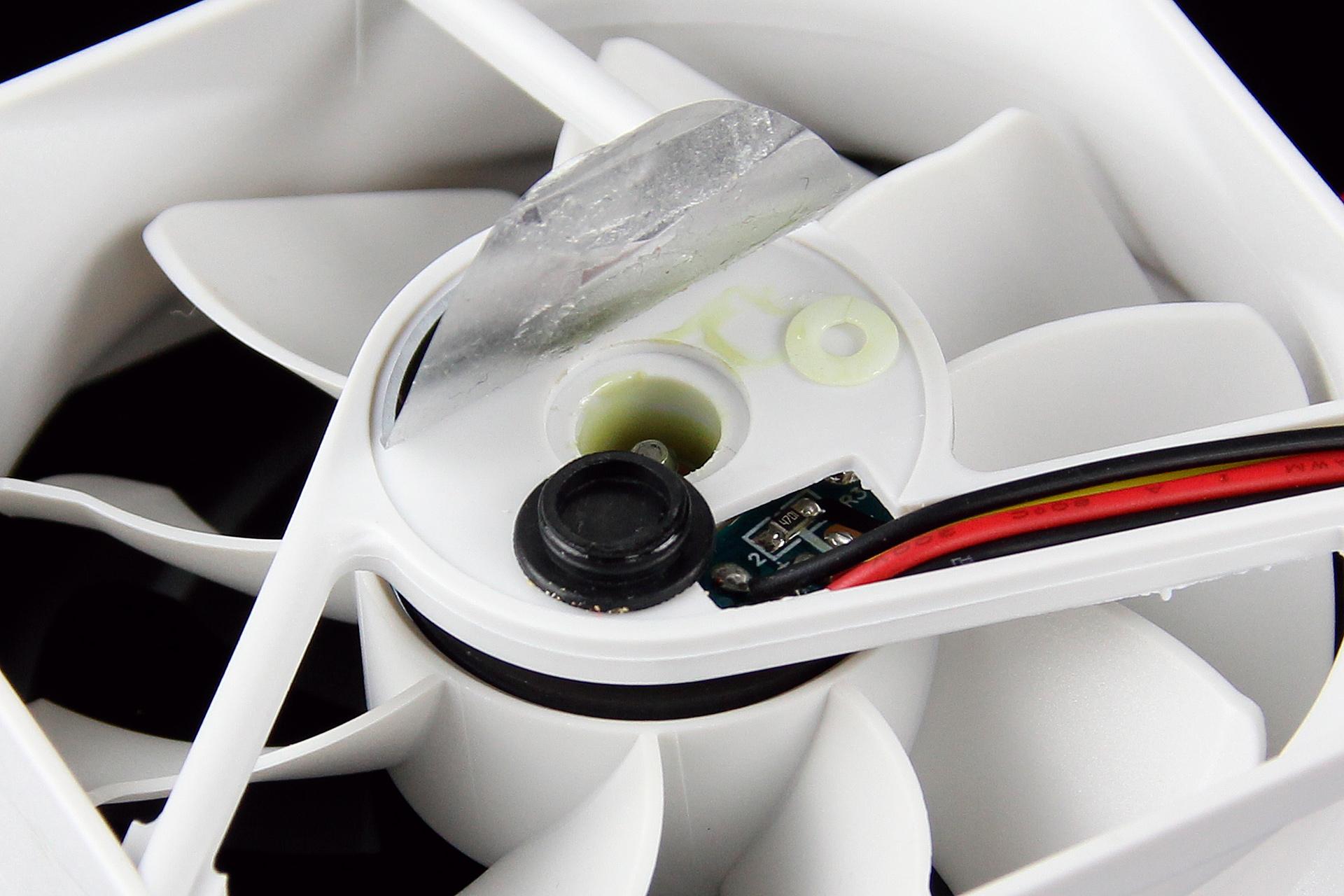

    Και ας βάλουμε αρχή αφαιρώντας την μαύρη ελαστική τάπα και την πλαστική ροδελίτσα που κουμπώνει στο μικρό λούκι του άξονα και τον κρατάει στην θέση του, και πλέον μπορούμε να βγάλουμε την φτερωτή και να δούμε την κατασκευή του κινητήρα.
    Ο οποίος είναι τεσσάρων πόλων και διαθέτει sleeve bearing, μια πιο προσεκτική ματιά αποκαλύπτει ότι στο εσωτερικό του δεν υπάρχουν χαράξεις, οπότε μιλάμε για απλό έδρανο που βασίζει την λίπανσή του, μόνο στην ιδιότητα του υλικού του (φωσφορούχος ορείχαλκος) να απορροφά το λάδι.

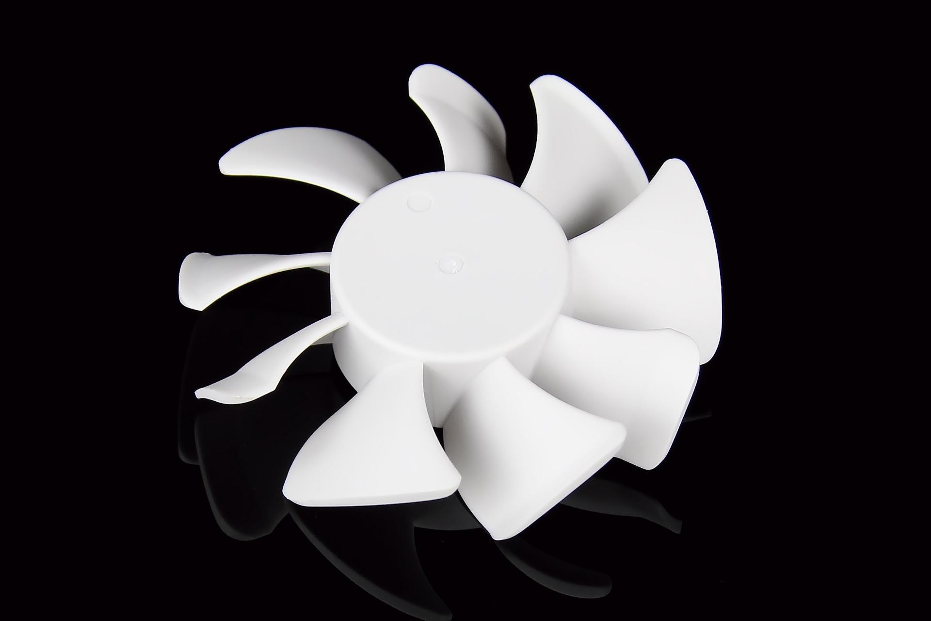

    Εδώ μπορούμε να διακρίνουμε εύκολα την διαφορετική κατασκευή των πτερυγίων, αλλά και να δούμε τον κυκλικό μαγνήτη που έχει στο εσωτερικό της η φτερωτή, καθώς και την απαραίτητη τσιμούχα και την κυκλική διαμόρφωση που «συνεργάζεται» με την αντίστοιχη εσοχή του περιβλήματος του εδράνου για την προστασία του άξονα από την σκόνη (ακριβώς από πάνω δεξιά φωτογραφία).

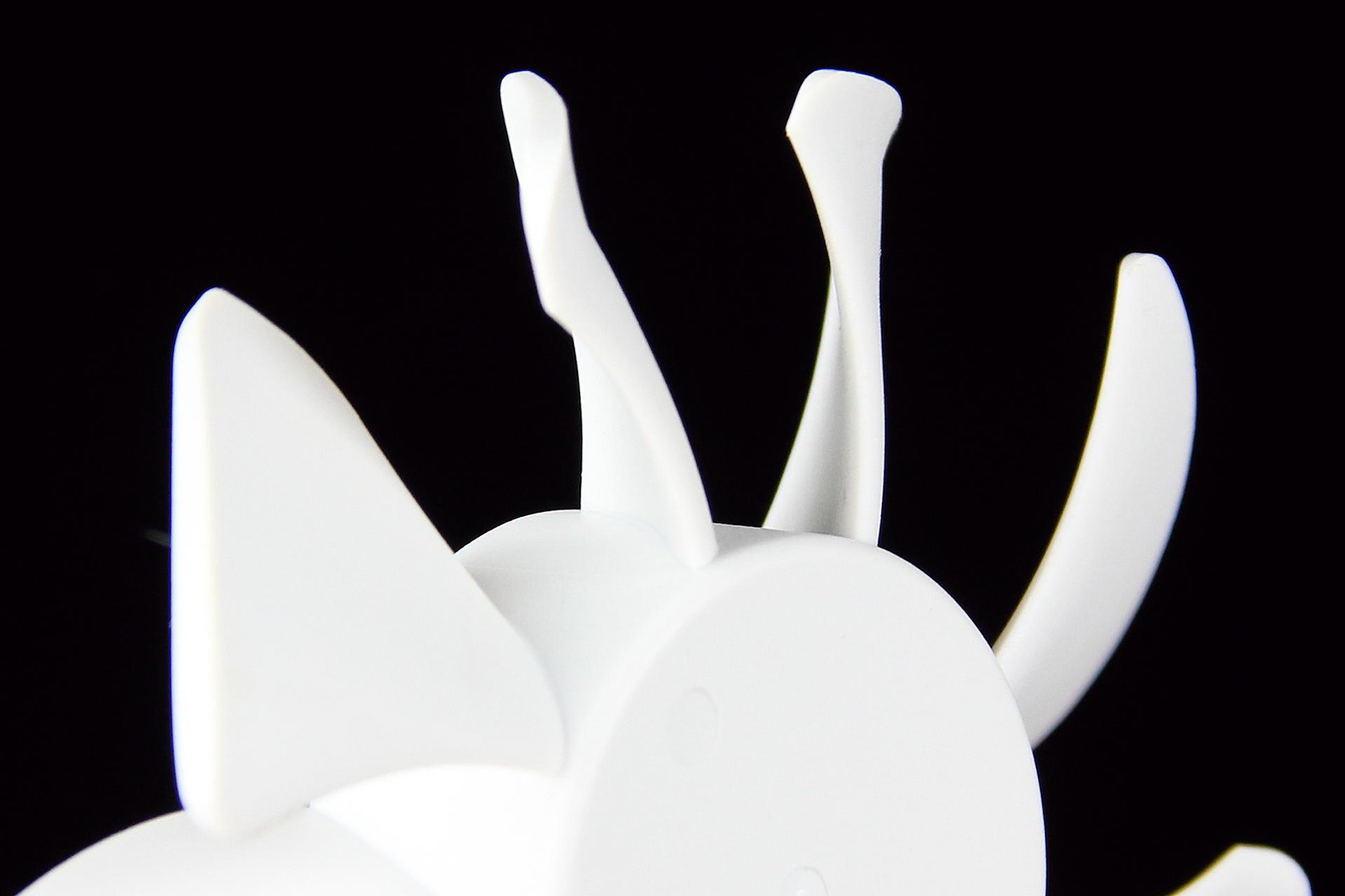

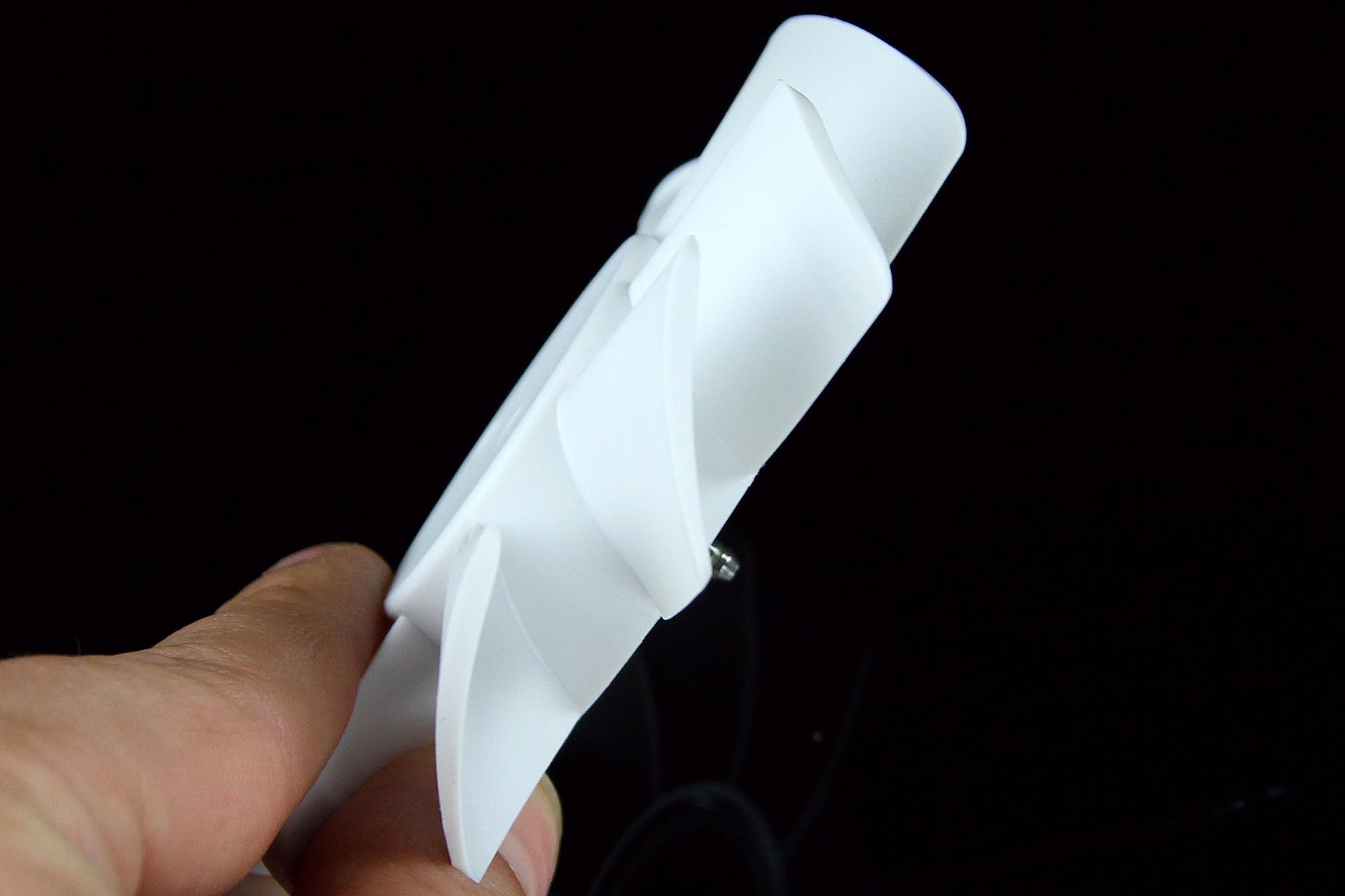

    Στις φωτογραφίες που ακολουθούν μπορούμε να δούμε και από άλλες γωνίες την διαφορετική κατασκευή των πτερυγίων.

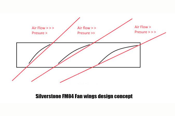

    Πρακτικά έχουμε σε κάθε τριάδα πτερυγίων, ένα πτερύγιο με μεγάλη επιφάνεια και μικρή κλίση που δεν έχει τόσο μεγάλη παροχή αέρα, αλλά μπορεί να αναπτύξει μεγάλη στατική πίεση, ένα πτερύγιο με ενδιάμεση επιφάνεια και κλίση που δίνει περισσότερο αέρα, αλλά με μικρότερη πίεση, και η τριάδα κλείνει με ένα πτερύγιο που έχει πολύ μικρότερη επιφάνεια, αλλά και πιο έντονη κλίση που αποδίδει μεγάλη ροή αέρα, αλλά με μικρή πίεση.
    IMG 9149
    IMG 9148
    IMG 9147
    fm84 blades

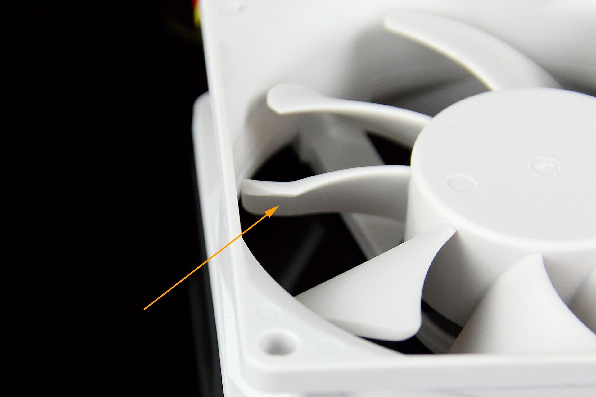

    Πέρα από αυτές τις διαφορές βλέπουμε ότι δύο από τα τρία πτερύγια, έχουν και μια επιπλέον διαμόρφωση που χωρίζει την επιφάνεια του πτερυγίου σε δύο τμήματα.
    Η κατασκευή αυτή μας θυμίζει την διαμόρφωση bat wings που αποδίδει μεγαλύτερο air flow και πίεση.

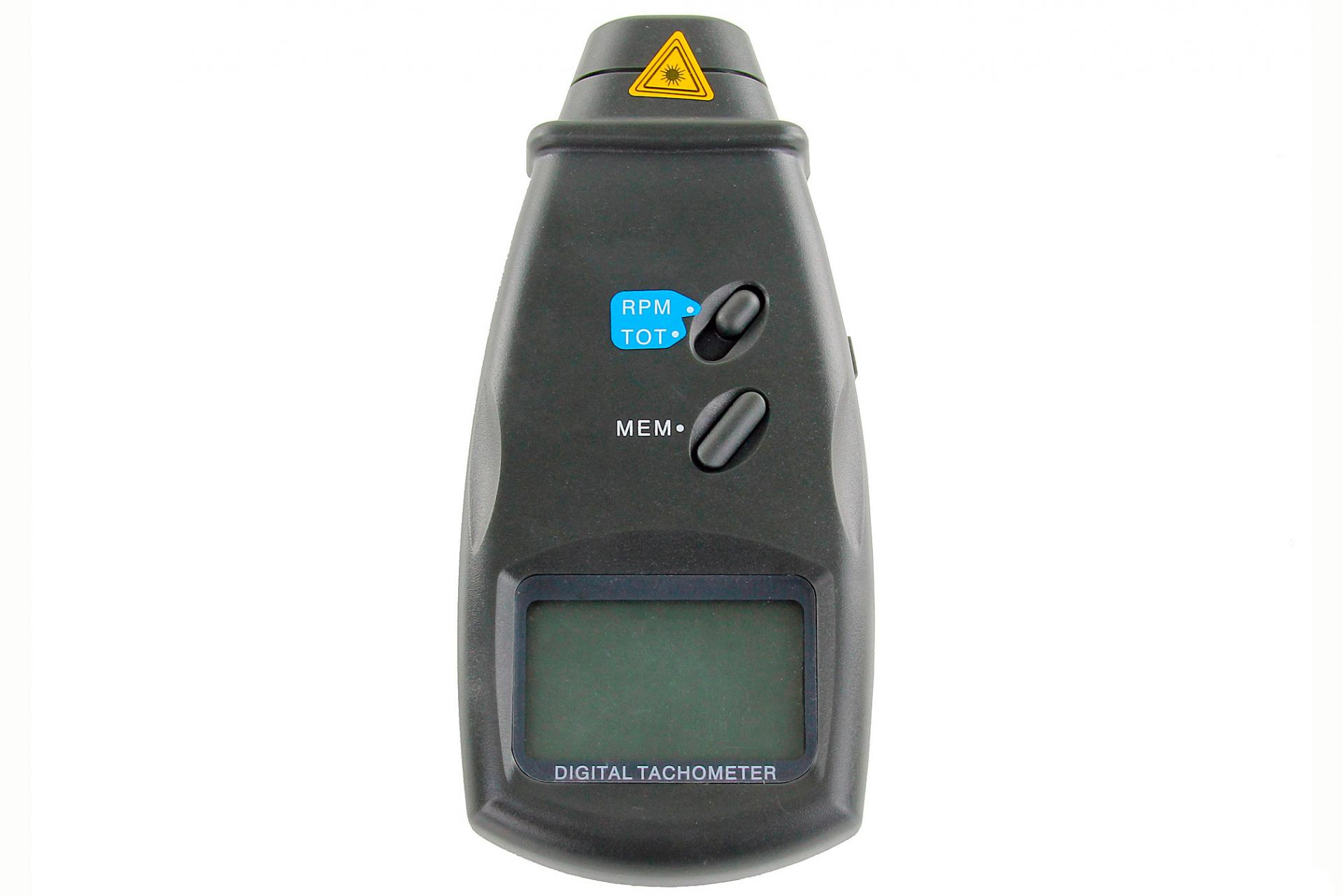

    Για τη μέτρηση των στροφών, θα χρησιμοποιηθεί ένα ταχόμετρο laser το CTM-510 της CT-BRAND.

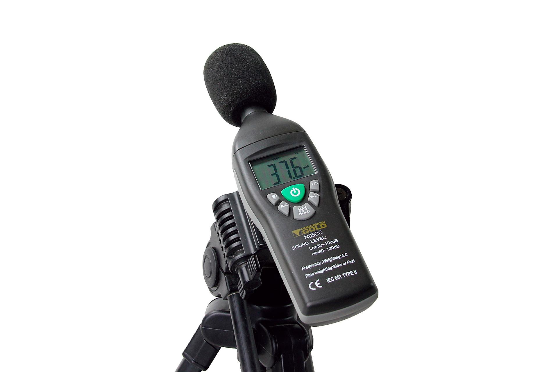

    Για τις μετρήσεις ήχου θα χρησιμοποιηθεί το γνώριμο σε όλους σας πλέον db meter που έχω στη κατοχή μου.

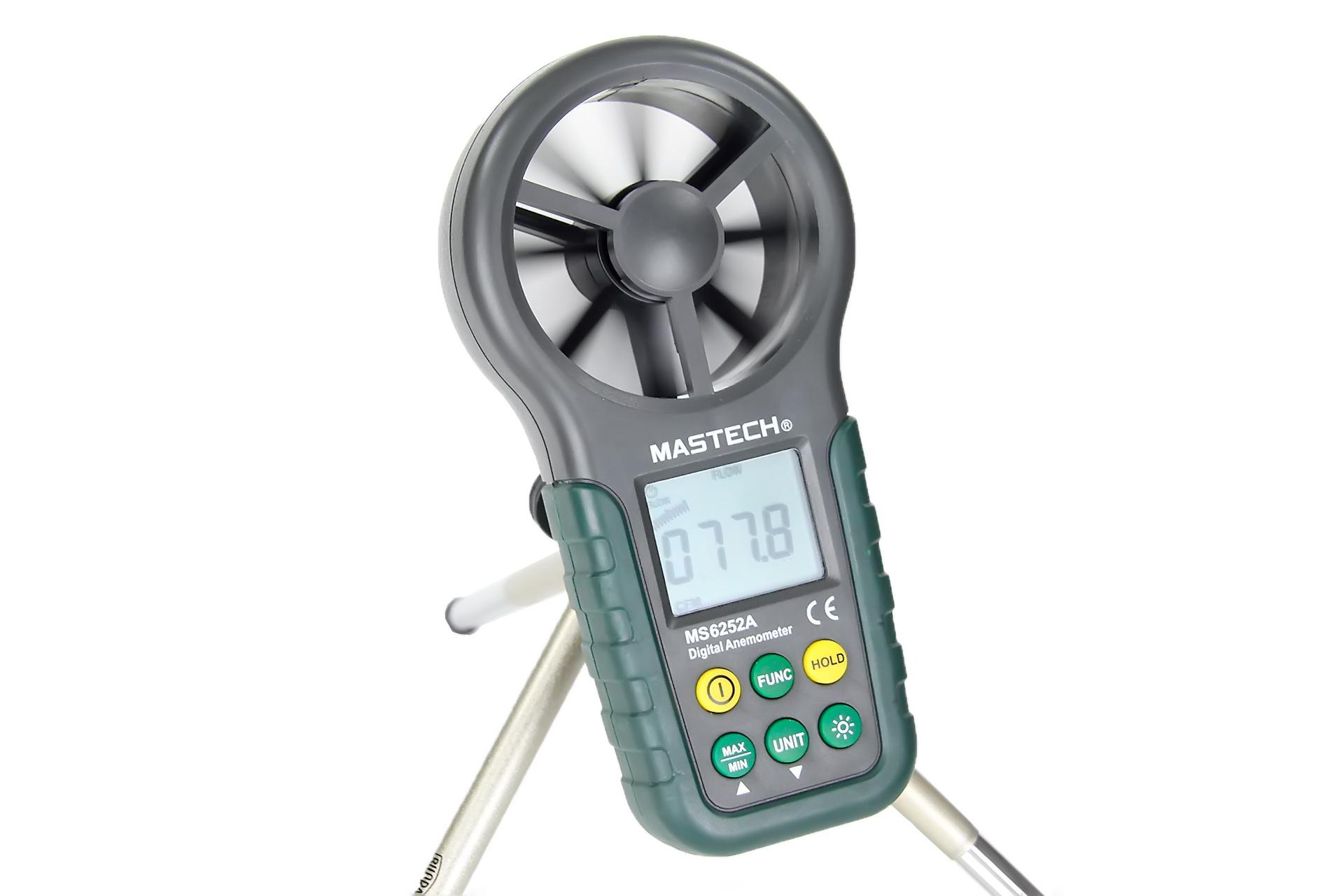

    Για τις μετρήσεις CFM θα χρησιμοποιηθεί ένα ανεμόμετρο της εταιρίας Mastech με κωδικό μοντέλου MS6525A.

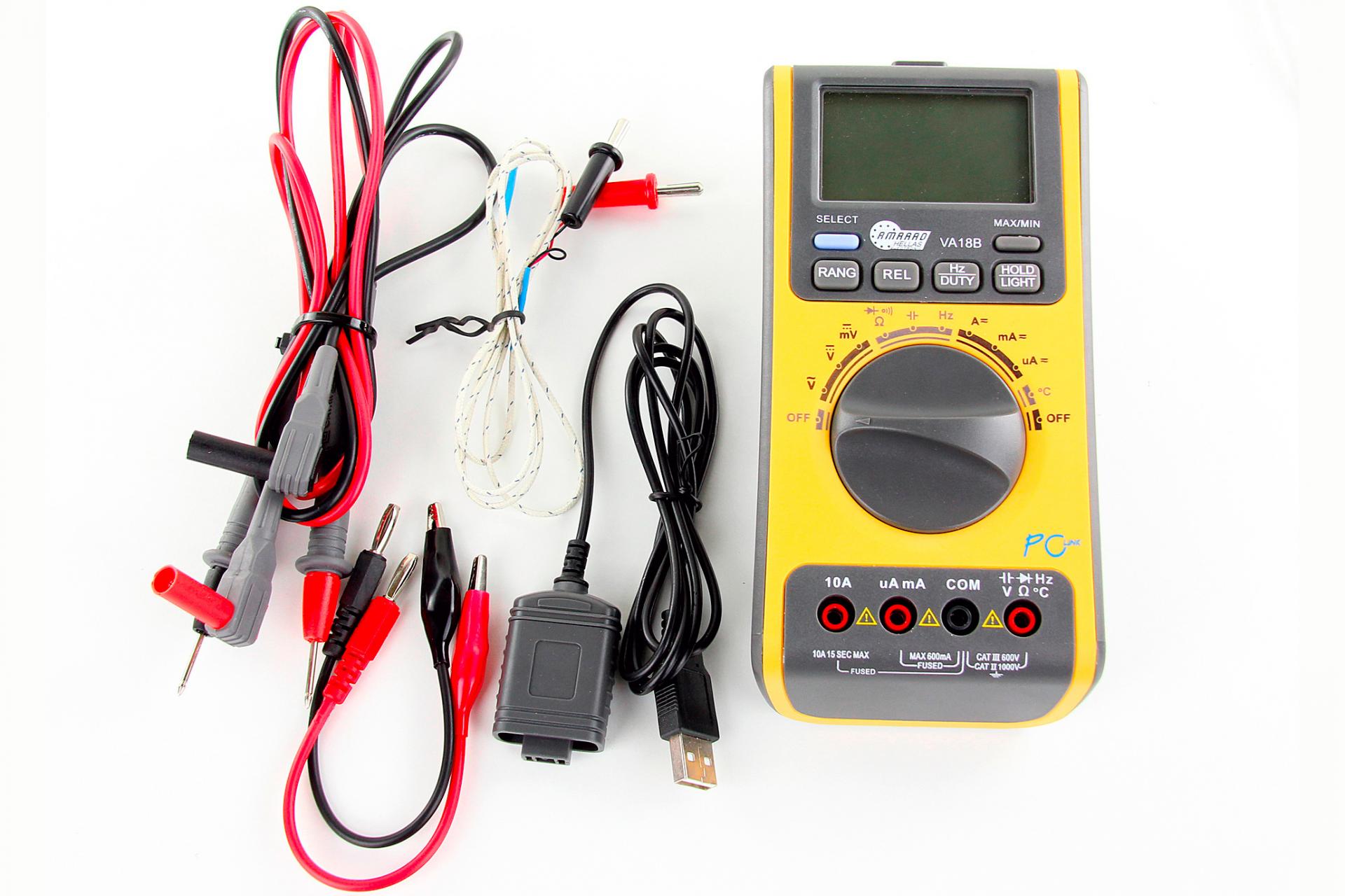

    Τέλος, για τις μετρήσεις τάσεων, θα χρησιμοποιηθεί ένα πολύμετρο το VA-18B, το οποίο έχει δυνατότητα σύνδεσης με ηλεκτρονικό υπολογιστή.
    IMG 3226
    Καλό θα ήταν να είχαμε στη κατοχή μας και ένα εργαστηριακό τροφοδοτικό έτσι ώστε οι μετρήσεις στα 12V να είναι ακριβώς σε αυτή τη τιμή και όχι λίγο πιο κάτω, αλλά επιφυλασσόμαστε για τις επόμενες παρουσιάσεις.

    Όσον αφορά το θέμα θορύβου, το dbmeter στάθηκε απέναντι από τους ανεμιστήρες σε απόσταση μισού μέτρου με τη ροή αέρα να μην έρχεται σε επαφή με το μικρόφωνο του dbmeter.
