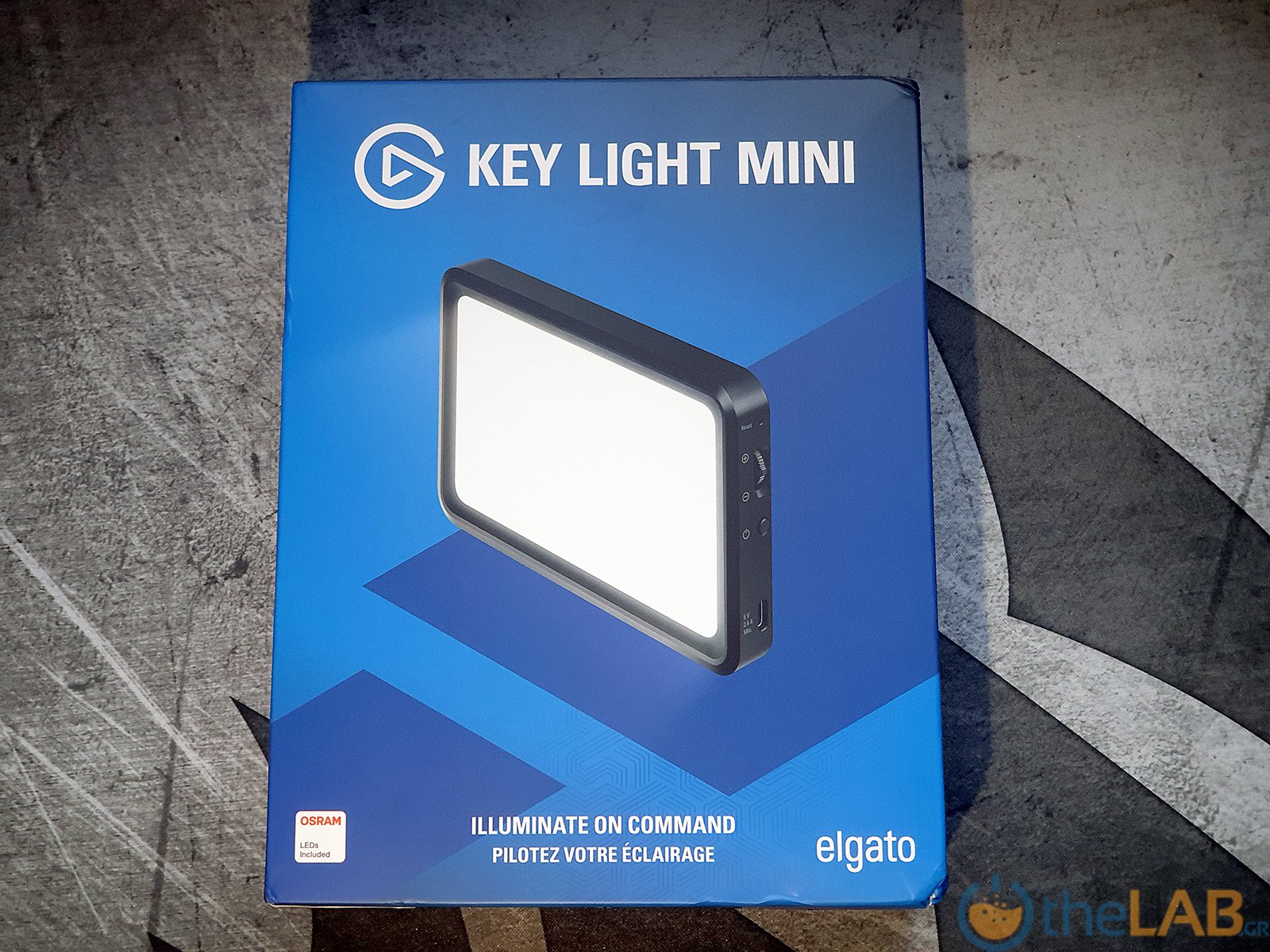

    Αλλά ας ξεκινήσουμε από την αρχή, δηλαδή από τη συσκευασία. Το Elgato Key Light Mini έρχεται σε συσκευασία παρόμοια με αυτές που μας έχει συνηθίσει η εταιρεία, από ιλουστρασιόν χαρτόνι και σε αποχρώσεις του μπλε.
    Στην εμπρός όψη κυριαρχεί η φωτογραφια του προϊόντος ενώ στην πίσω βλέπουμε ένα σενάριο χρήσης του μαζί με τα κύρια και τα τεχνικά του χαρακτηριστικά.

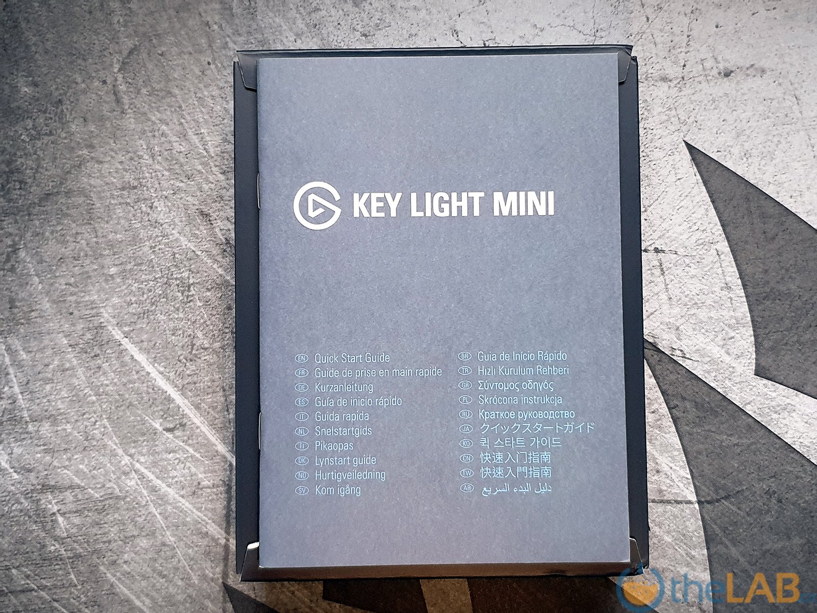

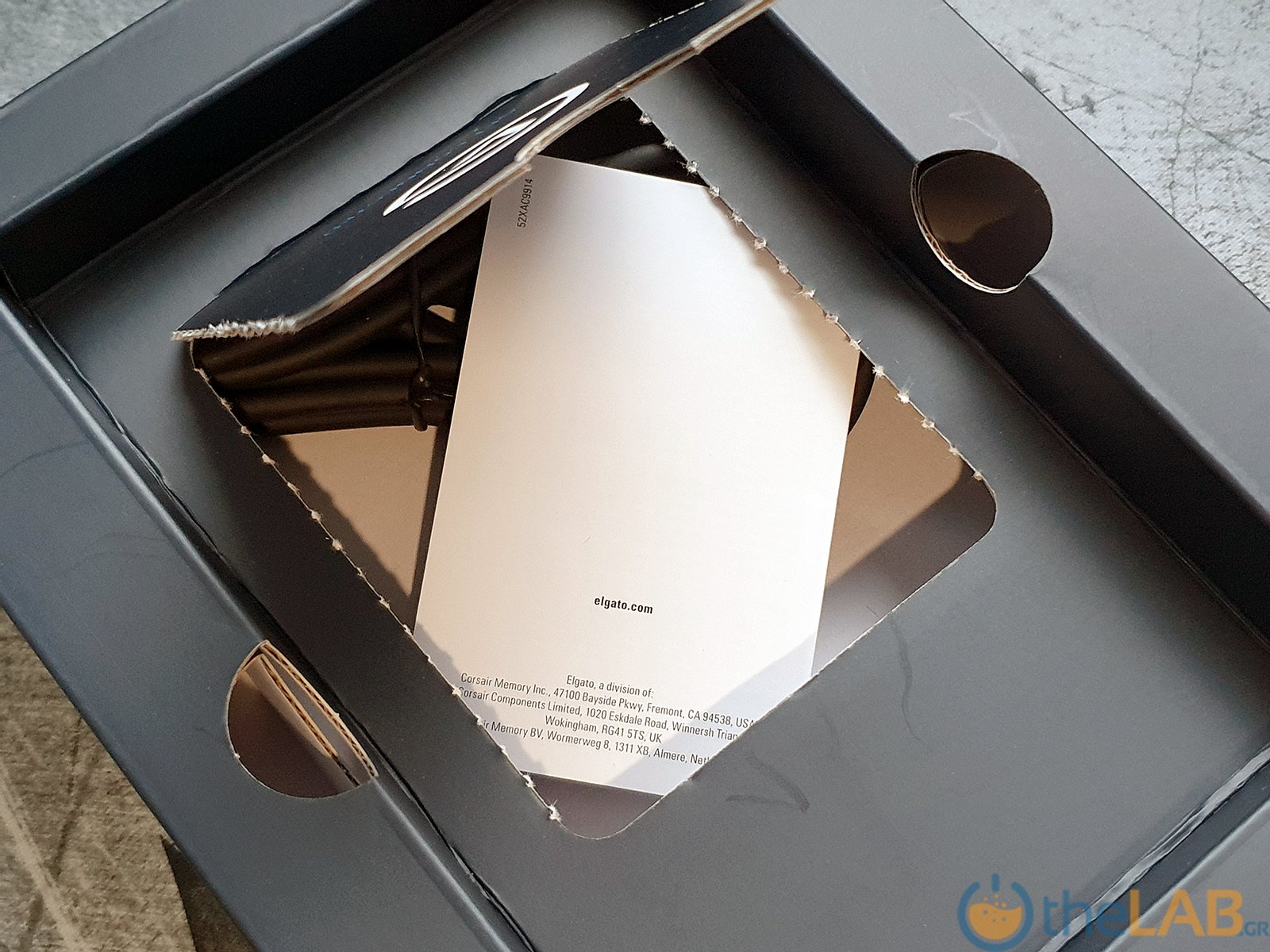

    Ανοίγοντας τη συσκευασία βλέπουμε τον σύντομο οδηγό χρήσης και κάτω από αυτόν, το προϊόν προστατευμένο σε λευκή θήκη από ύφασμα.

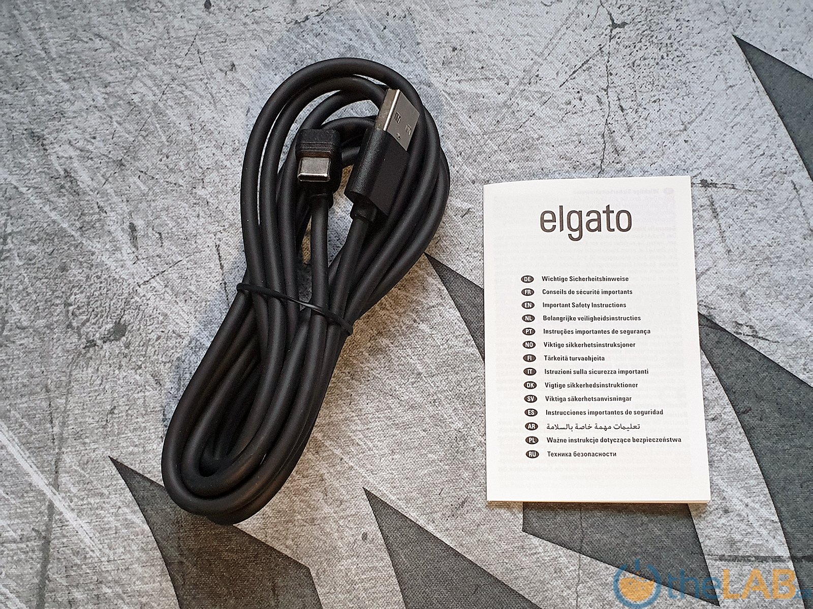

    Το καλώδιο φόρτισης είναι τύπου USB A σε USB C και το βύσμα του USB C έχει σχήμα U για να αγκαλιάζει τη συσκευή και το καλώδιο να κρύβεται πίω της.

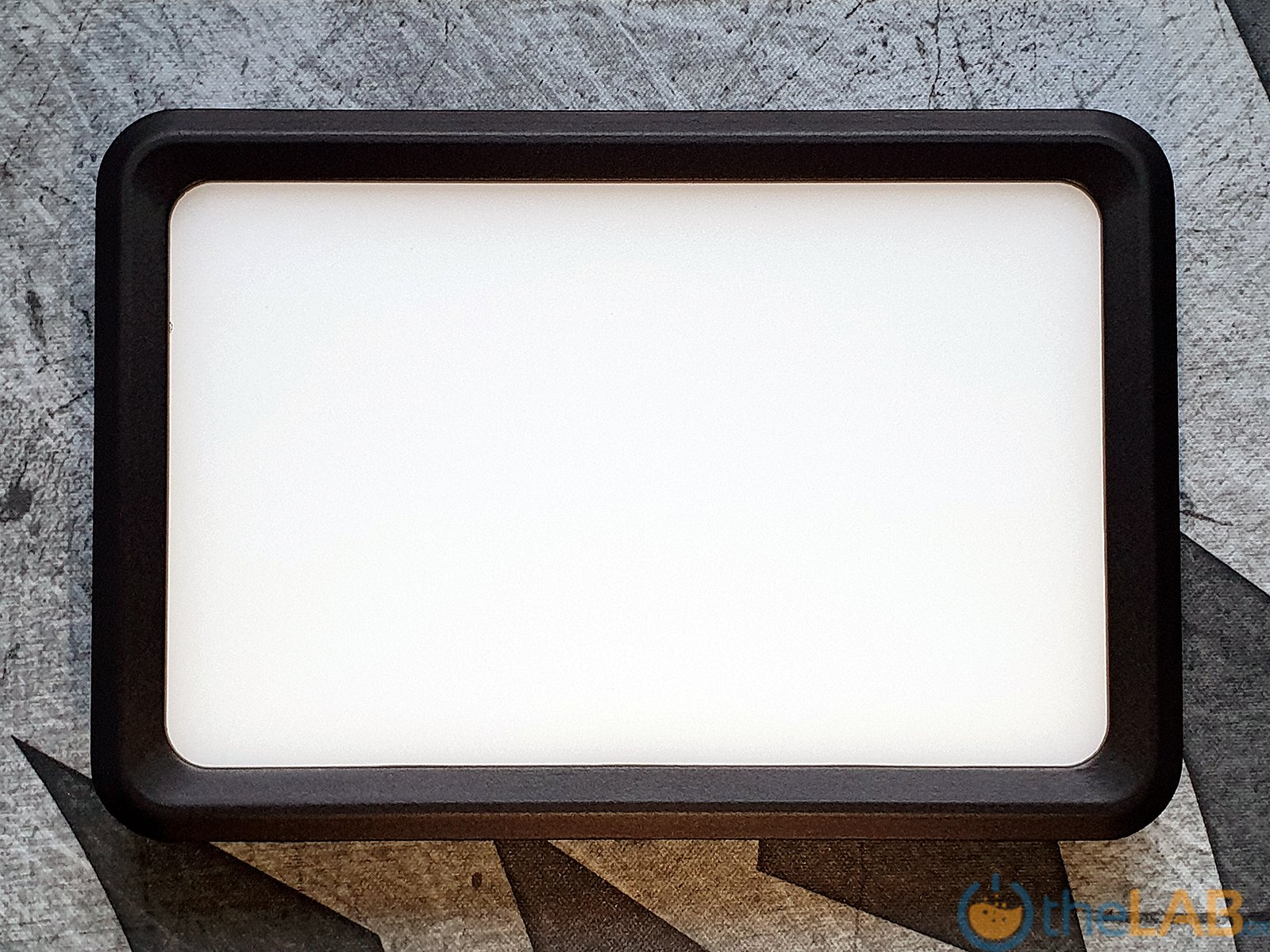

    Το Elgato Key Light Mini έχει στρογγυλεμένες γωνίες και η εμπρός του όψη καλύπτεται από λευκό πλαστικό για τη διάχυση του φωτός.

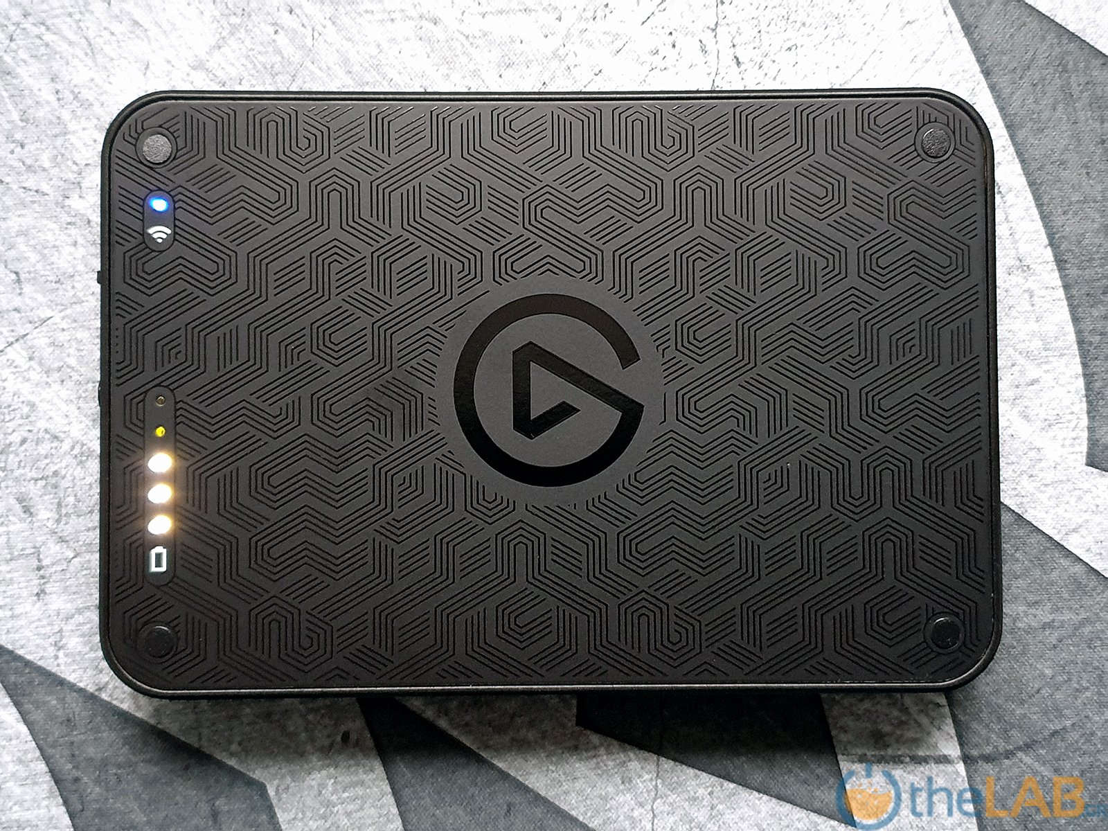

    Στην πίσω όψη βρίσκουμε το λογότυπο της εταιρείας, περιτριγυρισμένο από ένα καλαίσθητο σχέδιο. Στις γωνίες υπάρχουν ισχυροί μαγνήτες που μπορούν να κρατήσουν με ασφάλεια τη συσκευή πάνω σε μια μεταλλική επιφάνεια. Στο αριστερό μέρος της πίσω επιφάνειας διακρίνουμε το ενδεικτικό LED της σύνδεσης WiFi και 5 ενδεικτικά LED για τη στάθμη της μπαταρίας.

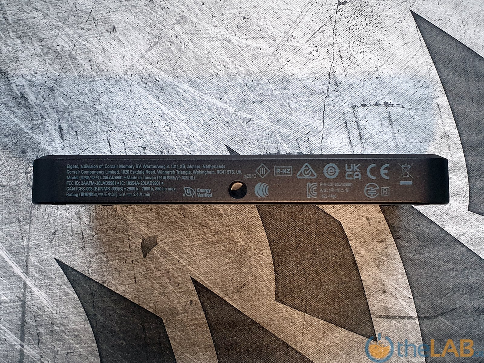

    Η επάνω όψη δεν έχει κάτι ενώ στην κάτω όψη βρίσκουμε την υποδοχή 1/4" για την ανάρτηση της συσκευής στο σύστημα MultiMount της εταιρείας ή σε οποιοδήποτε φωτογραφικό τρίποδο, περιτριγυρισμένη από τις πιστοποιήσεις της συσκευής και τα στοιχεία της εταιρίας.

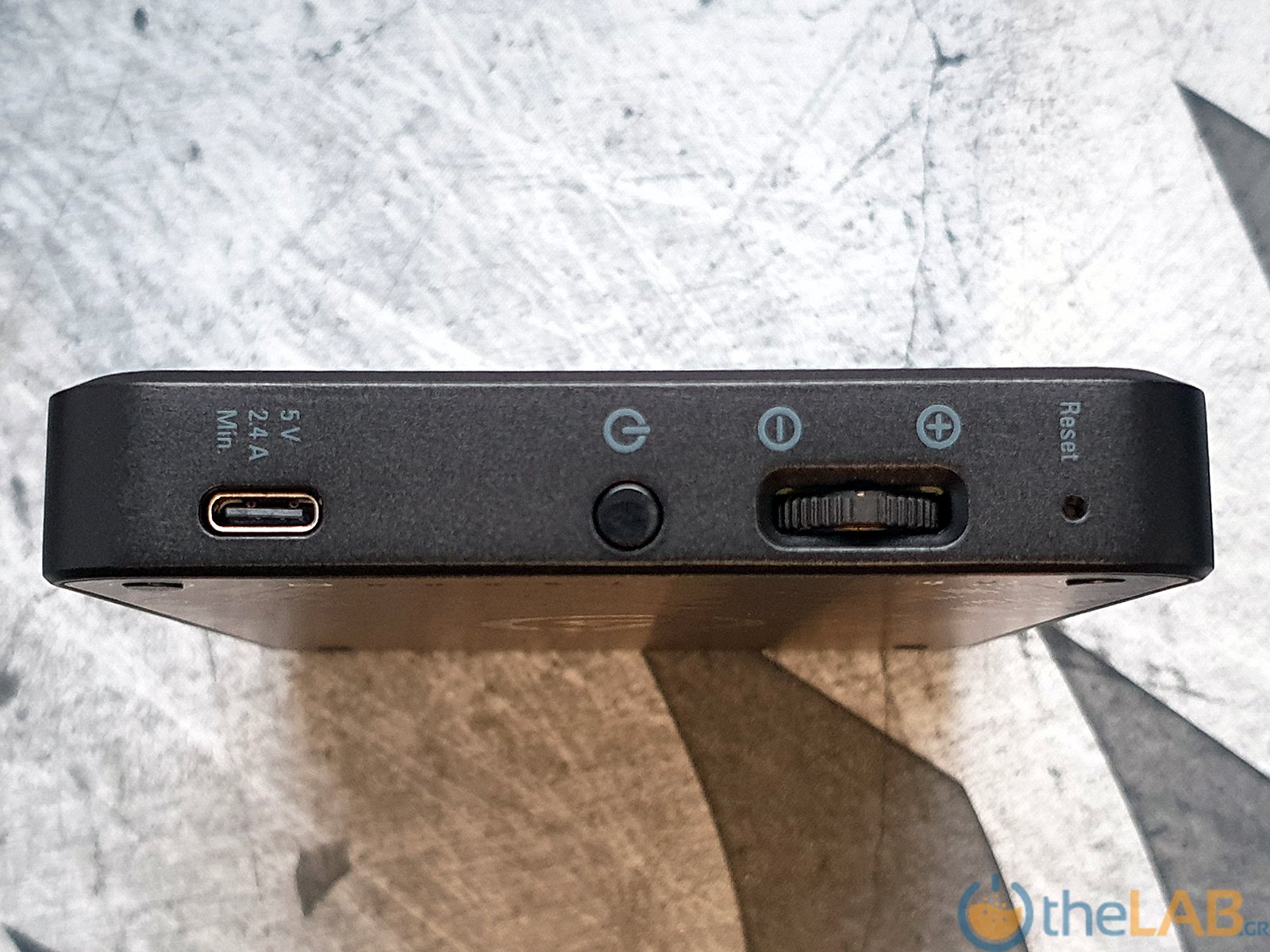

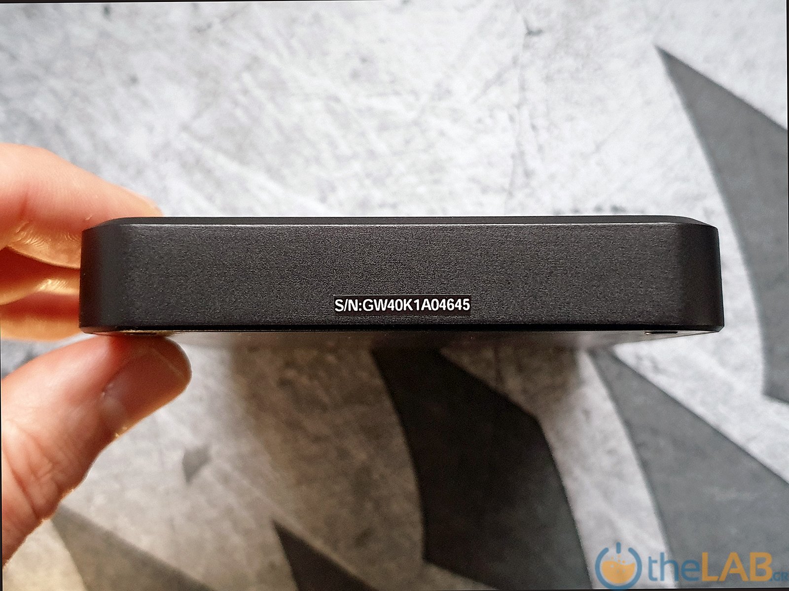

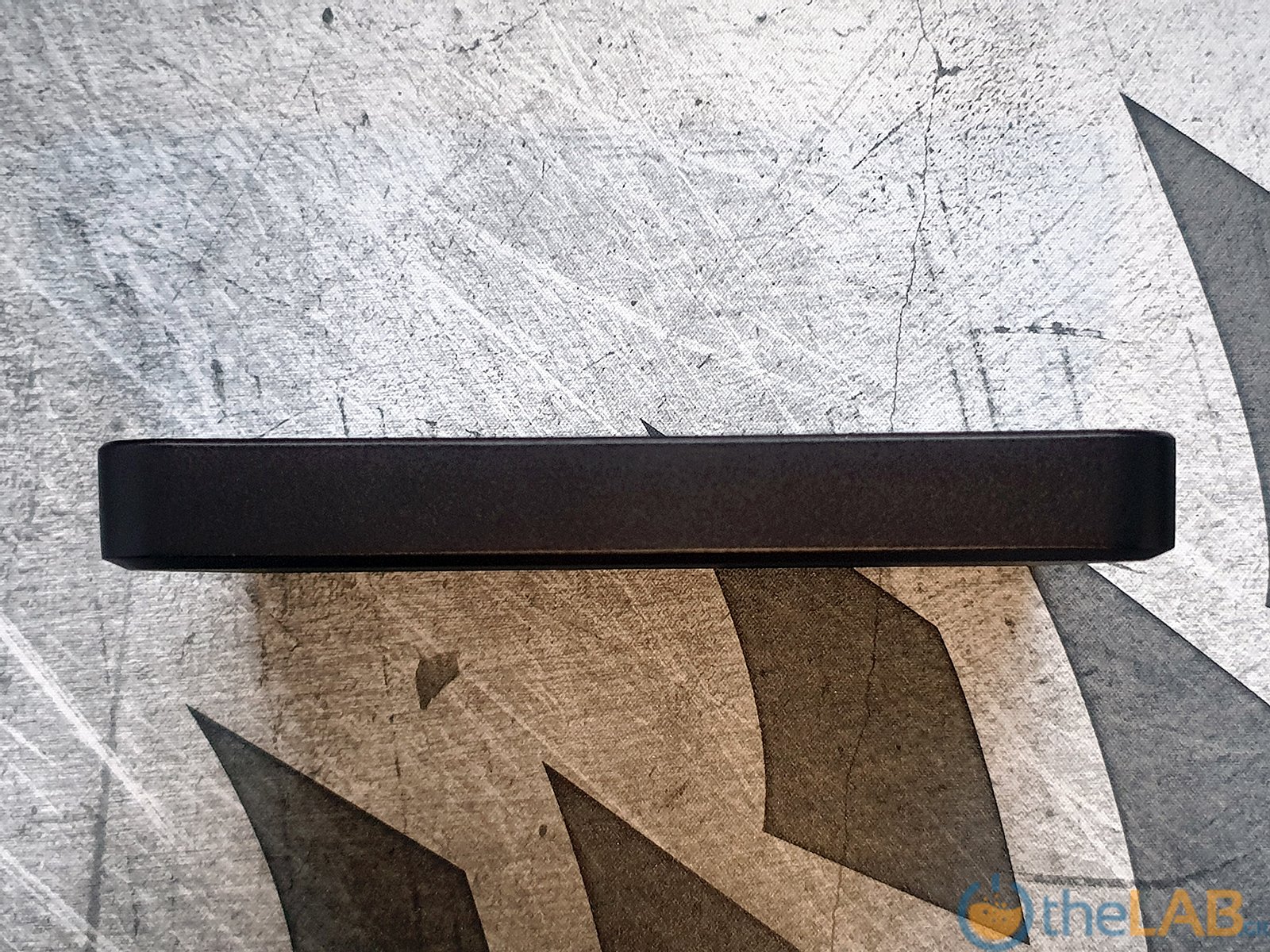

    Στο ένα πλαϊνό υπάρχει ένα αυτοκόλλητο με το σειριακό αριθμό της συσκευής ενώ στο άλλο βρίσκουμε τη θύρα τροφοδοσίας / φόρτισης (τύπου USB C), το πλήκτρο ενεργοποίησης, το χειριστήριο ελέγχου και το πλήκτρο Reset (που μπορεί να πατηθεί μόνο με κάποιο αιχμηρό αντικείμενο)

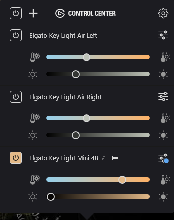

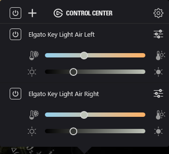

    Αυτή γίνεται με το λογισμικό της Elgato που ονομάζεται Control Center και το οποίο βλέπουμε παρακάτω. Εδώ έχουμε ήδη συνδεδεμένα τα 2 Elgato Key Light Air που είχαμε δει σε προηγούμενο ;review.

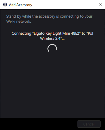

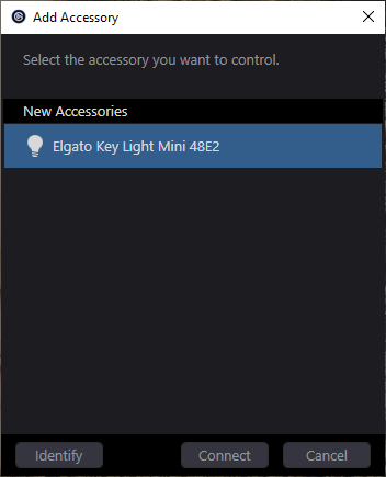

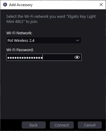

    Πατώντας το + πάνω αρστερά, μπορούμε να προσθέσουμε μια νέα συσκευή. Το Elgato Key Light Mini έρχεται έτοιμο προς σύνδεση. Αν είχε συνδεθεί παλιότερα σε άλλο δίκτυο, μπορούμε με το πλήκτρο reset που είδαμε να το επαναφέρουμε σε κατάσταση ετοιμότητας προς σύνδεση.
    Πατώντας το πλήκτρο connect, μας δίνεται η δυνατότητα να επιλέξουμε ένα από τα διαθέσιμα στο χώρο μας ασύρματα δίκτυα WiFi στα 2,4GHz και να εισάγουμε τον σχετικό κωδικό. Παρά το γεγονός ότι στα τεχνικά χαρακτηριστικά αναφέρεται συμβατότητα τόσο σε ασύρματα δίκτυα 2,4GHz όσο και σε ασύρματα δίκτυα 5GHz, το δείγμα μου εντόπισε μόνο τα πρώτα και όχι τα δεύτερα.

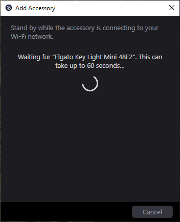

    Ακολουθεί η διαδικασία σύνδεσης...

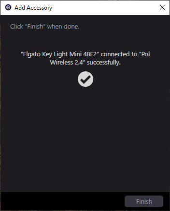

    ..η οποία ολοκληρώνεται απροβλημάτιστα με το παρακάτω μήνυμα.

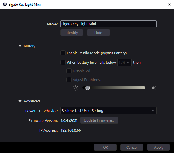

    Με αυτόν τον τρόπο, το Elgato Key Light Mini έχει προστεθεί στο Control Center. Η χρήση είναι απλή, με ένα πλήκτρο ενεργοποίησης / απενεργοποίησης και 2 συρόμενους επιλογείς, έναν για τη θερμοκρασία φωτός που κυμαίνεται από ψυχρό 7000K τέρμα αριστερά έως θερμό 2900K τέρμα δεξιά και έναν για την ένταση, που κυμαίνεται από 3% έως 100%. Το εικονίδιο με τους 3 συρόμενους επιλογείς στα δεξιά ανοίγει το σχετικό μενού των ρυθμίσεων.
    Από εκεί μπορεί ο χρήστης να αλλάξει το όνομα του Elgato Key Light Mini, να στείλει εντολή εντοπισμού (Identify) έτσι ώστε αν διαθέτει πολλές παρόμοιες συσκευές να εντοπίσει τη συγκεκριμένη μεταξύ των άλλων (ο εντοπισμός γίνεται μέσω ρυθμικού αναβοσβησίματος της συσκευής) καθώς και να κρύψει τη συσκευή (Hide) από το Control Center.
    Η λειτουργία Studio Mode απενεργοποιεί εντελώς την μπαταρία, έτσι ώστε να μην υπάρχει φθορά λόγω χρήσης και προορίζεται για λειτουργία της συσκευής με μόνιμη σύνδεση τροφοδοσίας. Θα προτιμούσα η λειτουργία αυτή να ήταν διαθέσιμη απ' ευθείας πάνω από τη συσκευή καθώς αν το Elgato Key Light Mini είναι σε studio mode και το πάρει ο χρήστης σε μια εξωτερική εργασία μακριά από το δίκτυο όπου είναι εγκατεστημένο, δεν έχει τρόπο να ενεργοποιήσει τη λειτουργία μέσω μπαταρίας.
    Υπάρχει επίσης λειτουργία απενεργοποίησης του WiFi καθώς και ελάττωσης της έντασης του φωτός όταν η μπαταρία πέσει κάτω από κάποιο επίπεδο.
    Τέλος, υπάρχει η δυνατότητα επιλογής της συμπεριφοράς της συσκευής κατά την ενεργοποίηση καθώς και πληροφορίες για την έκδοση του Firmware και τη διεύθυνση IP που έχει η συσκευή στο δίκτυο.

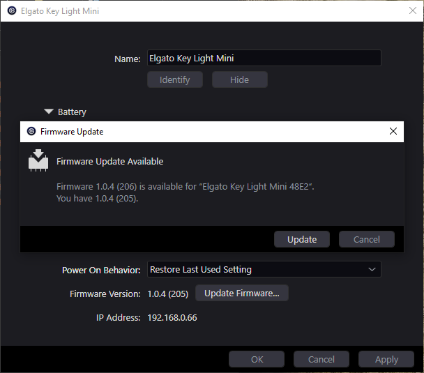

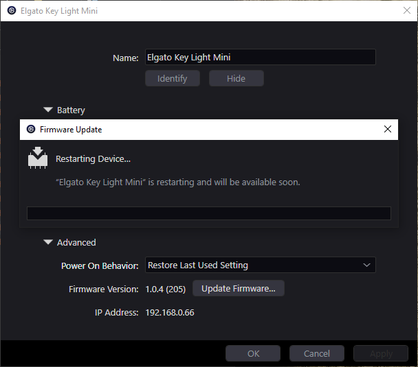

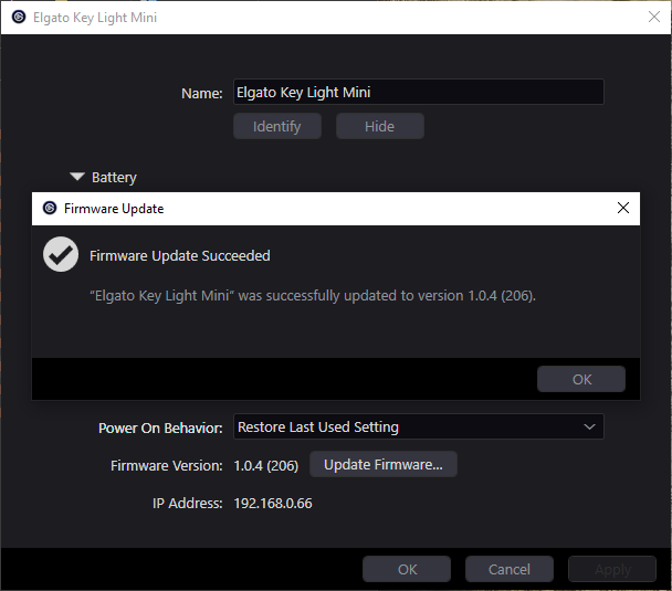

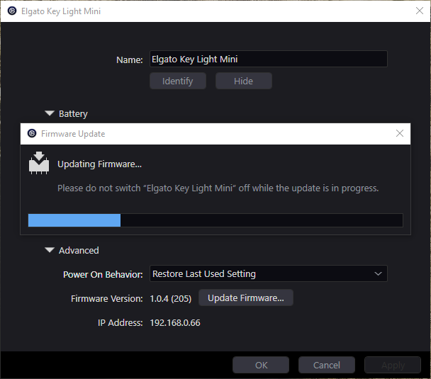

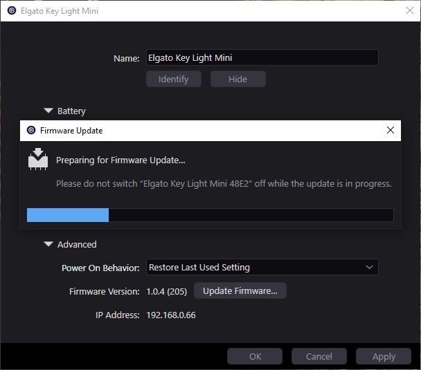

    Δίνεται επίσης η δυνατότητα ενημέρωσης του Firmware. To Elgato Key Light Mini που παρέλαβα ως δείγμα είχε ήδη τη δυνατότητα αναβάθμισης του Firmware, η οποία ολοκληρώθηκε απλά και εύκολα, όπως φαίνεται στις παρακάτω εικόνες.

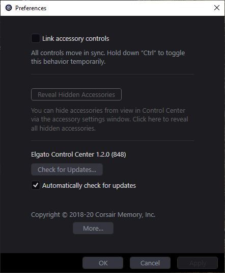

    Πέρα από τις ρυθμίσεις της κάθε συσκευής που ανοίγουν με το εικονίδιο των τριών συρόμενων επιλογέων που υπάρχει στα δεξιά της κάθε συσκευής, υπάρχουν και οι ρυθμίσεις που αφορούν το Control Center και οι οποίες ανοίγουν πατώντας το γρανάζι στο επάνω δεξιά μέρος του παραθύρου.
    Το μενού των προτιμήσεων χωρίζεται σε 3 μέρη:
    • Στο πρώτο, μπορούμε να συνδέσουμε τον έλεγχο όλων των συσκευών έτσι ώστε να τις ρυθμίζουμε ταυτόχρονα. Αν δεν το επιλέξουμε, ο έλεγχος της κάθε συσκευής γίνεται χωριστά αλλά μπορεί να γίνει και προσωρινά ταυτόχρονος έλεγχος κρατώντας το πλήκτρο Ctrl κατά την πραγματοποίηση οποιασδήποτε μεταβολής.
    • Στο δεύτερο μέρος μπορούμε να εμφανίσουμε όλες τις συσκευές που έχουμε επιλέξει να κρύψουμε από τις επιμέρους ρυθμίσεις της κάθε συσκευής, όπως είδαμε παραπάνω.
    • Στο τρίτο μέρος βλέπουμε την έκδοση του προγράμματος, μπορούμε να κάνουμε έλεγχο για ενημερώσεις και να ενεργοποιήσουμε τον αυτόματο έλεγχο.

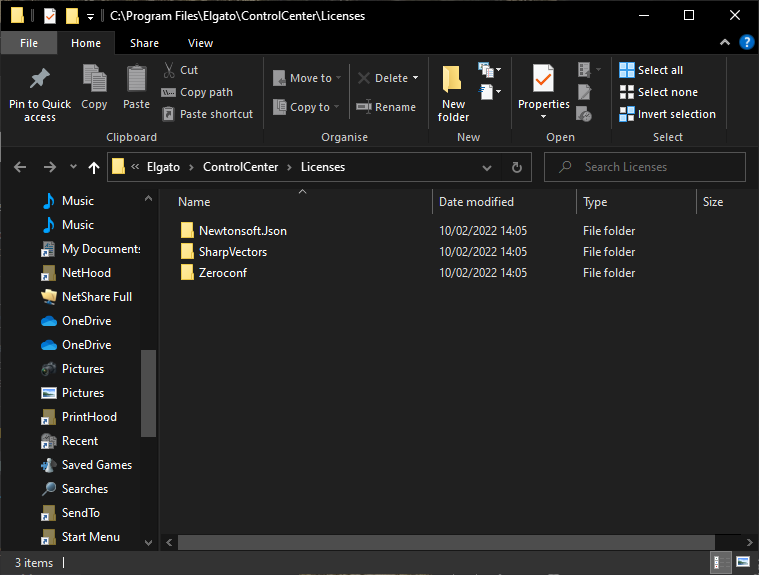

    Το πλήκτρο More... ανοίγει την παρακάτω  θέση στον Windows Explorer.

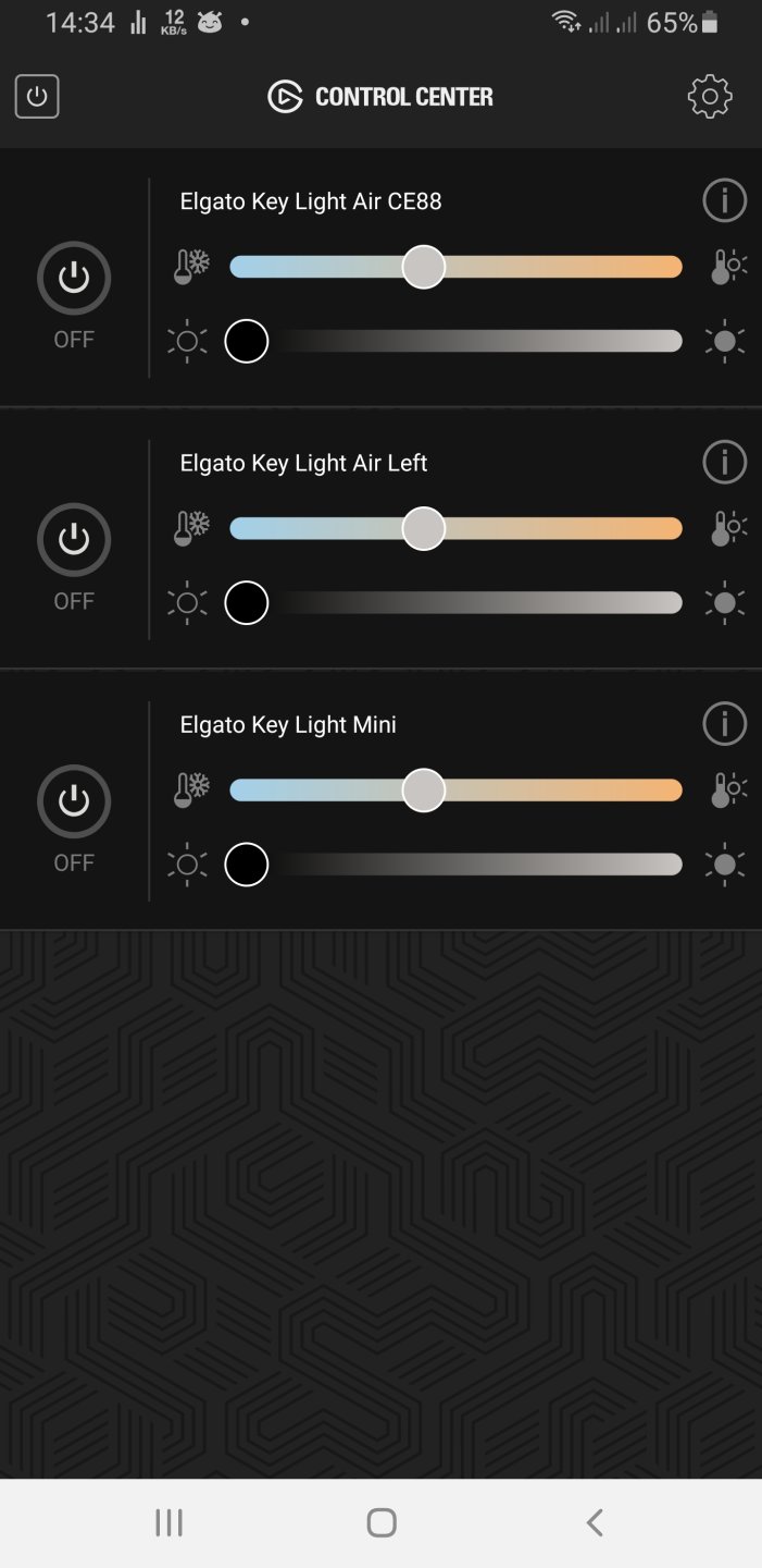

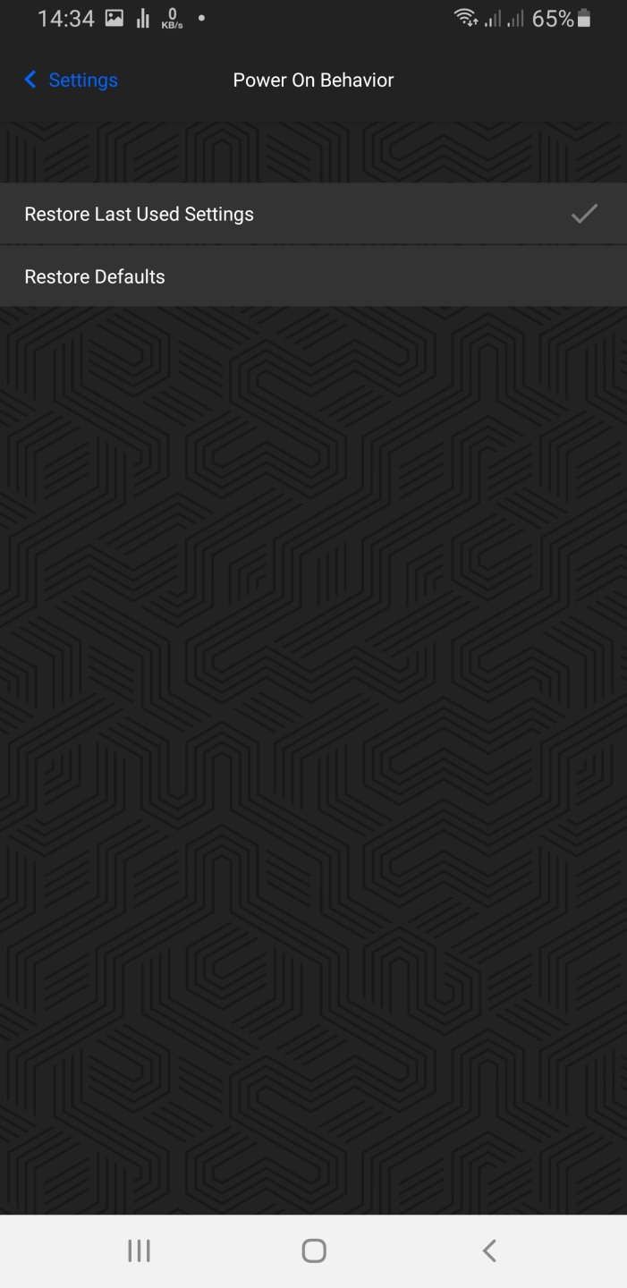

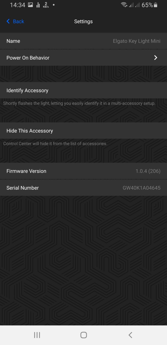

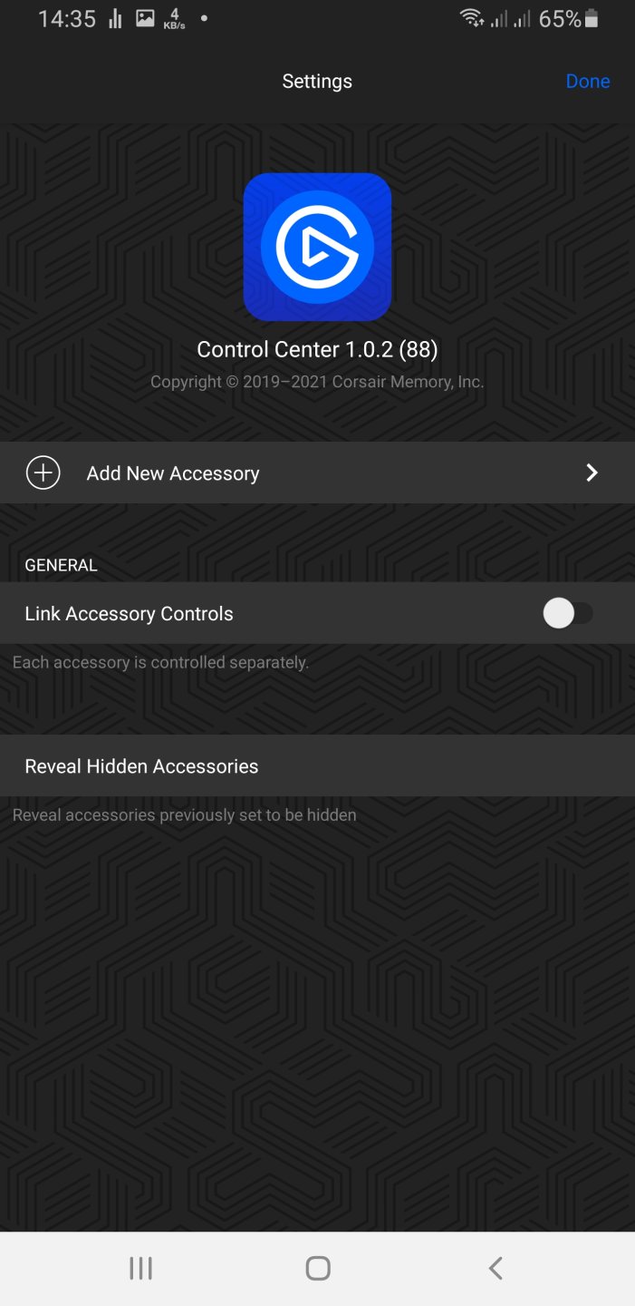

    Η εφαρμογή Control Center διατίθεται και για Android και iOS. Παρακάτω βλέπουμε την εφαρμογή για Android. Οι λειτουργίες είναι αντίστοιχες με την έκδοση για Windows, που είδαμε αναλυτικά.

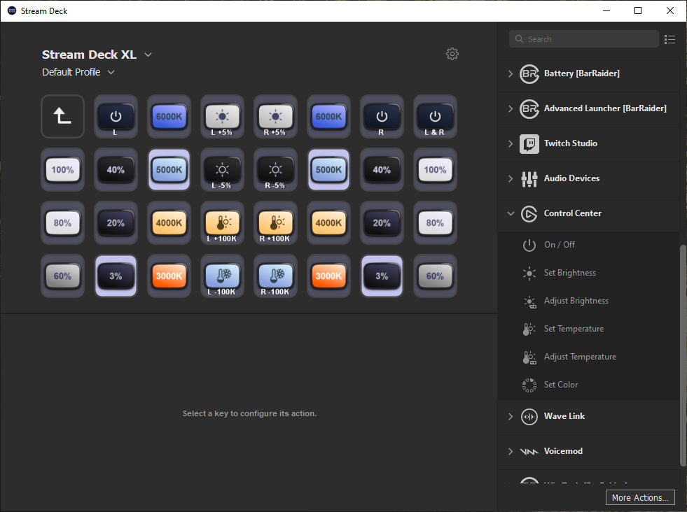

    Τέλος, είναι αξιοσημείωτη η δυνατότητα ελέγχου του Control Center και των συσκευών που αυτό ελέγχει μέσω των Elgato Stream Deck Mini, Stream Deck και Stream Deck XL. Παρακάτω βλέπουμε μια οθόνη επιλογών που έχω φτιάξει στο Elgato Stream Deck XL για τον έλεγχο συσκευών του Control Center.

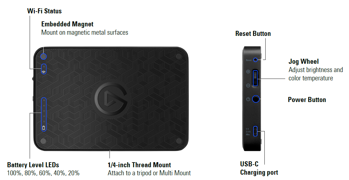

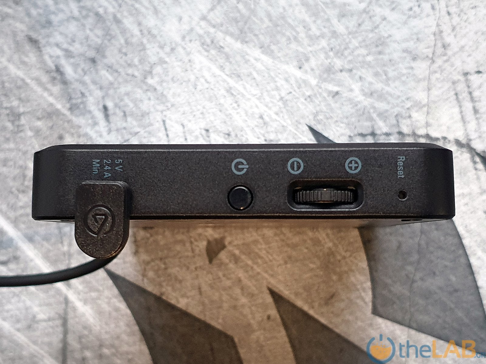

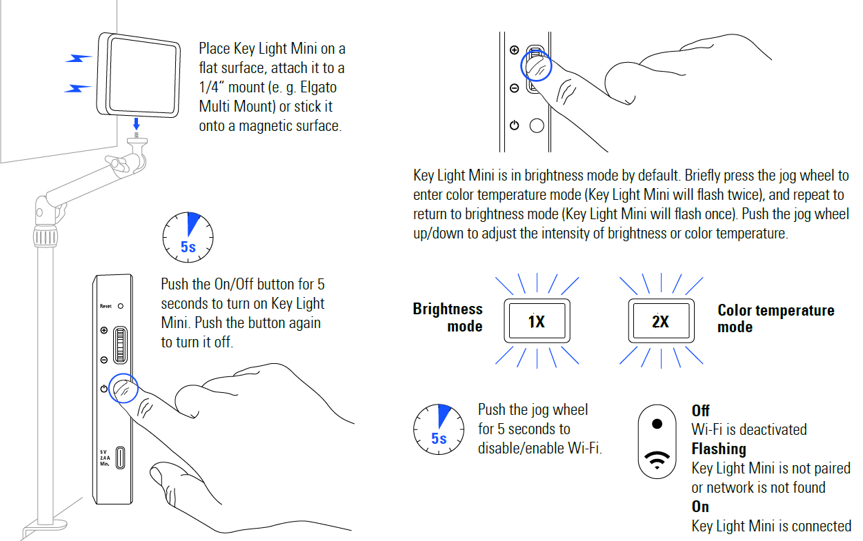

    Εκτός από το χειρισμό μέσω του Control Center, το Elgato Key Light Mini έχει και τα ενσωματωμένα χειριστήρια που είδαμε στην φωτογράφιση του προϊόντος. Η χρήση και λειτουργία τους φαίνεται στην παρακάτω εικόνα.

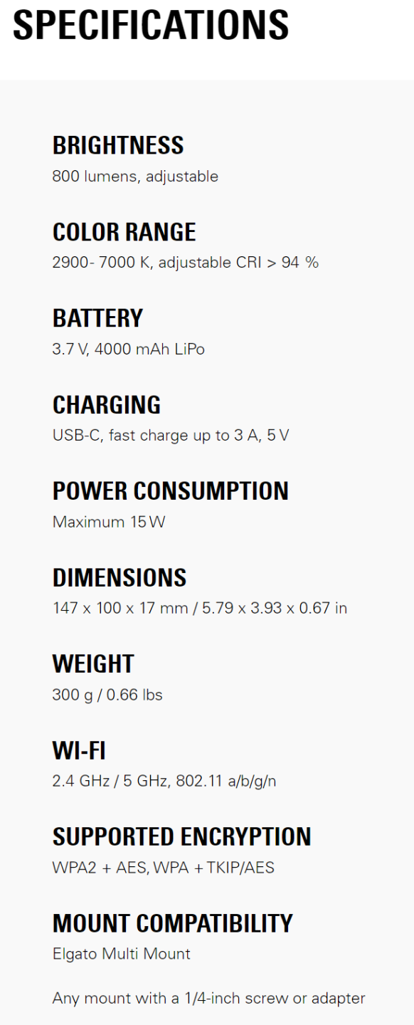

    Τα τεχνικά χαρακτηριστικά του Elgato Key Light Mini φαίνονται στον παρακάτω πίνακα.
    Σύμφωνα με την εταιρεία:
    • Η μέγιστη ένταση φωτός φτάνει τα 800 Lumens, η θερμοκρασία φωτός ρυθμίζεται από 2700K έως 7000K και το Color Rendering Index (CRI) είναι πάνω από το 94.
    • Η χωρητικότητα της ενσωματωμένης μπαταρίας είναι 4000mAh και η φόρτισή της είναι γρήγορη, με ρεύμα έως 3A στα 5V.
    • Το βάρος της συσκευής είναι στα 300g και οι διαστάσεις 147 x 100 x 17 mm.
    • Υποστηρίζει σύνδεση μέσω WiFi στα 2.4GHz και στα 5GHz. Στο δικό μου σύστημα πάντως, το Elgato Key Light Mini εντόπισε μόνο το ασύρματο δίκτυο στα 2.4GHz και όχι αυτό στα 5GHz.

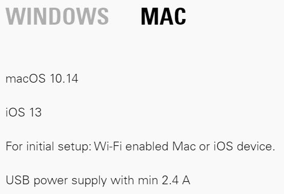

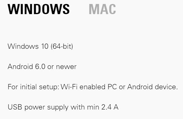

    Οι ελάχιστες απαιτήσεις για τη σύνδεση του Elgato Key Light Mini σε Windows, MacOS, Android και iOS φαίνονται στις παρακάτω εικόνες.
    large.886277851_RequirementsWindows.jpg large.1340495887_RequirementsMac.jpg

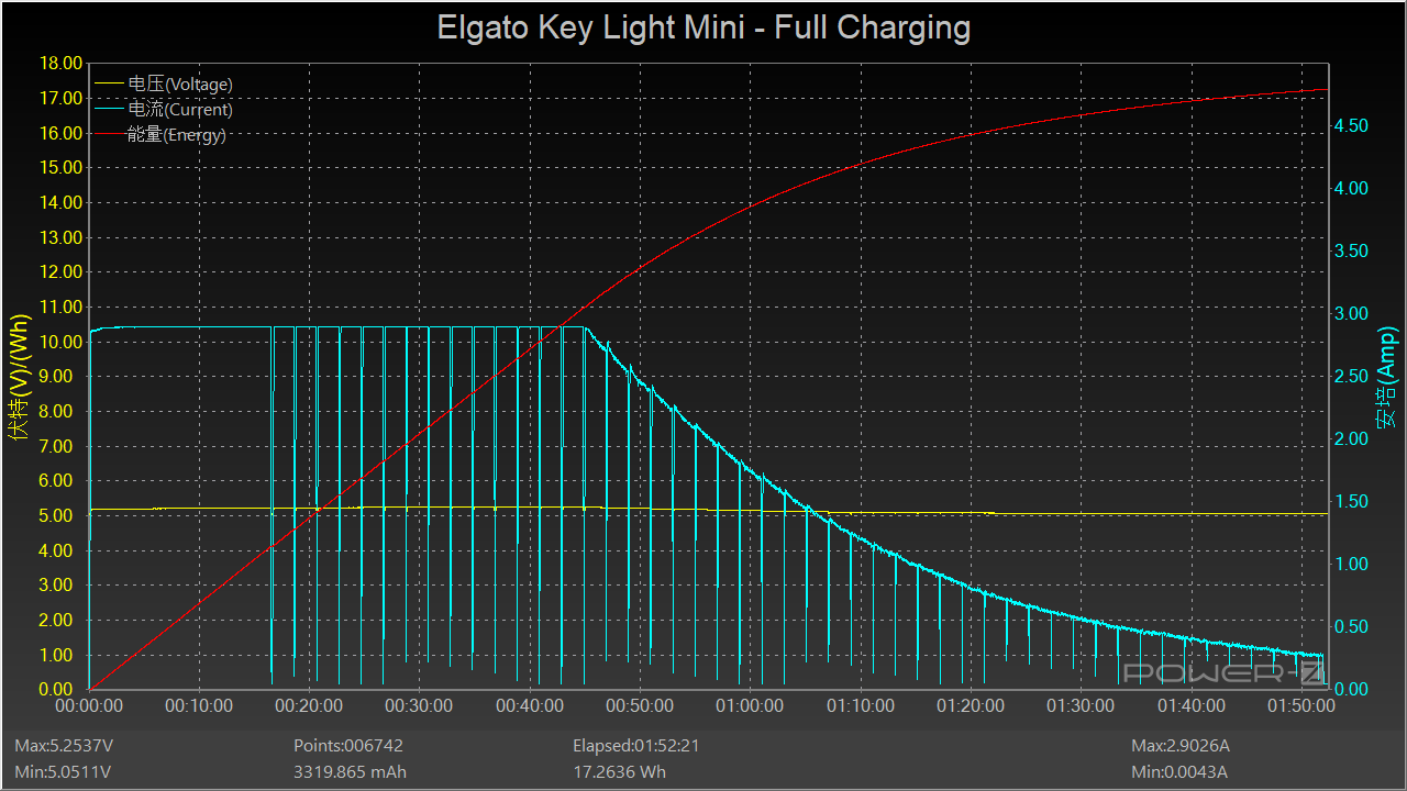

    Η φόρτιση του Elgato Key Light Mini γίνεται μέσω του παρεχόμενου καλωδίου USB Α σε USB C. Μπορεί όμως και να γίνει με οποιοδήποτε καλώδιο USB C διαθέτει ο χρήστης, ακόμα και καλώδιο USB C σε USB C.
    Στο πίσω μέρος της συσκευής υπάρχουν 5 ενδεικτικά LED που δείχνουν το επίπεδο φόρτισης της μπαταρίας σε βήματα ανά 20% (20%, 40%, 60%, 80%, 100%). Κατά τη φόρτιση, τα LED που αντιστοιχούν στο επίπεδο φόρτισης που έχει ήδη επιτευχθεί παραμένουν αναμμένα σταθερά ενώ το LED που αντιστοιχεί στο επίπεδο στο οποίο βρίσκεται το παρόν στάδιο της φόρτισης, αναβοσβήνει. Η φόρτιση θεωρητικά ολοκληρώνεται όταν παραμείνουν αναμμένα και τα 5 ενδεικτικά LED.

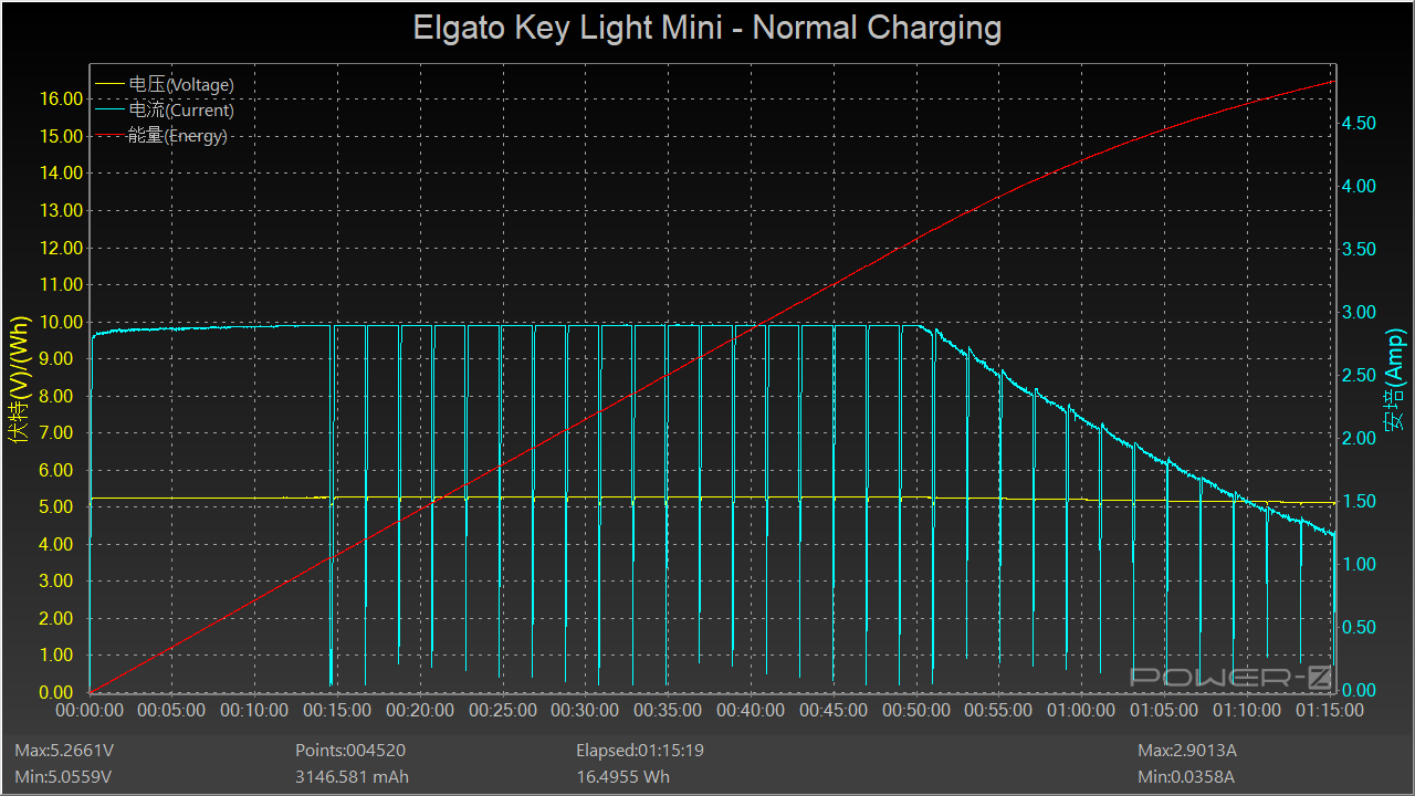

    Η εταιρεία συστήνει τη χρήση φορτιστή τάσεως 5V και με δυνατότητα παροχής ρεύματος 3A. Ο φορτιστής δεν παρέχεται με τη συσκευή.
    Στο παρακάτω διάγραμμα βλέπουμε τη φόρτιση, η οποία έγινε με μέγιστο ρεύμα στα 2.9A και διήρκησε 1 ώρα, 15 λεπτά και 19 δευτερόλεπτα μέχρι τη στιγμή που έμεναν σταθερά αναμμένα και τα 5 ενδεικτικά LED.
    Μου έκανε όμως εντύπωση ότι το ρεύμα φόρτισης τη στιγμή που σταθεροποιήθηκε αναμμένο και το 5ο LED ήταν αρκετά υψηλό, στα 1,2Α.
    Για το λόγο αυτό πραγματοποίησα ακόμη μία μέτρηση, την οποία άφησα να συνεχιστεί και μετά το χρονικό σημείο όπου σταθεροποιήθηκε αναμμένο το 5ο LED και μέχρι του σημείου όπου πρακτικά μηδενίστηκε το ρεύμα φόρτισης. Αυτή η φόρτιση διήρκησε 1 ώρα, 52 λεπτά και 21 δευτερόλεπτα.
    Είναι εμφανές ότι η ένδειξη της ολοκλήρωσης της φόρτισης δεν συμπίπτει με την πλήρη ολοκλήρωσή της. Επίσης, είναι αδύνατον να ξέρει ο χρήστης σε ποιο σημείο έχει φτάσει η φόρτιση, εκτός αν απλά αφήσει τη συσκευή σε φόρτιση, με επαρκούς ισχύος φορτιστή, για τουλάχιστον 2 ώρες, όπου γνωρίζοντας το αποτέλεσμα της παραπάνω μέτρησης, μπορεί να υποθέσει ότι η φόρτιση ολοκληρώθηκε πλήρως.
    Για τους σκοπούς του παρόντος review, ας ονομάσουμε την φόρτιση μέχρι την σταθεροποίηση των 5 LED κανονική φόρτιση και τη φόρτιση μέχρι τον πρακτικό μηδενισμό του ρεύματος φόρτισης, πλήρη φόρτιση.

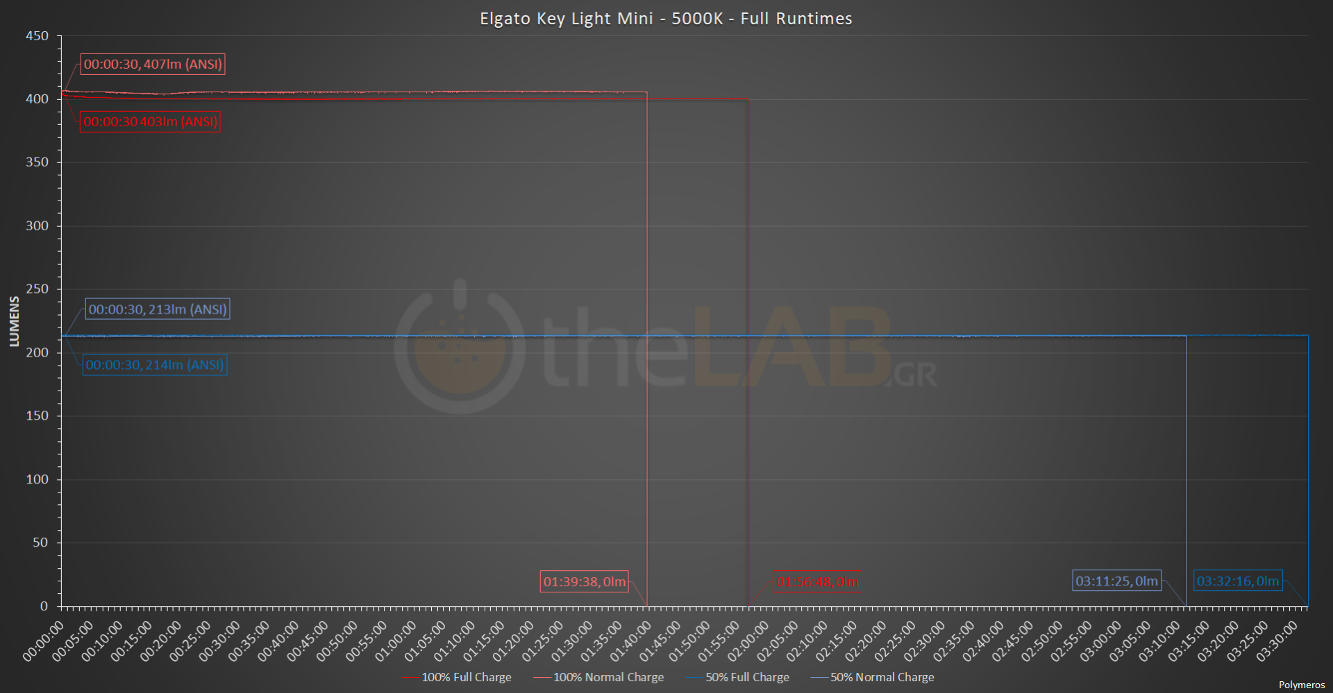

    Σύμφωνα με τα τεχνικά χαρακτηριστικά που παρέχει η εταιρεία, το Elgato Key Light Mini μπορεί να αποδώσει μέχρι 800 Lumens. Η απόδοση όμως εξαρτάται και από την επιλεγμένη θερμοκρασία φωτός, με τη μέγιστη απόδοση στη συγκεκριμένη συσκευή να βρίσκεται στα 4150K. Δεν είναι τυχαίο άλλωστε ότι σύμφωνα με τις πληροφορίες στο κάτω μέρος της συσκευασίας, όπως είδαμε στη φωτογράφιση, σε αυτή τη χρωματική θερμοκρασία έγιναν και οι δοκιμές από την εταιρεία.

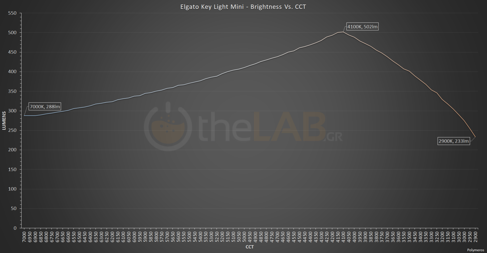

    Στο παρακάτω διάγραμμα φαίνεται η μέγιστη φωτεινότητα σε Lumens που μέτρησα σε κάθε θερμοκρασία χρώματος.
    Δε διαθέτω επαγγελματικό εξοπλισμό για τη μέτρηση της απόδοσης σε Lumens, ο οποίος κοστίζει πολλές χιλιάδες ευρώ. Χρησιμοποιώ ένα Lumen Meter με δυνατότητες logging και μια συστοιχία με σωλήνες για την ομογενοποίηση του φωτός. Η διάταξη αυτή έχει βαθμονομηθεί με τη χρήση τριών επαγγελματικά μετρημένων φακών και μου δίνει σταθερά και συνεπή αποτελέσματα αλλά σαφώς και έχει περιθώρια σφάλματος και βελτίωσης. Ως εκ τούτου, θεωρώ για τους φακούς που μετράω ότι μια απόκλιση της τάξης έως και 10% είναι αποδεκτή. Η εν λόγω συσκευή έχει διαφορετική λογική και μεγάλη επιφάνεια φωτισμού και ενδεχομένως να οδηγεί σε ακόμα μεγαλύτερη απόκλιση.
    Σε κάθε περίπτωση όμως, η μέγιστη φωτεινότητα που μέτρησα, σε θερμοκρασία φωτός 4150K, ήταν 502 Lumens, που είναι σημαντικά χαμηλότερη από τα 800 Lumens που υπόσχεται η εταιρεία. Η φωτεινότητα είναι αρκετά χαμηλότερη όσο φεύγουμε μακριά από αυτή τη χρωματική θερμοκρασία, έχοντας μέγιστη τιμή τα 288 Lumens σε χρωματική θερμοκρασία 7000K και τα 233 Lumens σε χρωματική θερμοκρασία 2900K.
    Όλα αυτά δεν αναφέρονται στα τεχνικά χαρακτηριστικά του προϊόντος και αν κάποιος το προμηθευτεί περιμένοντας 800 Lumens σε όλες τις θερμοκρασίες φωτός, ίσως απογοητευτεί.

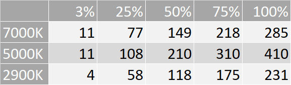

    Ενδεικτικά, πήρα μετρήσεις στο 3% (που είναι η χαμηλότερη δυνατή επιλογή), 25%, 50%, 75% και 100% της έντασης, για θερμοκρασίες φωτός 7000K, 5000K και 2900Κ. Οι τιμές που μέτρησα, σε Lumens, φαίνονται στον παρακάτω πίνακα.
    Η εταιρία υπόσχεται έως 4 ώρες λειτουργίας στο  50% της έντασης φωτός και λέει ότι τις δοκιμές τις έκανε σε θερμοκρασία φωτός 4150K και με το WiFi απενεργοποιημένο. Ας δούμε κι εμείς τι καταφέρνει το Elgato Key Light Mini στα 5000K, στο 50% αλλά και το 100% της έντασης, μετά τόσο από κανονική φόρτιση (μέχρι να σταθεροποιηθούν τα 5 LED) όσο και μετά από πλήρη φόρτιση (μέχρι να μηδενιστεί πρακτικά το ρεύμα φόρτισης). Το WiFi ήταν ενεργό στις δικές μου μετρήσεις, καθώς δεν εντόπισα κάποιο τρόπο πλήρους απενεργοποίησής του, εκτός και αν η εταιρεία εννοεί ότι απλά δεν ήταν συνδεδεμένο το Elgato Key Light Mini σε κάποιο συγκεκριμένο δίκτυο.

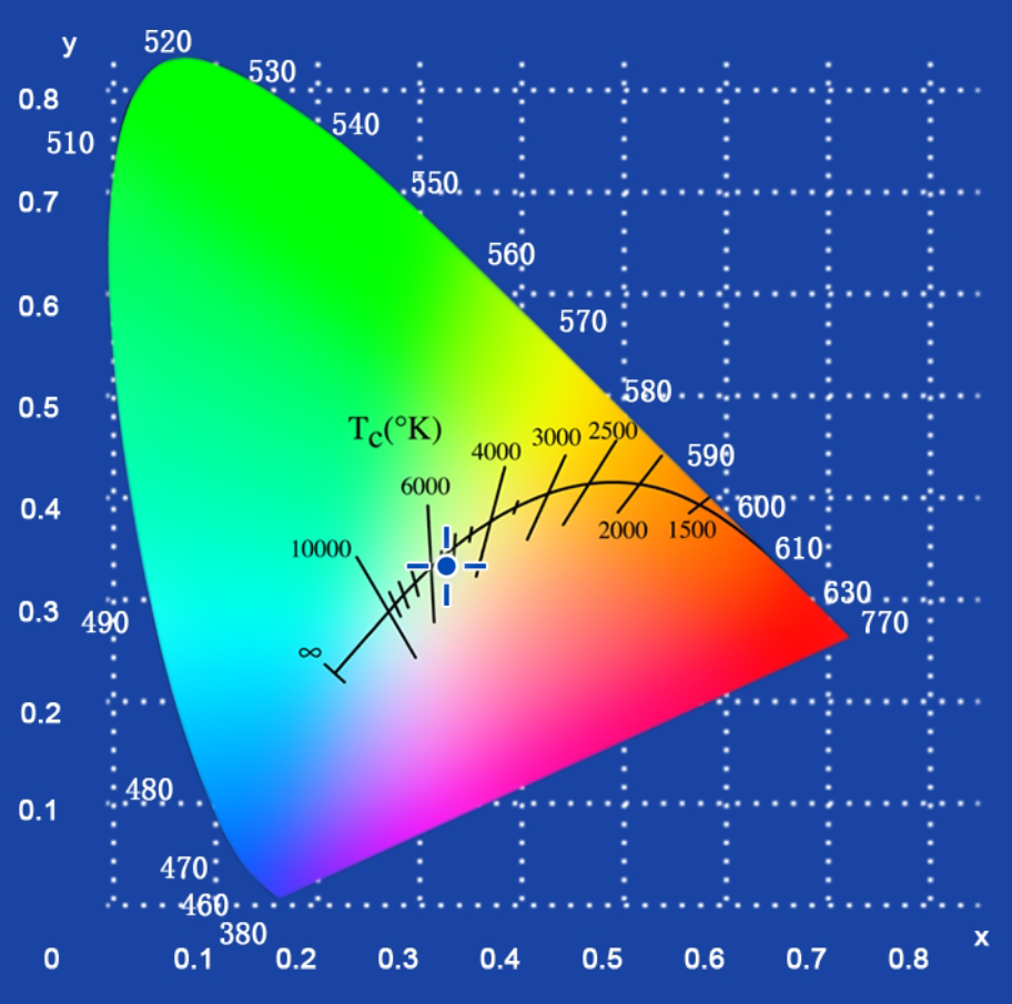

    Οι μετρήσεις που πήρα με το Opple Light Master Pro Φαίνονται παρακάτω.
    Πήρα μετρήσεις σε θερμοκρασίες φωτός 7000Κ, 5000Κ και 2900Κ, ενώ η ένταση δε φαίνεται να επηρέασε αισθητά την ποιότητα του φωτός.
    Το Elgato Key Light Mini διαθέτει ψυχρά LED, θεωρητικά σε θερμοκρασία χρώματος 7000K και θερμά LED, θεωρητικά σε θερμοκρασία χρώματος 2900K. Όλες οι ενδιάμεσες θερμοκρασίες χρώματος επιτυγχάνονται με ανάμιξη (ταυτόχρονη λειτουργία) αυτών των 2 , με ανάλογα διαφορετική σχετική ισχύ λειτουργίας.
    Παρατηρούμε ότι η θερμοκρασία φωτός όταν επιλέγουμε 7000K είναι στην πραγματικότητα 5898K. Η σημαντική αυτή απόκλιση, επηρεάζει και όλες τις ενδιάμεσες επιλεγόμενες θερμοκρασίες φωτός, προς τα κάτω, καθώς αυτές επιτυγχάνονται με μίξη των 2 τύπων LED που διαθέτει η συσκευή. Έτσι, η επιλογή θερμοκρασίας φωτός 5000K μας δίνει μια πραγματική θερμοκρασία φωτός κοντά στα 4500K. Τα θερμά LED μετρήθηκαν στα 2930K, που είναι πολύ κοντά στη θεωρητική τους τιμή.
    Το CRI ήταν σε κάθε περίπτωση πάνω από 94, φτάνοντας το 99 για τα ψυχρά LED και το 95.5 για τα θερμά, με τις ενδιάμεσες χρωματικές θερμοκρασίες να βρίσκονται σε αντίστοιχα ενδιάμεσα CRI.
    To Duv ήταν αρνητικό σε όλες τις θερμοκρασίες φωτός, που σημαίνει ότι ο φως είχε μια ελαφριά magenta χροιά, που κατά τη γνώμη μου είναι πολύ πιο ευχάριστη από τις πράσινες χροιές που υποδηλώνουν τα θετικά Duv.
    Συνολικά, η ποιότητα του φωτός είναι εξαιρετική, με μοναδικό μελανό σημείο την αναντιστοιχία της θεωρητικής θερμοκρασίας φωτός των ψυχρών LED με την πραγματικότητα, η οποία συμπαρασύρει και τις υπόλοιπες σχετικές τιμές προς τα κάτω.

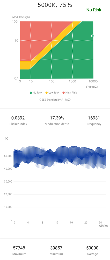

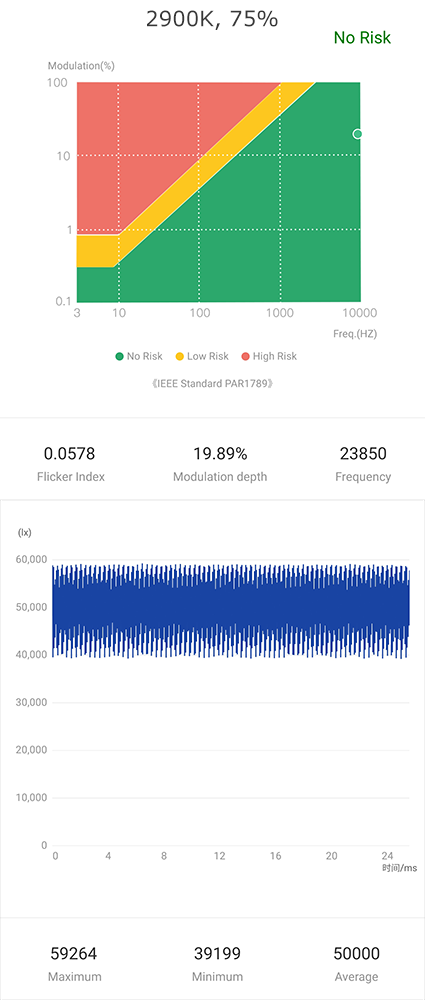

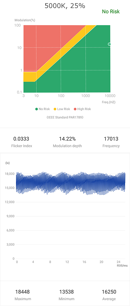

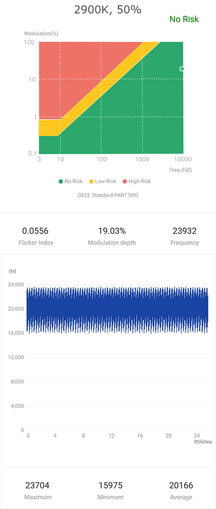

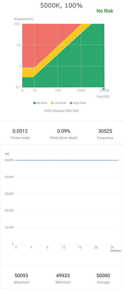

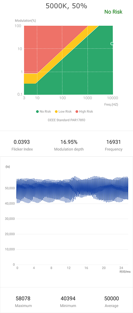

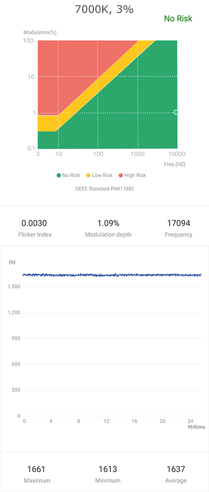

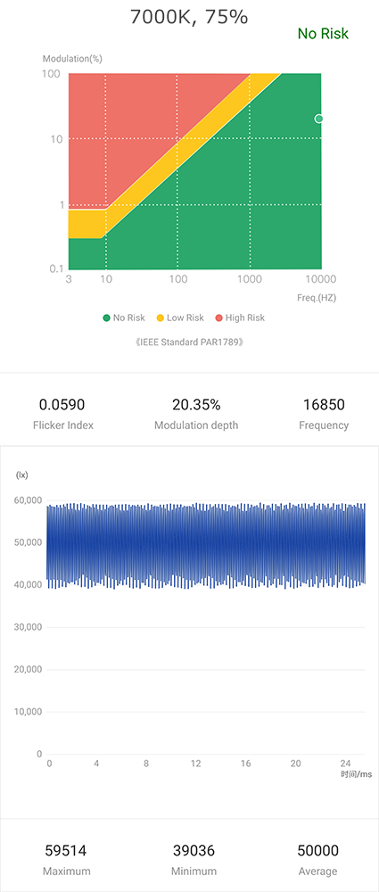

    Ένα άλλο σημαντικό στοιχείο μιας οποιασδήποτε πηγής φωτός είναι το flickering, δηλαδή η αυξομείωση της έντασης που συμβαίνει στις περισσότερες συσκευές παραγωγής φωτός για τον έλεγχο της έντασης. Το flickering (τρεμόπαιγμα) έχει 2 παραμέτρους: Τη συχνότητα και το εύρος. Ανάλογα με αυτές τις παραμέτρους μπορεί να είναι ορατό ή / και κουραστικό ή να μην είναι.
    Πήρα μετρήσεις με το Opple Light Master Pro σε εντάσεις 3%, 25%, 50%, 75% και 100% και σε θερμοκρασίες φωτός 7000K, 5000K και 2900K. Όπως φαίνεται στα παρακάτω διαγράμματα, το Elgato Key Light Mini έχει υποδειγματική συμπεριφορά και δεν παρουσιάζει καθόλου ορατό flickering.
    large.Flicker-7000-100.png large.Flicker-7000-75.png large.Flicker-7000-50.png large.Flicker-7000-25.png large.Flicker-7000-3.png
    large.Flicker-5000-100.png large.Flicker-5000-75.png large.Flicker-5000-50.png large.Flicker-5000-25.png large.Flicker-5000-3.png
    large.Flicker-2900-100.png large.Flicker-2900-75.png large.Flicker-2900-50.png large.Flicker-2900-25.png large.Flicker-2900-3.png
