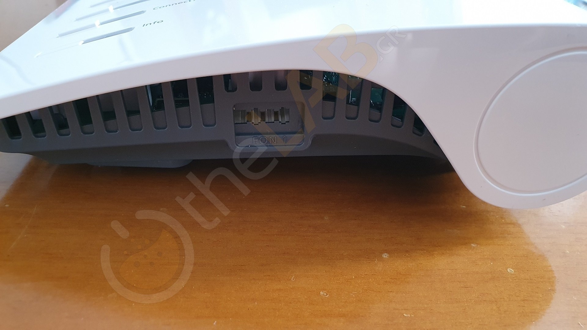

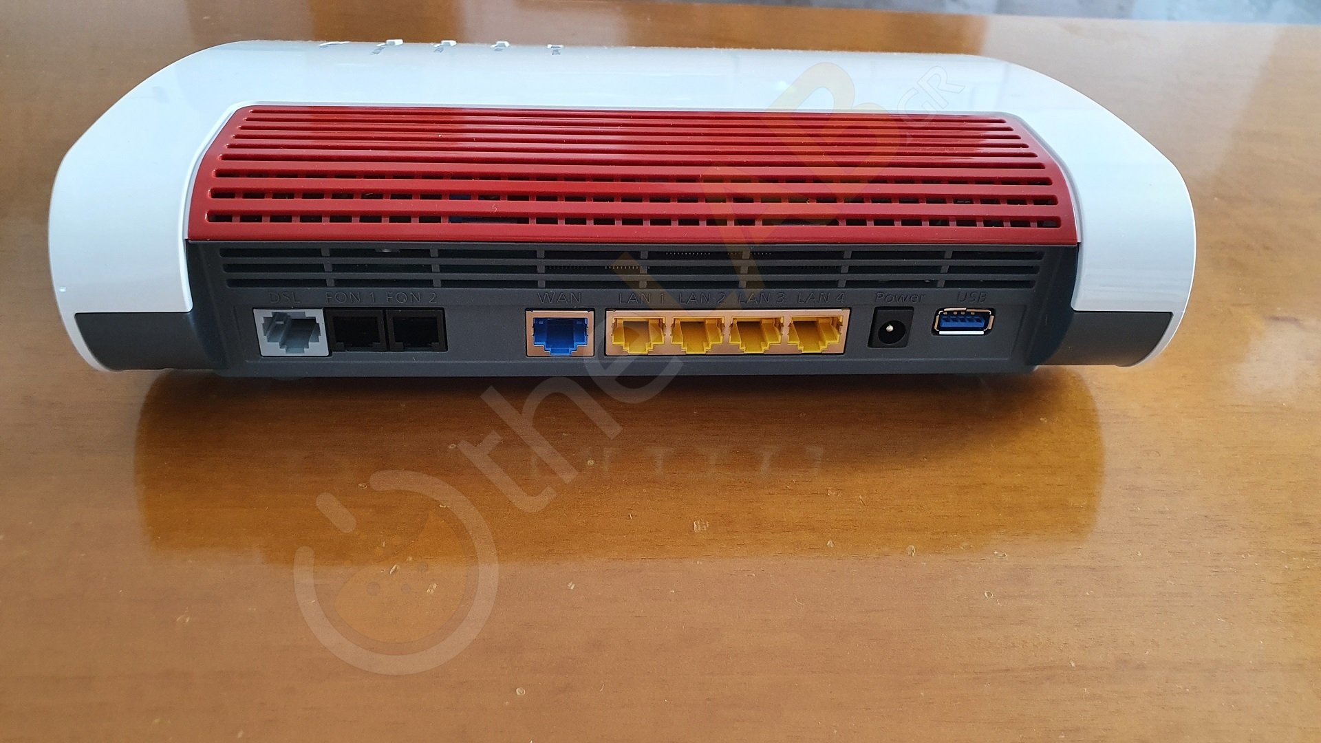

    Παρατηρούμε την θύρα FON που είναι για χρήση σε χώρες που δεν χρησιμοποιούν RJ11. Στο πίσω μέρος υπάρχουν κανονικά και οι δύο θύρες Rj11 (FXS) για την Ελλάδα.

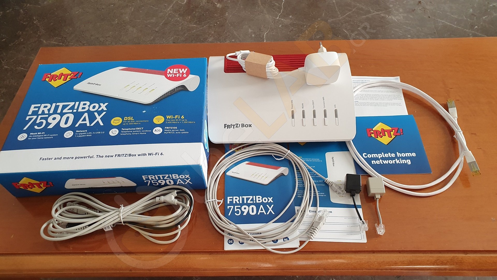

    Ανοίγοντας την συσκευασία βρίσκουμε το εγχειρίδιο χρήσης, που αναγράφονται τα βήματα της εγκατάστασης με εικόνες και κείμενο σε διάφορες γλώσσες, μία καρτέλα όπου υπάρχουν τα στοιχεία για το WiFi (SSID, Network Key και FRITZ!Box Password), ένα μικρό φυλλάδιο με υποδείξεις σχετικά με την απόρριψη ηλεκτρονικών συσκευών και ηλεκτρονικών εξαρτημάτων όπως και ένα φυλλάδιο με την σειρά προϊόντων της AVM. Δεν υπάρχει ούτε εδώ η ελληνική γλώσσα, αλλά όπως και στα άλλα προϊόντα της AVM οι εικόνες βοηθούν πάρα πολύ στην εγκατάσταση. Συνοδεύεται από ένα καλώδιο Ethernet 1.5m, ένα τηλεφωνικό καλώδιο 4 μέτρα, ένα DSL/telephone cable (Y cable) και δύο adapters από RJ45 σε RJ11 για διαφορετικές περιπτώσεις τηλεφωνικώς συσκευών. Και φυσικά το FRITZ!BOX 7590AX στο λευκό/κόκκινο χρώμα μαζί με το τροφοδοτικό του. Το FRITZ!BOX 7590AX προστατεύεται μέσα στην συσκευασία από μία μπλε ζελατίνα.

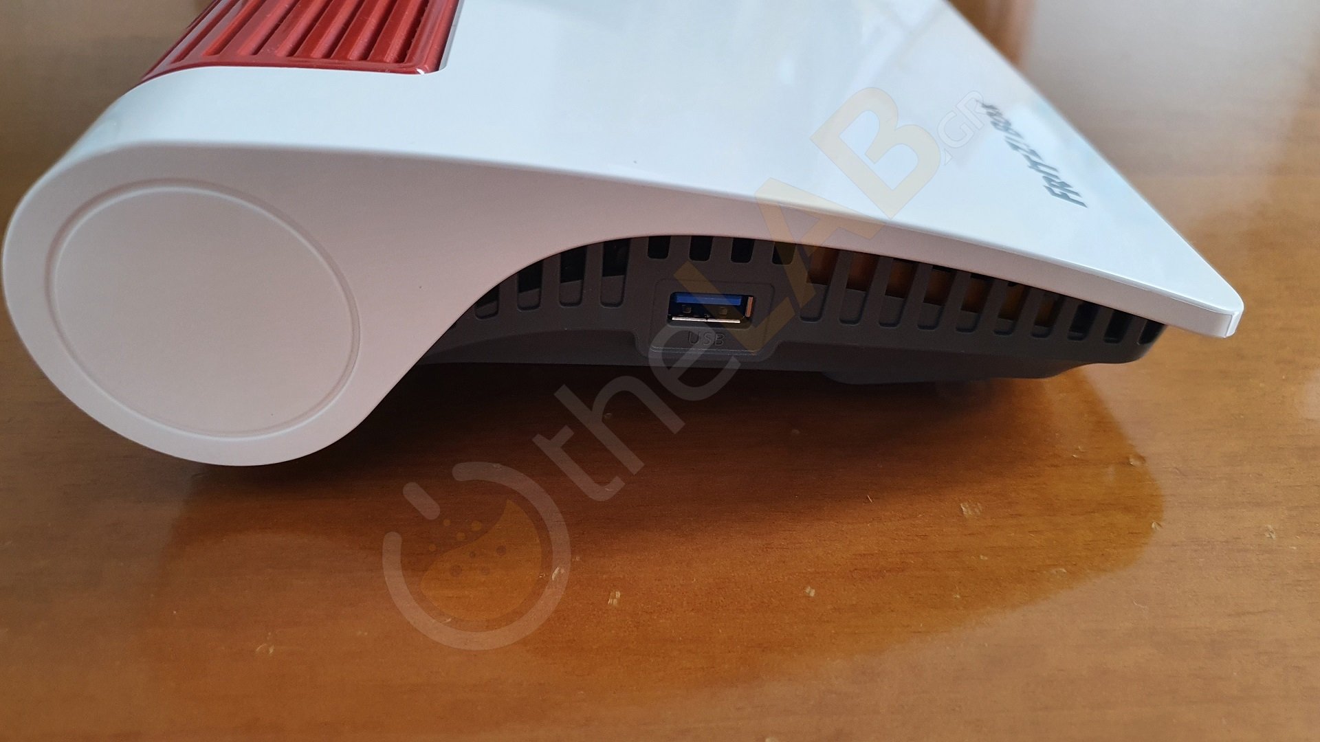

    Η πολυπόθητη θύρα USB 3.0 που μπορεί να τοποθετηθεί σκληρός δίσκος ή USB Stick για μεταφορά, αναπαραγωγή αρχείων ακόμα και αποθήκευση FAX και μηνυμάτων του τηλεφωνητή. Επίσης μπορεί να συνδεθεί και 3G/4G WiFi Dongle με σκοπό σε περίπτωση προβλήματος της DSL γραμμής να υπάρχει το 3G/4G ως Backup. Υπάρχουν δύο θύρες USB 3.0. Η μία στο πίσω μέρος και η άλλη στο πλάι. Το 3G/4G μπορεί να χρησιμοποιηθεί ακόμα και σε περιπτώσεις που δεν έχει ενεργοποιηθεί ακόμα η DSL γραμμή ή δεν υπάρχει διαθεσιμότητα. Όπως μπορούμε να το μεταφέρουμε πχ στο εξοχικό ώστε να έχουμε πρόσβαση στο Internet με 3G/4G μέχρι να γυρίσουμε πίσω στο σπίτι μας που θα υπάρχει η DSL.

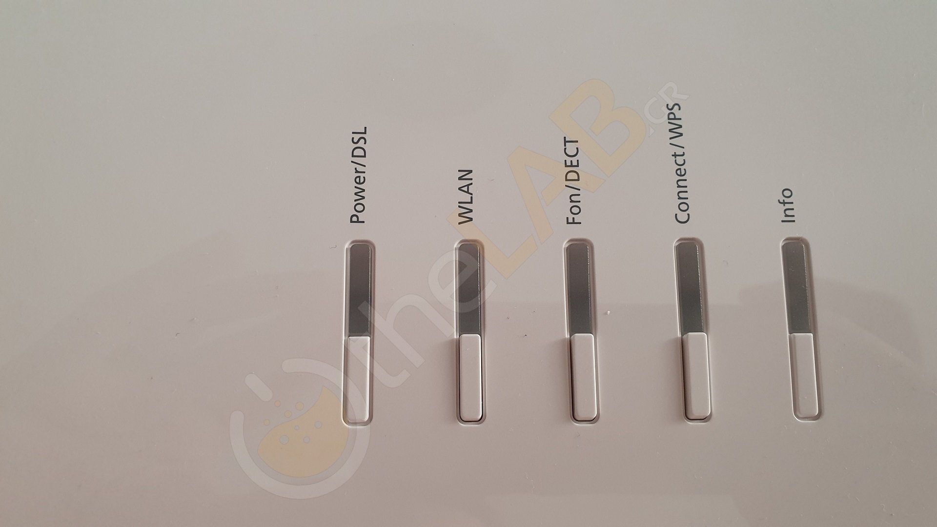

    Στην πάνω πλευρά εκτός από τα ενδεικτικά LED και τα πλήκτρα, έχει και τις θύρες εξαερισμού.
    Με τα Led μπορούμε να δούμε αν έχει συγχρονίσει το DSL ,αν είναι ενεργοποιημένο το WiFi κτλ. Το info είναι ένα Led που μπορεί να αλλάξει η ρύθμιση του ώστε να έχει την συμπεριφορά που του έχουμε ορίσει εμείς.

    Τέσσερις Gigabit Ethernet, μια θύρα DSL, μια υποδοχή για το τροφοδοτικό, δύο θύρες FON(FXS) για την τηλεφωνία, μία Gigabit Wan, μία USB 3.0. Η δεύτερη USB 3.0 είναι στο πλάι.

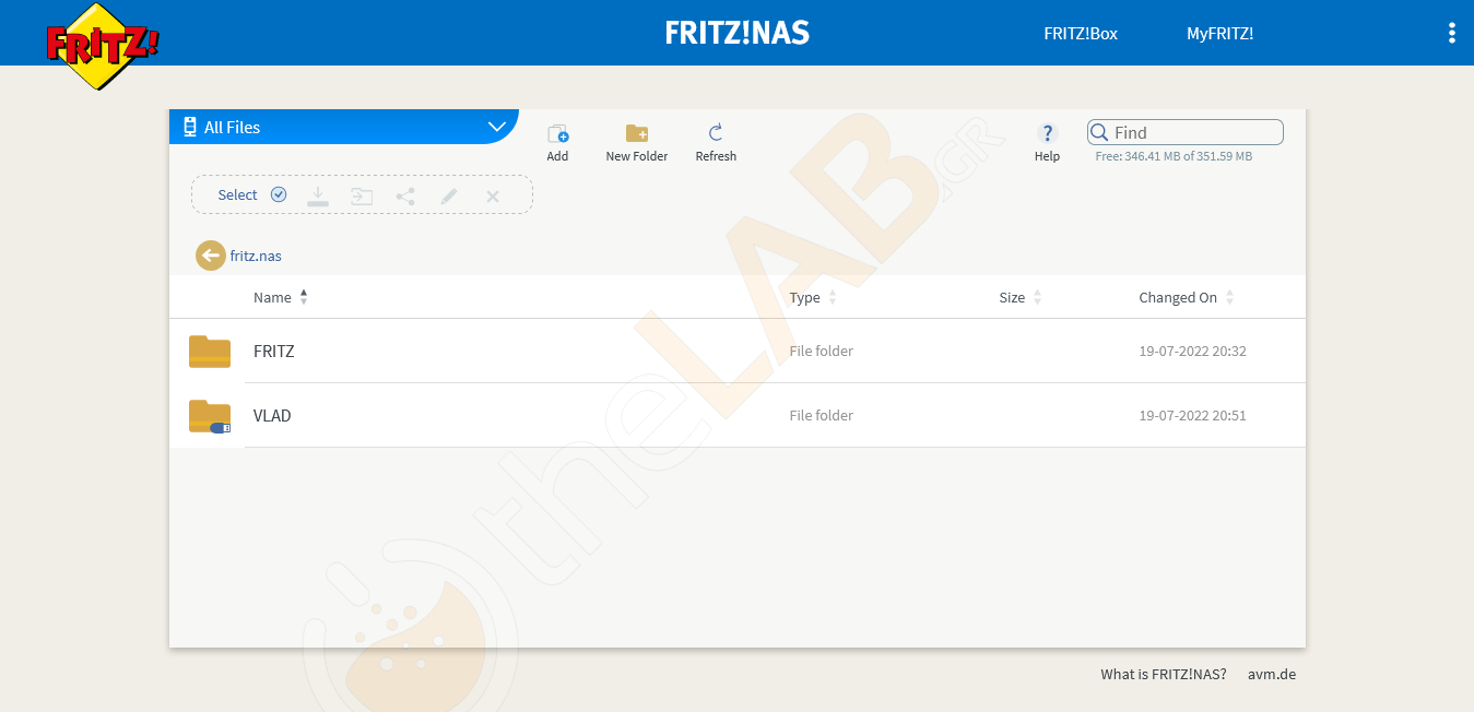

    • FRITZ!NAS -> Ορίζουμε τους χρήστες και τα δικαιώματα που θα έχουν για την πρόσβαση στο Nas Storage.

    Έχοντας συνδέσει στη θύρα USB3.0 ένα KINGSTON USB STICK 128GB για διάφορες χρήσεις όπως μεταφορά αρχείων, Media Server, DLNA, αποθήκευση FAX κτλ.

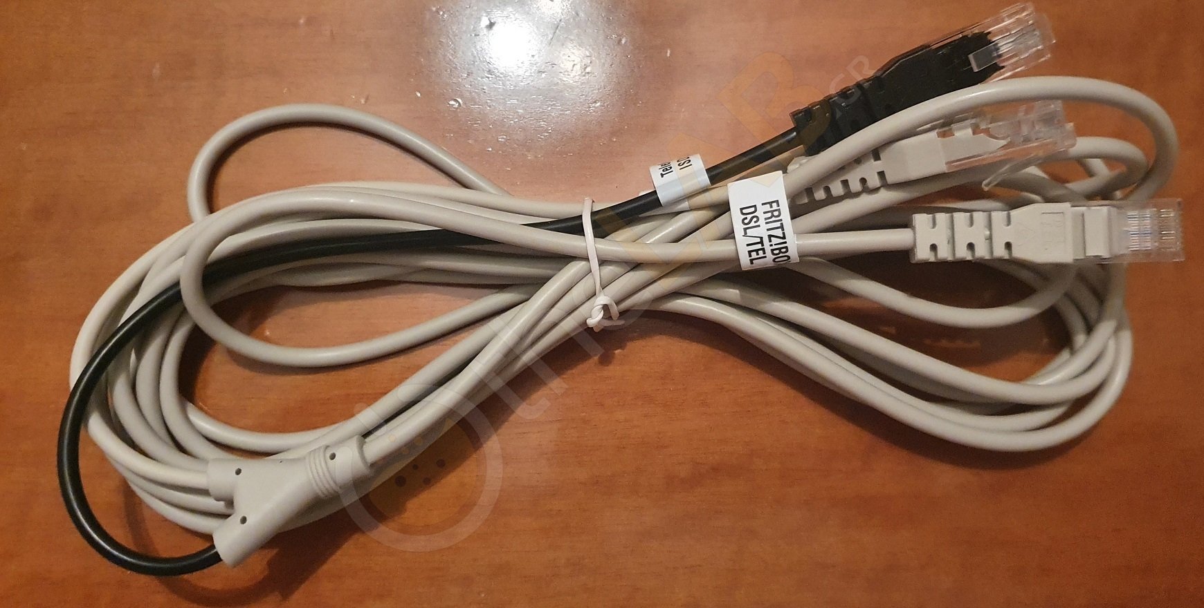

    • Εκτός από την VoIP τηλεφωνία με την χρήση του Y-CABLE μπορούμε να συνδέσουμε την TDM (Landline) τηλεφωνία μας στο FRITZ!Box και να την χρησιμοποιήσουμε σαν να είναι VoIP. Δηλαδή να την αντιστοιχίσουμε σε μία FXS ή στο DECT Base Station.

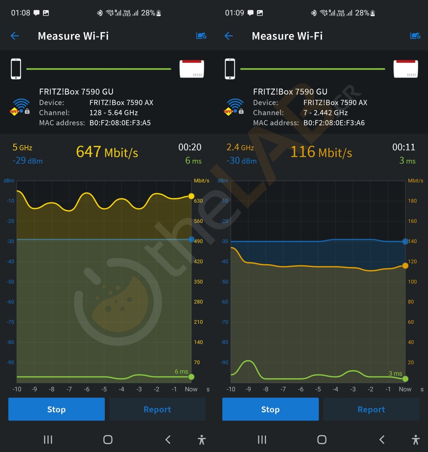

    Το FRITZ!BOX 7590AX υποστηρίζει 2.4 GHz και 5 GHz (WiFi 6). Για μέγιστη ταχύτητα και κάλυψη μπορεί να συνδυαστεί με το FRITZ!Repeater 6000. To FRITZ!Repeater 6000 είναι Triple Radio και WiFi 6 οπότε σε συνδυασμό με το FRITZ!BOX 7590AX μπορούμε να έχουμε τα μέγιστα αποτελέσματα. Το FRITZ!Repeater 6000 χρησιμοποιεί την μία 5GHz Band αποκλειστικά για την μεταξύ τους διασύνδεση, ώστε η δεύτερη 5GHz Band όπως και η 2.4Ghz Band να είναι αποκλειστικά για την σύνδεση των συσκευών μας. Ο συνδυασμός και των δύο μαζί μαζί είναι ο ιδανικός για να πάρουμε τα μέγιστα χάρις στο WiFi 6 και στο Mesh. Αποτελούν το Dream Team για το δίκτυο μας.

    Τα περιεχόμενα του KINGSTON USB STICK που έχουμε συνδέσει στη θύρα USB3.0 του FRITZ!BOX.

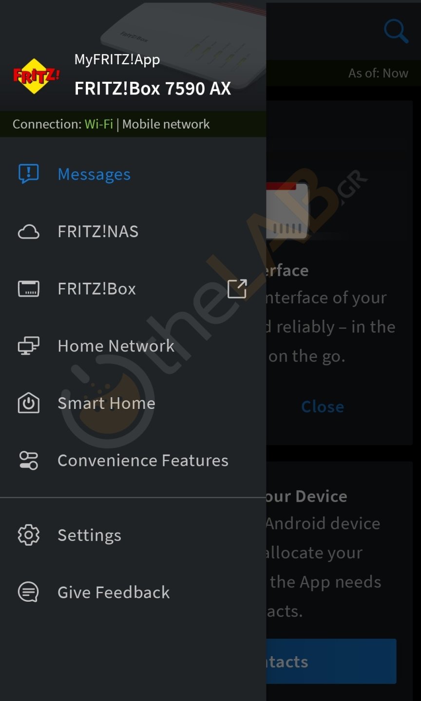

    Υπάρχει και δυνατότητα παραμετροποίησης του εξοπλισμού και από το Smartphone ή το Tablet μας με το MyFRITZ!App. Επιπρόσθετα υπάρχουν πολλά apps για smartphones από την AVM ώστε να εκμεταλλευτούμε το FRITZ!Box ακόμα περισσότερο.
    Πχ MYFRITZ!App , FRITZ!App WLAN, FRITZ!Αpp FON, FRITZ!App Smart Home κτλ.
    To MyFRITZ!App μπορούμε να έχουμε πρόσβαση στο FRITZ!Box είτε τοπικά είτε απομακρυσμένα. Μας δίνεται η δυνατότητα να δούμε πχ τις κλήσεις μας, τα φωνητικά μηνύματα, να έχουμε πρόσβαση στο USB STICK που έχουμε συνδέσει στη θύρα USB 3.0 ακόμα και να χειριστούμε τις έξυπνες συσκευές από μακριά. Είναι διαθέσιμο για Android και iOS και διατίθεται δωρεάν.
    MyFRITZ!App

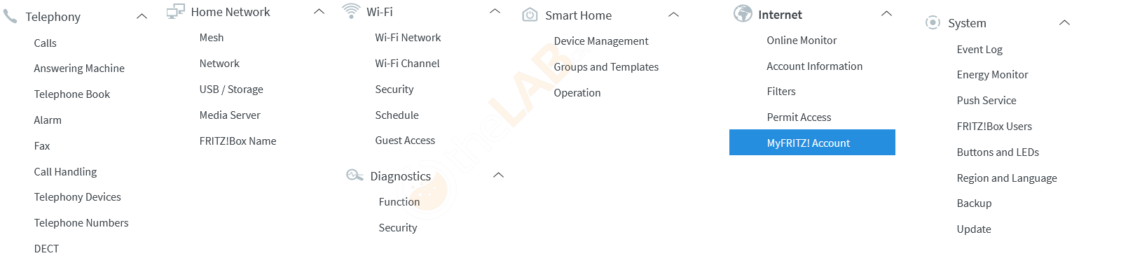

    Παρακάτω μια φωτογραφία με τα μενού του FRITZ!Box. Η φωτογραφία δεν είναι από το WEB Interface αλλά φτιάχτηκε με σκοπό να φαίνονται ανεπτυγμένα όλα τα μενού. Telephony, Home Network, WiFi, Snart Home, Internet, System, Diagnostics και Wizards. Το μενού μπορούμε να το έχουμε είτε σε λειτουργία Advanced είτε στην κανονική που είναι ενεργοποιημένη από Default. Μέσα από το Web Interface με ένα κλικ αλλάζουμε σε Advanced view. Επιπρόσθετα υπάρχει και ένα κρυφό μενού (http://192.168.178.1/support.lua) που είναι για Diagnostics, Debug και πιο Advanced "καταστάσεις" όπως η χρήση IPERF και η χρήση CAPTURE για καταγραφή και ανάλυση της κίνησης.
    • Στο Telephony υπάρχουν γενικές πληροφορίες για τα τηλεφωνικά νούμερα που έχουμε ρυθμίσει όπως και για τους αυτόματους τηλεφωνητές κτλ.
    • Στο Home Network μπορούμε να δούμε τις συσκευές FRITZ στο δίκτυο μας, τους Clients που έχουν συνδεθεί όπως και πχ κάποιον σκληρό δίσκο που μπορεί να έχουμε συνδέσει στην USB 3.0.
    • Στο WiFi υπάρχουν οι ρυθμίσεις για ότι αφορά το WiFi πχ SSID, encryption, passkey, Guest Network. Μπορούμε να δώσουμε διαφορετικό SSID και Passkey στο δίκτυο μας, να αλλάξουμε ασύρματο κανάλι, να προγραμματίσουμε ποιες ώρες θα είναι ενεργοποιημένο το WiFi όπως και ενεργοποίηση/απενεργοποίηση του Guest Network.
    • Στο Smart Home υπάρχουν όλες οι έξυπνες συσκευές μας.
    • Στο Internet βλέπουμε πληροφορίες για την σύνδεση μας όπως και πχ να μπλοκάρουμε την πρόσβαση στο Internet για μία συσκευή.
    • Στο Diagnostics θα βρούμε διάφορα διαγνωστικά τεστ.
    • Στο System υπάρχουν πολλές επιλογές όπως backup configuration, firmware update, να ορίσουμε λειτουργία σε κάποια Led, να δούμε το Event log τι έχει καταγράψει, το Energy Monitor για την κατανάλωση του FRITZ!Box, Push Service για Notifications, ρύθμιση του επίπεδου φωτεινότητας των LED, ορισμό Γλώσσας και κωδικού του Web Interface κτλ
    • Στο Wizards υπάρχουν αυτοματοποιημένες διαδικασίες ώστε να γίνει η αρχική ενεργοποίηση και όχι μόνο.

    MyFRITZ!App
    Κατεβάσαμε το FRITZ!App Wlan στο Samsung Galaxy S10+. Το συγκεκριμένο Smartphone υποστηρίζει Wi-Fi 6 οπότε και συνδέθηκε στα 1.2Gbps με το FRITZ!Box και με WPA3. Μέσα από το συγκεκριμένο App έχουμε την δυνατότητα να κάνουμε Speedtest ώστε να δούμε την μέγιστη ταχύτητα που μπορούμε να πετύχουμε στο σημείο που βρισκόμαστε. Είναι ένα εργαλείο ώστε να δούμε αν κάποιο σημείο στο σπίτι δεν έχει καλό WiFi και που ίσως να χρειάζεται την προσθήκη ενός Repeater/Access Point.

    Με την χρήση του Y-cable συνδέσαμε την TDM τηλεφωνία στο FRITZ!Box. Μετά μπορούμε να την χειριστούμε σαν να ήταν VoIP. Όσο περνάει ο καιρός βέβαια η TDM τηλεφωνία οδεύει προς κατάργηση και αντικατάστασης της από το VoIP αλλά μέχρι τότε δεν είναι κακό που υπάρχει ως λειτουργία.
    FRITZ! Y-Cable
    Αριστερά Speedtest με το FRITZ!App WLAN στα 5GHz όπου έχουμε περίπου στα 647Mbit και έχοντας συνδεθεί στα 1.2Gbps και δεξιά Speedtest στα 2.4GHz όπου έχουμε αντίστοιχα 116Mbps και έχοντας συνδεθεί στα 229Mbps.  Οπότε τα 200Mbit μιας Vdsl δεν θα είναι πρόβλημα αρκεί να έχουμε συνδεθεί στα 5GHz. Στην συγκεκριμένη περίπτωση θα μπορούσαμε να συνδεθούμε και στα 2.4Ghz και πάλι θα είχαμε το ίδιο αποτέλεσμα. Το τι ταχύτητα θα συνδεθούμε έχει να κάνει με την απόσταση όπως βέβαια και με το Hardware της συσκευής. Πχ το κάθε Smartphone έχει διαφορετικό Hardware οπότε θα συνδεθεί και σε άλλη ταχύτητα αν θεωρήσουμε ότι είμαστε κοντά στο FRITZ!BOX.

    Αυτό που συνεχίζει και μου κάνει θετική εντύπωση με τα FRITZ!Box, είναι η πληθώρα ρυθμίσεων. Ένα παράδειγμα που δεν το βλέπουμε σχεδόν ποτέ σε άλλους κατασκευαστές, είναι το να χρησιμοποιηθεί το FRITZ!Box ως Repeater. Αντίστοιχα και σε FRITZ!Powerlines που το Powerline μπορεί να χρησιμοποιηθεί ως Powerline, ως Access Point και ως Repeater. Με αυτόν τον τρόπο ακόμα και αν αναβαθμίσουμε σε ένα πιο καινούριο μοντέλο, μπορούμε το προηγούμενο να το χρησιμοποιήσουμε με διαφορετικό τρόπο. Για το FRITZ!Box 7590AX, η τιμή μόνο μεγάλη δεν μπορεί να χαρακτηριστεί. Αν κοιτάξουμε την αγορά θα δούμε ότι τα Dsl Modem Router που υποστηρίζουν 35b Super Vectoring και WiFi 6 είναι σχετικά ακριβά.

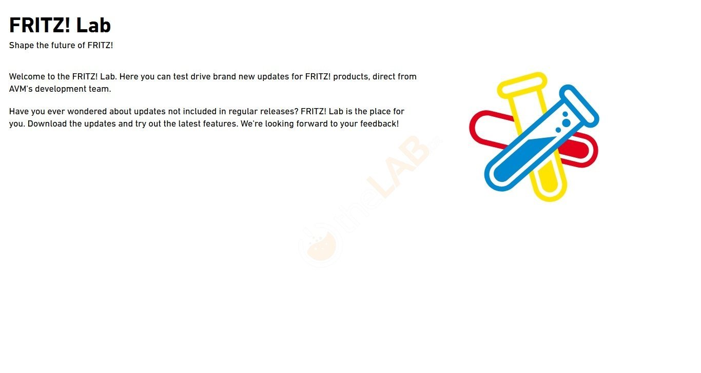

    To FRITZ! Lab είναι μια υποσελίδα στο site της AVM που απευθύνεται στους χρήστες που θέλουν να δοκιμάσουν πρώτοι τα νέα Firmware που βγαίνουν για τα προϊόντα που έχουν στη κατοχή τους.
