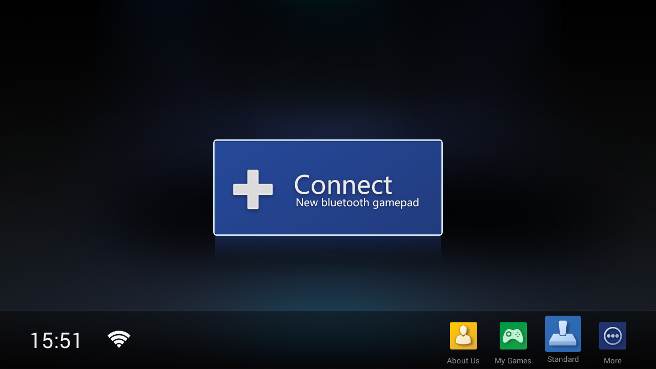

    Στις οδηγίες χρήσης περιγράφεται ο τρόπος εγκατάστασης της εφαρμογής που ενεργοποιεί τις λειτουργίες του χειριστηρίου στο smartphone σας, όπου για τα δεδομένα των smartphones θα μπορούσε να είναι απλούστερος. Συγκεκριμένα απαιτείται το scan ενός QR code, το οποίο σας οδηγεί σε μία σελίδα από την οποία κατεβάζετε τρία apk. Από αυτά το ένα αρκεί για το pairing της συσκευής σας με το χειριστήριο ενώ τα άλλα δύο είναι προγράμματα απ' όπου μπορείτε να κατεβάσετε παιχνίδια, ένα για emulated παιχνίδια και ένα για κανονικά. Η ένσταση μου εδώ είναι ότι τουλάχιστον η βασική εφαρμογή θα μπορούσε να βρίσκεται στο Store αφού με τον τρόπο που επέλεξε η εταιρεία, της εξωτερικής εγκατάστασης δηλαδή, ο χρήστης θα πρέπει να έχει ενεργοποιήσει την εγκατάσταση εφαρμογών από τρίτους στις επιλογές της συσκευής του.
    IPEGA PG 9025 Bluetooth Controller Review pairingIPEGA PG 9025 Bluetooth Controller Reviewsetup

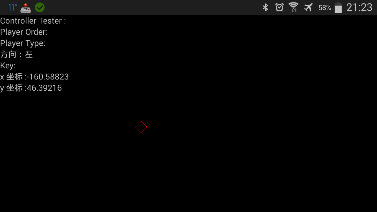

    Αφού λοιπόν εγκαταστήσουμε με επιτυχία την εφαρμογή και την εκκινήσουμε, με τον συνδυασμό πλήκτρων (ο οποίος αναφέρεται στις οδηγίες) στο χειριστήριο ενεργοποιούμε την διαδικασία pairing μεταξύ τους. Μόλις γίνει η σύνδεση ανοίγει το διαγνωστικό όπου μπορούμε να δοκιμάσουμε αν όλα τα πλήκτρα και αναλογικά sticks γίνονται register σωστά. Ακολουθώντας κάποια επιπλέον βήματα που περιγράφονται στις οδηγίες ενεργοποιείται επίσης μια επιπλέον μέθοδος εισαγωγής στην συσκευή μας η οποία όποτε είναι ενεργοποιημένη μας επιτρέπει να χειριζόμαστε και τα μενού της συσκευής μέσω του χειριστηρίου. Τα παιχνίδια που υποστηρίζουν όμως το χειριστήριο, δεν απαιτούν να είναι ενεργοποιημένη αυτή η μέθοδος εισαγωγής, την οποία μάλιστα απενεργοποίησα γιατί στην εισαγωγή κειμένου αντικαθιστά το πληκτρολόγιο (Samsung, Swype κτλ) κάτι που δεν ήθελα. Τα παραπάνω βέβαια αφορούν τις Android συσκευές, γιατί αν και η συσκευή αναφέρεται ότι υποστηρίζει και iOS, δεν έχω στην κατοχή μου κάποια τέτοια συσκευή για να το επιβεβαιώσω, ούτε περιγράφεται αντίστοιχη διαδικασία στις οδηγίες χρήσης. Γίνεται όμως αναφορά και για υποστήριξη iCade mode.
    Σε αυτό το σημείο να αναφέρω ότι τουλάχιστον στις δικές μου δοκιμές, τα multimedia πλήκτρα δεν φαίνεται να λειτουργούν αφού ούτε το διαγνωστικό πρόγραμμα τα κάνει register ούτε ανταποκρίνονται στο πάτημα όντας σε χρήση κάποιου media player. Αρνητικό επίσης είναι ότι η υπηρεσία που κάνει το pairing κλείνει μόνο με "επιβολή διακοπής" αλλιώς τρέχει συνεχώς στο παρασκήνιο με αποτέλεσμα να μένει μόνιμα στην μπάρα ειδοποιήσεων. Βέβαια δεν φαίνεται να καταναλώνει αισθητά περισσότερο από το φυσιολογικό μπαταρία.
