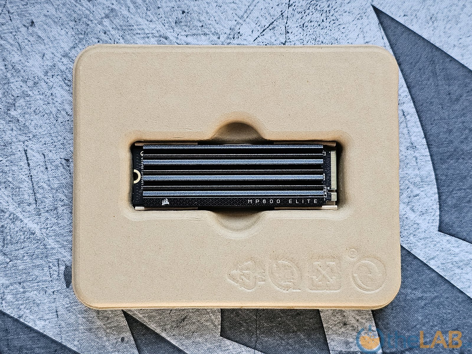

    Αλλά ας πάρουμε τα πράγματα από την αρχή. Ο  Corsair MP600 Elite with Heatsink 2ΤΒ έρχεται σε ένα χαρτονένιο, ιλουστρασιόν κουτί που φέρει μια φωτογραφία του προϊόντος και αναφέρει τα βασικά του χαρακτηριστικά.
    Το μόνο "παρελκόμενο" που βρίσκουμε εντός του κουτιού είναι 1 φυλλάδιο με πληροφορίες ασφαλείας.
    Μια ευχάριστη έκπληξη είναι η χρήση ανακυκλωμένου χαρτονιού αντί για πλαστικό για την προστασία του drive. Το μόνο πλαστικό της συσκευασίας είναι πλέον ένα μικρό, αναδιπλούμενο, διάφανο πλαστικό στο πίσω μέρος της συσκευασίας για την ανάρτηση του προϊόντος στο κατάστημα πώλησης.

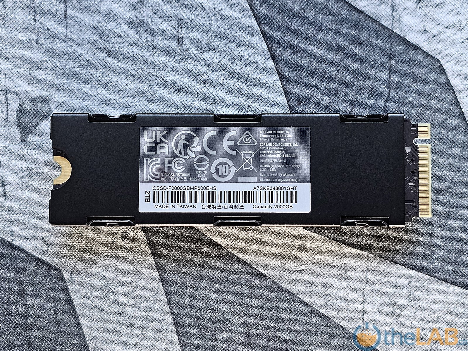

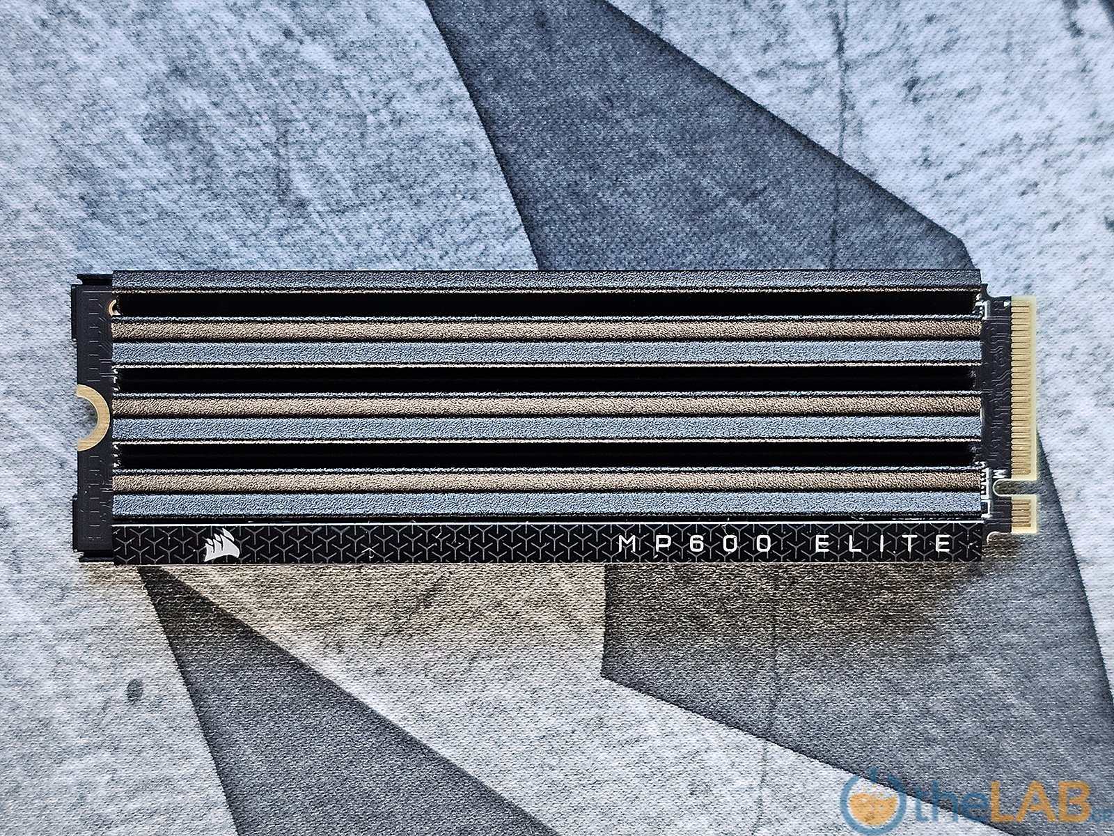

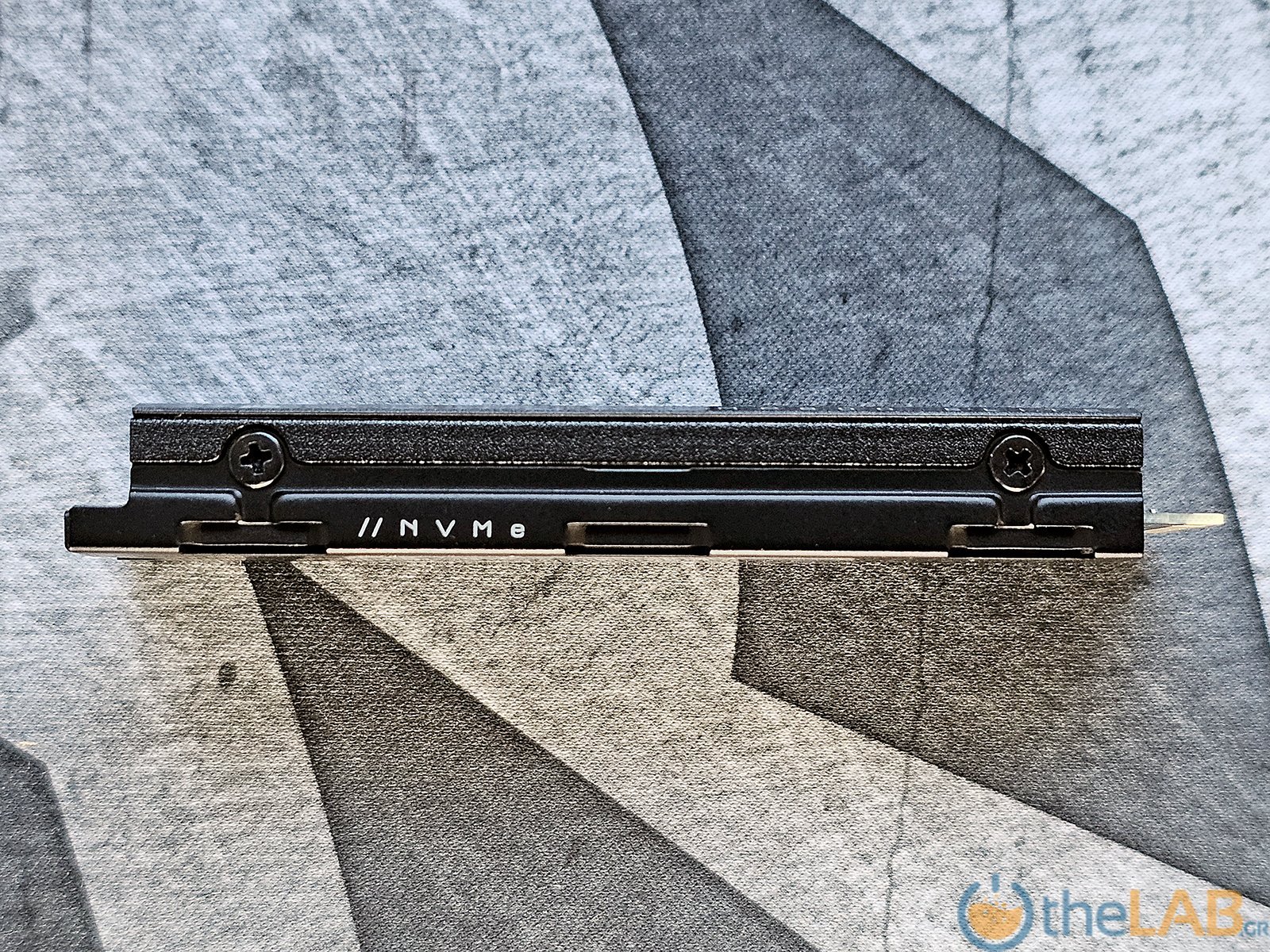

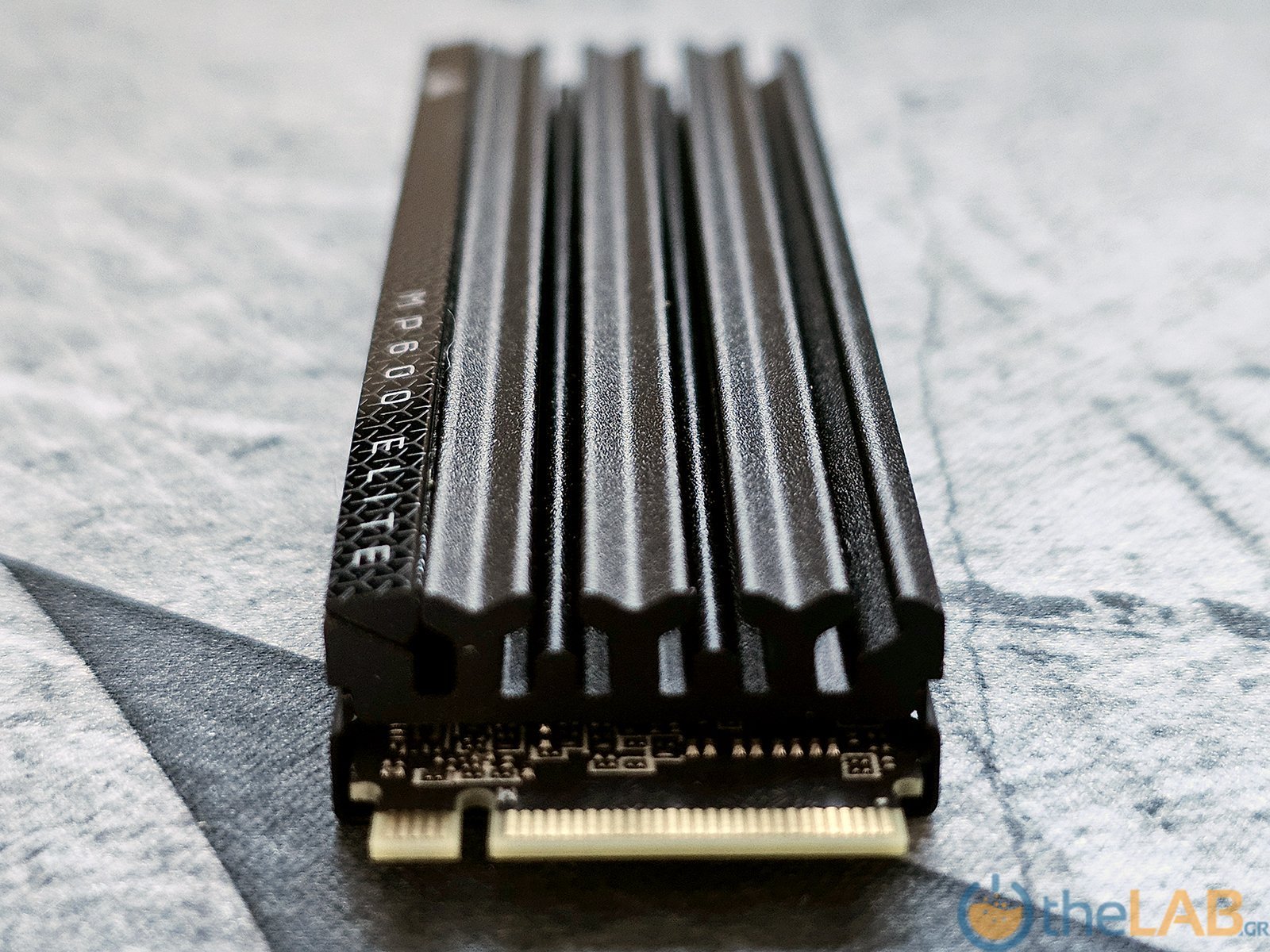

    Ο Corsair MP600 Elite with Heatsink 2ΤΒ έχει το τυπικό M.2 2280 form factor, μαύρo PCB και μια καλαίσθητη μαύρη ψύκτρα.
    Η επάνω επιφάνεια φέρει πτυχώσεις του αλουμινίου που αυξάνουν την επιφάνεια εκπομπής της θερμότητας ενώ στο ένα άκρο φέρει το λογότυπο της εταιρίας και το μοντέλο του drive.
    Στο κάτω μέρος βρίσκουμε ένα αυτοκόλλητο με τις πιστοποιήσεις, τη χώρα κατασκευής (Taiwan) και τη χωρητικότητα του drive.

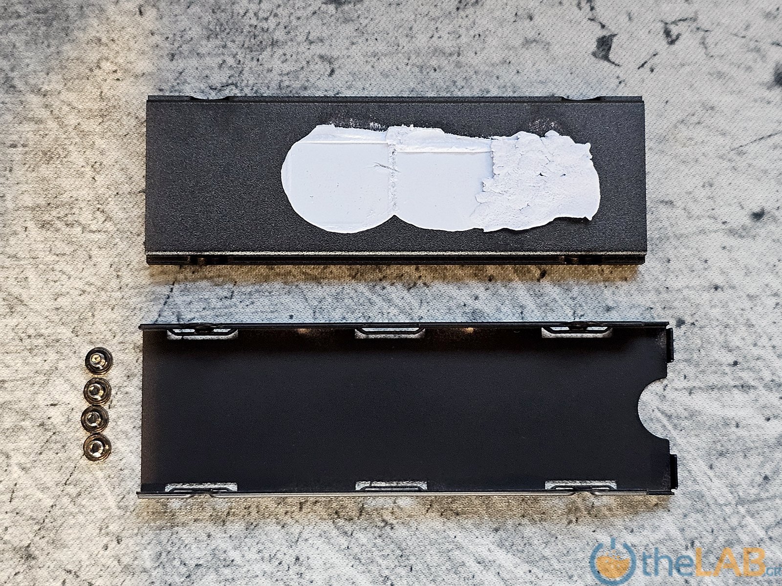

    Τα επάνω και κάτω τμήματα της ψύκτρας ενώνονται με 4 βίδες τύπου PH1, 2 σε κάθε πλαϊνό.
    Ξεβιδώνοντας τις 4 βίδες, το κάτω μέρος της ψύκτρας αφαιρείται εύκολα. Αντιθέτως, το επάνω μέρος μοιάζει κολλημένο σταθερά στο λεπτό και εύθραυστο PCB και απαιτεί υπομονή και προσοχή για την αποκόλλησή του.

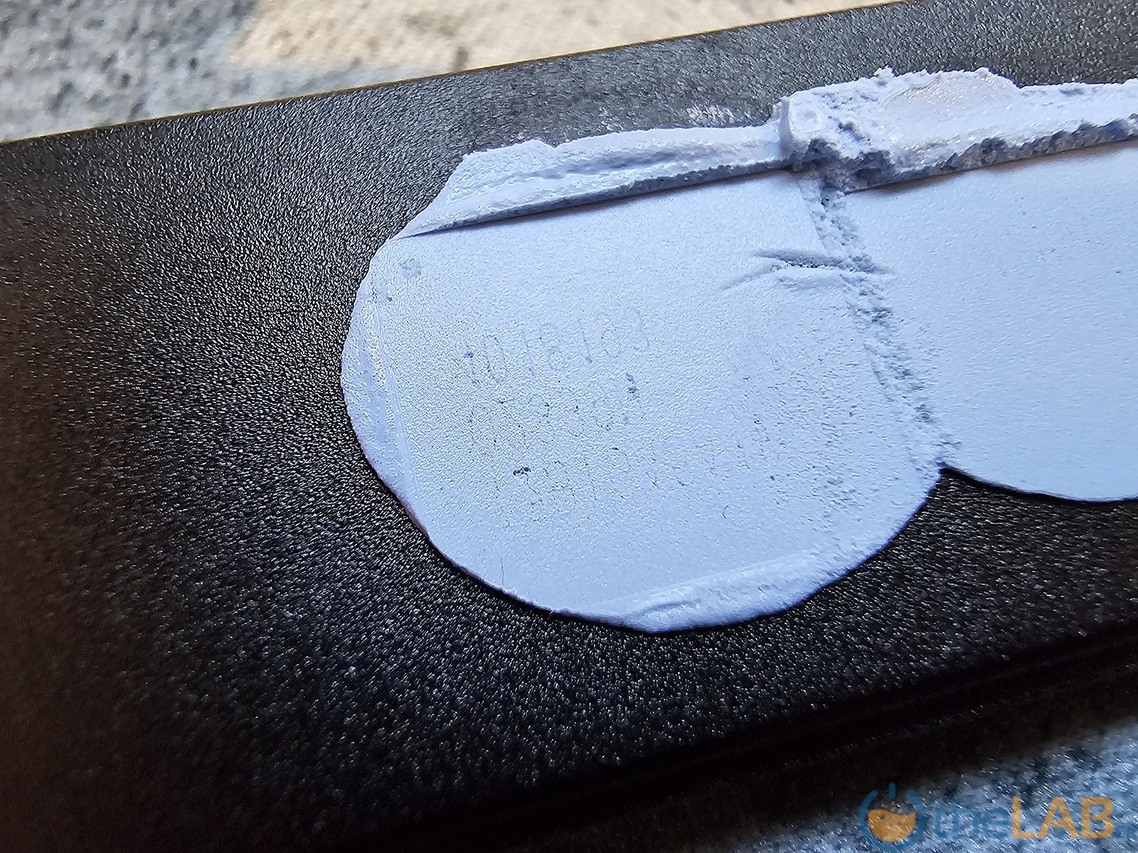

    Μετά την αποκόλληση γίνεται εμφανές το γιατί, καθώς η Corsair δε χρησιμοποίησε thermal pad, όπως συνηθίζεται, αλλά μια πηχτή πάστα. Η λύση αυτή προσφέρει καλύτερη μεταφορά θερμότητας.

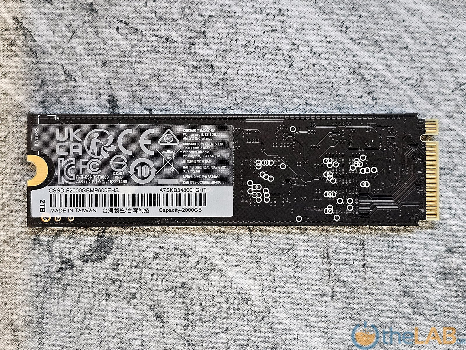

    Το αρνητικό της χρήσης του συγκεκριμένου thermal interface είναι η δυσκολία καθαρισμού του από το PCB. Λίγα λεπτά με χρήση ισοπροπυλικής αλκοόλης και μαλακής οδοντόβουρτσας αργότερα, βλέπουμε τα βασικά στοιχεία του drive.

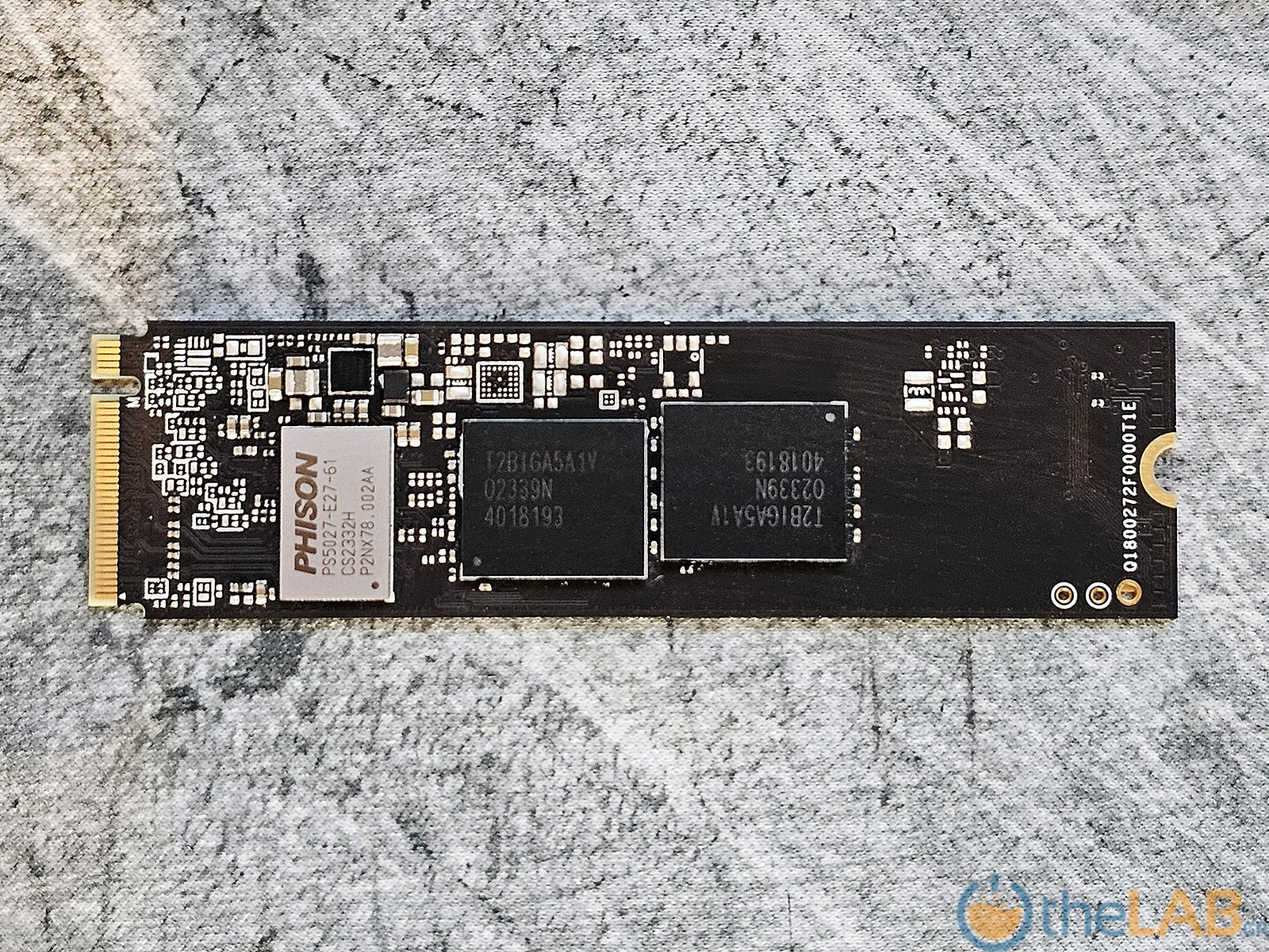

    Αυτά είναι 2 NAND chips  και ο controller. Απουσιάζει φυσικά η DRAM. Το κάτω μέρος του PCB δε φέρει ηλεκτρονικά στοιχεία αλλά φέρει το ίδιο αυτοκόλλητο που είδαμε και στο κάτω μέρος της ψύκτρας.

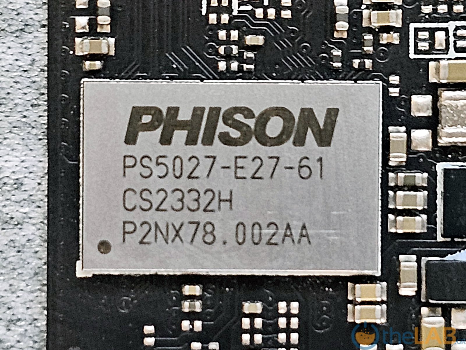

    Ο ελεγκτής είναι ο Phison PS5027-E27T του οποίου το interface είναι το PCIe Gen4x4 NVMe, οι υποστηριζόμενες χωρητικότητες έως 8TB και οι ταχύτητες φτάνουν τα Sequential Read/Write (up to): 7.400/6.700 MB/s και Random 4K Read/Write (up to): 1.200.000/1.200.000 IOPS. Η μέγιστη θερμοκρασία λειτουργίας είναι οι 70°C, ενώ το Datasheet μας λέει ότι υποστηρίζονται End-To-End Data Path Protection, LDPC ECC και RAID ECC, καθώς επίσης και πρωτόκολλα ασφαλείας Pyrite, AES 256, SHA 512, RSA 4096 και TCG Opal.
    Τα NAND chips που χρησιμοποιεί ο Corsair MP600 Elite with Heatsink 2ΤΒ φέρουν τον κωδικό T2BIGA5A1V. Δυστυχώς, παρά την εκτεταμένη έρευνα, δεν μπόρεσα να βρω το πλήρες Datasheet για τα συγκεκριμένα NAND chips, είναι όμως κατά πάσα πιθανότητα (βάση του κωδικού) κατασκευασμένα από την Toshiba. Πρόκειται για 3D TLC NAND και η χωρητικότητα του κάθε ενός από τα συγκεκριμένα NAND chips είναι 8192Gb, ή αλλιώς 1024GB. Εφ' όσον o Corsair MP600 Elite with Heatsink 2ΤΒ διαθέτει 2 τέτοια chips, η συνολική του χωρητικότητα φτάνει τα 2TB.

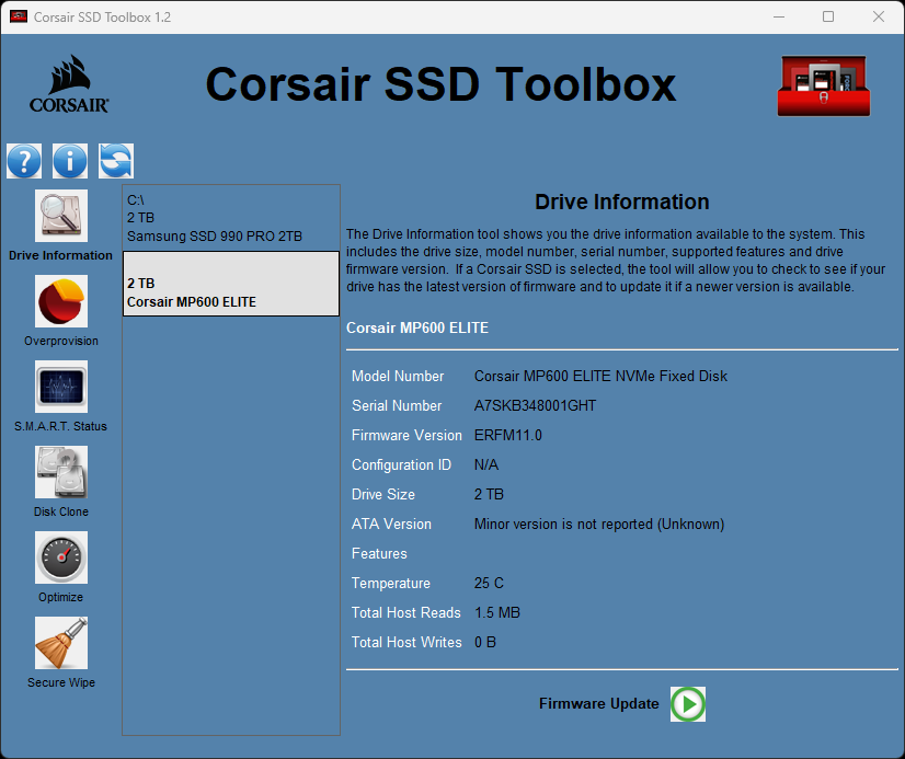

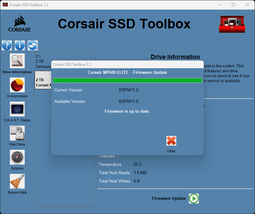

    Το λογισμικό που συνοδεύει τους SSDs της Corsair, ονομάζεται Corsair SSD Toolbox. Σε αντίθεση με την εξαιρετική δουλειά πού έχει κάνει η Corsair με το iCue, το Corsair SSD Toolbox έχει μείνει χωρίς ουσιαστική εξέλιξη εδώ και αρκετά χρόνια, κάτι που είναι άμεσα εμφανές από το ξεπερασμένο αισθητικά interface του.
    Η πλοήγηση γίνεται από το κάθετο μενού στα αριστερά και περιλαμβάνει 6 καρτέλες.
    Στην πρώτη, που ονομάζεται Drive Information (πληροφορίες για το drive), βλέπουμε τα βασικά στοιχεία του κάθε συνδεδεμένου drive και, εφ' όσον αυτό υποστηρίζεται από το πρόγραμμα, μπορούμε να κάνουμε και Firmware Update.
    Ο έλεγχος του firmware είναι άμεσος και online, απλοποιώντας τη διαδικασία και ελαχιστοποιώντας πιθανά λάθη του χρήστη.

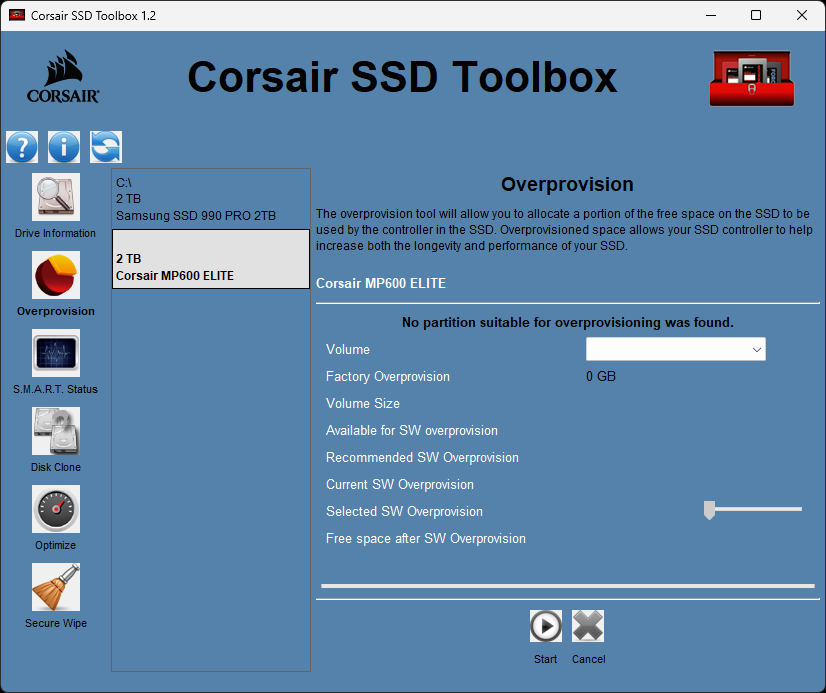

    Η δεύτερη καρτέλα που ονομάζεται Overprovision αφορά το manual Over Provisioning, κάτι που δεν υποστηρίζεται από τον Corsair MP600 Elite with Heatsink 2ΤΒ, είτε πριν είτε και μετά το partitioning του drive.

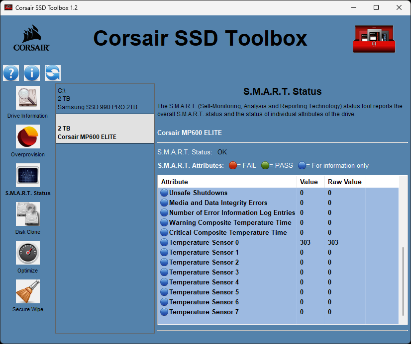

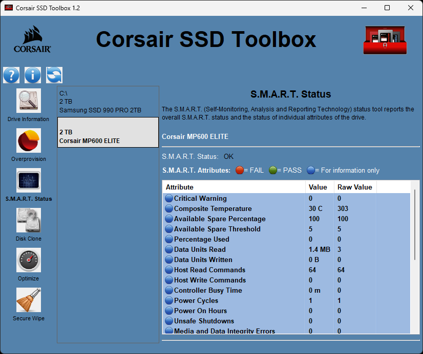

    Η τρίτη καρτέλα, S.M.A.R.T. Status (κατάσταση του S.M.A.R.T.) μας δίνει πληροφορίες για την κατάσταση του drive, όπως την υγεία του και το σύνολο των αναγνώσεων και εγγραφών που έχει συνολικά πραγματοποιήσει.
    Σε αυτήν την καρτέλα θα προτιμούσα μια πιο εύληπτη παρουσίαση για τον μη ειδικό χρήστη και όχι μια ξερή παρουσίαση των περιεχομένων του S.M.A.R.T. table.

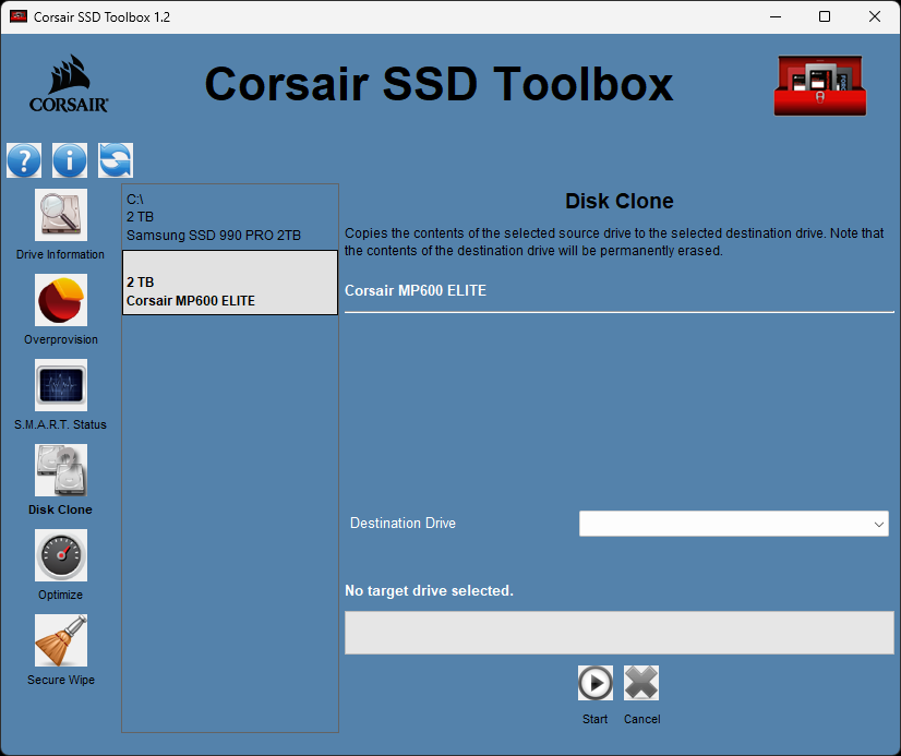

    Η τέταρτη καρτέλα λέγεται Disk Clone (κλωνοποίηση δίσκου) και περιέχει ένα απλό Disk Cloning εργαλείο το οποίο δυστυχώς δεν υποστηρίζει το cloning ούτε από ούτε προς τον Corsair MP600 Elite with Heatsink 2ΤΒ.

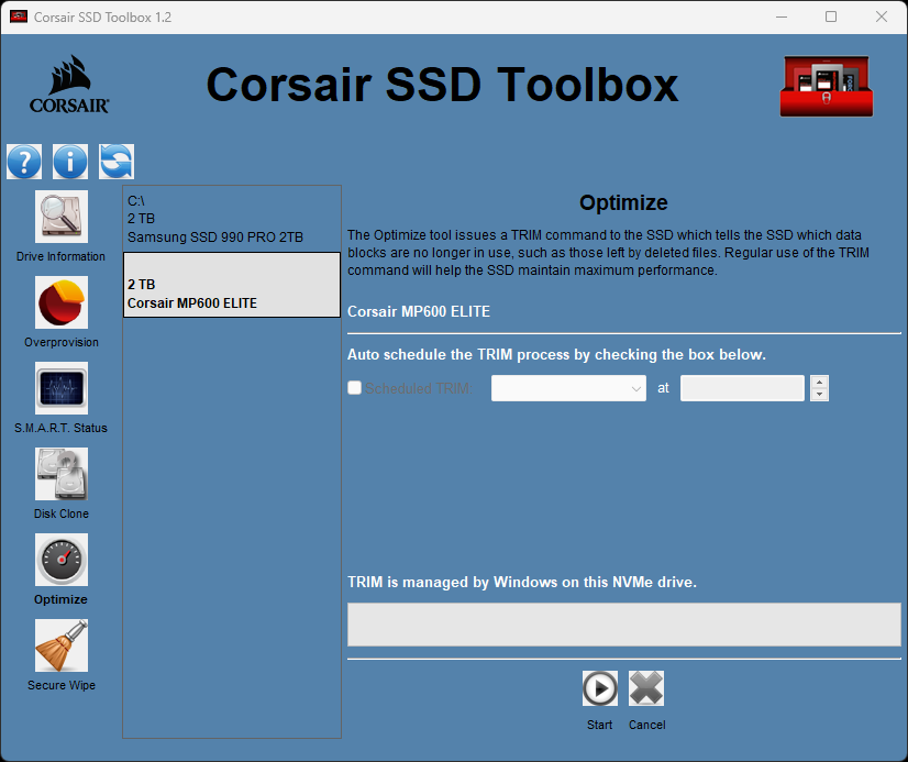

    Η πέμπτη καρτέλα που ονομάζεται Optimize (βελτιστοποίηση), περιέχει την εντολή ενεργοποίησης του TRIM, κάτι που στον Corsair MP600 Elite with Heatsink 2ΤΒ ελέγχεται από τα Windows και δεν μπορεί να ενεργοποιηθεί κατά βούληση από το χρήστη.

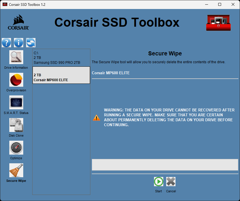

    Η έκτη και τελευταία καρτέλα με το όνομα Secure Wipe (ασφαλής καθαρισμός) περιέχει ένα εργαλείο ασφαλούς διαγραφής των περιεχομένων του drive, με τρόπο ώστε η επαναφορά τους να  είναι αδύνατη.
    Το εργαλείο φαίνεται να κάνει πραγματικό wipe, sector by sector, κάτι που είναι παράξενο για SSD, καθώς το secure wipe που έχω δει γενικά σε SSD είναι συνολικό και στιγμιαίο. Αυτό με κάνει να υποθέτω ότι πιθανώς όχι μόνο σβήνει τα περιεχόμενα του drive αλλά όντως γράφει από πάνω τους, σαν να πρόκειται για secure wipe μηχανικού δίσκου. Αν ισχύει κάτι τέτοιο, η λειτουργία αυτή καταναλώνει άνευ λόγου κύκλους εγγραφών της NAND του drive.

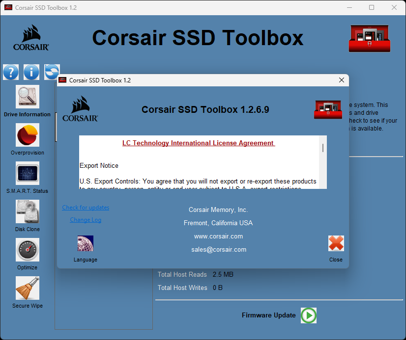

    Τα 3 εικονίδια πάνω αριστερά, κάτω από το σήμα της Corsair, αφορούν τη λειτουργία βοήθειας, που εξηγεί κάποιες λειτουργίες του προγράμματος, τις πληροφορίες της έκδοσης του προγράμματος και την ανανέωση της λίστας των drives.
    Η πρώτη και τελευταία λειτουργία είναι αυτονόητες και δεν έχουμε να σχολιάσουμε κάτι σχετικά, αλλά η δεύτερη, εκτός από το να μας δείξει την έκδοση του προγράμματος, παρέχει και τη δυνατότητα ελέγχου για ύπαρξη νεότερης έκδοσης.
    Συνολικά, το Corsair SSD Toolbox κάνει λίγα και βασικά πράγματα. Επιτρέπει τον έλεγχο για αναβαθμισμένη έκδοση του firmware online και πραγματοποιεί την αναβάθμιση όταν υπάρχει, διαβάζει το S.M.A.R.T. του drive και πραγματοποιεί μια ύποπτη διαδικασία secure wipe.
    Θα ήθελα να δω μια ανανεωμένη έκδοση, με μοντέρνο interface, μεγαλύτερη φιλικότητα προς το χρήστη και φυσικά πλήρη λειτουργικότητα.

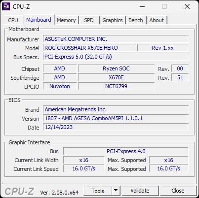

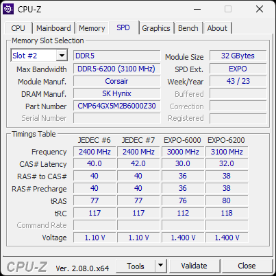

    Σύστημα Δοκιμών και Μεθοδολογία

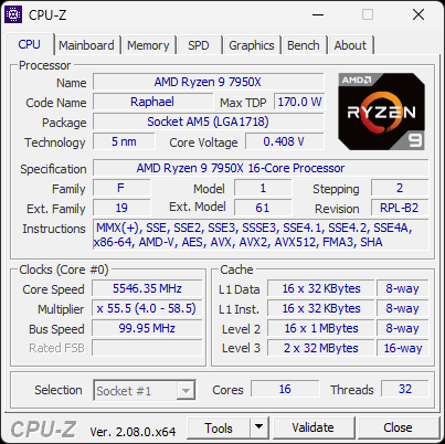

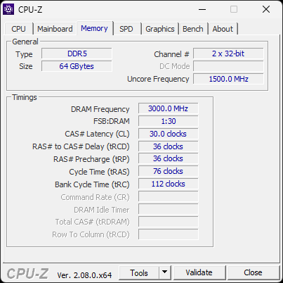

    Παρακάτω βλέπετε τις πλήρεις προδιαγραφές του συστήματος δοκιμών.
    Το λειτουργικό σύστημα πάνω στο οποίο γίνονται οι δοκιμές είναι τα Windows 11 Pro.

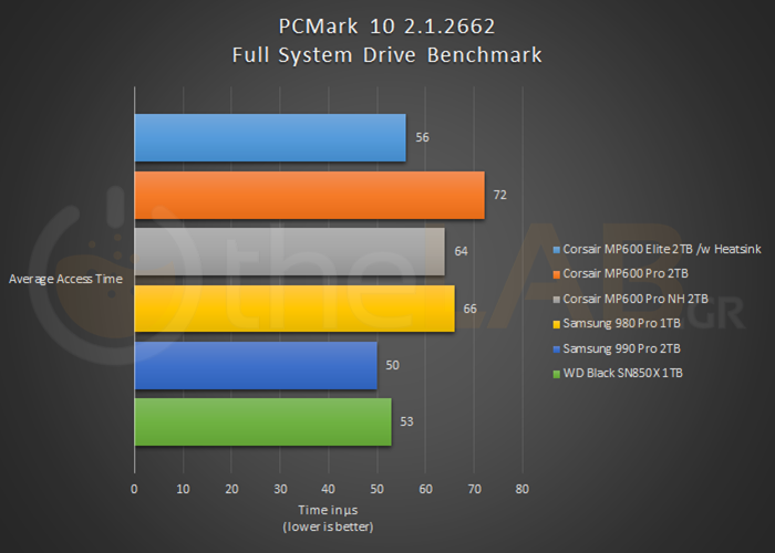

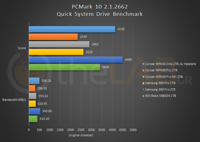

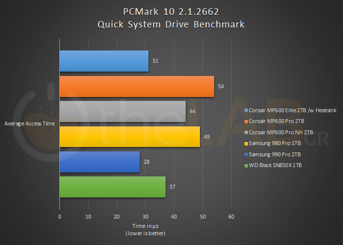

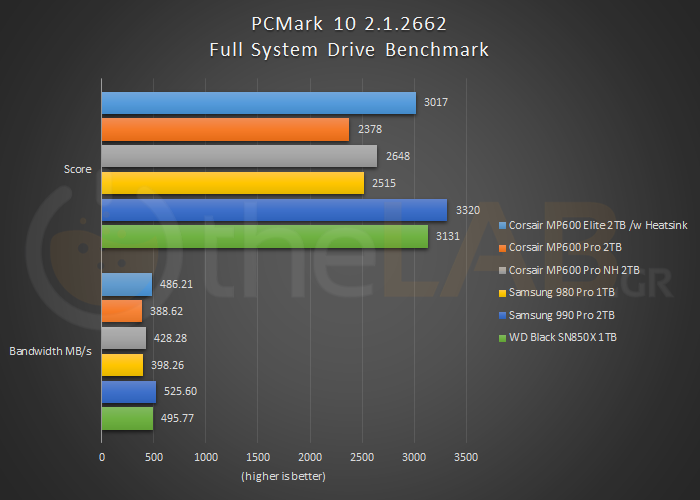

    Παρόμοια εικόνα έχουμε και στο PCMark 10 Full System Drive Benchmark που προσομοιώνει πραγματική χρήση του drive σε πιο απαιτητικές καθημερινές εργασίες, με τη διαφορά ότι ο WD Black SN850X που για κάποιον αδιευκρίνιστο λόγο δεν είχε δείξει τα δόντια του στο προηγούμενο τεστ, ανακάμπτει και παίρνει τη 2η θέση, μετά τον Samsung 990 Pro. Εν τούτοις, η 3η θέση και μάλιστα με μικρή διαφορά από τις 2 πρώτες εξακολουθεί να κάνει τον Corsair MP600 Elite with Heatsink 2ΤΒ τον ταχύτερο SSD της εταιρίας.

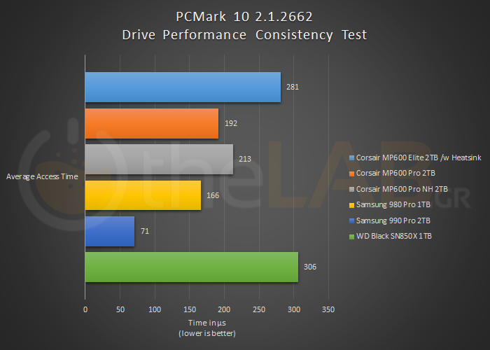

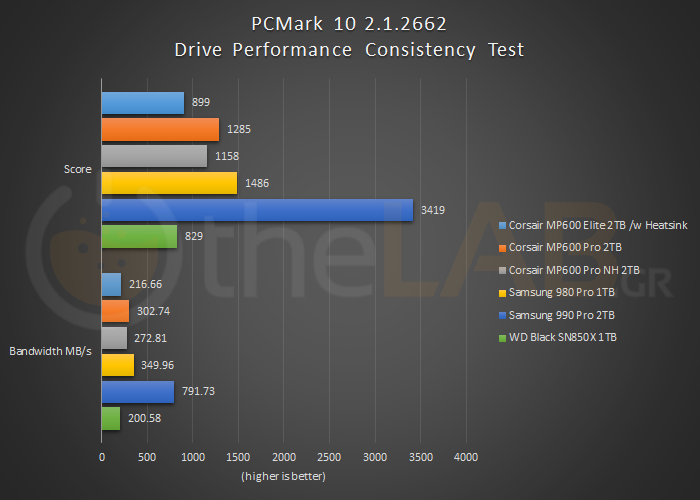

    Το PCMark 10 Drive Performance Consistency Test είναι πραγματικά άνευ σημασίας για τη μεγάλη πλειοψηφία των οικιακών χρηστών και προσομοιάζει πολύ περισσότερο τη χρήση σε περιβάλλον διακομιστή (server) καθώς βασανίζει το drive ασταμάτητα επί ώρες, γράφοντας πάνω από 20TB συνεχόμενα και χωρίς διάλλειμα, κάτι που δε θα συμβεί ποτέ σε οικιακή χρήση.
    Στην περίπτωση αυτή, οι επιδόσεις του Corsair MP600 Elite with Heatsink 2ΤΒ έπεσαν κατακόρυφα, κάτω από αυτές των ομόσταυλων drives, και τον κατατάσσουν προτελευταίο, ενώ ο Western Digital Black SN850X πήρε την τελευταία θέση στην κατάταξη.
    Θυμίζω ξανά ότι η συγκεκριμένη δοκιμασία δεν αφορά παρά ελάχιστες περιπτώσεις χρηστών που σαφώς θα έκαναν καλύτερα ούτως ή άλλως να στραφούν σε κάποιο enterprise drive για τέτοιου είδους χρήση.

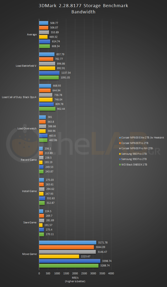

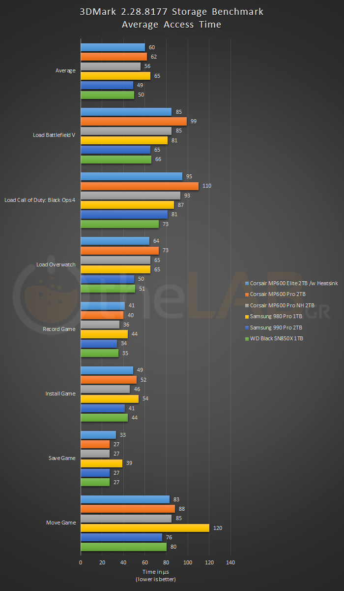

    Κάτι που ενδιαφέρει αναμφίβολα πολλούς χρήστες είναι οι επιδόσεις των SSDs στο Gaming και εδώ ο Corsair MP600 Elite with Heatsink 2ΤΒ έχει μέτριες επιδόσεις, ελάχιστα καλύτερες από αυτές του Corsair MP600 Pro και σημαντικά υποδεέστερες του Corsair MP600 Pro NH.  Ειδικά όπου απαιτούνται εγγραφές, όπως η εγκατάσταση και το σώσιμο του παιχνιδιού, ο Corsair MP600 Elite with Heatsink 2ΤΒ έχει χαμηλότερες επιδόσεις. Τα κορυφαία drives σε χρήση gaming είναι o Samsung 990 Pro και ο WD Black SN850X.
    Και κάπου εδώ τελειώνει όλη η ουσία των δοκιμών. Τα όποια συμπεράσματα σχετικά με τις επιδόσεις του Corsair MP600 Elite with Heatsink 2ΤΒ πρέπει να προκύψουν από τα παραπάνω και μόνο.

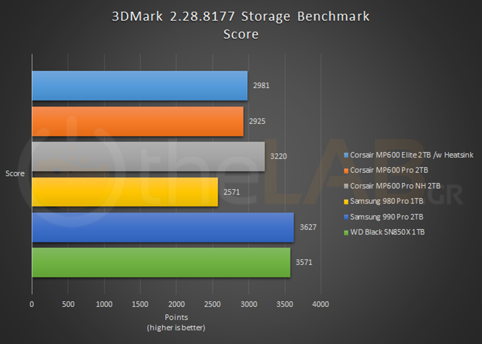

    Παρ΄ όλα αυτά, αποφάσισα να παραθέσω τα αποτελέσματα από κάποια δημοφιλή συνθετικά benchmark που μπορεί κάποιοι χρήστες να βρούνε χρήσιμα.

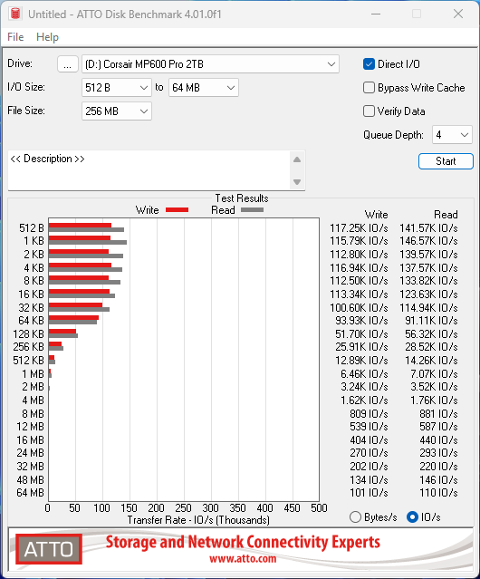

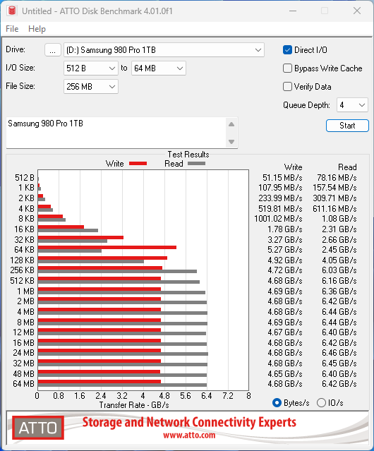

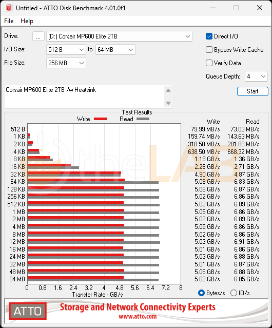

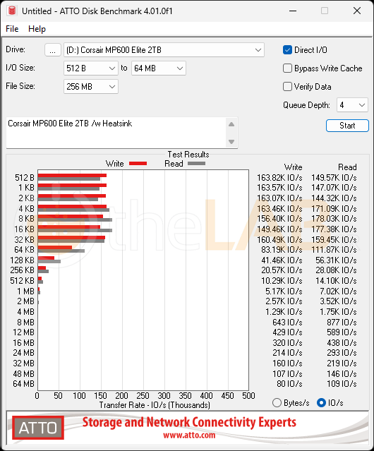

    Ξεκινάμε με το ATTO Disk Benchmark.
    large.ATTODiskBenchmark4_01.0f1BytesPerSecond.PNG large.ATTODiskBenchmark4_01.0f1IO.PNG

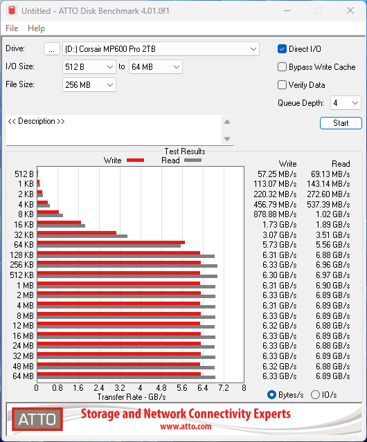

    Παρακάτω παραθέτω τα αποτελέσματα και των άλλων drives, για σύγκριση.
    large.415247613_ATTODiskBenchmark4_01.0f1BytesPerSecond.PNG large.1158065600_ATTODiskBenchmark4_01.0f1IO.PNG

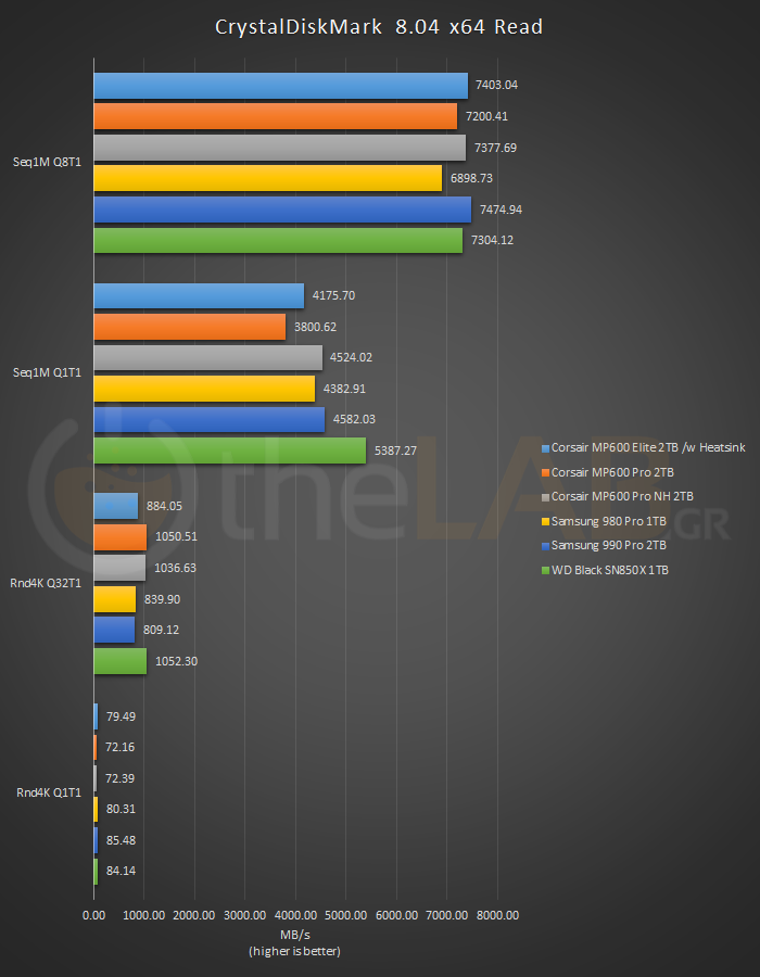

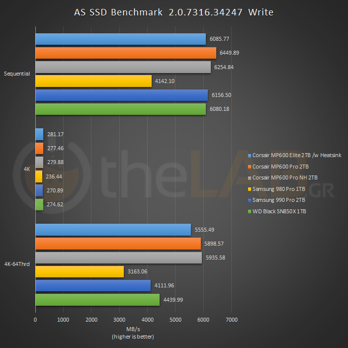

    Ακολουθούν τα αποτελέσματα του CrystalDiskMark 8.04.

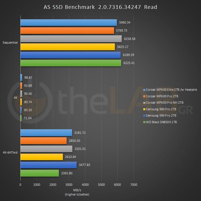

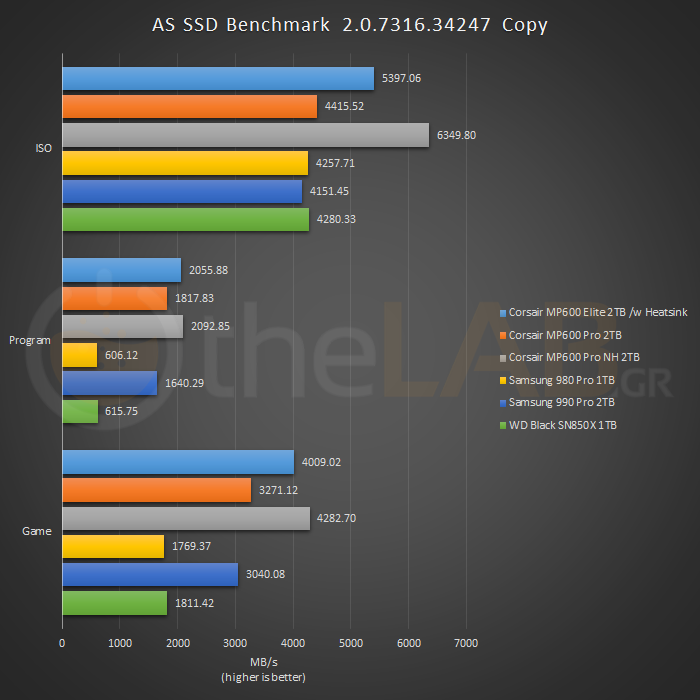

    Στη συνέχεια βλέπουμε τα αποτελέσματα του AS SSD Benchmark.

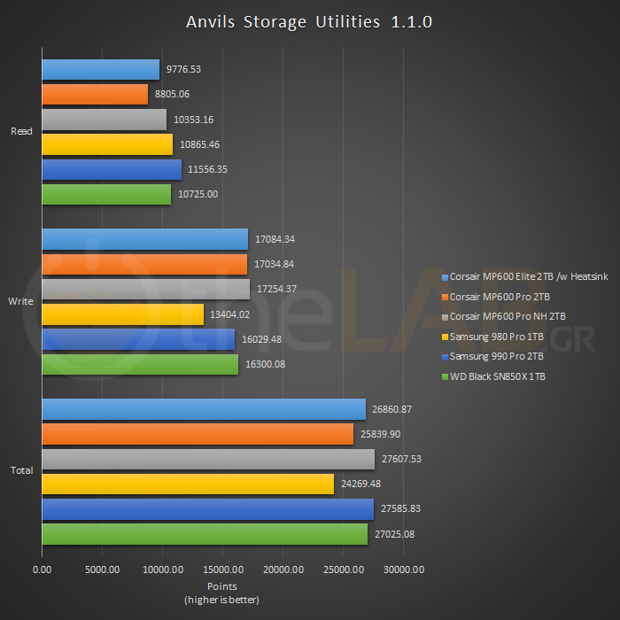

     Anvil's Storage Utilities benchmark.

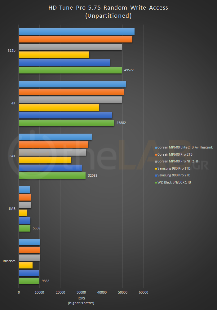

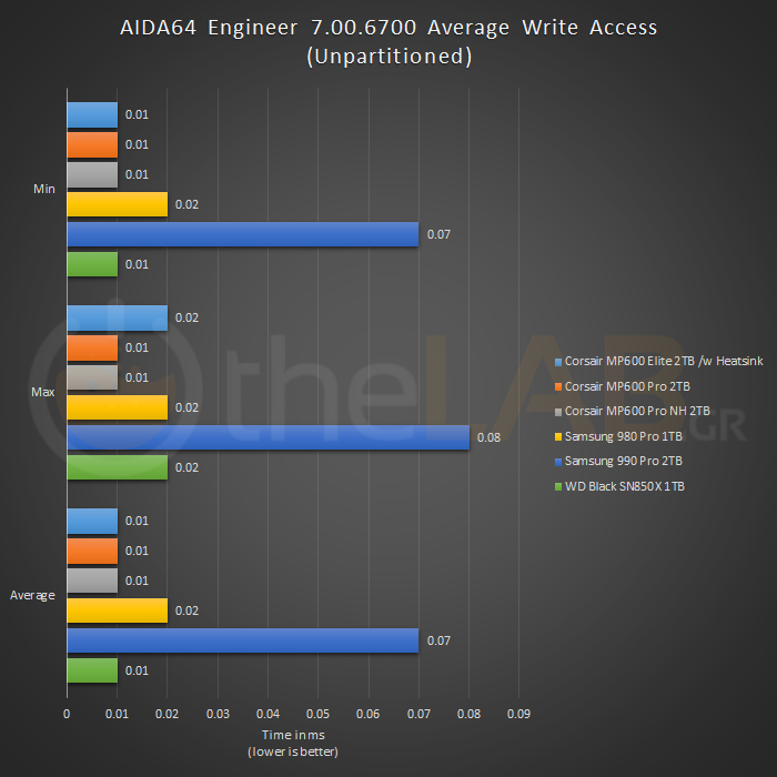

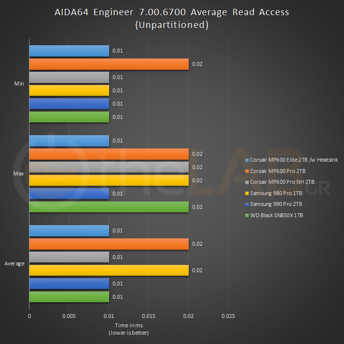

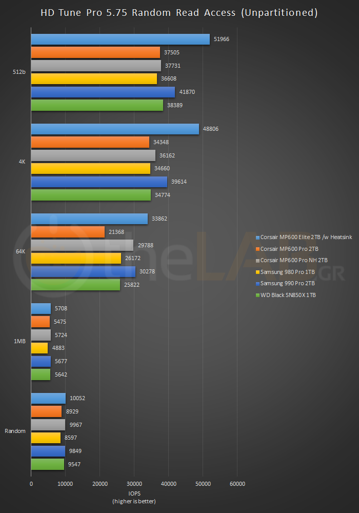

    Τέλος,  τα AIDA64 Average Read και Write Access καθώς και τα HD Tune Pro Random Read και Write Access δείχνουν την αμεσότητα στην απόκριση των drives.
    Όπως ήδη ανέφερα, τα συνθετικά benchmarks έχουν ιδιαιτέρως περιορισμένη σημασία στην εκτίμηση των πραγματικών επιδόσεων και έτσι δε θεωρώ ότι πρέπει να ληφθούν σοβαρά υπ' όψιν.

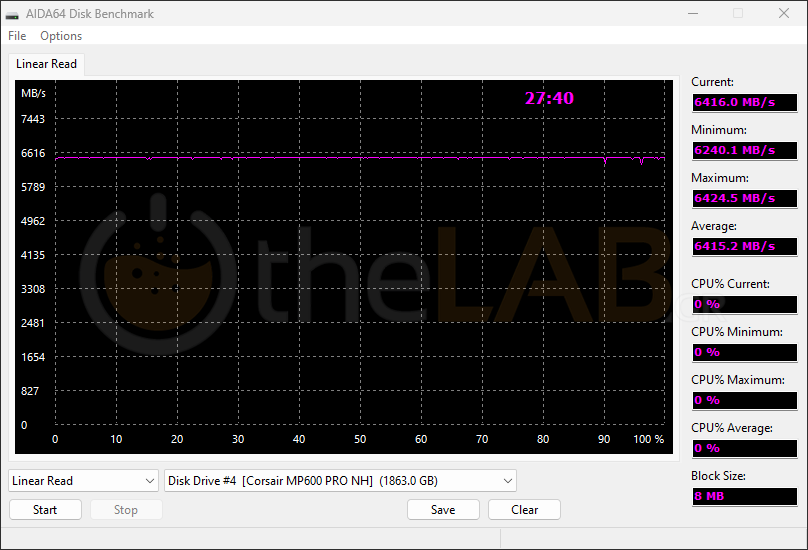

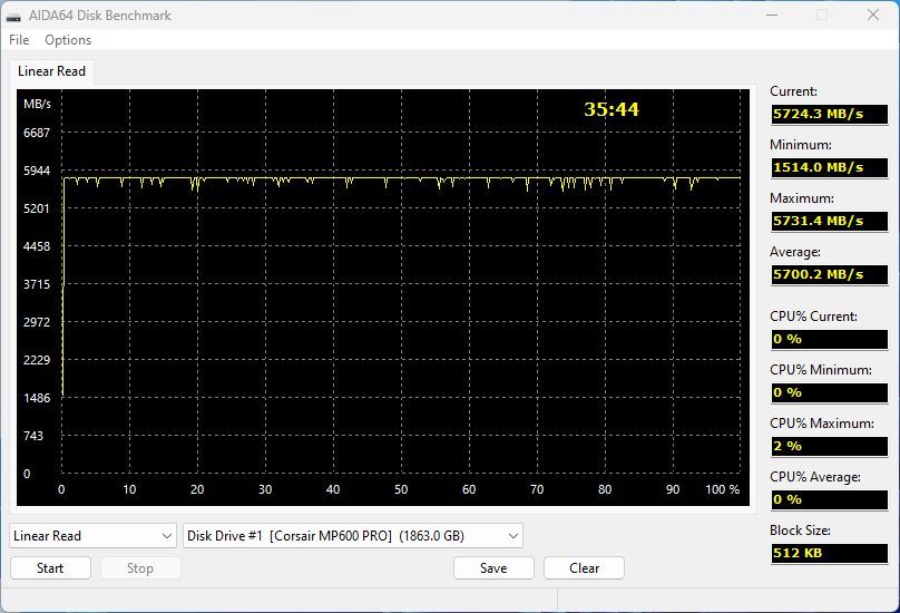

    Στο πρώτο διάγραμμα βλέπουμε την ταχύτητα ανάγνωσης σε όλη την έκταση του drive.
    Ακολουθούν τα αποτελέσματα των άλλων drives. Φαίνεται ότι στη δοκιμασία αυτή, ο Corsair MP600 Elite with Heatsink 2ΤΒ είναι το ταχύτερο από όλα τα drives.

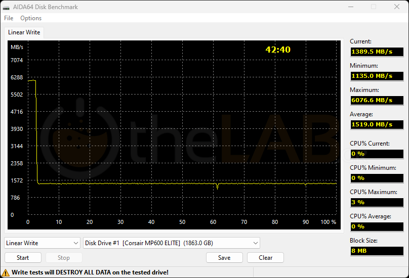

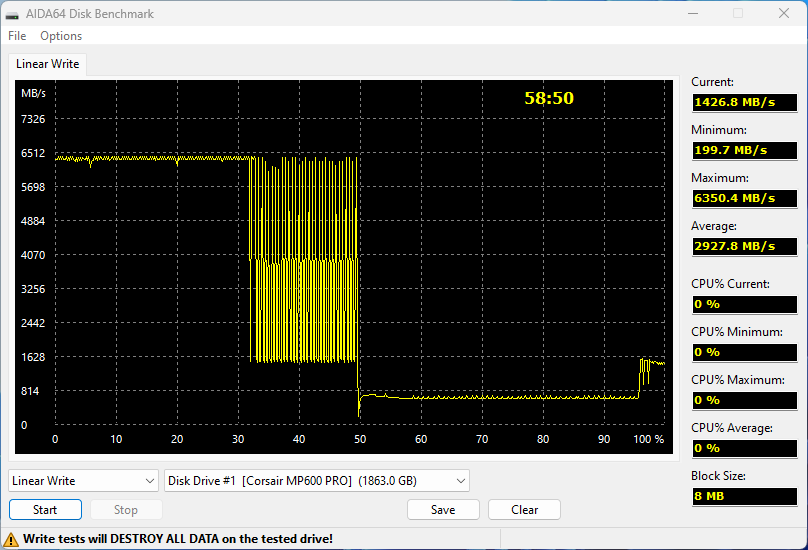

    Οι εγγραφές αποκαλύπτουν τη γνωστή ιστορία όλων των SSD που χρησιμοποιούν TLC. Βλέπετε, οι TLC NAND δεν έχουν καλές ταχύτητες εγγραφής. Γι' αυτό οι εταιρείες δε διαφημίζουν ποτέ αυτή την ταχύτητα. Αντιθέτως, χρησιμοποιούν ένα μέρος της TLC NAND σε λειτουργία SLC.
    Όπα φίλε, μισό λεπτό! Τι είναι αυτό το TLC και τι είναι το SLC που μας λες; OK, μικρή ανάλυση λοιπόν, για να είμαστε στην ίδια σελίδα. Να με συγχωρήσουν οι γνώστες και τελειομανείς που θα είναι πολύ εκλαϊκευμένη η εξήγηση και οι μη σχετικοί που θα είναι πολύ "επιστημονική", αλλά πρέπει να συναντηθούμε κάπου στη μέση.
    Το κάθε κελί μνήμης τύπου NAND, μπορεί να αποθηκεύσει μία ηλεκτρική τάση και να την κρατήσει εκεί. Στην περίπτωση του πρώτου τύπου NAND που χρησιμοποιήθηκε σε SSD, τον τύπο SLC (Single Level Cell) αν υπάρχει ηλεκτρική τάση, αυτό σημαίνει αξία 1 και αν δεν υπάρχει, αξία 0. Αυτό για τον υπολογιστή είναι ένα bit και 8 bits μας κάνουν ένα byte. Στην SLC NAND λοιπόν, κάθε κελί αποθηκεύει 1 bit και ο Controller έχει την πολύ εύκολη δουλειά να ξεχωρίσει ανάμεσα σε τάση και όχι τάση, πράγμα που γίνεται με πολύ μεγάλη ταχύτητα και ακόμη και αν το κελί έχει παλιώσει και φθαρεί. Συνεπώς η SLC NAND είναι πολύ γρήγορη και πολύ ανθεκτική στις εγγραφές που φθείρουν τα κελιά της. Αποθηκεύει όμως 1 μόνο bit ανά κελί. SLC NAND βρίσκαμε μόνο σε Enterprise level SSDs γιατί παρά τα πλεονεκτήματά της, είναι πολύ ακριβή. Και τώρα πλέον, ούτε καν εκεί.
    H MLC NAND αποθηκεύει 2 bit σε κάθε κελί. Ναι, αλλά εμείς είπαμε ότι το μόνο που αποθηκεύει ένα κελί NAND είναι μια ηλεκτρική τάση. Πώς λοιπόν μια ηλεκτρική τάση μπορεί να αντιστοιχιστεί σε 2 bit, δηλαδή σε ένα οποιονδήποτε διψήφιο συνδυασμό από 0 και 1; Απλό! Οι συνδυασμοί αυτοί κατά το νόμο των πιθανοτήτων είναι 22 δηλαδή 4 και συγκεκριμένα οι 00, 01, 10, και 11. Αν θεωρήσουμε ότι η απουσία ηλεκτρικής τάσης αντιστοιχεί στο 00, θα χρειαστούμε 3 διαφορετικές ηλεκτρικές τάσεις για να αντιστοιχίσουμε στις υπόλοιπες τιμές. Κάπως έτσι λειτουργεί η MLC. Είναι πλέον προφανές ότι η MLC θα λειτουργεί πιο αργά από την SLC, καθώς ο ελεγκτής θα πρέπει να ξεχωρίσει 4 διαφορετικές καταστάσεις του κάθε κελιού, συμπεριλαμβανομένων 3 διαφορετικών ηλεκτρικών τάσεων. Συνεπώς το σύστημα θα λειτουργεί πιο αργά και επιπλέον θα είναι πιο επιρρεπές στη φθορά των κελιών κατά τις εγγραφές και θα έχει μικρότερη διάρκεια ζωής. Εν τούτοις, η MLC NAND είναι εξαιρετική λύση για οικιακή χρήση, που όμως - δυστυχώς - εγκαταλήφθηκε πλέον από όλους τους κατασκευαστές, προκειμένου να μειώσουν το κόστος κατασκευής, χρησιμοποιώντας TLC (και σε κάποιες περιπτώσεις QLC) NAND.
    Η TLC NAND, που χρησιμοποιεί ο Corsair MP600 Elite with Heatsink 2ΤΒ, όπως και τα 5 drives με τα οποία τον συγκρίνουμε, αποθηκεύει 3 bit σε κάθε κελί! Αυτό σημαίνει 23 δηλαδή 8 διαφορετικούς συνδυασμούς (000, 001, 010, 100, 011, 110, 101, 111). Κατά αναλογία με πριν, έχουμε εκτός από την απουσία τάσης, 7 διαφορετικές τιμές που κάνει πολύ πιο δύσκολη τη δουλειά του Controller. Εδώ πλέον οι εγγραφές γίνονται πολύ αργές. Η δε φθορά των κελιών που προκαλείται από τους κύκλους εγγραφών είναι ακόμα πιο σημαντική και η ζωή των κελιών πολύ πιο μικρή.
    Για να το αντιμετωπίσουν αυτό οι εταιρείες και να κάνουν τη χρήση TLC NAND μια βιώσιμη λύση για τους SSD, χρησιμοποιούν κάποια τεχνάσματα που βασίζονται σε πολύπλοκους και ισχυρούς ελεγκτές και εξειδικευμένο firmware. Το πιο βασικό τέχνασμα είναι να χρησιμοποιούν ένα μέρος της ελεύθερης TLC NAND σε λειτουργία SLC, εν είδει cache. Δηλαδή οι εγγραφές πραγματοποιούνται στην SLC cache σε πραγματικό χρόνο και αργότερα, το drive με την ησυχία του περνάει τα δεδομένα στην πολύ πιο αργή TLC NAND.
    Φυσικά οι εταιρείες δεν το διαφημίζουν αυτό και ο μέσος χρήστης νομίζει ότι αγοράζει drive με ταχύτητες εγγραφής που μπορεί να πετύχει η NAND του drive όταν λειτουργεί ως SLC cache ενώ η αλήθεια είναι πολύ πιο πικρή. Γι' αυτό βλέπουμε TLC drives που είναι πολύ πιο οικονομικά από τα MLC να διαφημίζουν υψηλότερες ταχύτητες, αυτές της πολύ γρήγορης SLC cache, η οποία όμως όταν τελειώνει κατά τη διάρκεια μεγαλύτερων εγγραφών, ξαφνικά στέλνει τις επιδόσεις βόλτα και μάλιστα με τα πόδια!
    Πόση σημασία έχει αυτό στην πράξη; Μεγάλη κουβέντα και οι απόψεις διίστανται. Σε μια απλή χρήση που βασίζεται κυρίως σε αναγνώσεις και λίγες εγγραφές, τα TLC drives τα πάνε μια χαρά. Όταν τα πράγματα ζορίζουν και χρειάζονται μεγαλύτερες και συχνότερες εγγραφές που δε δίνουν χρόνο στην SLC cache των TLC drives να αδειάσει τα δεδομένα της και να είναι έτοιμη για την επόμενη χρήση, ίσως θα ήταν καλύτερη η χρήση ενός SSD με MLC NAND.
    Τώρα που ξέρουμε λοιπόν, ας πάμε να δούμε πώς συμπεριφέρεται ο Corsair MP600 Elite with Heatsink 2ΤΒ στις εγγραφές.
    Όπως βλέπουμε στο πρώτο γράφημα που αφορά τον Corsair MP600 Elite with Heatsink 2ΤΒ, το drive ξεκινάει τις εγγραφές με ταχύτητα άνω των 6000MB/s.
    Καθώς το drive είναι εντελώς άδειο, έχει τη δυνατότητα να χρησιμοποιήσει ένα πολύ μεγάλο μέρος της TLC NAND του ως SLC cache, αλλά για κάποιο λόγο φαίνεται ότι χρησιμοποιεί μόλις το 3%. Στη συνέχεια η ταχύτητα εγγραφής πέφτει στην πραγματική ταχύτητα που μπορεί να δώσει η TLC NAND που χρησιμοποιεί το drive και που είναι κοντά στα 1390MB/s, με την ελάχιστη ταχύτητα που καταγράφηκε να είναι τα 1135MB/s.
    Ενώ λοιπόν το drive διαθέτει ανταγωνιστική μέγιστη ταχύτητα εγγραφής και εξαιρετική ελάχιστη ταχύτητα εγγραφής, οι συνολικές επιδόσεις του σε παρατεταμένες εγγραφές δεν είναι καλές λόγω του μικρού ποσοστού της χωρητικότητάς του που χρησιμοποιεί ως SLC cache. Μια σχετική έρευνα έδειξε ότι αυτό μάλλον δεν οφείλεται στην απουσία DRAM και τη χρήση της τεχνολογίας HMB, καθώς άλλα drives που χρησιμοποιούν την ίδια τεχνολογία κάνουν χρήση μεγαλύτερου ποσοστού της NAND τους ως SLC cache. Η θετική πλευρά είναι ότι καθώς γεμίζει το drive, οι επιδόσεις του δε θα επηρεαστούν σημαντικά, λόγω ελάττωσης του ελεύθερου χώρου για χρήση ως SLC cache αλλά από την άλλη το drive θα μπορούσε να έχει σημαντικά καλύτερες επιδόσεις αν χρησιμοποιούσε μεγαλύτερο ποσοστό της NAND του ως SLC cache. Αυτό είναι πάντως κάτι που μπορεί να αλλάξει σε κάποια αναβάθμιση του firmware.
