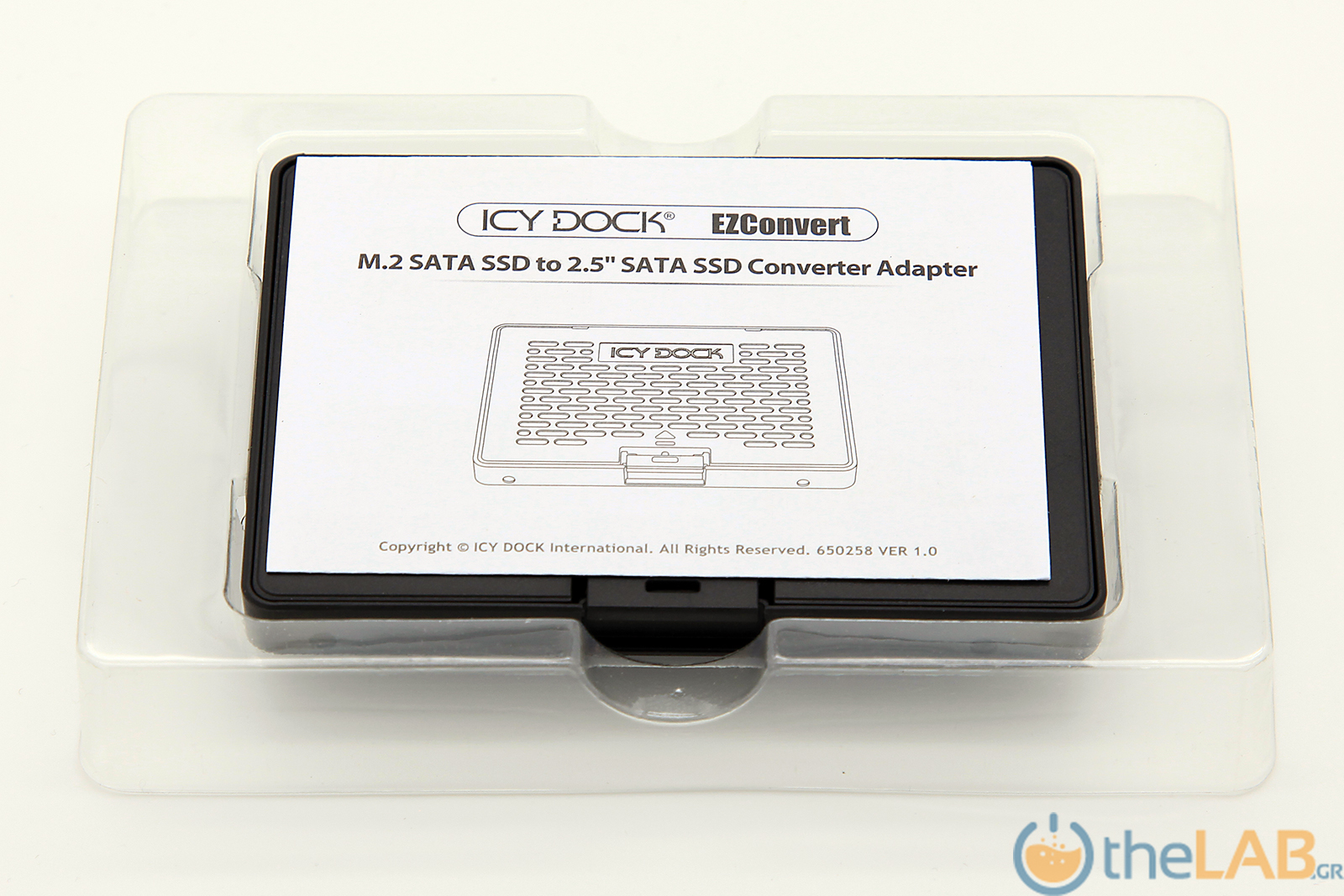

    Η συσκευασία του Icy Dock EZConvert MB703M2P-B ξεφεύγει από τα καθιερωμένα της εταιρίας που συνήθως χρησιμοποιείς απλό καφέ χαρτόνι και μονόχρωμη εκτύπωση. Σε αυτή την περίπτωση έχουμε λευκό χαρτόνι και έγχρωμη εκτύπωση των χαρακτηριστικών του προϊόντος. Βέβαια το χαρτόνι είναι αρκετά λεπτό...
    ...αλλά το φορμαρισμένο διάφανο πλαστικό που αγκαλιάζει το προϊόν προσφέρει την απαραίτητη προστασία κατά τη μεταφορά.
    Το πρώτο από τα παρελκόμενα που βλέπουμε είναι ένα αρκετά λεπτομερές εγχειρίδιο χρήσης.

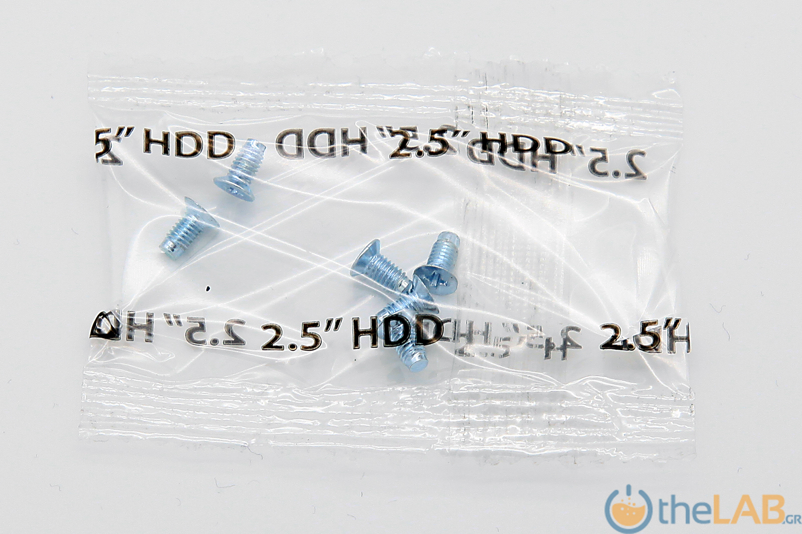

    Το μόνο άλλο παρελκόμενο που παρέχεται είναι βίδες για την τοποθέτηση της συσκευής στη θήκη του υπολογιστή. Καθώς πρόκειται για μικρές βίδες, η Icy Dock παρέχει 5 αντί για τις 4 που χρειάζονται, καθώς είναι εύκολο να χάσει κάποια ο χρήστης.

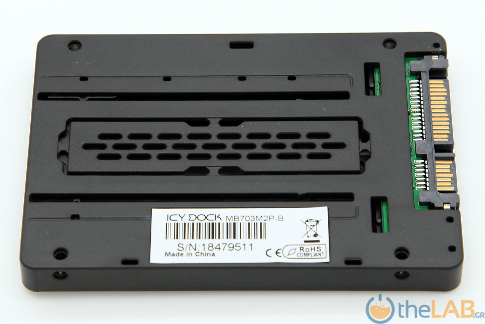

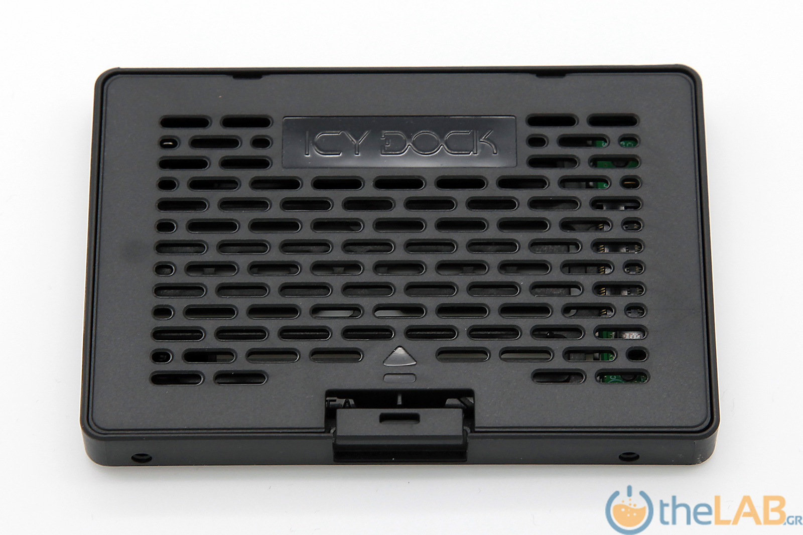

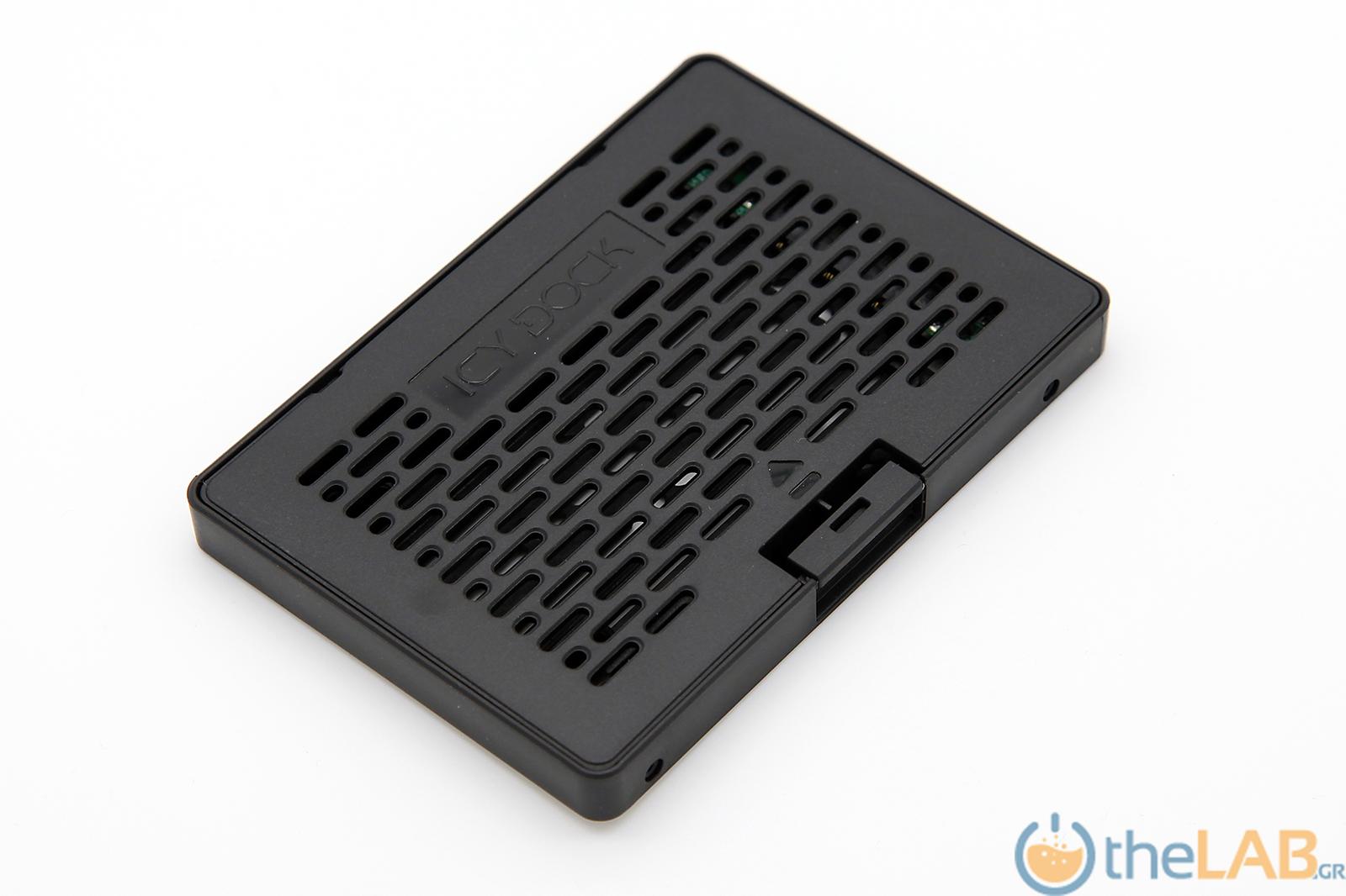

    Η ίδια η συσκευή έχει ακριβώς το σχήμα και το μέγεθος ενός SSD των 2,5". Αποτελείται από ποιοτικό πλαστικό και είναι ιδιαίτερα διάτρητο, ειδικά στο επάνω μέρος, για να απάγεται η θερμότητα από το περιεχόμενο drive όσο γίνεται πιο αποδοτικά, δεδομένου ότι το πλαστικό δεν είναι καλό στη θερμοαγωγιμότητα.
    Στο επάνω μέρος διακρίνουμε και το πλήκτρο που ανοίγει τη συσκευή για να τοποθετηθεί το M.2 SATA drive.
    Στο κάτω μέρος, διακρίνεται ένα τμήμα που μπορεί εύκολα να κοπεί, έτσι ώστε να εφαρμοστεί μια μεταλλική ψήκτρα, από τις πολλές που κυκλοφορούν, στο drive. Φυσικά η ψήκτρα θα περισσεύει και πολλές από τις δυνατότητες τοποθέτησης του Icy Dock EZConvert MB703M2P-B στη θήκη του υπολογιστή και ειδικά σε διάφορα trays θα χαθούν, αλλά είναι καλό να υπάρχει η επιλογή.

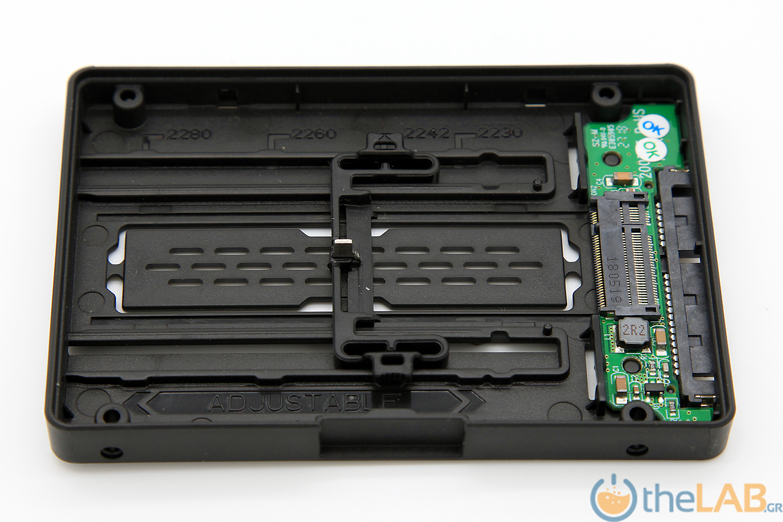

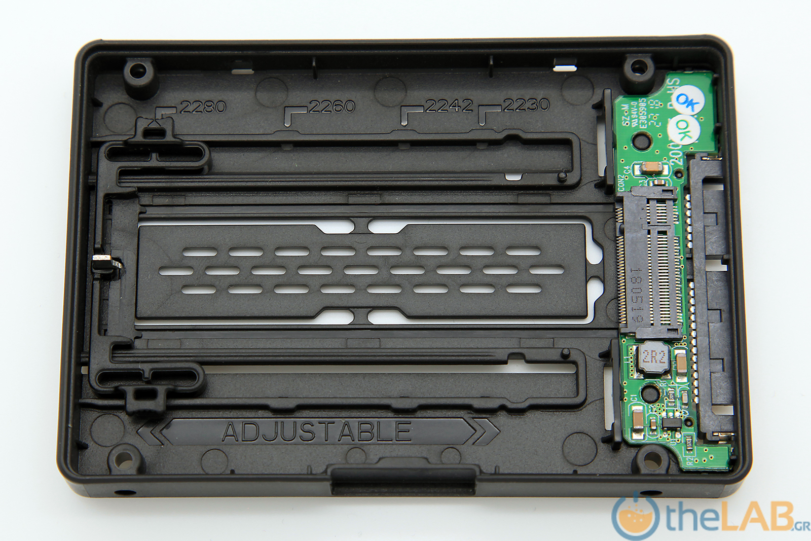

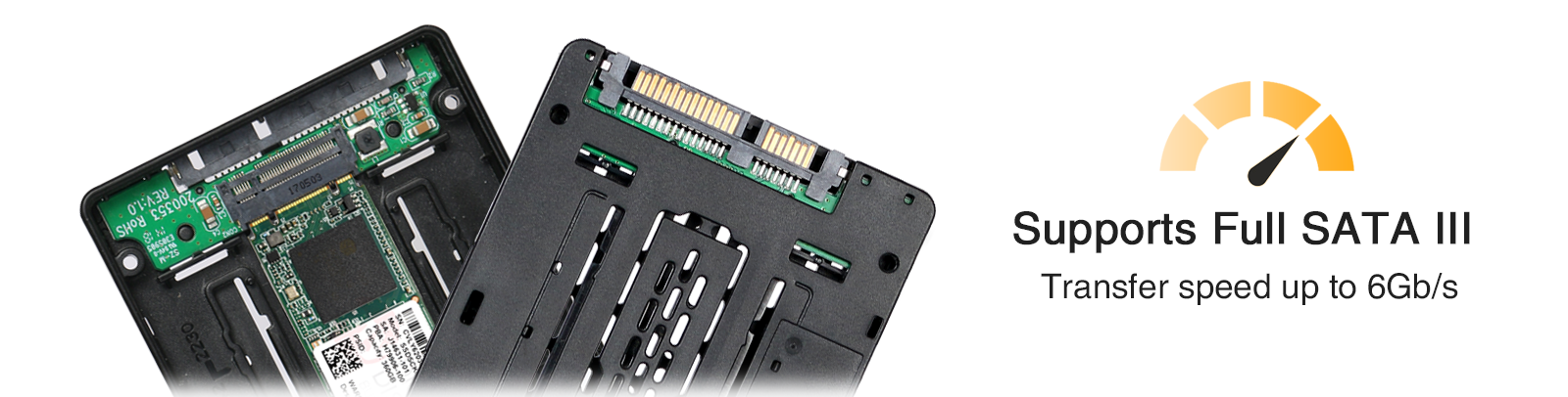

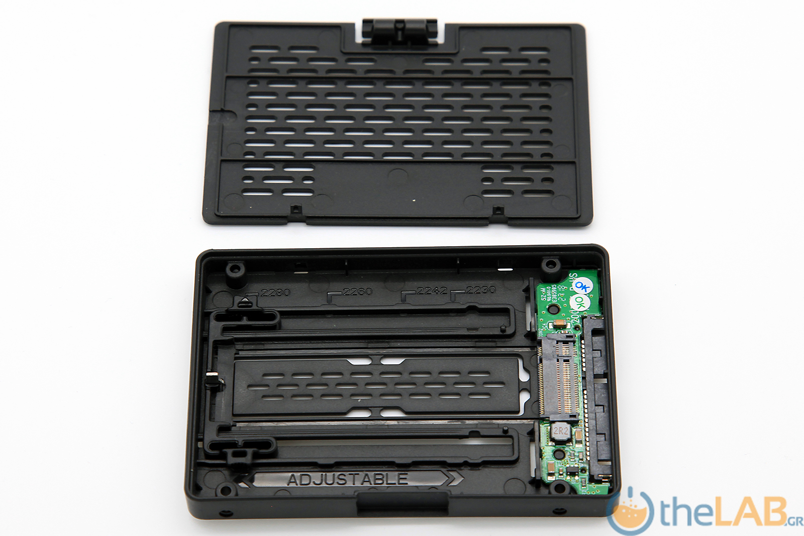

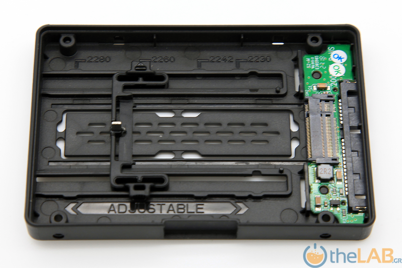

    Το άνοιγμα είναι εύκολο και η συσκευή χωρίζει στο επάνω μέρος, που είναι απλά ένα καπάκι, και στο κάτω μέρος που περιέχει όλη την ουσία, δηλαδή το βάση στήριξης του drive, τα βύσματα και τα ηλεκτρονικά.

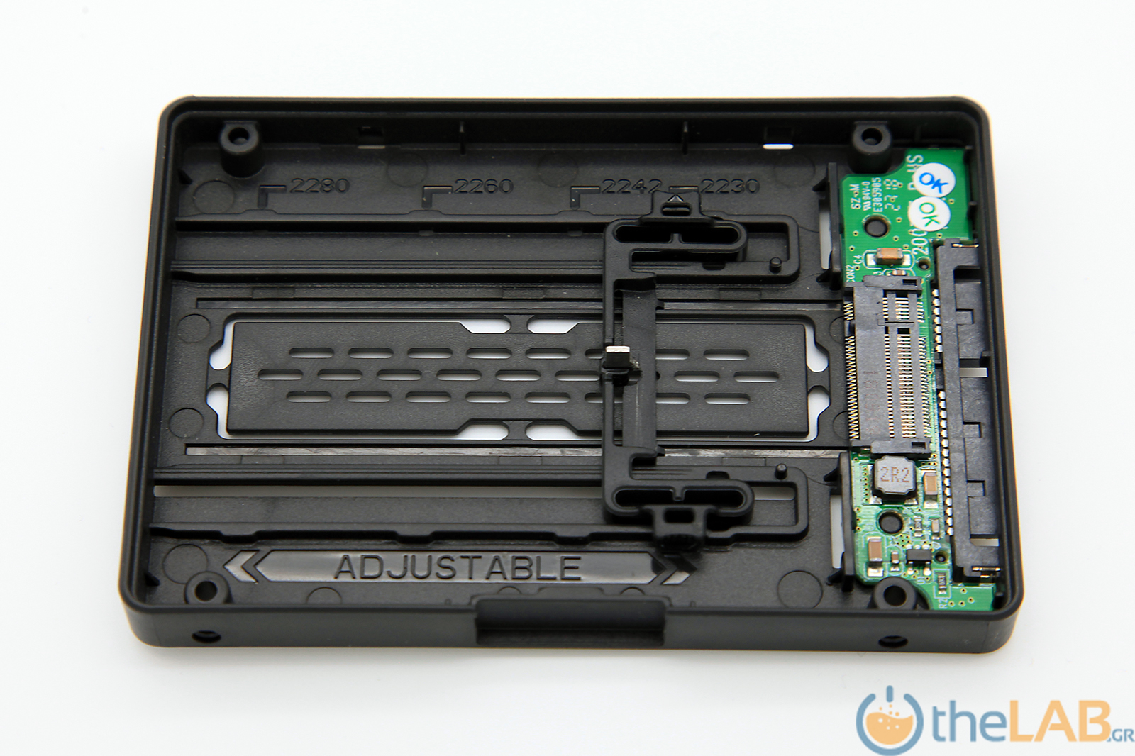

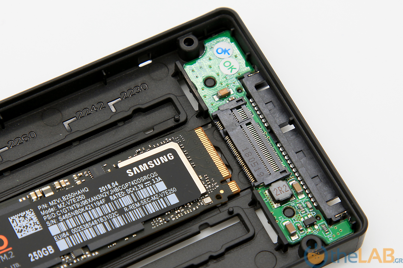

    Ο μηχανισμός τοποθέτησης και συγκράτησης του M.2 SATA SSD Drive εντός του Icy Dock EZConvert MB703M2P-B είναι ρυθμιζόμενος για όλα τα διαφορετικά μήκη στα οποία κυκλοφορούν τα εν λόγω drives και δεν απαιτεί τη χρήση εργαλείων.
    Τα υποστηριζόμενα μήκη για τα M.2 SATA SSD drives είναι 80mm, 60mm, 42mm και 30mm.

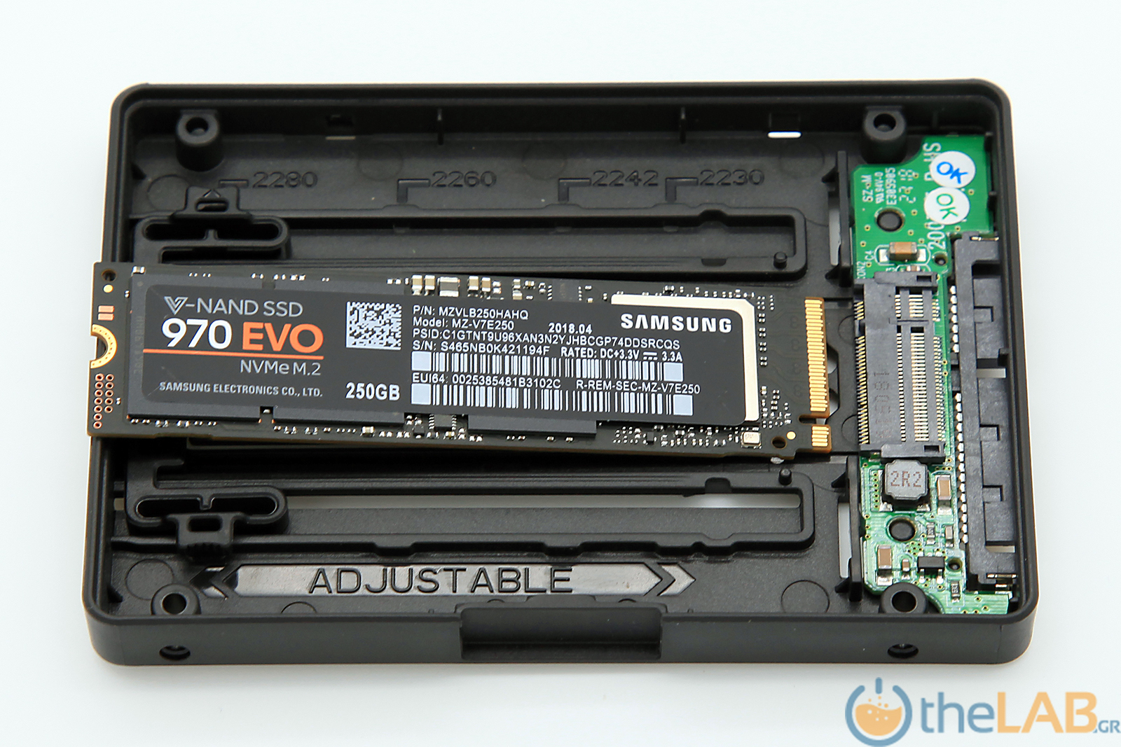

    Πρέπει να γίνει σαφές ότι το Icy Dock EZConvert MB703M2P-B δεν είναι συμβατό με NVMe M.2 drives αλλά μόνο με SATA M.2 drives. Είναι σαφές από την παρακάτω εικόνα ότι ένα NVMe drive δε θα κούμπωνε καν στην υποδοχή.

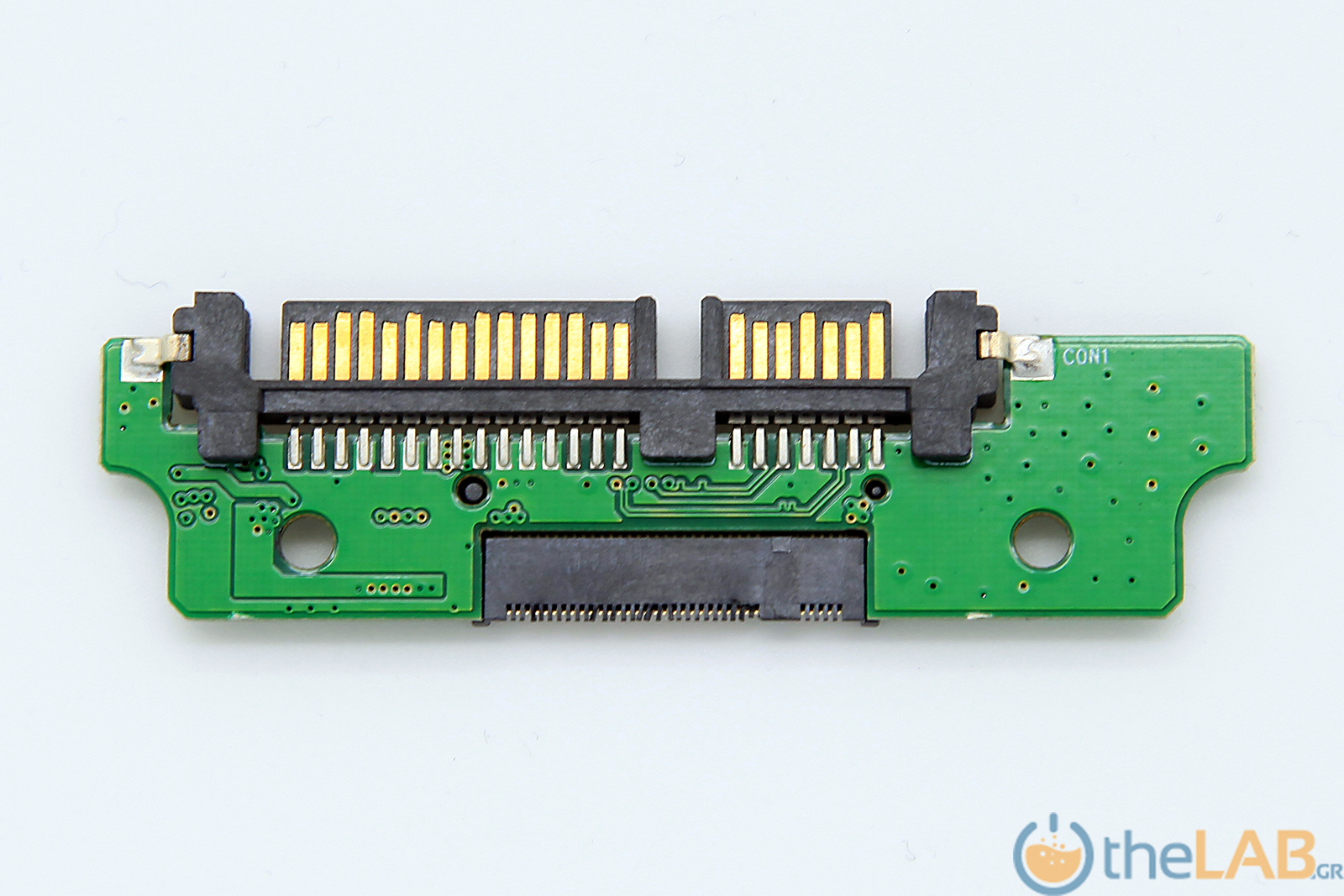

    Η πλακέτα κρατείται στη θέση της μέσω πλαστικών clips, τα οποία χρειάστηκαν αρκετή πειθώ για να την απελευθερώσουν.

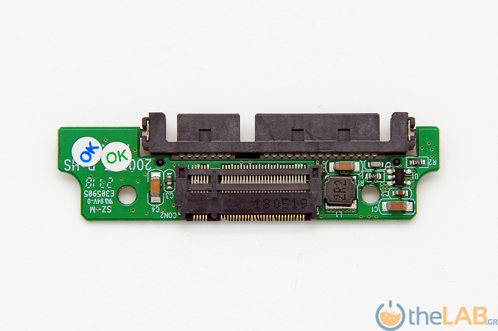

    Πρόκειται για μια σχετικά απλή πλακέτα, τις οποίας τα λίγα ηλεκτρονικά αποσκοπούν κυρίως στην αποφυγή αντανακλάσεων των υψίσυχνων σημάτων του SATA μεταξύ των βυσμάτων.

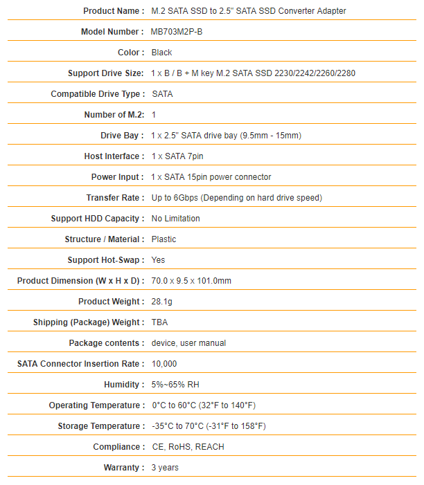

    Χαρακτηριστικά
    Ο παρακάτω πίνακας περιλαμβάνει τα βασικά χαρακτηριστικά του Icy Dock EZConvert MB703M2P-B.

    Εφ' όσον δεν πραγματοποιείται κάποια μετατροπή πρωτοκόλλου, το Icy Dock EZConvert MB703M2P-B παρέχει την πλήρη ταχύτητα του SATA.
