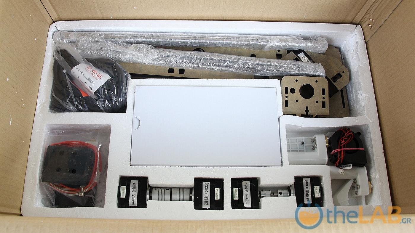

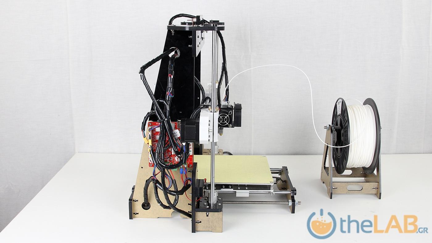

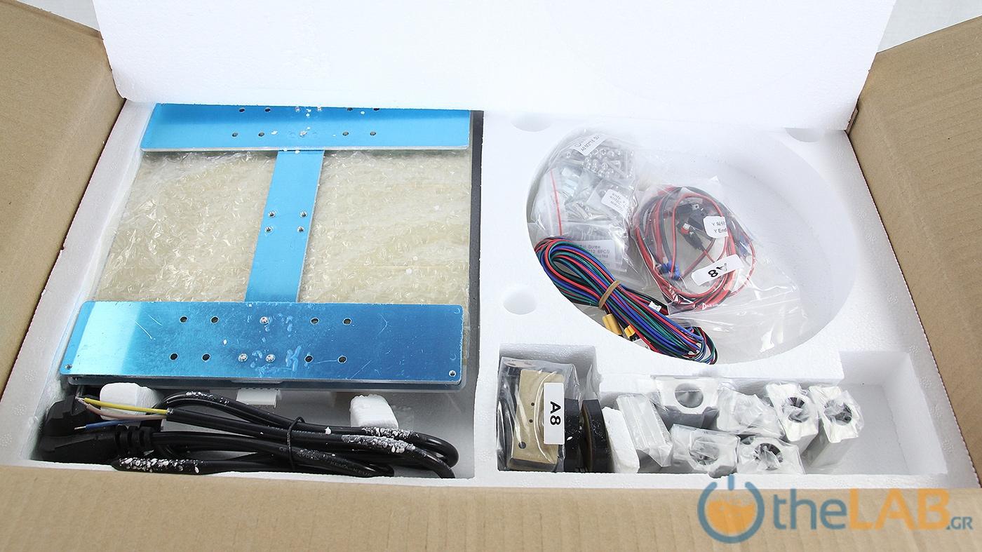

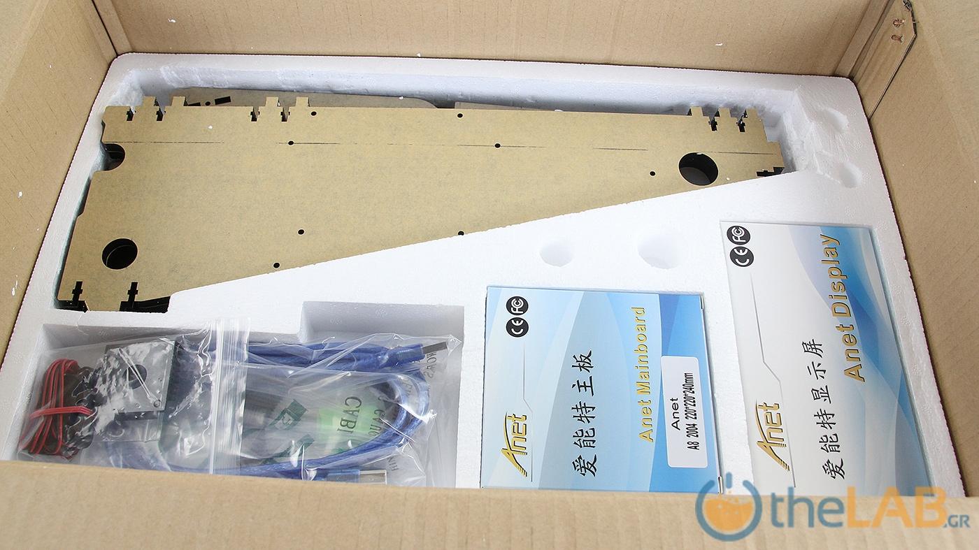

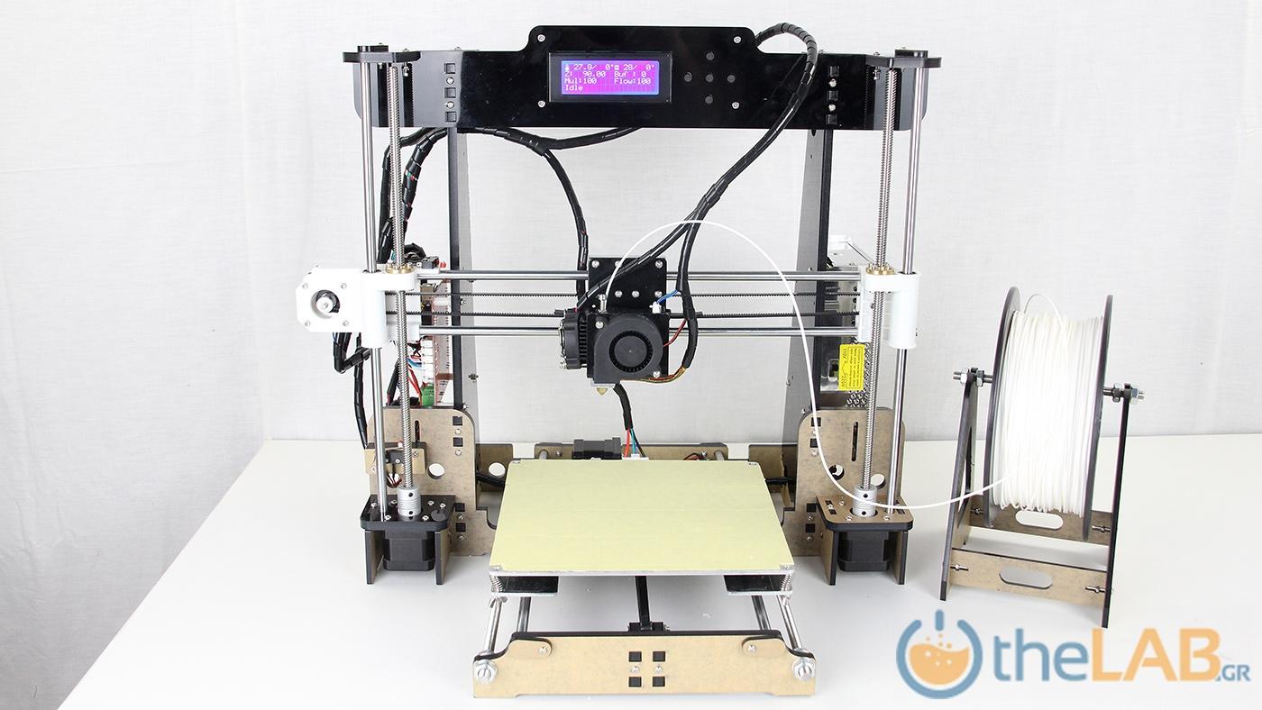

H συσκευασία του Anet A8 είναι πολύ απλή και μικρή σε διαστάσεις και στο εσωτερικό της θα βρείτε τα διάφορα εξαρτήματα του εκτυπωτή τακτοποιημένα σε τρεις στρώσεις από φελιζόλ. Μαζί με όλα τα εξαρτήματα υπάρχουν και κάποια εργαλεία για να σας βοηθήσουν κατά την διαδικασία συναρμολόγησης, όπως και μία microSD card με έναν usb adaptor. Στην κάρτα θα βρείτε διάφορα αρχεία, με κάποια από αυτά, να σας παραπέμπουν σε βίντεο με οδηγίες βήμα προς βήμα.

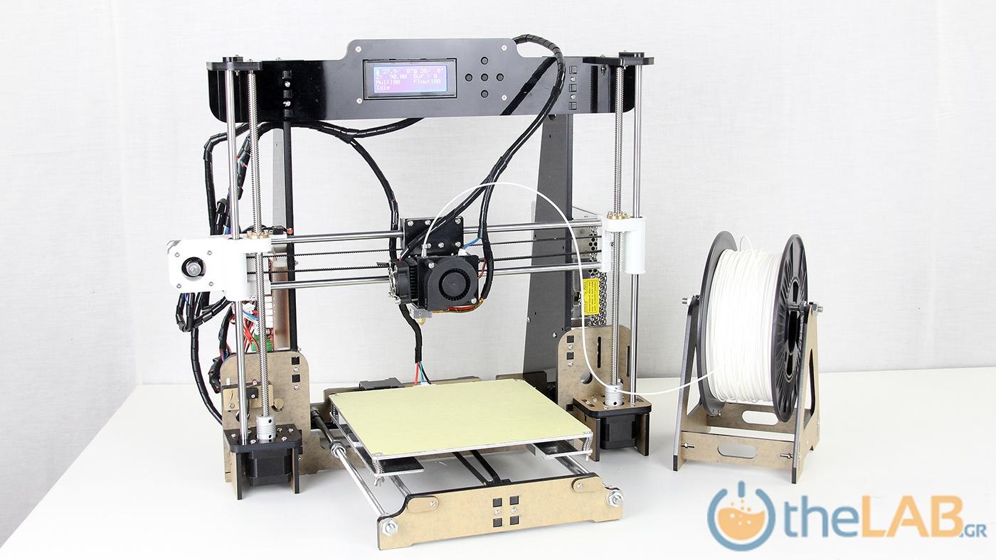

Η διαδικασία συναρμολόγησης μας πήρε γύρω στις πεντέμισι ώρες και μπροστά μας έχουμε ένα αντίγραφο του Prusa i3 να μας γλυκοκοιτάει...

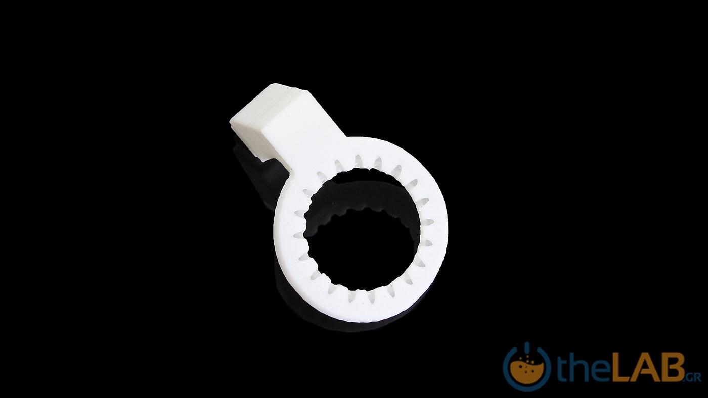

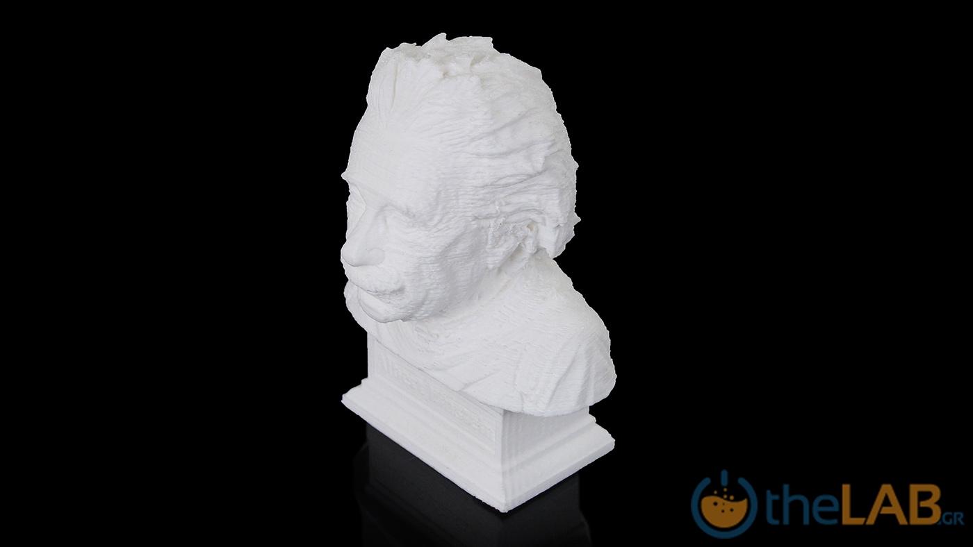

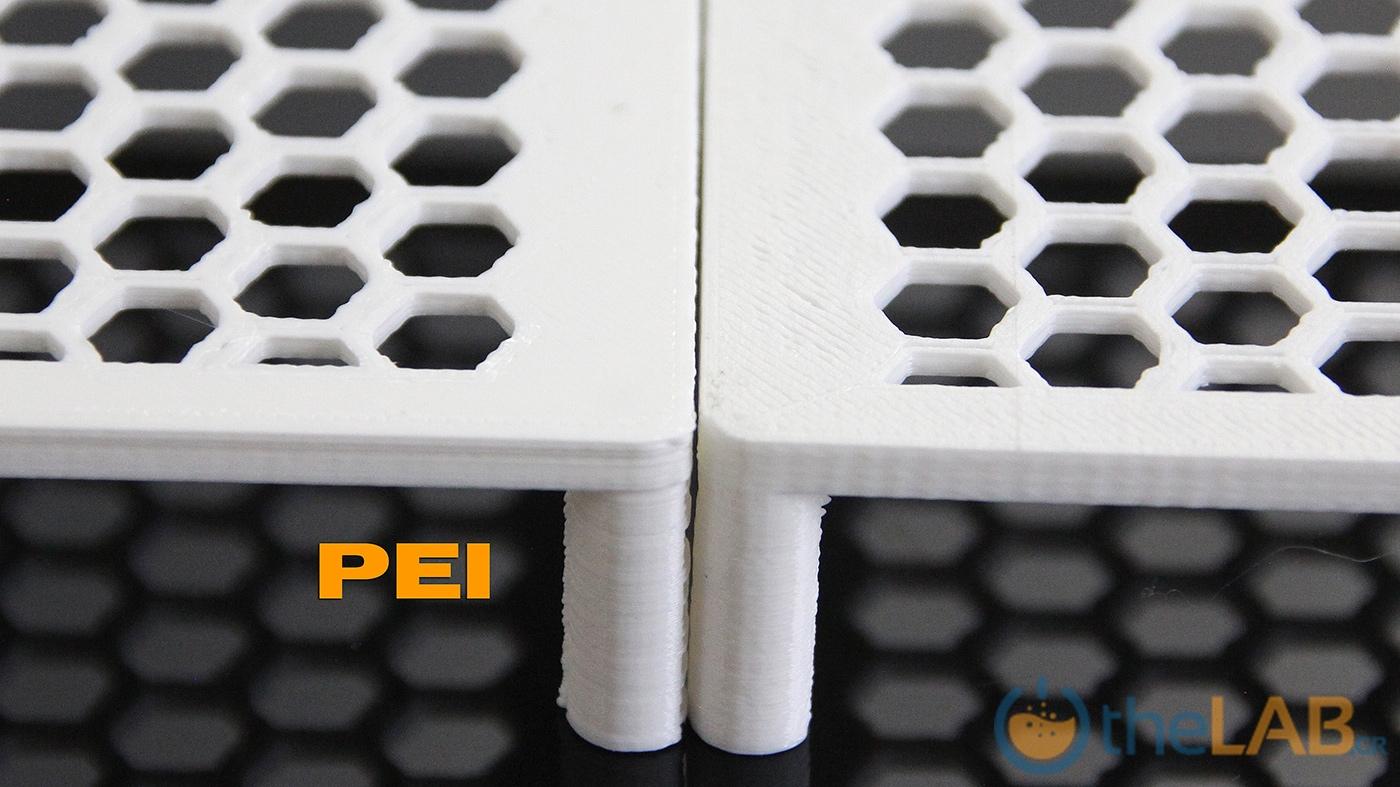

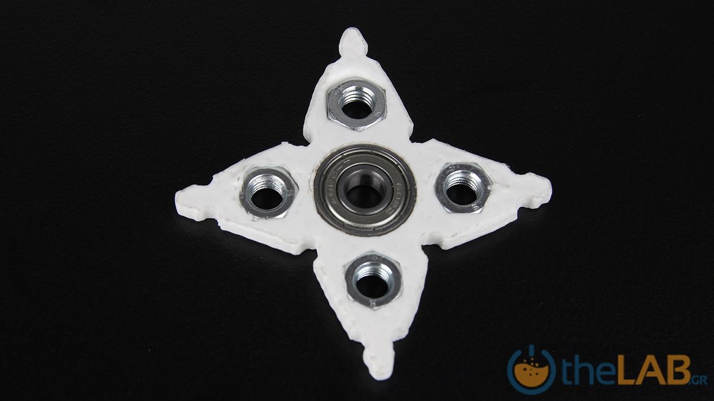

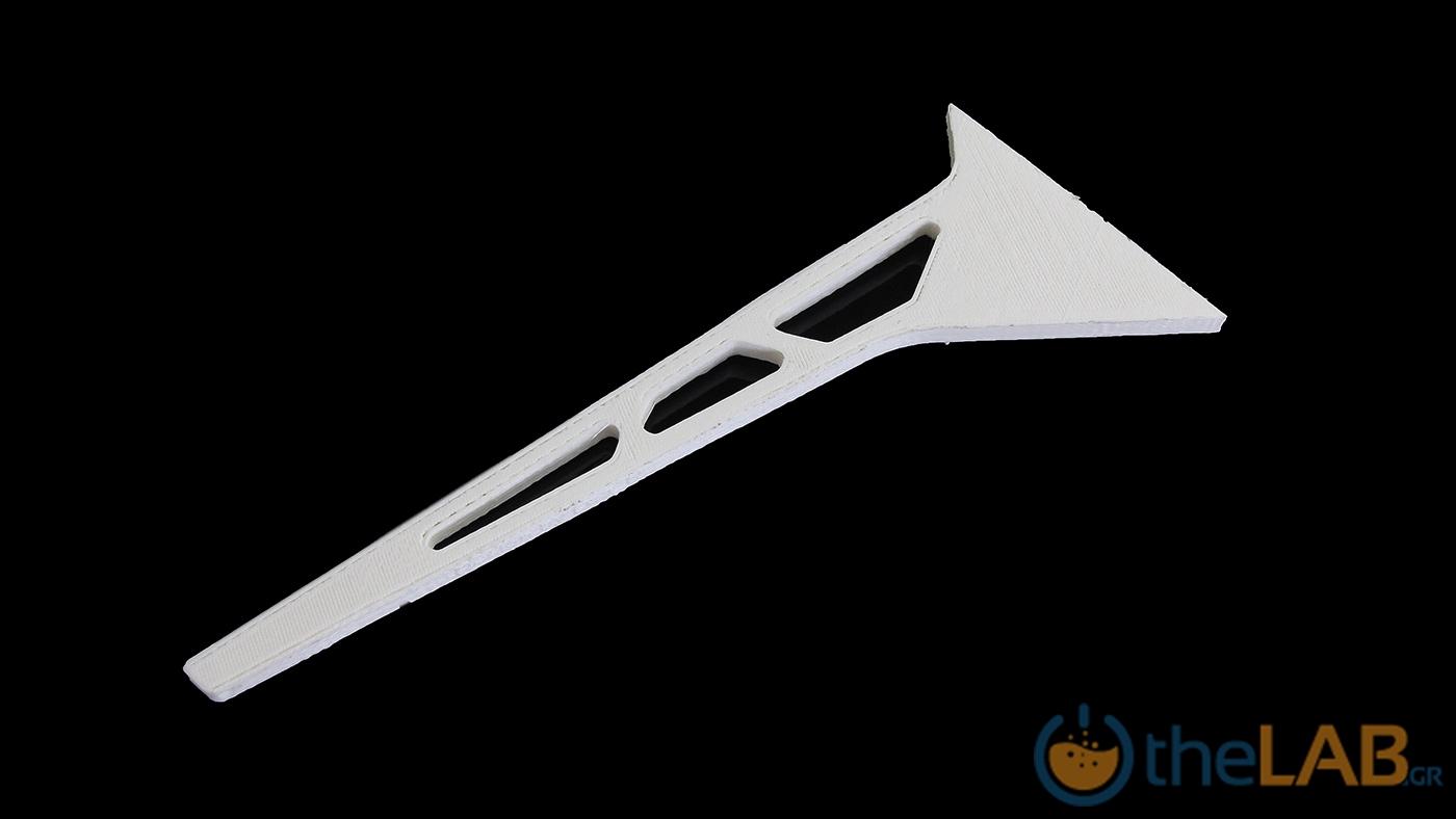

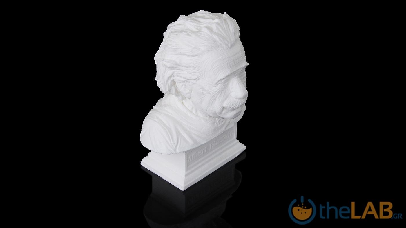

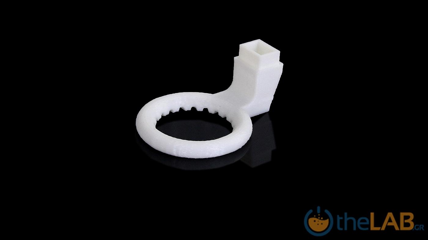

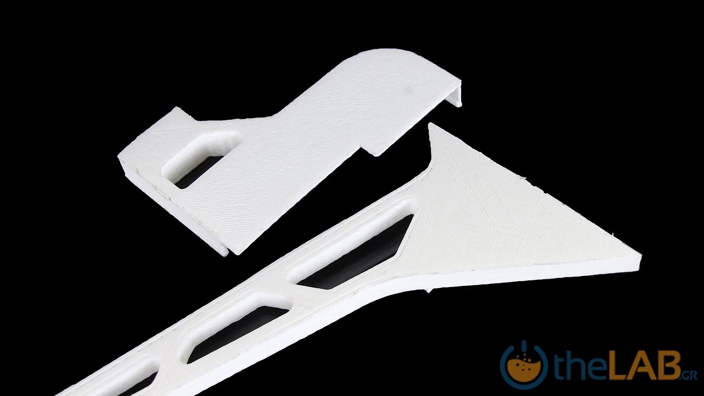

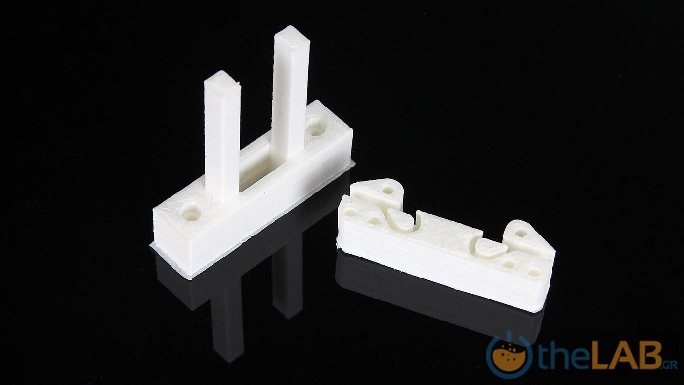

Παρακάτω μπορείτε να δείτε φωτογραφίες από τα διάφορα μοντέλα που τυπώσαμε με τον Anet A8 και ακριβώς κάτω από αυτές θα βρείτε μία ολοκληρωμένη λίστα που θα σας παραπέμψει σε όλα όσα εκτυπώσαμε στην περίπτωση που θέλετε να εκτυπώσετε κάποιο ή κάποια.
Λίστα εκτυπώσεων

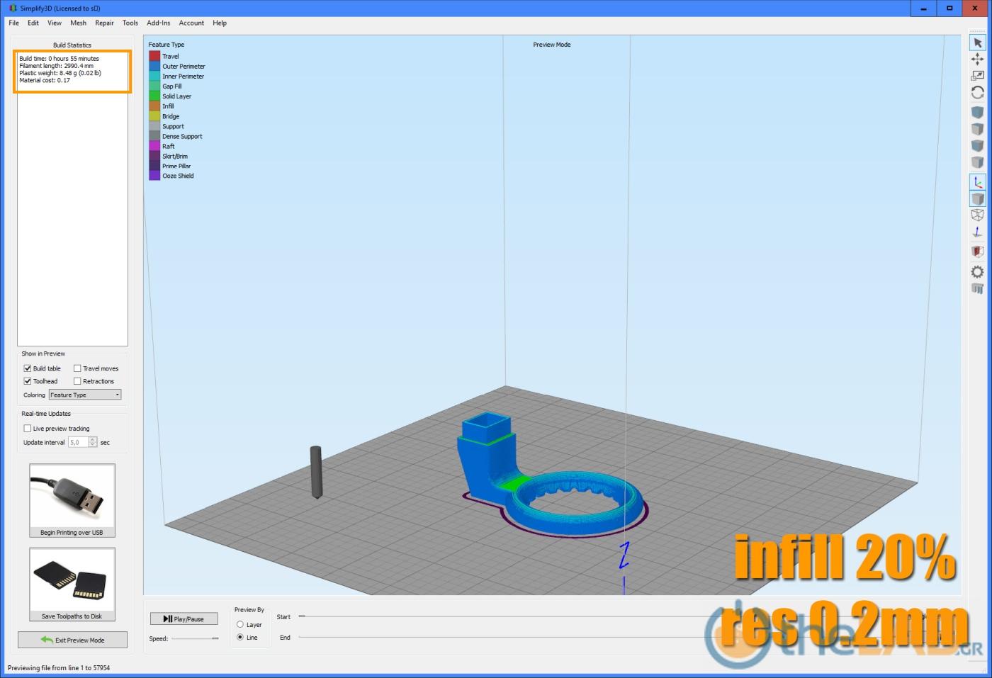

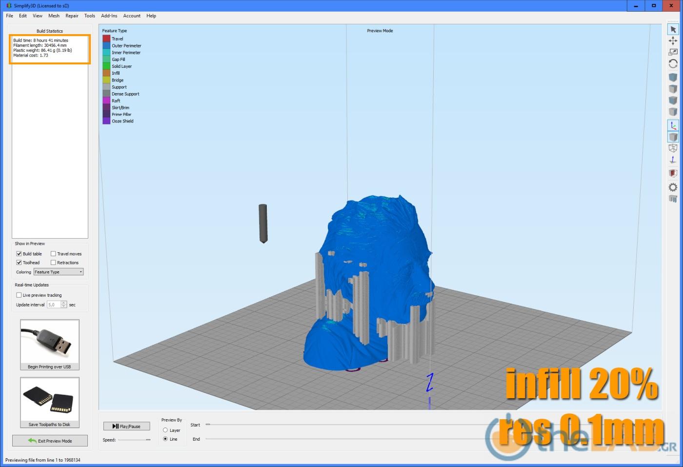

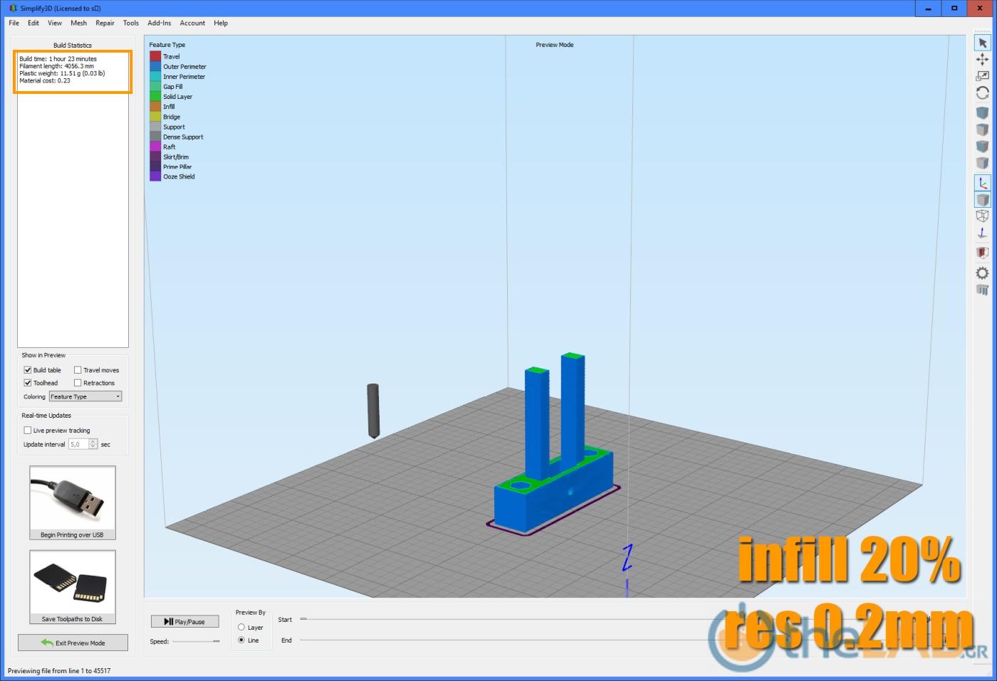

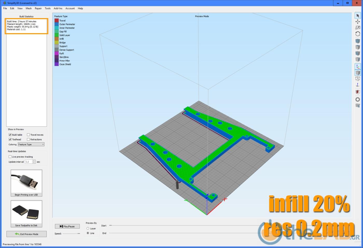

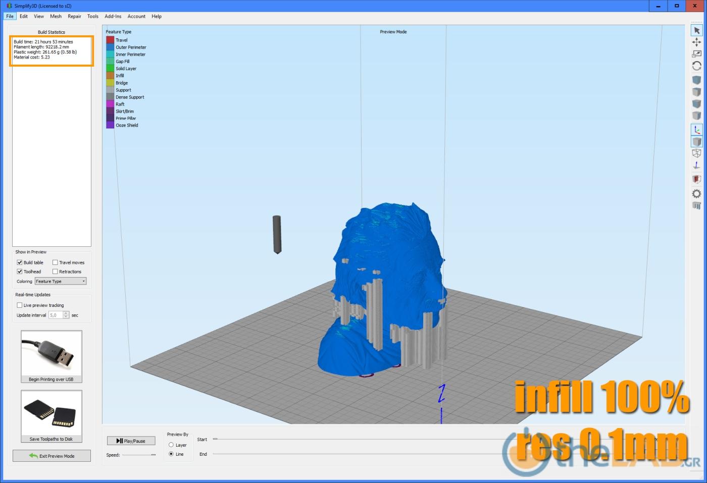

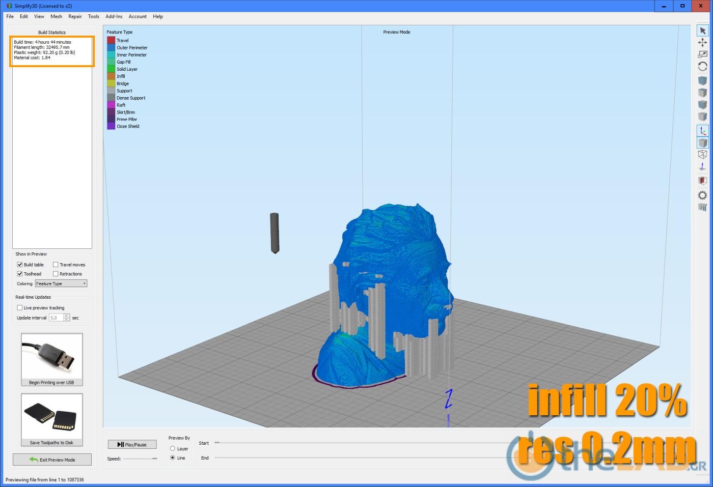

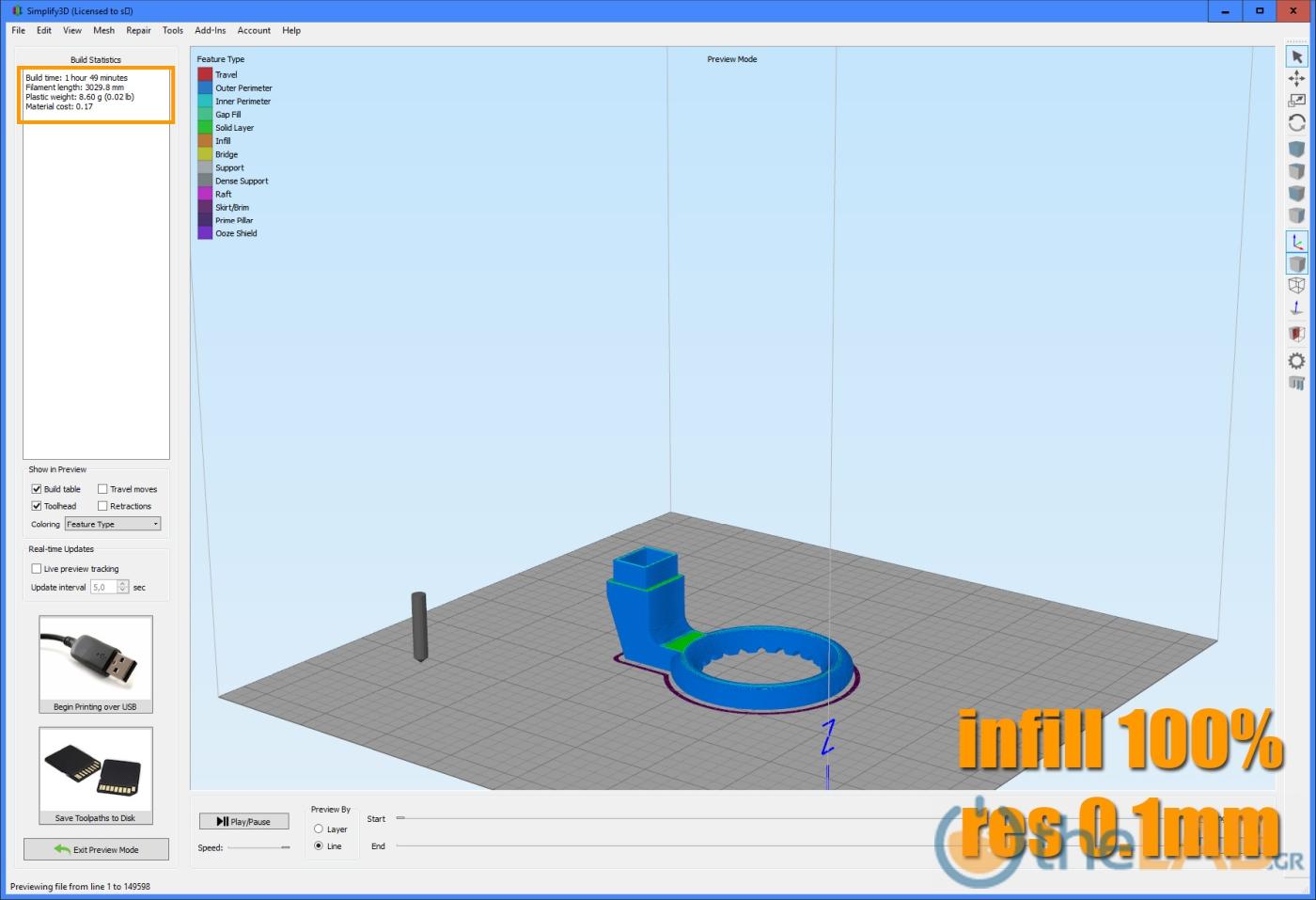

Πέρα από το μέγεθος όμως, παίζουν και άλλα πράγματα ρόλο όπως το infill ή αν θέλετε το γέμισμα. Αυτό είναι το ποσοστό στο οποίο θέλετε ο εκτυπωτής να γεμίσει το εσωτερικό του μοντέλου σας. Αν το μοντέλο έχει λεπτά τοιχώματα, τότε δε παίζει και μεγάλο ρόλο το νούμερο αυτό. Αν όμως έχει αρκετό χώρο εσωτερικά, όπως για παράδειγμα o Αλβέρτος Αϊνστάιν που είδαμε, τότε σαφέστατα και παίζει ρόλο, τόσο στο χρόνο, όσο και στη ποσότητα του υλικού που θα απαιτηθεί, για να υλοποιηθεί το μοντέλο.
Ένας άλλος σημαντικός παράγοντας είναι η ανάλυση εκτύπωσης. Στα χαρακτηριστικά αναφέραμε ότι ο εκτυπωτής έχει ανάλυση 100 microns. Όσο πλησιάζετε τα 100 microns, τόσο περισσότερη ώρα θα χρειαστεί ο εκτυπωτής να διεκπεραιώσει αυτό που του ζητάτε, αλλά ταυτόχρονα θα δώσει καλύτερο οπτικό αποτέλεσμα στο μοντέλο.
Παρακάτω ακολουθούν screenshots από το Simplify3D και διάφορα μοντέλα με τις ανάλογες ρυθμίσεις. Πάνω και αριστερά μπορείτε να δείτε τον χρόνο που χρειάζεται ανάλογα την ρύθμιση και τη ποσότητα του υλικού. Φυσικά αν ορίσετε στο πρόγραμμα πόσο στοιχίζει το κιλό του υλικού που έχετε στην κατοχή σας, σας δίνει απευθείας και το κόστος του υλικού που θα χρησιμοποιηθεί.

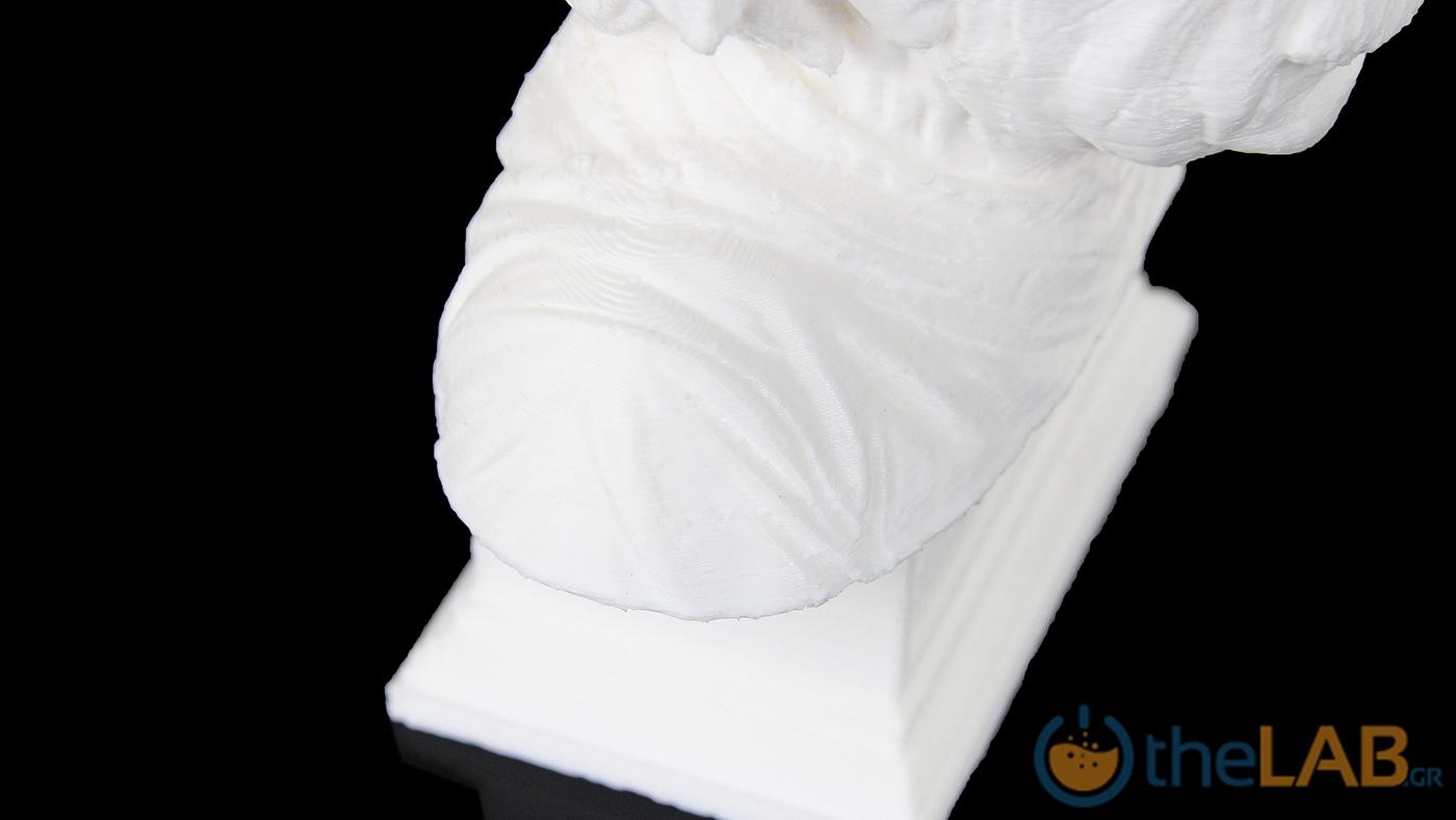

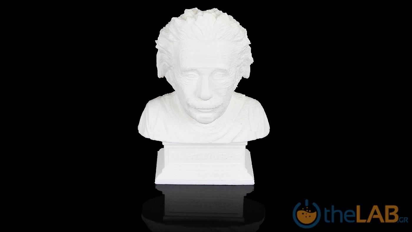

Ο Anet A8 με ξάφνιασε θετικά. Είναι ένας εκτυπωτής που όταν μου ζητήθηκε να τον παρουσιάσω ετοιμαζόμουν να του "ράψω το κουστούμι του" μιας και η πρώτη μου σκέψη ήταν "μα καλά 130ευρώ 3D printer;". Και όμως 130ευρώ πάνω κάτω κοστίζει αυτή τη στιγμή που γράφω αυτές εδώ τις γραμμές και έχει διαστάσεις εκτύπωσης που θα καλύψουν ένα μεγάλο φάσμα αντικειμένων. Σίγουρα μεγάλο ρόλο στην οικονομία παίζει το γεγονός ότι πρέπει να κάτσετε να τον συναρμολογήσετε και ακόμα πιο σίγουρο ρόλο σε αυτό, παίζουν και τα υλικά που τον απαρτίζουν. Παρόλα αυτά όμως, αφού συναρμολογηθεί, κάνει αρκετά καλές εντυπώσεις ή αν θέλετε εκτυπώσεις και παρόλο που έχω καιρό να ασχοληθώ με την αγορά 3D εκτυπωτών, σε αυτά τα χρήματα δεν νομίζω να υπάρχει κάτι αντίστοιχα οικονομικό και καλό. Στο κατάστημα πάντως υπάρχουν επιλογές για όλα τα βαλάντια και εκτυπωτές με σκελετό από Plexiglass, μέχρι αλουμίνιο, για να ρίξετε μία ματιά.
Έχει τα κουσούρια του; Φυσικά και τα έχει όπως τα έχουν και πιο ακριβοί από αυτόν, αλλά μπορεί να βελτιωθεί και να αποδώσει ακόμα καλύτερα. Μην ξεχνάτε αυτό που σας είχα πει στο προηγούμενο review 3D printer. Στα χέρια σας έχετε έναν δημιουργό και μπορείτε να τον χρησιμοποιήσετε για να τον κάνετε ακόμα καλύτερο. Σίγουρα το υλικό κατασκευής του σκελετού του, που είναι το plexiglass, δεν του χαρίζει και την καλύτερη δυνατή ακαμψία ή αδράνεια σε σχέση με το να ήταν όλος μεταλλικός, αλλά είπαμε σε αυτά τα χρήματα πρέπει και κάπου να γίνουν παραχωρήσεις. Ευτυχώς αυτές οι παραχωρήσεις διορθώνονται σχετικά απλά από ότι είδαμε.

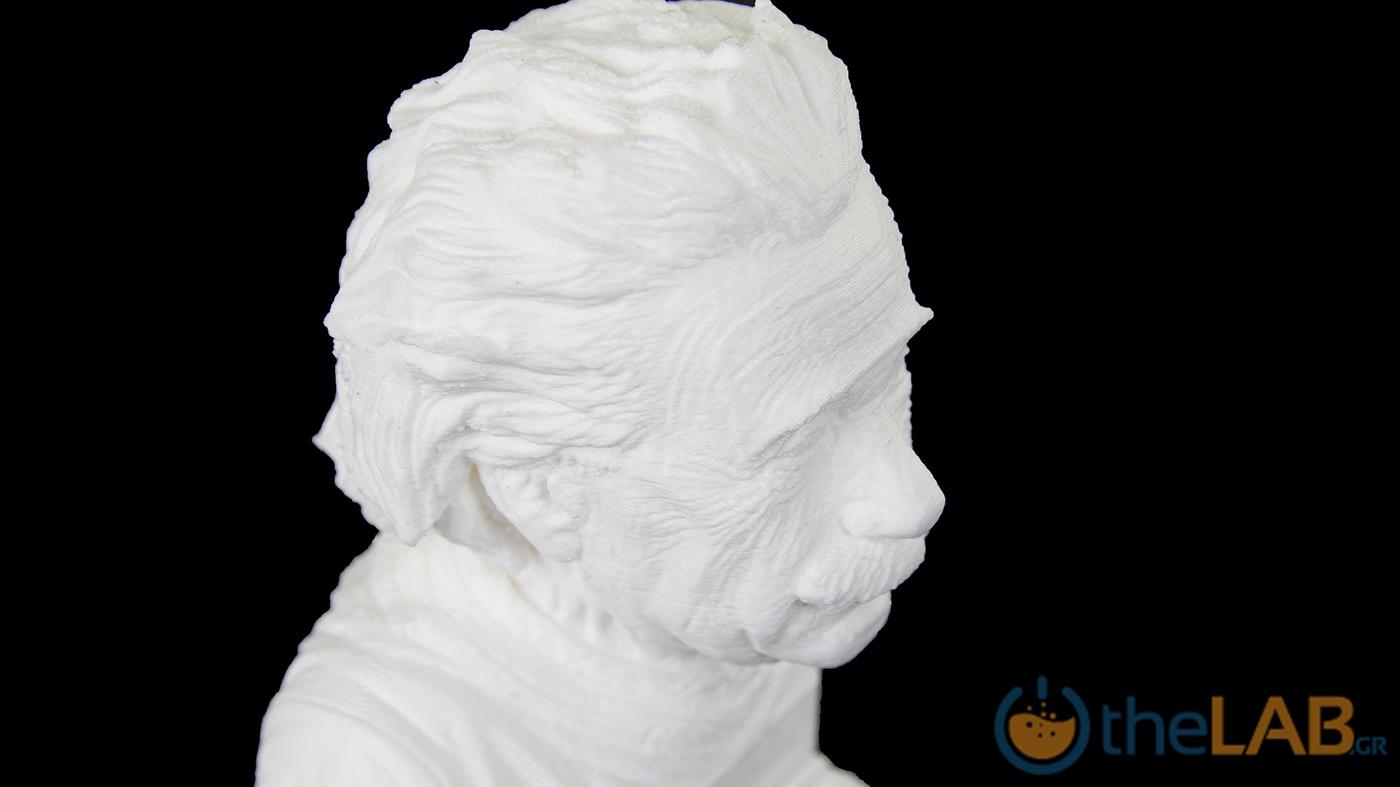

Κάποιος που είναι περισσότερο γνώστης πάνω στο 3D printing, σίγουρα μπορεί με λίγα χρήματα παραπάνω να φτιάξει έναν εκτυπωτή κομμάτι-κομμάτι και να έχει αλουμινένιο σκελετό, όμως αυτό δε μπορεί να το κάνει ο κάθε ένας. Εδώ έχουμε ένα οικονομικό kit, με οδηγίες μέσω βίντεο για πολύ αρχάριους και όλα όσα θα χρειαστούμε μέσα σε μία συσκευασία τακτοποιημένα, για να καταλήξουμε με έναν εκτυπωτή με ικανοποιητικότατες διαστάσεις εκτύπωσης και αξιοπρεπή εκτυπώσεις για αρχή, που έχουν την δυνατότητα σαφέστατα να βελτιωθούν αρκετά. Μην ξεχνάτε ότι πάνω από το μισό μοντέλο του Αλβέρτου Αϊνστάιν, αποδόθηκε τόσο καλά, που φαινόταν οι ρυτίδες πάνω του.

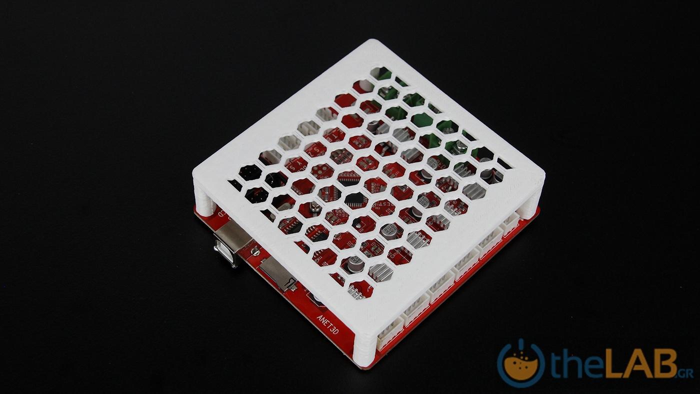

Από το κατάστημα Gearbest μπορείτε να βρείτε και κάποιες αναβαθμίσεις αν θέλετε να το πάτε παραπέρα. Για παράδειγμα ένα auto leveling sensor για να μην ασχολείστε με το Leveling της βάσης εκτύπωσης ή Stainless Steel Nozzle Teflon Pipes για την κεφαλή εκτύπωσης και αρκετά άλλα. Σε αυτά αν αφιερώσετε κάποιες μέρες να διαβάσετε και να εκτυπώσετε διάφορα κομμάτια που θα τον κάνουν καλύτερο, θα έχετε στα χέρια σας ένα πολύ αξιόλογο εκτυπωτή. Η κοινότητα χρηστών που είναι πίσω του είναι μεγάλη και μπορείτε να δείτε βελτιώσεις, προτάσεις ή ακόμα και βίντεο με πολύωρες, μεγάλες, όμορφες εκτυπώσεις από τον εκτυπωτή που είδαμε σήμερα μαζί.
