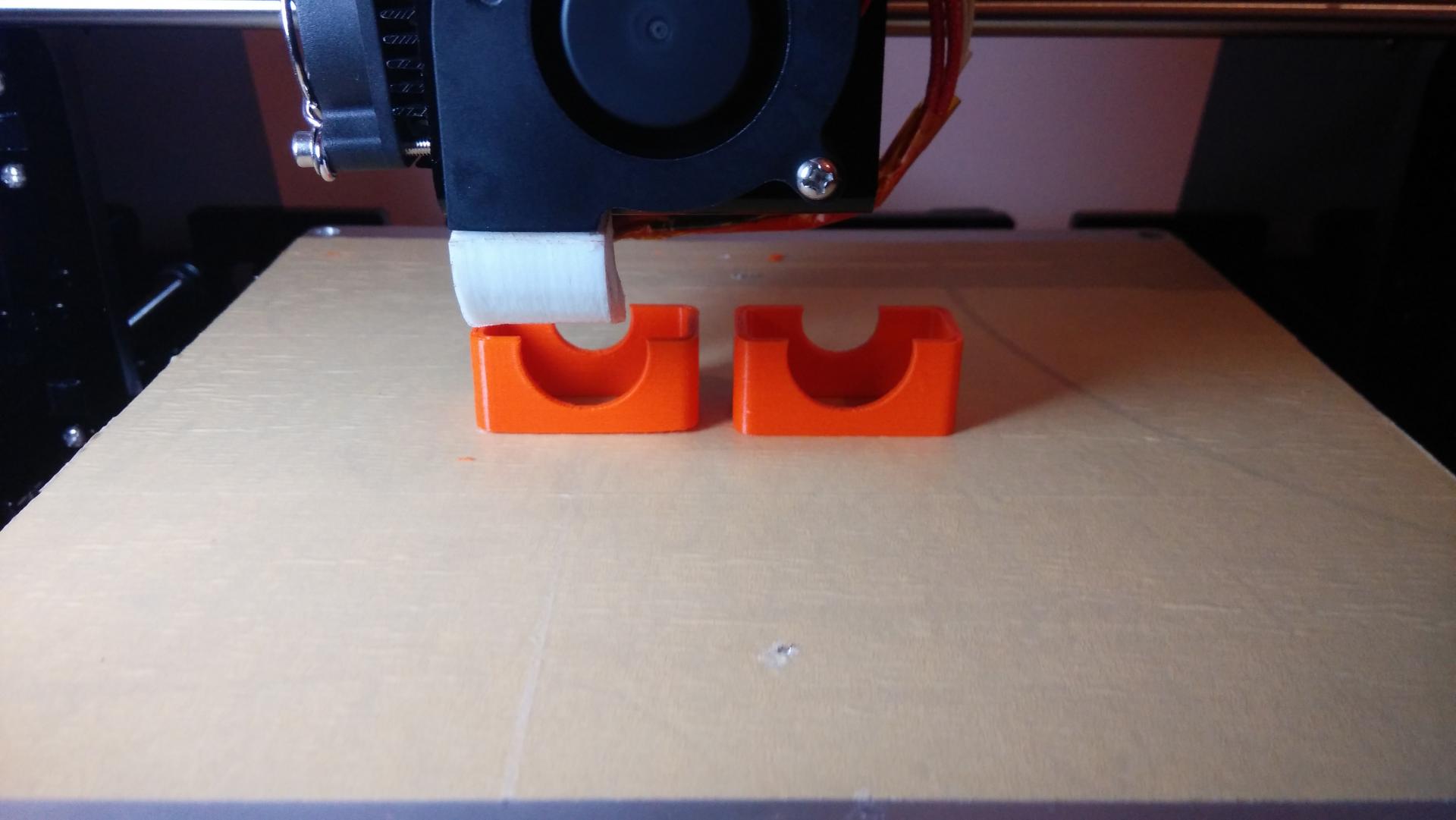

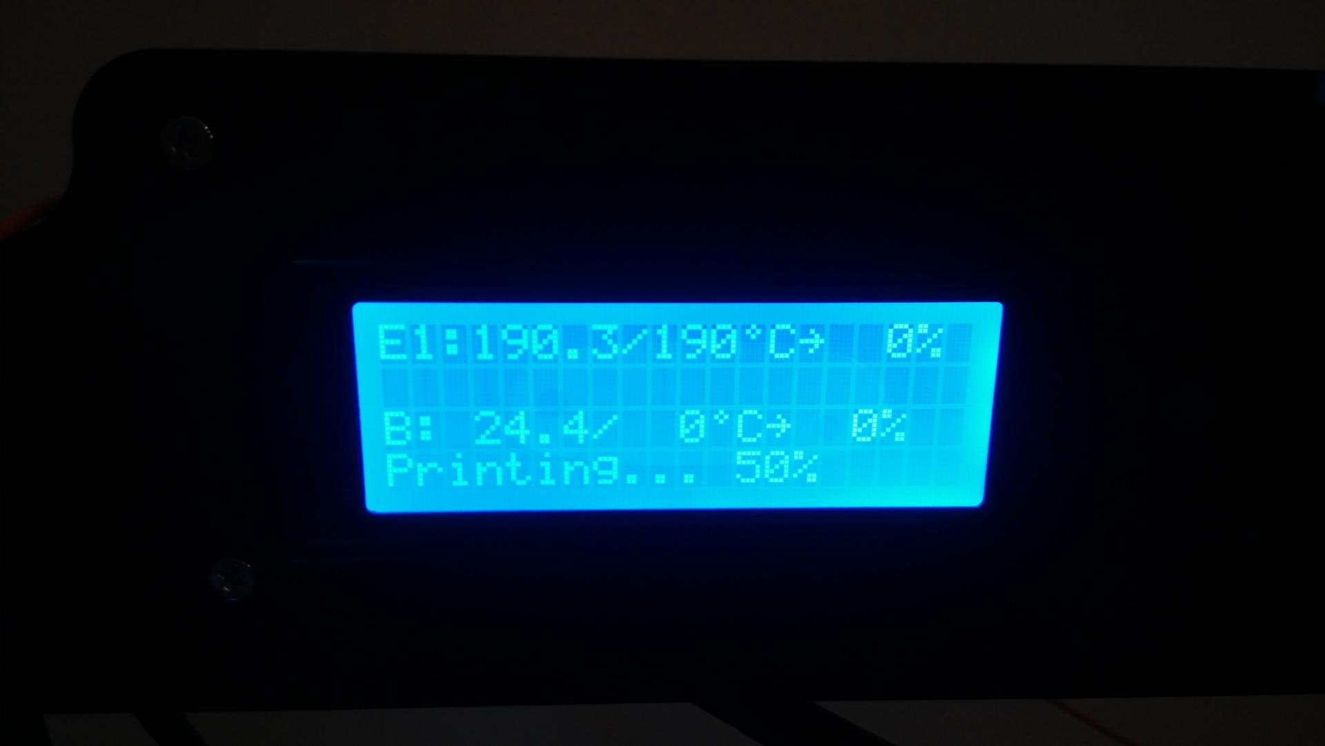

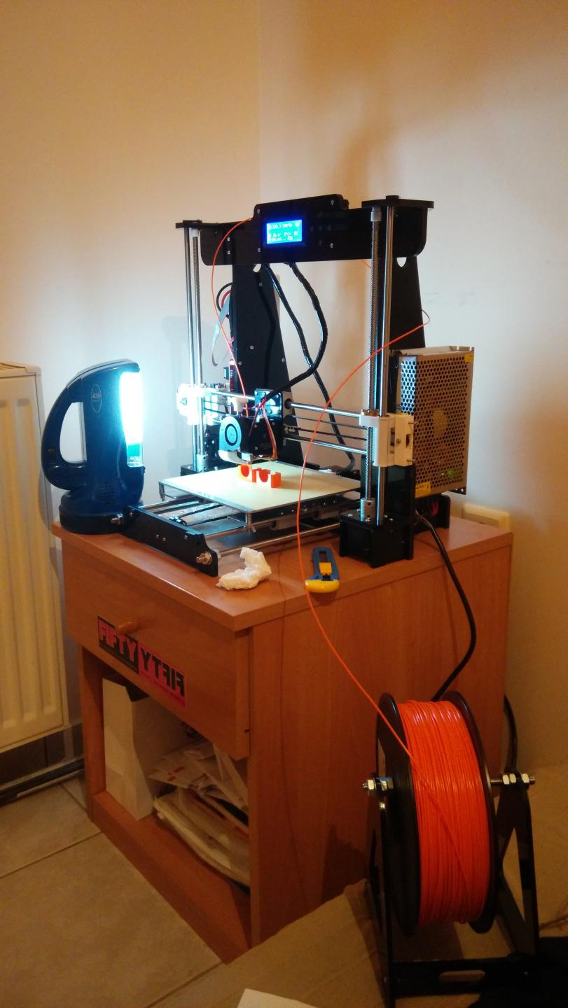

    Ήρθε το υλικό και ξεκίνησα την εκτύπωση, με παίδεψε στην αρχή, ακόμα δεν ξέρω τον λόγο, δεν καθόταν το υλικό και δεν έβγαζε σωστή ποσότητα η μύτη. Ίσως σπρώχνοντας το νήμα μέσα να μην έλιωσε καλά το παλιό και να μην έβγαζε καλά η μύτη ή να μην το έσπρωχνε το μοτέρ καλά. Έκανα leveling ξανά αλλά δεν μπορούσα 3-4 προσπάθειες ήταν αποτυχημένες. Τέλος κάτι πείραξα στις ρυθμίζεις μπας και ανεβάσω την θερμοκρασία στην κεφαλή στους 200 και λιώνει ποιο καλά το υλικό αλλά ενώ ζέστανε στους 200 ξεκίνησε να τυπώνει στους 190 άρα αν κατάλαβα καλά το ρυθμίσεις από το αρχείο. Το τραπέζι για κάποιο λόγο δεν ανεβάζει θερμοκρασία, μάλλον το απενεργοποίησα. Το νήμα στην αρχή του είχε 3-4 πολύ μικρές-γωνίες τσακίσεις, ίσως ευθύνεται και αυτό. Ψέκασα με λακ τελικά να κολλήσει το υλικό
    mimisb13
    @l3ft3ris Ποιας εταιρίας filamen χρησιμοποιείς;
    Έγινε επεξεργασία από mimisb13
    l3ft3ris
    @mimisb13Λες να έκανα μάπα αγορά.....:amen: Αυτό εδώ είναι https://www.cableworks.gr/3d-printers/filaments/pla/1kg-yasin-3d-dark-orange-pla-1.75mm/ Επίσης για κάποιο λόγο όταν σταμάτησε την εκτύπωση πήγε στην άκρη η κεφαλή μόνο στο ίδιο ύψος και μετά όταν πατούσα home all αντί να πάει στο αρχικό κατώτερο ύψος ανέβαινε 5mm. Νομίζω παραπείραξα τις ρυθμίσεις:jumpy:
    Έγινε επεξεργασία από l3ft3ris
