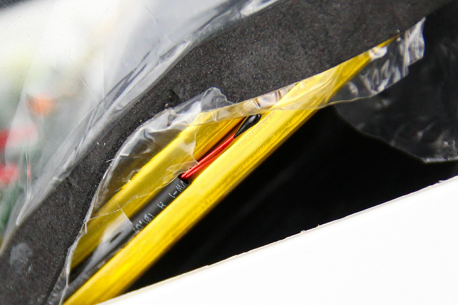

Για πάμε όμως να το "σφάξουμε" κιόλας να δούμε τι κρύβεται μέσα του, καλώντας και τη βοήθεια του κοινού (ε ε ε του Seafalco ήθελα να πω) για τα περαιτέρω.
...Και το είναι

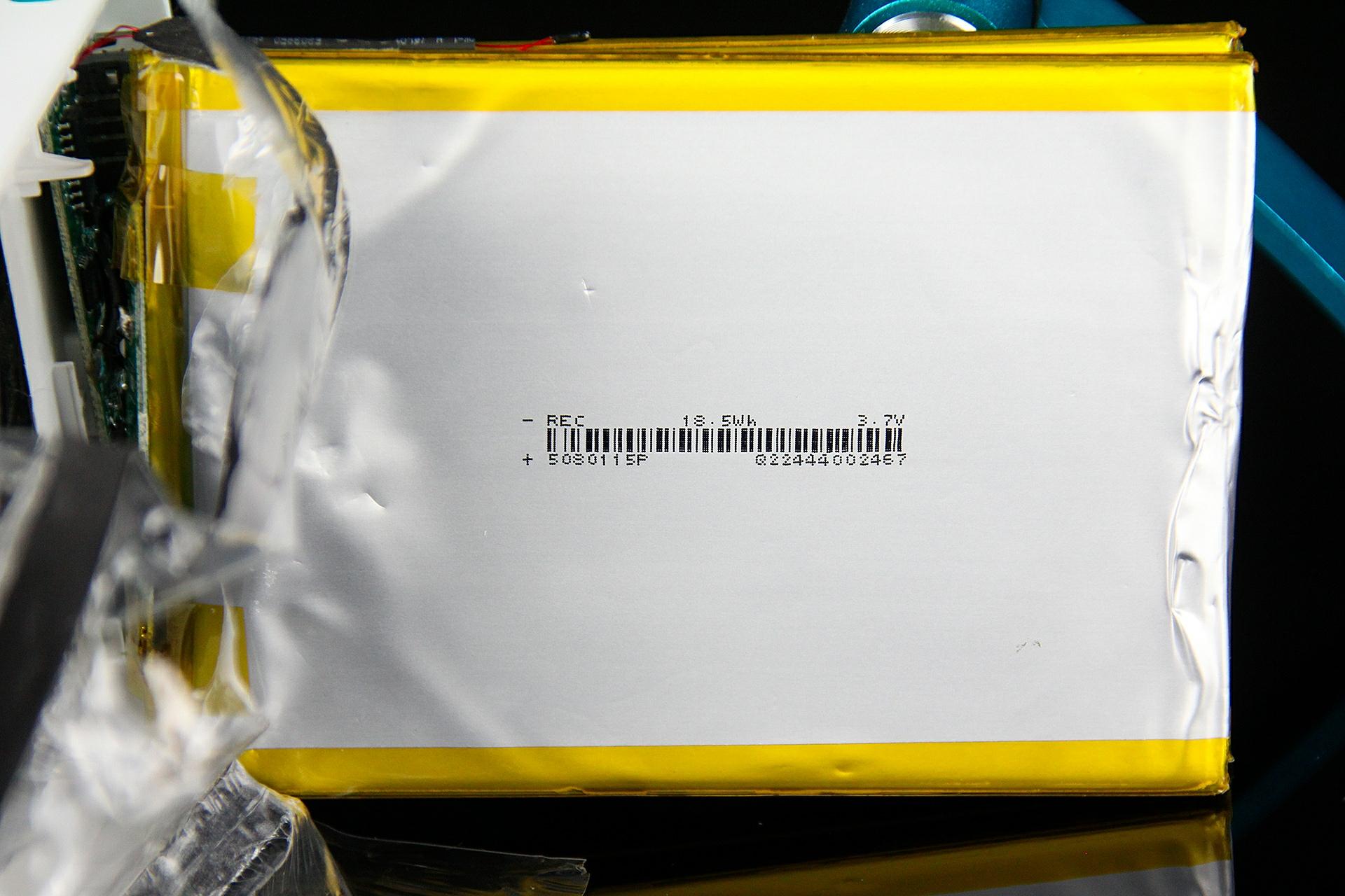

Από ότι μπορέσαμε να αποκομίσουμε μετά από αρκετό ψάξιμο στο διαδίκτυο και μετά από αρκετές αναγκαστικές υποθέσεις, καθώς οι κωδικοί των εξαρτημάτων λίγες φορές οδήγησαν σε κάτι σαφές, ας προσπαθήσουμε να τα συγκεντρώσουμε σε μια -κατ' αρχήν και με κάθε λογική επιφύλαξη- συνολική εικόνα.

1. Κύκλωμα επιτήρησης της μπαταρίας.
Είναι το πιο σημαντικό για την μακροζωία και την ασφάλεια της μπαταρίας της τράπεζάς μας!
Ο ολοκληρωμένος επιτηρητής φόρτισης / εκφόρτισης της μπαταρίας U1 (312F), πλαισιωμένος με δύο ενισχυμένα power MOSFET (FS8820) (που έχουν χαμηλή ON-state αντίσταση ), ελέγχει τις παραμέτρους φόρτισης και εκφόρτισης της μπαταρίας, έτσι ώστε αυτή να έχει τις βέλτιστες επιδόσεις, μακροζωία αλλά και ασφάλεια!
