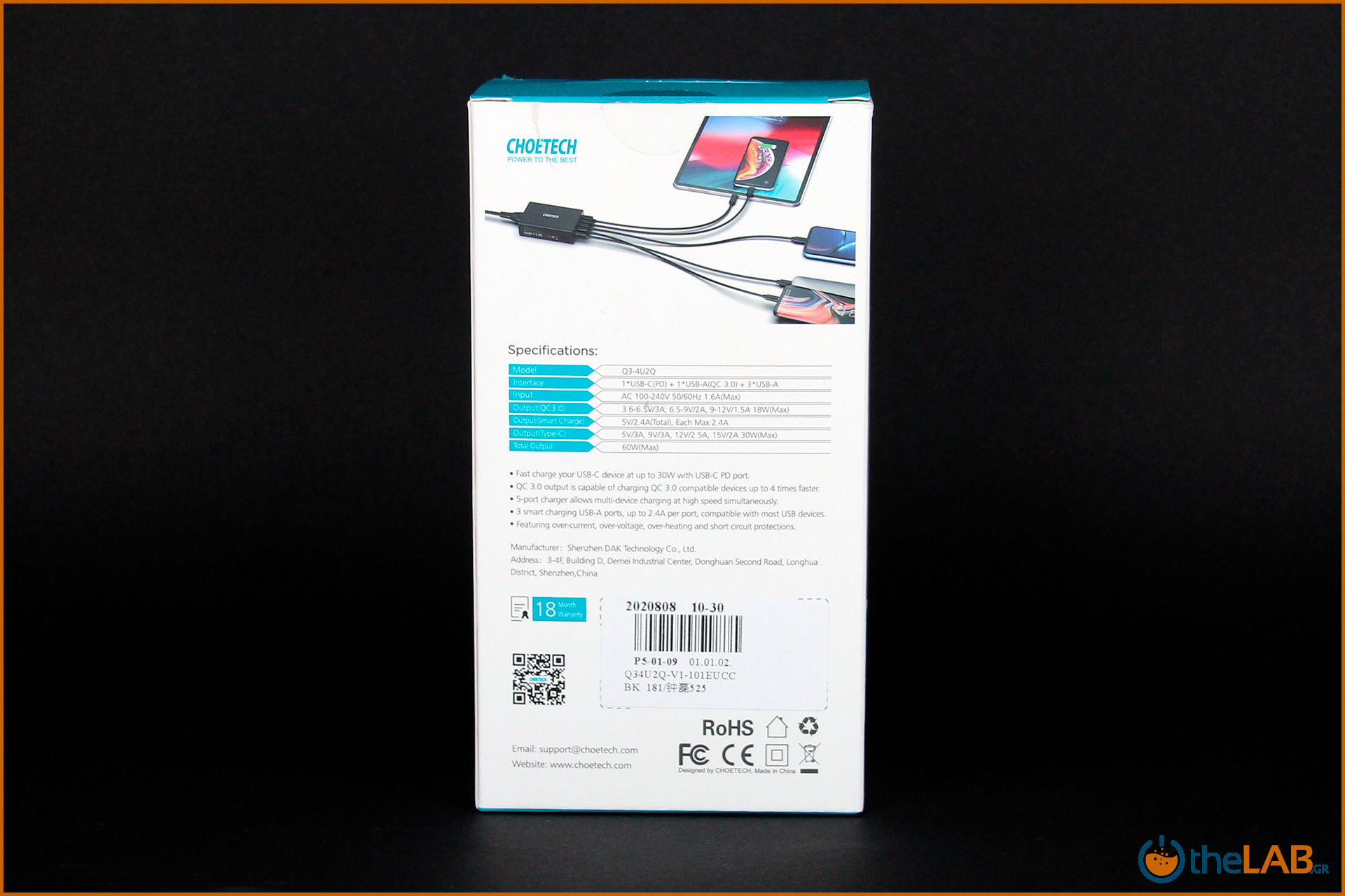

    Στην πίσω όψη βλέπουμε κάποια από τα χαρακτηριστικά της συσκευής ανά θύρα USB, την εγγύηση η οποία είναι 18 μήνες καθώς και emai επικοινωνίας με την κατασκευάστρια. Σε μία από τις πιο μικρές πλευρές...

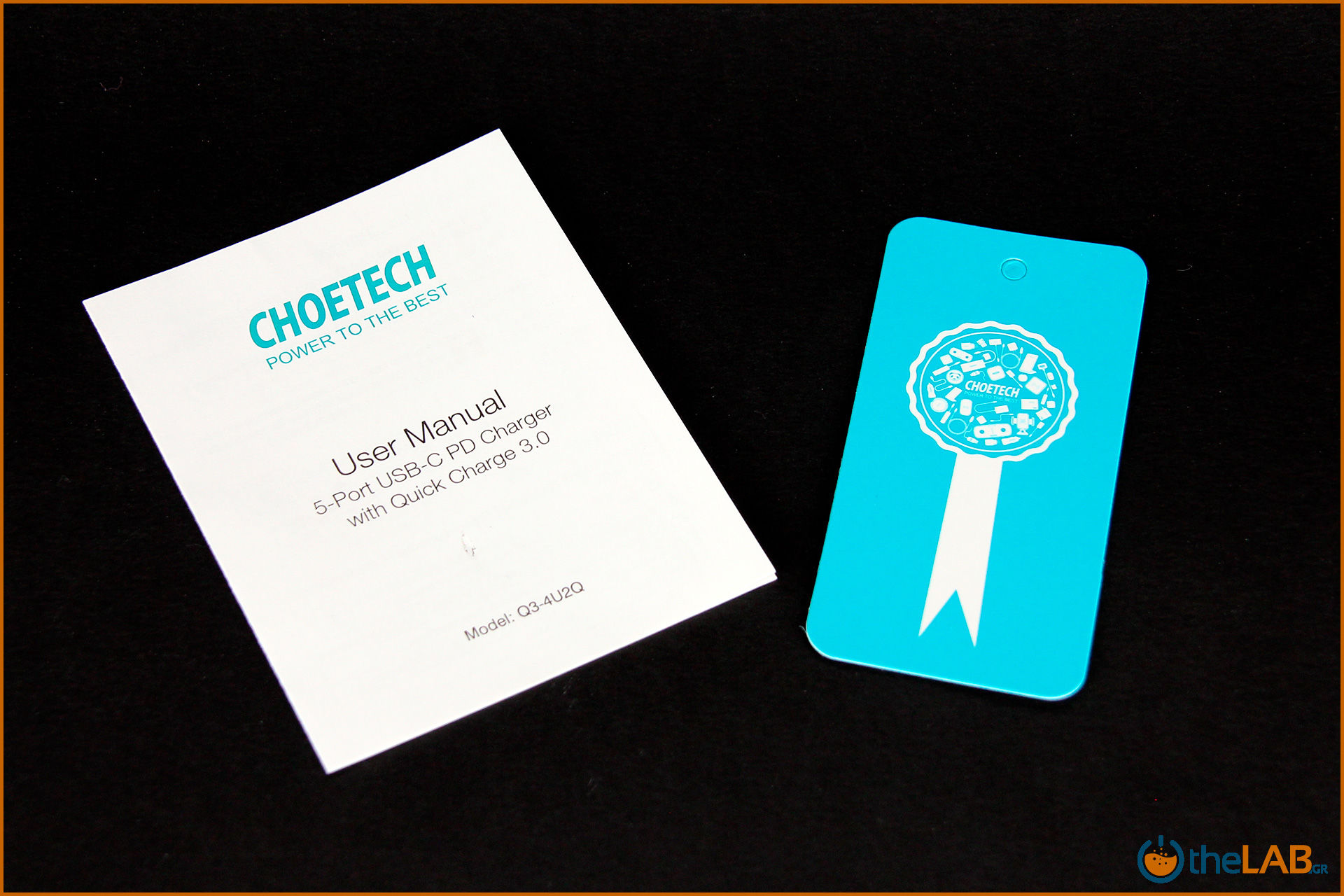

    Πάμε στα εντός και πρώτο-πρώτο βλέπουμε ένα τρισέλιδο εγχειρίδιο χρήσης γραμμένο σε δύο γλώσσες (Αγγλικά και Κινέζικα).

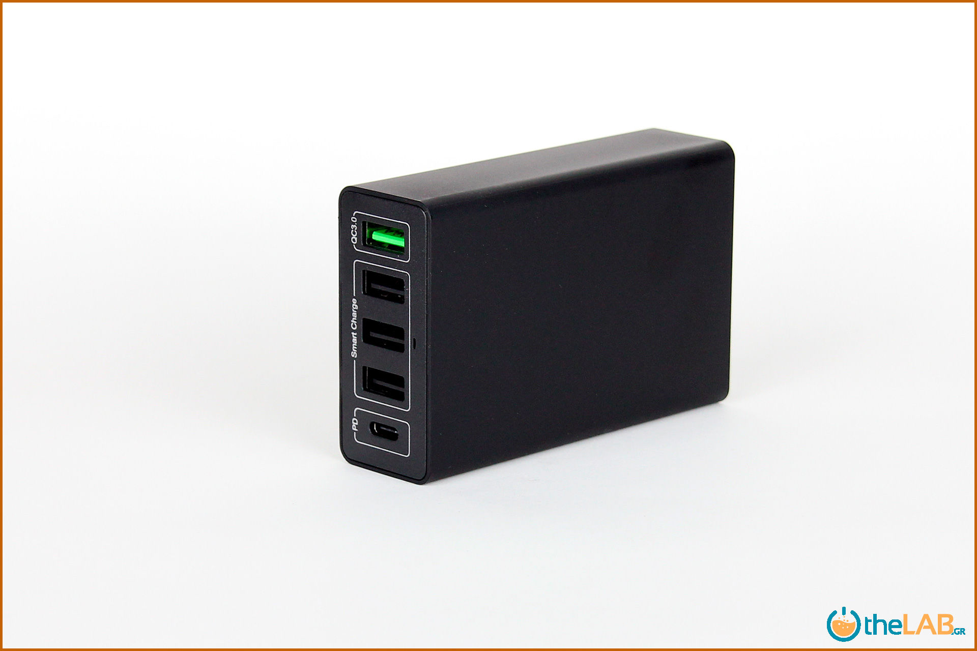

    Από πιο κοντά μπορούμε να δούμε τις πέντε θύρες φόρτισης που θα αναλάβουν να γεμίσουν τις μπαταρίες των συσκευών μας. Οι θύρες αυτές χωρίζονται σε τρεις ομάδες.
    Η πρώτη και ξεκινώντας από πάνω και προς τα κάτω την περιγραφή μας, είναι η θύρα QC3.0 που στα χαρακτηριστικά βλέπουμε ότι υποστηρίζει 3.6V-5.5V 2.4A(max) , 5.6V-9V 2A(max) , 9.1V-12V 1.5A(max).
    Η δεύτερη ομάδα είναι τρεις θύρες με ονομασία Smart charge που έχουν την εξής ιδιαιτερότητα. Είτε θα συνδέσουμε μία συσκευή πάνω τους και το μέγιστο που μπορούμε να πάρουμε είναι 5V και 2.4A, είτε θα συνδέσουμε 2 ή 3 συσκευές πάνω τους και το άθροισμα θα είναι 2.Α max.
    Τέλος, βλέπουμε την θύρα USB type-C (για αυτήν προορίζεται το καλώδιο USB type-C που είδαμε στα παρελκόμενα) η οποία έχει χαρακτηριστικά 5V 2A, 9V 3A, 12V 2.5A και 15V / 2A.
    Καταλαβαίνουμε λοιπόν ότι στα χέρια μας δεν έχουμε έναν απλό φορτιστή αλλά έναν "Ελβετικό σουγιά", που θα μας λύσει τα χέρια ακόμα και για τις πιο σύγχρονες συσκευές μας.

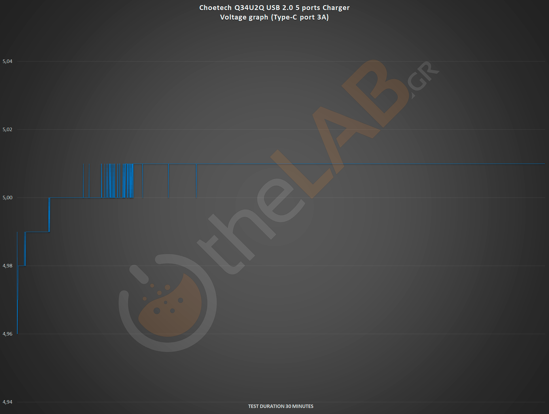

    • Μέτρηση PD (type-C) θύρας με τεχνητό φορτίο 3Α
    Τελευταία θύρα όπου ακολουθήθηκε η ίδια λογική είναι η θύρα type-C. Για να μην σας κουράζουμε και εδώ παρατηρήθηκε η ίδια σταθερή συμπεριφορά του φορτιστή χωρίς κάτι να μας προβληματίσει κατά την εξαγωγή των μετρήσεων.
