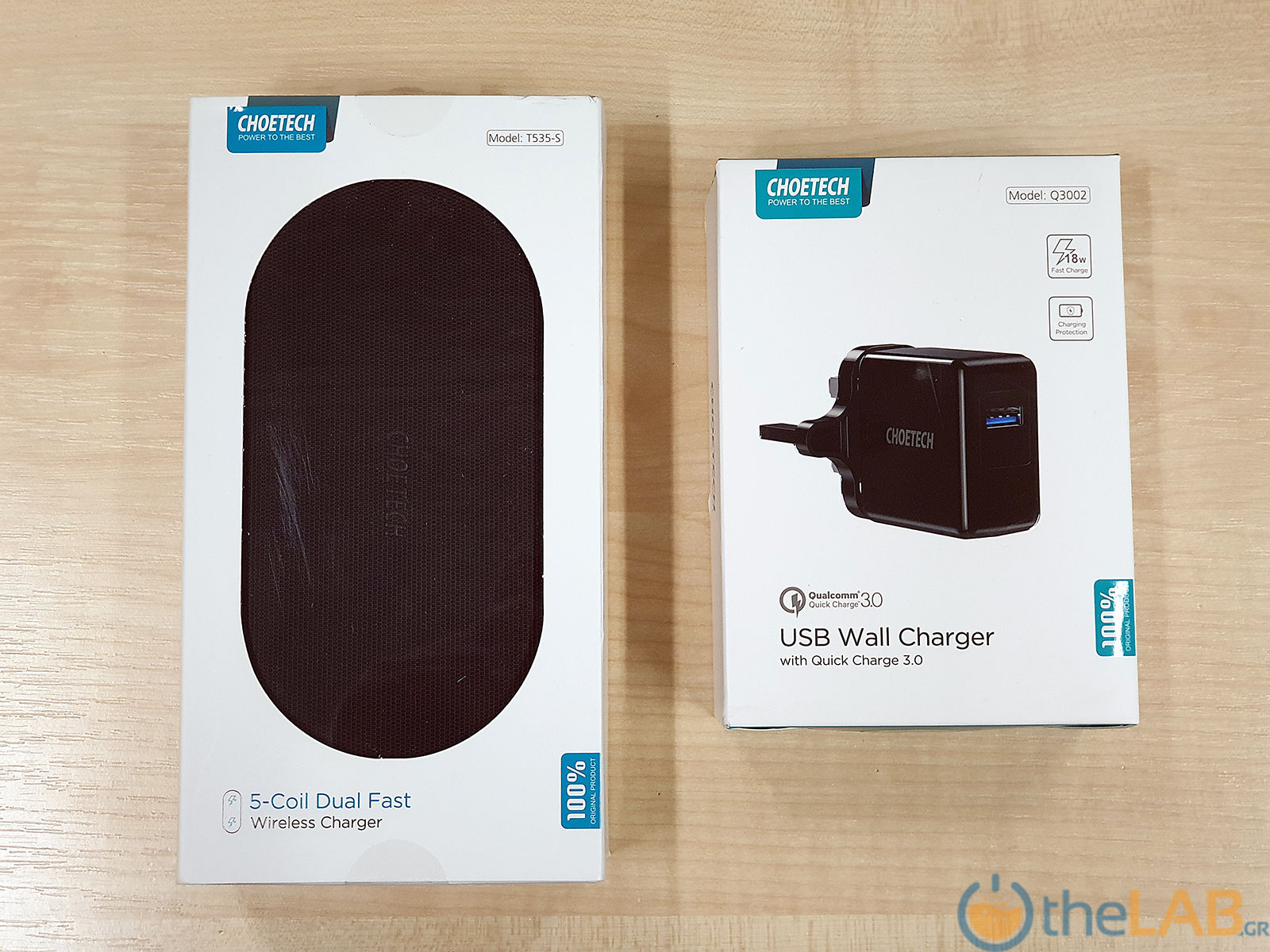

    To ChoetechT535-S PowerDual 5 Coils Fast Wireless Charger Pad έρχεται σε ένα λευκό κουτί του οποίου η εμπρός όψη έχει στο κέντρο της μια οβάλ διαφάνεια, που επιτρέπει να βλέπουμε το προϊόν και η οπίσθια ενημερώνει το χρήστη για τα βασικά χαρακτηριστικά του προϊόντος.
    Καθώς το ChoetechT535-S PowerDual 5 Coils Fast Wireless Charger Pad δεν περιέχει το τροφοδοτικό / φορτιστή που απαιτεί για να λειτουργήσει, η Choetech είχε την καλοσύνη να μας στείλει έναν κατάλληλο φορτιστή μαζί με το δείγμα μας.

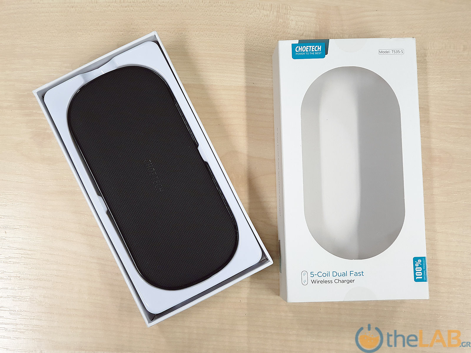

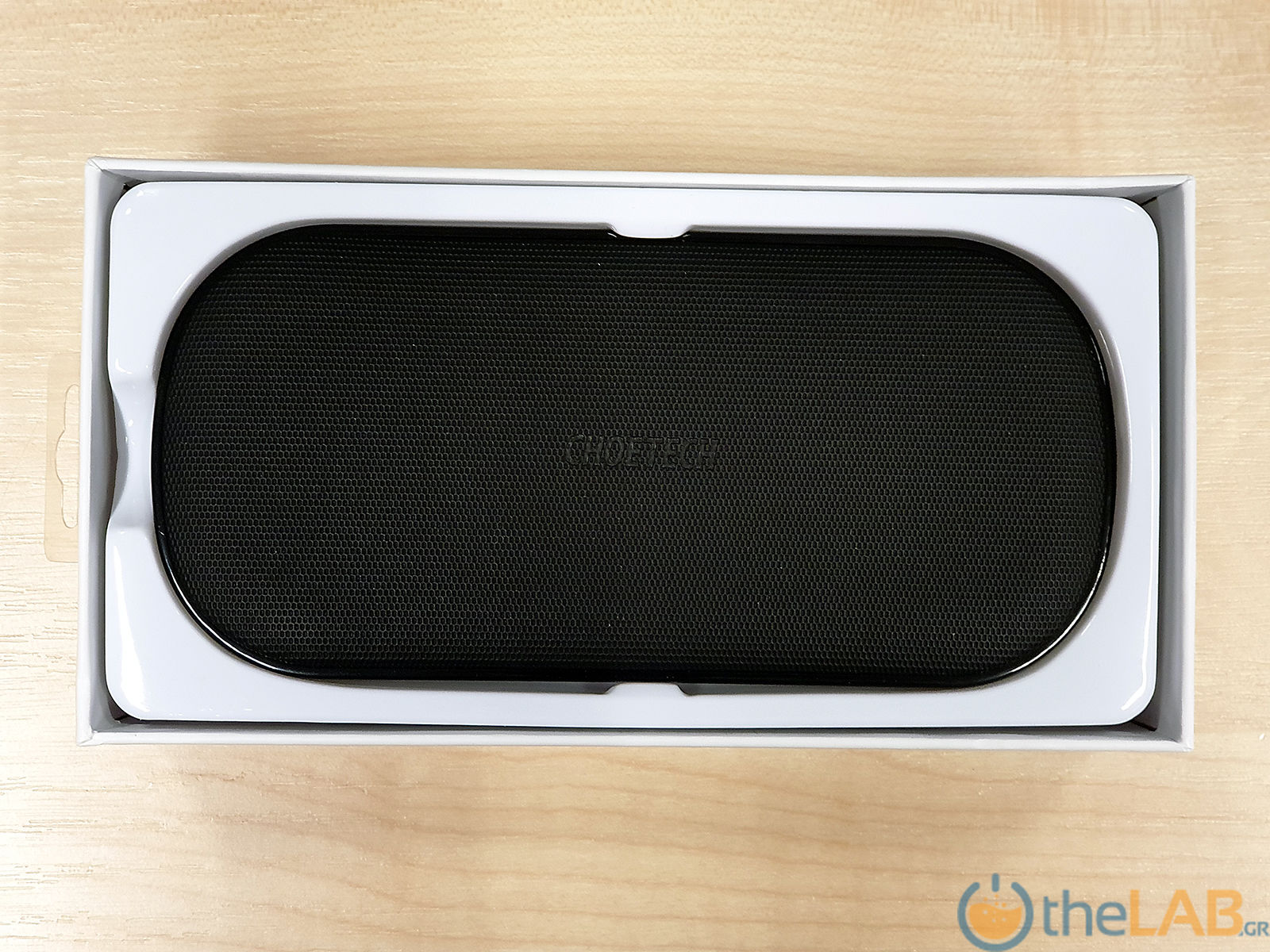

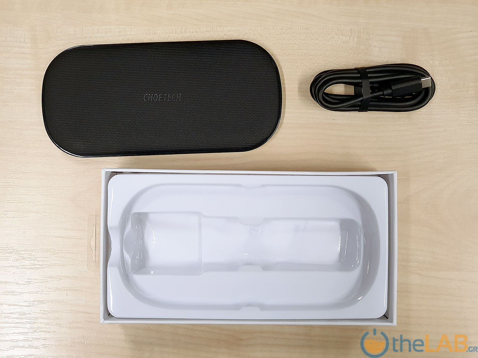

    Ανοίγοντας το κουτί, βρίσκουμε το ChoetechT535-S PowerDual 5 Coils Fast Wireless Charger Pad και κάτω από αυτό ένα καλώδιο USB-C. Ακόμη πιο κάτω υπάρχει το manual.

    Το καλώδιο είναι καλής ποιότητας, αρκετά χοντρό και δε μας προβλημάτισε καθόλου ούτε φάνηκε να έχει ουσιώδεις απώλειες.

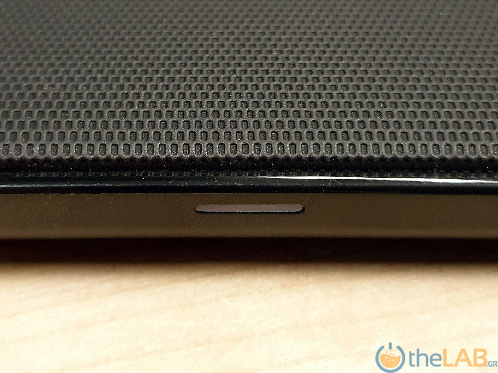

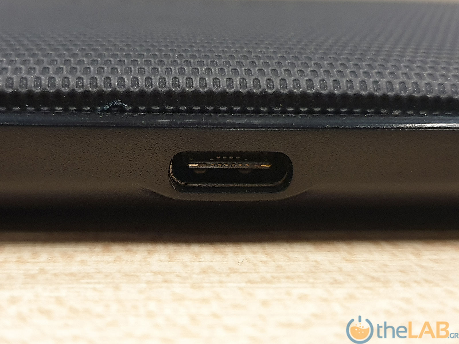

    Στο κέντρο του πίσω μέρους της συσκευής υπάρχει η υποδοχή USB-C για την τροφοδοσία της.
    Στην αντίστοιχη θέση στο εμπρός μέρος υπάρχει ένα ενδεικτικό LED που ανάβει πράσινο όταν φορτίζεται κάποια συσκευή.

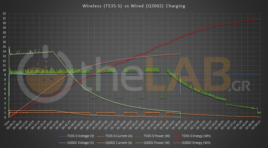

    Για να το μελετήσουμε αυτό, πραγματοποιήσαμε αρκετές πλήρεις φορτίσεις ενός Samsung Galaxy Note 9, ενός τηλεφώνου δηλαδή που βρίσκεται στη λίστα των συμβατών συσκευών του προϊόντος και μάλιστα μπορεί να υποστηρίξει την ισχυρότερη προσφερόμενη φόρτιση στα 10W.
    Η κάθε φόρτιση έγινε με το κινητό απενεργοποιημένο και αφού αυτό είχε απενεργοποιηθεί μόνο του λόγω μπαταρίας.

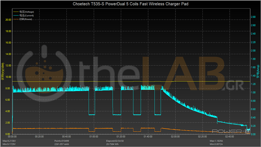

    Στο παρακάτω διάγραμμα βλέπουμε την τάση, το ρεύμα και την συνολική ενέργεια στην είσοδο του ChoetechT535-S PowerDual 5 Coils Fast Wireless Charger Pad σε σχέση με το χρόνο. Η τάση ήταν περίπου στα 9,2V (κίτρινη γραμμή), κατά τα πρότυπα του QC 3.0 και η ένταση του ρεύματος έπαιζε κοντά στο 1,1A (γαλάζια γραμμή) για περίπου 1 ώρα και 50 λεπτά ενώ μετά ελαττωνόταν σταδιακά καθώς η μπαταρία του κινητού γέμιζε και μπορούσε να δεχτεί όλο και λιγότερο ρεύμα. Στις 2 ώρες και 50 λεπτά το LED φόρτισης του κινητού έγινε πράσινο, κάτι που σηματοδοτείται από μια αντίστοιχη απότομη πτώση του ρεύματος στη γραφική παράσταση, αλλά η φόρτιση συνέχισε για περίπου μισή ώρα ακόμα, δίνοντας ακόμη λίγη ενέργεια στην μπαταρία. Στις 2 ώρες και 55 λεπτά η φόρτιση ολοκληρώθηκε, έχοντας καταναλώσει 20,7584Wh. Η συνολική ενέργεια που έχει καταναλωθεί κάθε στιγμή δίνεται στο πρώτο διάγραμμα από την κόκκινη γραμμή.
    Τόσο στην ένταση του ρεύματος (μπλε γραμμή στο πρώτο διάγραμμα) όσο και στην ισχύ (πορτοκαλί γραμμή στο δεύτερο διάγραμμα) βλέπουμε ότι 4 φορές κατά τη διάρκεια της φόρτισης το ρεύμα και συνεπώς η ισχύς έπεσαν στο μισό, δηλαδή η ισχύς έπεσε από τα 10W στα 5W. Αυτό συνέβη διότι η ασύρματη φόρτιση δεν είναι μια αποδοτική διαδικασία. Σημαντικό μέρος της ισχύος χάνεται και μετατρέπεται σε θερμότητα. Στο περιβάλλον όπου έγινε η φόρτιση, η θερμοκρασία ήταν στους 24 βαθμούς και οι 4 αυτές μειώσεις στην ισχύ φόρτισης υποδηλώνουν ότι ο θερμικός έλεγχος του Samsung Galaxy Note 9 ενεργοποιήθηκε για να προστατέψει τη μπαταρία και έριξε την ισχύ στο μισό μέχρι να πέσει η θερμοκρασία της μπαταρίας σε αποδεκτά επίπεδα.

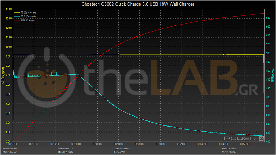

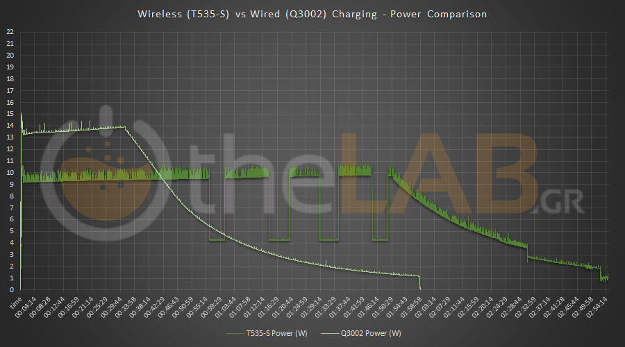

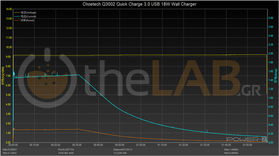

    Ως μέτρο σύγκρισης, ακολουθούν τα αντίστοιχα διαγράμματα μίας φόρτισης που έγινε απ' ευθείας με τον φορτιστή που χρησιμοποιήθηκε για την τροφοδοσία του ChoetechT535-S PowerDual 5 Coils Fast Wireless Charger Pad, τον Choetech Q3002 USB Wall Charger, και με το ίδιο καλώδιο.
    Βλέπουμε ότι η μέγιστη ισχύς φόρτισης έφτασε τα 14W, ο συνολικός χρόνος φόρτισης ήταν λιγότερο από 2 ώρες, με τη πράσινο LED στο Note 9 να ανάβει περίπου στη 1μιση ώρα, η συνολική ισχύς που καταναλώθηκε ήταν μόλις 13,5245Wh και δεν υπήρξε καθόλου thermal throttling.

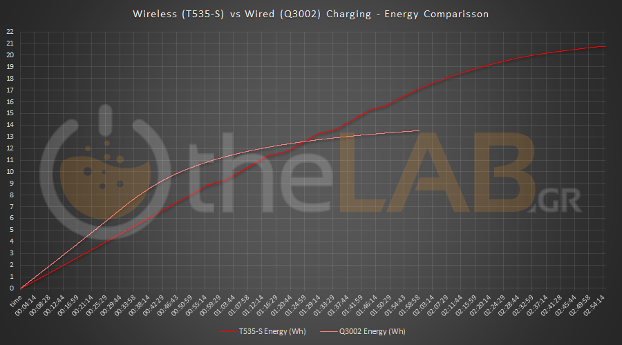

    Στο παρακάτω διάγραμμα βλέπουμε όλα τα στοιχεία των 2 παραπάνω φορτίσεων.
    Αν απομονώσουμε την καταναλωθείσα ενέργεια, είναι φανερό πόσο αποδοτικότερη και ταχύτερη είναι η ενσύρματη από την ασύρματη φόρτιση.
    Η σύγκριση της ισχύος φόρτισης είναι και πάλι ενδεικτική.
