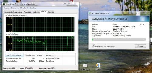

[MENTION=376]YDinopoulos[/MENTION] δες ομορφιά... Εγγραφή 2 μεγάλων αρχείων και ένα Sequential για το νούμερο.
Τερματίζει το Gigabit για πλάκα!!!

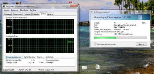

Κατι δε μου αρεσει εδώ
Εμενα φτανει τα 100ΜΒ/sec και ακομα δεν εχει τερματισει το Gigabit
Δες τα δικα μου

  slalom έγραψε:
Δες τα δικα μου
Για κάνε ένα 2πλό run Seq του 1GB
Εγω να το κανω αυτό?
Ειμαι ΟΚ όπως ειδες στις εικονες, δεν εχω πρόβλημα
Το 85ΜΒ/sec με χρηση δικτυου 99% δε μου αρεσε, εκτος αν μετεφερες και κατι άλλο που δε φαινοταν.

To να προσπαθείς να βγάλεις συμπέρασμα από το νούμερο που βγάζει το παράθυρο της αντιγραφής δεν είναι καθόλου ακριβές. Αντίθετα, το γράφημα της χρήσης του δικτύου είναι αρκετά πιο αξιόπιστο...
Δηλαδη τωρα τι θες να μας πεις, ότι εχει σφαλμα?
Αναλογικο είναι?
Μιλαμε για 20ΜΒ διαφορα, ~20% αποκλιση

Όπως βλέπεις δεν είναι 85 αλλά 101-107. Η ένδειξη των windows είναι λίγο ό,τι να ναι.
Γι αυτό σου είπα να κάνεις το παραπάνω αν θες.
Από την άλλη οι κάρτες μας λογικά δεν είναι ίδιες. Μπορει η δική σου να πιάνει μεγαλύτερη πραγματική (αν και χλωμό διότι κι εσύ 100% έπρεπε να πιάνεις εκτός και αν σε φρενάρει ο δίσκος που δεν το ξέρω)
Btw ούτε σε εμένα φαίνεται να έχει πρόβλημα
