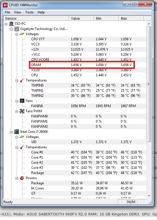

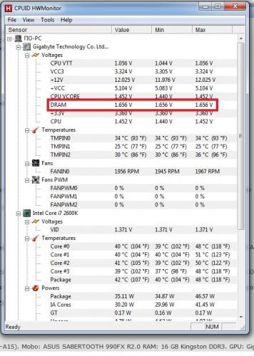

felix Ιούνιος 28, 2014 #36 Κοινοποίηση Ιούνιος 28, 2014 (edited) Εντύπωση μου κάνει, που δεν γράφει το HWinFo άλλα voltages...Το VIN4 μάλλον είναι Ram Voltage, αν το σιγουρέψεις μπορείς και να το κάνεις rename.Για τη συχνότητά σου και το 4x4 στις μνήμες, για σταθερότητα 100% θα έδινα από 1.38-1.4 στο CPU Voltage και θα έδινα ~1.2-1.22 στο CPU-NB, σε αυτή την καρτέλα.Για σιγουρια και αν αποτύγχανα σε LιnX full Ram θα έδινα λίγο (0.02) και στα NB Voltage και ΝΒ-HT Voltage.Κατα τα άλλα, δεν είναι και ο κατάλληλος καιρός για ψαξίματα, αλλά αφού έχεις Α/C τότε παίζεις με κάποια ασφάλεια...Ξεκινάς από τα μικρά νούμερα τάσεων και αν δεν ικανοποιήσεις τη σταθερότητα, τότε ανεβάζεις. Επίσης καλό θα είναι να κρατάς σημειώσεις με τις αλλαγές που κάνεις και τι αποτελεσμα έχεις. Screenshots με ρυθμίσεις/θεμροκρασίες/stress-test/timings είναι πάντα χρήσιμα για να ξέρεις κατόπιν τι δούλεψε/δεν-δούλεψε και να πορευτείς αναλόγως...Καλό θα ήταν να ξεζουμίσεις και το θέμα αυτό...έχει αρκετές πληροφορίες ρυθμίσεων και οι μητρικές είναι παρεμφερείς, οπότε θα έχεις μια εικόνα για το τί εύρος έχει κάθε παράμετρος σε αντίστοιχα Overclock...Επίσης πολύ χρήσιμα είναι τα συγκεντρωωτικά θέματα όπως αυτό (στο sheet 1 έχει τα περισσότερα ), και ο οδηγός ώστε να δείς τό φρούτο είναι ο 8320/8350Διάβασε όσα περισσότερα μπορείς να πάρεις μια εικόνα για το πού φτάνει ο 8350 min/max και με τί ρεύματα και ρυθμίσεις...είναι χρήσιμα θέματα και διαβάζοντάς τα εξαντληιτκά θα βρείς απίθανες ποσότητες πληροφορίας...To LinX είναι ένα GUI για το Linpack της Ιntel...ένα καλό stress test αποδεδειγμένα.Αν θες να βρείς ακριβείς ρυθμίσεις για τα timings των μνημών σου θα πρέπει να δείς τι IC's φοράνε ( αν δεν έχουν ψύκτρες ) και να ψάξεις να βρείς νούμερα από άλλους που έχουν ρυθμίσει αντίστοιχα IC's . Μπορεί να φοράς Samsung, Hynix, PSC, μπορεί και να μην έχουν τίποτε από αυτά πάνω και να έχουν label της Kingston, οπότε εκεί το ψάχνεις μόνη σου...Πάντως το ότι στο SPD δεν έχει ασύμμετρα timings ( δηλαδή τύπου 8-9-8-25, 9-10-9-28 κλπ) θα μπορούσε να σημαίνει ότι δεν υπάρχει λόγος να χρησιμοποιήσεις και εσύ ασυμμετρα timings και να ακολουθήσεις τη λογική του SPD, +1-2 κλικ για ασφάλεια αρχικά ( αναλόγως της συχνότητας) και μετά αν θές τις ρυθμίζεις πιο σφιχτά. Έγινε επεξεργασία Ιούνιος 28, 2014 από felix Link to comment Share on other sites More sharing options...

Ioanna Ιούνιος 28, 2014 Author #40 Κοινοποίηση Ιούνιος 28, 2014 (edited) Δες αυτό Okay, το ειδα? Ποια εκδοση HWMonitor ειναι αυτη? Το ειχε ετσι ή εχει μετονομαστει? Εμενα γιατι δεν το δειχνει? Ή μηπως υπαρχει και σε μενα (το Dram Voltage) και βρισκεται ακριβως κατω απο την ενδειξη CPU VCORE? Επισης, διαφορετικη μητρικη + Intel processor! Αυτο δεν λεει κατι?! Πολυ τηλεγραφικος εισαι παντως! Τελικα, μαλλον οτι το VIN4 του HWiNFO64 απεικονιζει το Dram Voltage διοτι και το AIDA64 περιπου την ιδια ενδειξη δειχνει (οι ψιλο-διαφορες οφειλονται στη διαφορα scan interval). Σημειωση: Βρε 'σεις!! Παρατηρησατε κατι στο screenshot του LinX που δινω παραπανω?!?! Ο επεξεργαστης εχει ανεβει στα 4.7 !!! Shit, going zboing right now!! ΠΩΣ εξηγειται αυτο?! Αφου εγω τον εχω ορισει στα 4.6! UPDATE (29/06/2014) Τελικα, προσπαθησα και με timings 8-9-8-28. Αποτελεσματα: AIDA64 Cache & Memory Benchmark OCCT 4.4.0 15 λεπτα (το ετρεξα επειδη χρησιμοποιει ολη τη μνημη) AIDA64 - Stress System Memory - 15 λεπτα (το ξερω οτι ειναι λιγο αλλα δεν ειχα άλλο χρονο) Φαινεται να τα δεχεται και αυτα τα timings -διοτι και στην χρηση που του κανω δεν βλεπω τιποτα κακο- αλλα βεβαια θελει παραπανω testing. Ερωτησεις: 1) Ποσο πιο κατω μπορω να το παω? Τι timings να δοκιμασω την επομενη φορα? 2) Το Ras ACT Time που το εχουμε αφησει στο 28 μπορει να κατεβει παρακατω? 3) Χρειαζεται / γινεται να αυξησω το Dram Voltage στο BIOS ή δεν επιτρεπεται να το βαλω πανω απο 1.6V για τις μνημες μου? (παντως, και που το εχω στο 1.6 η μητρικη μου τα βαζει στο 1.584 κατι. Την εμπιστευομαι - ξερει τι κανει!) Παιδια! Δωστε, παρακαλω, τα φωτα σας για τις μνημες! Μπορει με το O/C να τελειωσα λογω εποχης/θερμοκρασιων αλλα οσον αφορα τις μνημες δεν με σταματαει κατι να βρω το max τους. Update_2 Λοιπον, νομιζω οτι βρηκα το πιο σφιχτο στα timings των μνημων μου. Ειναι το 8-8-8-28. Προσπαθησα και το 7-8-7-28 αλλα δεν μπουταρε καν. Μη φανταστειτε τιποτα δραματα: το εκλεισα απο το κουμπι, μετα απο 5 λεπτα μπουταρα, OC failed κλπ, άλλαξα ρυθμισεις στο BIOS, reboot και ολα ΟΚ! Να πω εδω οτι ολον αυτον τον καιρο δεν εχω δει ποτε μου BSOD. Αποτελεσματα timings: 8-8-8-28 AIDA Memory benchmark CINEBENCH_R15 CPU - GPU test Ετρεξα και το AIDA memory stress test για καμια ωρα (ναι, ισως θελει παραπανω), και δεν μου εμφανισε κανενα προβλημα. Οποτε αφηνω εκει τους χρονισμους των μνημων μου! Απο 11-11-11-28 στο 8-8-8-28. Kingston Value ram ειναι το ονομα τους και VALUE ονομα-και-πραμα αποδυκνειονται! :) Update_3 Τελικα, καταφερα το 8-8-8-25! Αφου πρωτα με τιμωρησε με ενα Clear RTC Ram καθως επαιζα με 7-αρια στα timings τα οποια και ειναι αδυνατο να δεχτει! Βεβαια, εκανα και εγω τη βλακεια να ΜΗΝ κλεινω το κουμπακι του τροφοδοτικου, μετα απο το failed O/C και ετσι δεν λειτουργησε το CPU parameter recall feature της μητρικης μου. Αυτο επιτρεπει να μπεις στο BIOS με F1 μετα απο failed Ο/C, χωρις να χρειαζεται καθαρισμος της RTC ram. Εγω το ξεχασα και παλευα σκυφτη με jumpers :S Ευτυχως, μετα στο BIOS, μονο ωρα και ημερομηνια χρειαστηκε να βαλω, ολα τα O/C profiles μου ηταν εκει, αποθηκευμενα! Τα τελευταια αποτελεσματα - με τις μνημουλες μου δεν ξαναπαιζω! AIDA Memory benchmark CINEBENCH_R15 CPU - GPU test Μια τελευταια ερωτηση: οταν, αυριο-μεθαυριο, θελησω να ανεβασω συχνοτητα, ειτε μεσω FSB ειτε διαμεσω CPU Ratio, τα timings αυτα θελουν ξανα και ξανα ρυθμιση? Ή μπορω να τα αφησω οπως ειναι? Και ενα σχολιο για τις θερμοκρασιες Αντιλαμβανομαι και βλεπω και εγω τις ανεβασμενες θερμοκρασιες σε ολα τα stress tests που κανω τις τελευταιες μερες... Αυτο που με κραταει ακομη (αισιοδοξη) ειναι οτι για το socket δινουν max = 72C και επισης οτι ο επεξεργαστης εχει TJmax = 90C - και τον ειδα κι εγω να κλεινει μονος τους σε προσφατο τεστ μολις το CPU0 εφτασε τους 89,9C. Καταλαβαινω 100% βεβαια οτι οι 90 βαθμοι ειναι το MAXIMUM και οχι η θερμοκρασια συνεχους λειτουργιας! Και εμενα σε λιγοτερο απο 15 sec εφτασε εκει και εκλεισε. Και μετα (απο 5 λεπτα) μπουταρα χωρις κανενα προβλημα. Ελεγα λοιπον οτι του επιτρεπω να ανεβαινει πανω απο 62 ή και 65C, εως τους 70 - 72C ας πουμε, διοτι για το socket δινουν max = 72 και σε αυτες τις θερμοκρασιες ειναι που λειτουργει με ακριβεια ο αλγοριθμος υπολογισμου θερμοκρασιων του 8350, οποτε γι' αυτο και "socket" με "core" εξισωνονται. Θεωρω οτι μεχρι εκει, γυρω στους 70-72C ειναι ασφαλες να τεσταρεις. Για ΛΙΓΟ χρονικο διαστημα! Παντως, εγω βρηκα το ...Summer-Max οποτε δεν θα στρεσαρω για παραπανω GHz αυτη την εποχη. Έγινε επεξεργασία Ιούνιος 29, 2014 από Ioanna Link to comment Share on other sites More sharing options...
