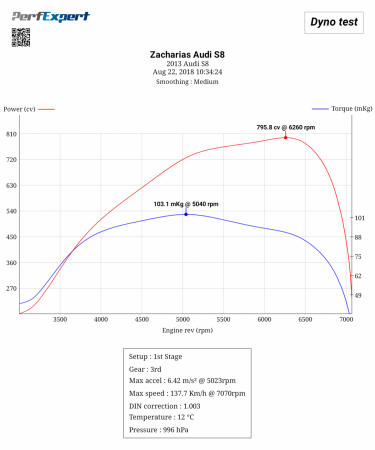

Κοίτα ρε που το'χει βάλει σκοπό να αλλάξει τις πολικότητες του πλανήτη,
τι θες 103 κιλά ροπής,
έμεινε κάνα τζάμπο τζετ και σε πήρε τηλέφωνο για ρυμούλκα ?
Σε κάλεσε η ΜΕΤΡΟ Θεσσαλονίκης για βοήθεια στο μετροπόντικα ?
Θέλει βοηθητικό μοτέρ το ΣινΚανΣεν  ?
  • Haha 5

Για αρχή να πω κάποια πράγματα. Τα νούμερα σίγουρα δεν είναι σωστά. Η μέτρηση είναι με πρόγραμμα στο κινητό. Έκανα κάποιες δοκιμές και όταν κατάλαβα πως δουλεύει τότε πήρα αυτή τη μέτρηση. Σίγουρα δεν είναι σωστή. Μέτρησα με 3η γιατί αν και το πρόγραμμα προτείνει 2α όταν γεμίζω την ταχύτητα δεν προλαβαίνει το πρόγραμμα να πάρει μέτρηση (λιγότερο από 3.5 δευτερα).
