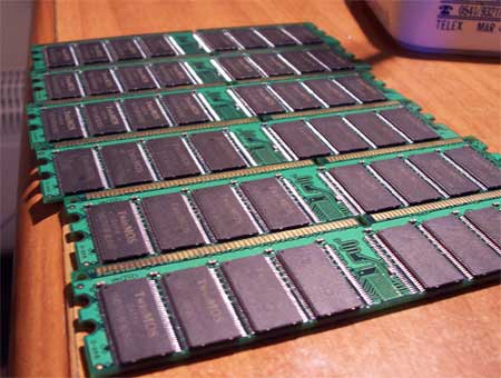

The Stilt Ιανουάριος 10, 2005 #203 Κοινοποίηση Ιανουάριος 10, 2005 Raised voltage abit (to 3.5V) and now I being holded back by motherboard SuperPI 1M Sandra Unbuffered Are these slipped to the wrong basket at speedbinning, since these are plain TwinMos 3200 sticks that are CHEAP. After raising VAGP voltage to 2V+ I should be able to run at higher speeds btw. These M.Tec aren´t that good. Tested one pair of 256MB stick (chips from week 51 also), but those didn´t run even at 250FSB with 3.6V Actually I can blame them, since 240MHz 2-2-2-5 with 3.4V is pretty dang good for sticks that cost 40 each (incl. 22% VAT) I also tested one pair of 512MB M.tec (again chips from week 51) sticks, and those were little better. 254MHz with 3.55V 2-2-2-5 was memtest stable. Link to comment Share on other sites More sharing options...

darkCount Ιανουάριος 11, 2005 #205 Κοινοποίηση Ιανουάριος 11, 2005 ωραία τώρα που μάθαμε τι κάνουν και πως πάνε αυτες οι twinmos...δεν λέτε και κάνα συγκεκριμένο μέρος να πάμε να τις πάρουμε?Παίζουν σε μαγαζιά Ελλάδα? Σε ποια πχ?Παίζουν από παραγγελία εξωτερικό? Από που? Link to comment Share on other sites More sharing options...
esdee Ιανουάριος 11, 2005 Author #206 Κοινοποίηση Ιανουάριος 11, 2005 αν εχεις δυναοτητα να πας σε μαγαζια και να κοιτας μνημες εγω στη θεση σου θα πηγαινα σε μαγαζια και θα κοιταγα για μνημες με week stepping 045x4 και μεγαλυτερη week το 4 στο τελος πρεπει να υπαρχειστο P/N που εχει στο ασπρο αυτοκολητο να τελιωνει σε AA4T , το 4 σημαινει οτι ειναι winbond chip Link to comment Share on other sites More sharing options...
unstoppable Ιανουάριος 11, 2005 #207 Κοινοποίηση Ιανουάριος 11, 2005 Με 3.2V τι μπορει να περιμενει κανεις??? Link to comment Share on other sites More sharing options...
hellrider Ιανουάριος 11, 2005 #208 Κοινοποίηση Ιανουάριος 11, 2005 Unsto απο οτι λενε τα παιδια με 3.2 παιζουν στα 200 με σφιχτα timmings Link to comment Share on other sites More sharing options...
SLN Ιανουάριος 11, 2005 #209 Κοινοποίηση Ιανουάριος 11, 2005 Εγω πηρα 200-210 2-2-2 με 3.2. Με 3.1 επαιρνα πουλους.Αν θες σου δινω το στικ να το δοκιμασεις καμμια βδομαδα. Link to comment Share on other sites More sharing options...

Shadow Hunter Ιανουάριος 14, 2005 #211 Κοινοποίηση Ιανουάριος 14, 2005 Αρχική απάντηση από zyx http://www.vr-zone.com/?i=1641&s=1 Μπορει καποιος να διακρινει τα chipakia που φορανε? Ειναι 44D ή 50D ή 60D?Ενα 3.6v & 3.7v με το καταλληλο burn-in χρειαζοταν να ριξουν στις μνημες για να δουμε και το scalability εκει.Θα παρω σβαρνα και τα μαγαζια εδω πανω να δω τι υπαρχει. Link to comment Share on other sites More sharing options...
