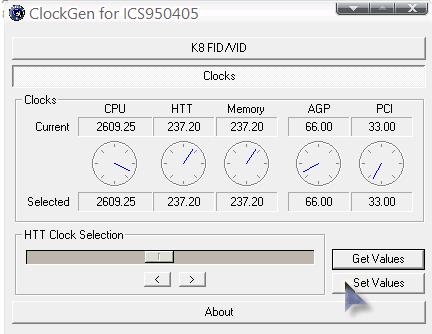

Ο Claw μου παει για χαλαρα 2600 με default vCore.Εχω φτασει μεχρι 2.709 με 1.55Vcore αλλα δεν νομιζω να ηταν σταθερος.Τα 2600 τα εχω για πολυ χαλαρα παντως.Βγαζει SuperPi και κανα 2ωρο Doom 3.
Κατι ασχετουτσικο.Σε default clocks τι SuperPi1m εχεις?
Link to comment
Share on other sites
Καταρχην εχω A8V Deluxe 1.xx Απο μνημες δεν εχω κελεπουρια.3cas 1t Command και τους αλλους δεν τους θυμαμαι.Εχω πιασει μεχρι 6800 στο Sandra.Πολλαπλασιαστη εχω παντα 11 για να τρεχω τις μνημες 1:1 μεχρι τα 460(230χ11=2530) αλλα και παραπανω 11χ με 5:3 μνημες.Εσυ τι pi εχεις.Εγω 39.683 δεν δινω screen γιατι δεν χωραει.
