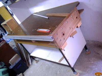

Ή φωτογραφία είναι από την τελική εγκατάσταση του πάγκου, και για να ελαφρώσει
έχουν αποσυναρμολογηθεί από επάνω του όλα τα έξτρα εργαλεία, αλλά επιφυλάσσομαι ! :D

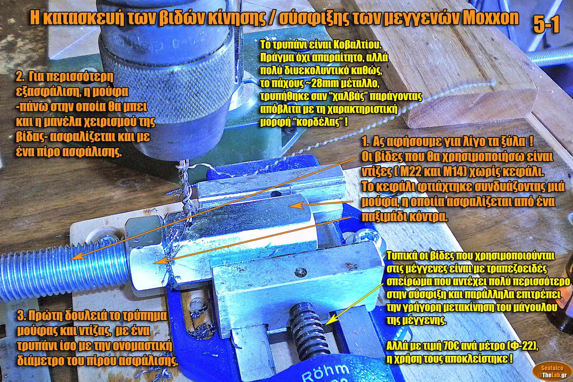

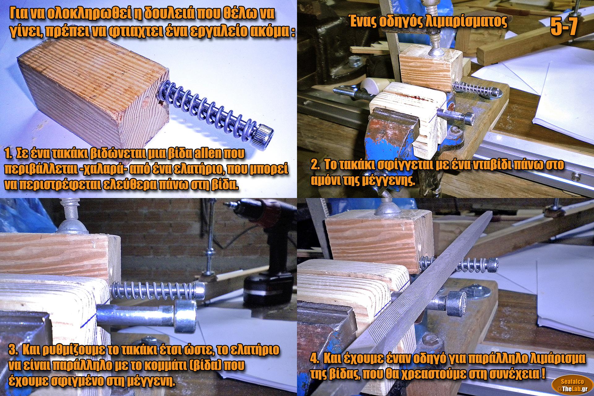

Κατασκευή των βιδών και των μανελών για τις μέγγενες  Moxxon.
Σήμερα έχει κάτι διαφορετικό!
Είπα στα προηγούμενα post για τις μέγγενες Moxxon και ασχολήθηκα με την κατασκευή της βάσης στήριξής τους, ώρα τώρα για να δούμε πως φτιάχτηκαν οι
βίδες που θα μετακινούν / σφίγγουν τα "μάγουλά" τους.
Η επιλογή των τυπικών υλικών για μια τέτοια κατασκευή περιλαμβάνει την αγορά ντιζών με τραπεζοειδές σπείρωμα , των αντίστοιχων "παξιμαδιών" και φυσικά των χειριστηρίων τους (μανέλες ή βολάν),  όμως οι τιμές αυτών των εξαρτημάτων ήταν  απαγορευτικές για μένα, οπότε . . .  DIY ! ! ! :D
Όχι θα κάτσω να σκάσω ! !  :hehe:
Aυτό το update ήταν πιο μικρό, αλλά ελπίζω αρκετά περιεκτικό !
Μέχρι το επόμενο, που θα επιστρέψουμε στις ξυλουργικές εργασίες (πρέπει να φτιάξουμε τα ξύλινα "σαγόνια" των μεγγενών) . . . καλή συνέχεια! :D

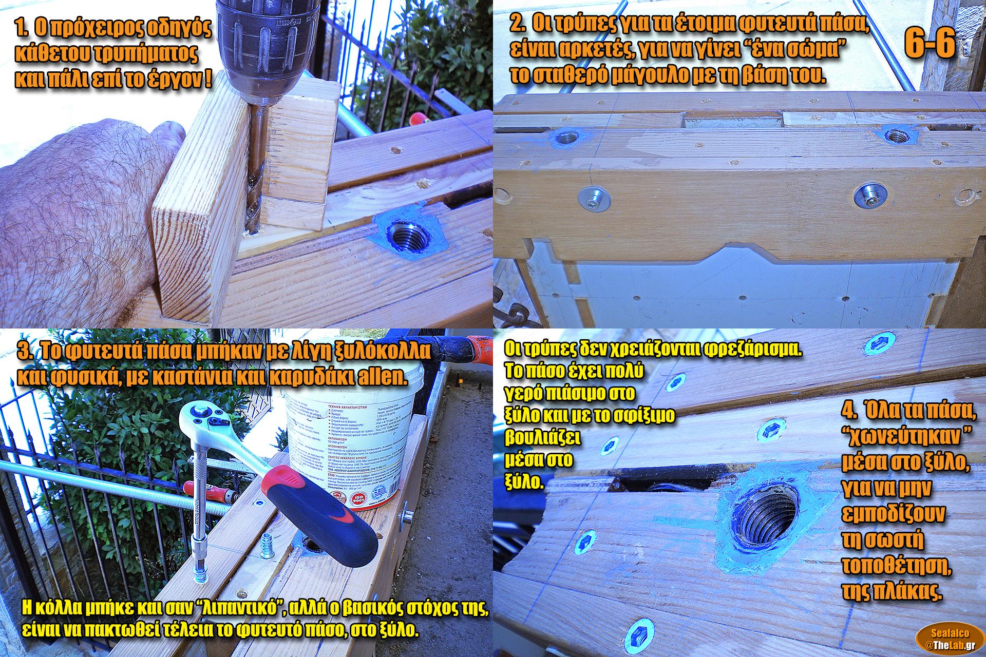

Στήριξη της σταθερής σιαγόνας αλλά και της κινητής σιαγόνας της κατακόρυφης μέγγενης  Moxxon.
Το θέμα μας πάει λίγο παρακάτω και ήρθε η ώρα τα πράγματα να αρχίσουν να παίρνουν μορφή ! :)
Θα ασχοληθούμε με την στήριξη του σταθερού μάγουλου της μέγγενης, και θα βάλουμε και το κινητό επάνω!
Και όχι μόνο αυτό, θα την χρησιμοποιήσουμε κιόλας !
Στην τελευταία φωτογραφία (6-17/4) υπάρχει μια λεπτομέρεια*, που αν δεν κάνω λάθος έχει εμφανιστεί μια φορά ακόμα!
Αυτή είναι που θα μας απασχολήσει την επόμενη φορά.
