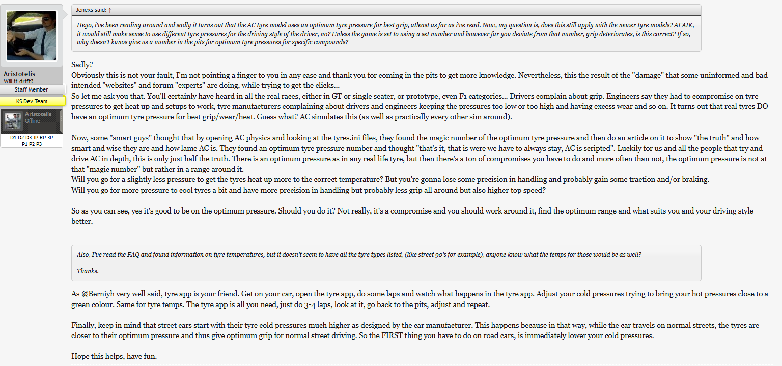

Επίσης κάτι άλλο , στο Assetto , μας δείχνει την θερμοκρασία όχι τελείως στην επιφάνεια, αλλά ακριβώς κάτω από αυτήν δλδ μέσα στο πέλμα.
Κάπως έτσι :
Οπότε δεν βλέπουμε την ραγδαία μεταβολή σαν το βιντεο που ανέβασα αλλά λίγο πιο αργά.
Τέσπα, σε ένα αμάξι σαν την Porsche , με την μηχανή πίσω είναι απόλυτα λογικό να βλέπουμε τα μπροστινά λίγο πιο κρύα από τα πίσω.
Με δοκιμές και ανάλογα την πίστα, το οδηγικό στυλ, το σεταπ κτλ ρυθμίζουμε πιέσεις ώστε να πετύχουμε τον βέλτιστο χρόνο.
Πχ αξίζει να χαμηλώσω λίγο πιέσεις ώστε ανεβάσω λίγο θερμοκρασίες ή θα χάσω σε άλλα σημεία της πίστας?
Νομίζω ο Αριστοτέλης τα είπε μια χαρά εδώ http://www.assettocorsa.net/forum/index.php?threads/tyre-temp-pressure-ideals-as-well-as-question-about-optimum-tyre-pressures.44044/#post-857708
Link to comment
