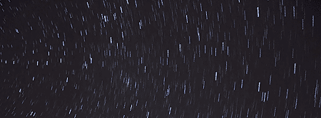

Common Obstacles in Night Photography
"Even modestly long exposures can begin to reveal the rotation of stars in the sky. Using a longer focal length and photographing stars far from the north star increase the distance stars will move across the image. This effect can create a dizzying look, however sometimes these streaks detract from the artistic message if stillness and tranquility is the desired look."
Normal focal lengths (28-50 mm) usually have minimal star movement if exposures are no longer than about 15-30 seconds. If star trails are desired, using a large aperture and higher sensitivity (ISO 200-400) can enhance the brightness of each streak.
καταλαβαίνω κάτι λάθος?
αυτό με τα 600χιλιοστά το έχει κάποιος σε Link?

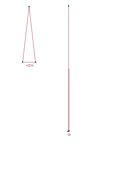

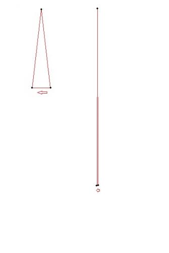

Δεν ειμαι σιγουρος για αυτο. Αν υποθεσεις οτι τα αστερια βρισκονται τοσο μακρυα(μπορει και δισεκατομμυρια χλμ, τοτε η αποσταση που διανυσε το αεροπλανο σε 5 δευτεροπτετα(περιπου 1,6χμλ) ειναι αμεληταια.Φαντασου ενα τριγωνο με την βαση του να ειναι η αποσταση που διανυσε το αεροπλανο και οι πλευρες του η αποσταση απο το αστερι. Τοτε ο λογος της βασης προς την πλευρα θεωρειται μηδενικος( ds/s απου ds<<<s τοτε το κλασμα τεινει στο 0)

[ATTACH]45469[/ATTACH]

Να σου θυμισω οτι η γη κινειται ειδη με την απιστευτη ταχυτητα των 1.674,38 km/h στην επιφανεια της.Οποτε και σε αμαξι να εισαι παλι το ιδιο κανει. Δε θα βγουν κουνημενα εφοσον ο χρονος εκθεσης δεν ειναι μεγαλος. θα κουνηθουν μονο απο την συνθετη κινηση που θα κανεις αν τρεχεις.
