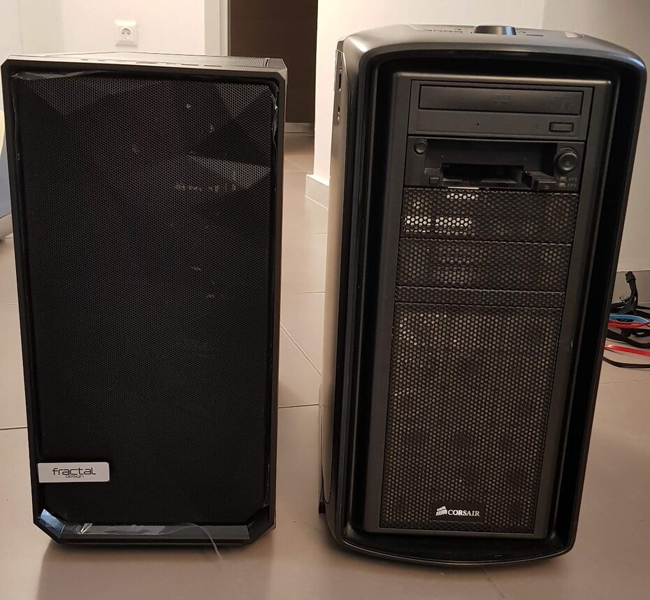

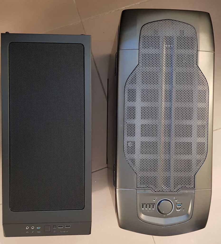

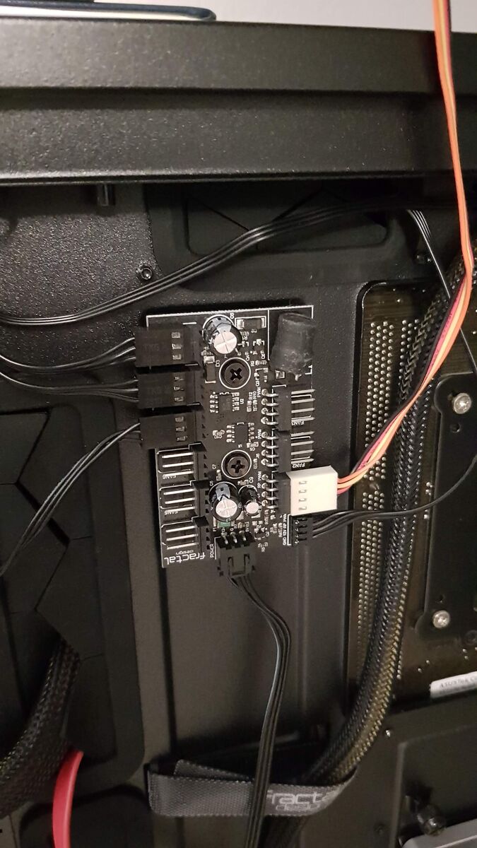

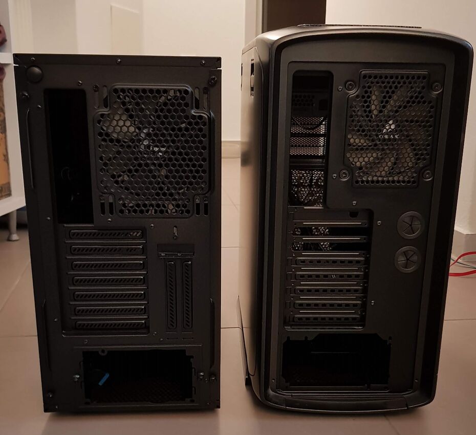

Παρέλαβα, αρκετά εύκολο στο στήσιμο και μου αρέσει πως έχεις τους δίσκους στην πίσω μεριά. Είναι κάπως πιο μικρό από το 600T και πιο boxxy. Σίγουρα δεν είναι πιο αθόρυβο πάντως. Μάλλον κάτι δεν έχω κάνει σωστά με τους ανεμιστήρες.
Απορία-πρόβλημα: Το meshify s2 έχει ένα hub για όλους τους ανεμιστήρες του κουτιού (ίσως και της CPU;; ). Τον ανεμιστήρα της CPU τον έχω συνδέσει στα CPU_FAN pins της motherboard, ενώ το hub του meshify s2 στα CHA_FAN pins. Έτσι θα έπρεπε να είναι; Στο BIOS δεν λαμβάνω ένδειξη για κανένα, ενώ λειγουργούν κανονικά τα του κουτιού. Της CPU το fan φαίνεται σα να προσπαθεί να ξεκινήσει αλλά κάνει κίνηση ενός εκατοστού και επιστρέφει πίσω. Δεν ξέρω αν το έκανε και στο 600T αυτό το CPU fan δε με είχε απασχολήσει γιατί δεν το δουλεύω τόσο πολύ τα τελευταία χρόνια.
Και κάποιες συγκριτικές για το μέγεθος φωτό:

Καλορίζικο.
Συνήθως αυτά τα Hub στα κουτιά είναι όπως και στου δικού μου (το οποίο δεν χρησιμοποιώ γιατί έχω fan controller).
Όταν το χρησιμοποιούσα όμως, υπήρχε ένα 4pin καλώδιο από το hub το οποίο το έβαζα στο CPU FAN header - εκεί που έβαλες εσύ το 4pin του ανεμιστήρα της ψύκτρας σου δηλαδή - σωστά το έβαλες εσύ αλλά το hub νομίζω πως θέλει να συνδεθεί εκεί. Υπήρχε μια 4pin υποδοχή, ξεχωριστή (είχε και ξεχωριστό χρώμα) στο οποίο πήγαινε το 4pin του CPU Fan. Ουσιαστικά έδινες pwm εντολή στο hub, μέσω του cpu fan header.
Τα λοιπά φανς, πήγαιναν στο υπόλοιπο HUB , ωστόσο δεν έβαλα πολλά για να μη φορτώσω το cpu fan header και το κάψω. Για να μη συμβεί αυτό, υπήρχε σύνδεση του hub με ένα sata ρεύμα (λογικά θα έχει και το δικό σου ). Θυμάμαι πάντως πως το bios, τότε, με περιόριζε και διάβαζε συγκεκριμένο αριθμό ανεμιστηριών ώστε να ρυθμίσω.
Βάζοντάς το στα CHA Fans δεν λαμβάνεις εντολή PWM για τίποτα, λογικά, αλλά δεν γνωρίζω και πως είναι η συνδεσμολογία στο hub του meshify s2, ούτε και τι ισχύει για νεότερες μητρικές (μια Ζ97 είχα τότε - βλέπω στην υπογραφή σου κάτι αντίστοιχο αλλά δεν ξέρω αν έχεις το ίδιο)
Δεν ξέρω αν μπορεί ένα απλό Chassis Fan header να τροφοδοτήσει το hub για να δουλέψεις ορθά τους υπόλοιπους ανεμιστήρες.
Για τον CPU , μου κάνει εντύπωση αυτό που λες. Δοκίμασες χωρίς το hub στα cha-fans να δεις αν το cpu fan γυρίζει κανονικά;
@karmen1983, καμιά ιδέα;
Link to comment
Share on other sites

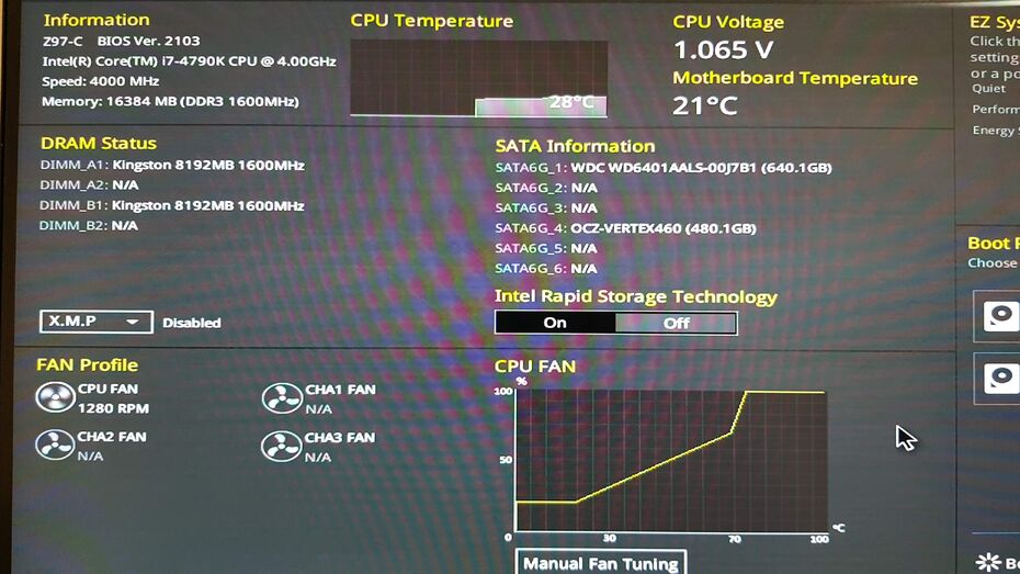

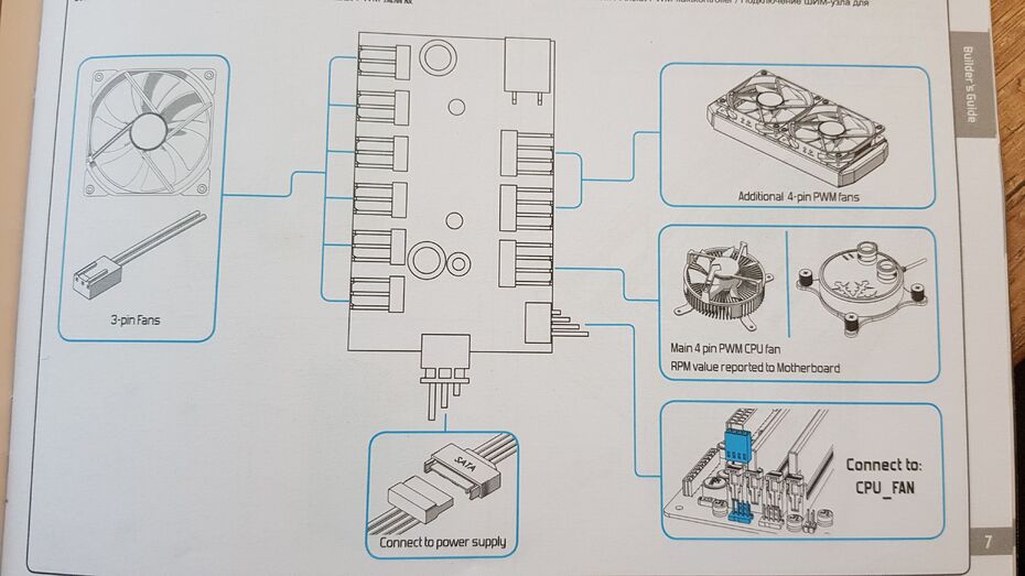

Καλημέρα και καλές απόκριες. Νεότερα:
Έβαλα το hub στο CPU_FAN όπως λέει και στις οδηγίες (??
20210314_102928.thumb.jpg.2537afcfea52d971b1452b4e3f9eee7b.jpg      20210314_103349.thumb.jpg.fbef769afdc661874bdcb6444bde1c2a.jpg
Και πλέον τα ανεμιστήρια του κουτιού έριξαν στροφές. Περιέργως ενώ πριν δεν είχα ένδειξη στις στροφές, πλέον έχω:
Να υποθέσω ότι πλέον αν βλέπω 1400RPM στο CPU_FAN αυτό σημαίνει ότι όλα τα ανεμιστήρια (και αυτά του κουτιού δηλαδή) είναι στα 1400; Έχει νόημα να ανεβάζουν τόσες στροφές τα fans του κουτιού;
Η συμπεριφορά του ανεμιστήρα της ψύκτρας ήταν η εξής:
Και λέω ήταν γιατί μετά από 2-3 restarts άρχισε να δουλεύει κανονικά ?
