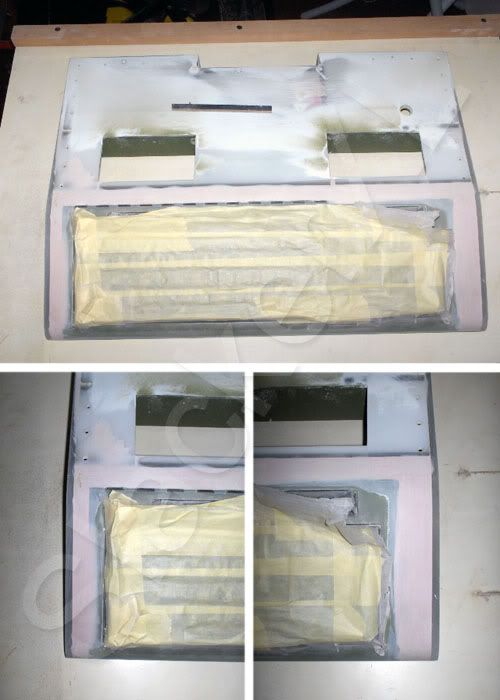

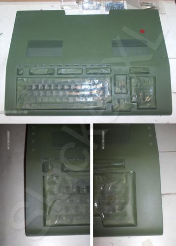

Κοπρίτης Φεβρουάριος 2, 2006 Author #161 Φεβρουάριος 2, 2006 Και καπου εδώ ηρθε και η σειρα του μεγαλου γολγοθα. Την ενσωματωση του πληκτρολογιου δηλαδη στο κυριως σκαφος της κατασκευης Αφου λοιπον ξαναμασκαριστηκε το πληκτρολογιο ώστε να προστατευτουν οι ηδη βαμμενες επιφανειες, κολληθηκε στη θεση του με εποξικη δυο συστατικων Στεγνωσε καλα καλα, και μετα με λιγο κοινο μπλε φελιζολ DOW κολλημενο επισης με εποξικη κολλα «μπαζωθηκαν» τα κενα αριστερα και δεξια του Αφου όλα ειχαν στεγνωσει καλα και η κολλα ειχε σκληρυνει τελειως, ο σιδηροστοκος ανελαβε να γεμισει τις πιο μικρες οπες αλλα και να επενδυσει την επιφανεια του φελιζολ Μετα από καμια ωρα εξαντλητικου τριψιματος διαδοχικα παντα, από 120αρι- κατεβαζω σοβα για πλακα - γυαλοχαρτο εως φινο 1200αρι μα καλα τωρα τριβει αυτό?- ντουκοχαρτο το αποτελεσμα εμοιαζε αρκετα καλο. (*στην υφη τουλαχιστον, γιατι στην οψη.... αστα να πανε ηταν) ελα όμως που τελικα με λιγο πρασινακι ακομα όλα διορθωνονται οι ενωσεις προς εκπληξη μου, πραγματικα εξαφανιστηκαν τελικα μαλλον αξιζε το τριψιμο

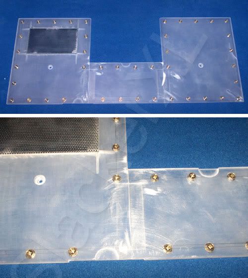

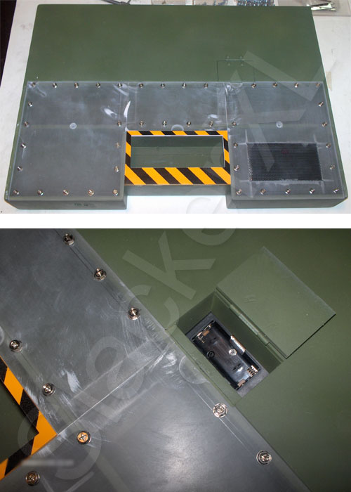

Κοπρίτης Φεβρουάριος 2, 2006 Author #163 Φεβρουάριος 2, 2006 Το τελευταιο ,προς το παρον, τμημα του σκαφους ηταν αυτο του πατου το καπακι δηλαδη που θα σφραγιζε όλα τα εσωτερικα διαμερισματα και θα ηταν και το πιο εμφανες τμημα του κουτιου όταν αυτό θα εκλεινε πληρως υλικο: plexiglass 4mm οι καθιερωμενες πλεον βιδες στην περιμετρο και ένα κομματι σιτα πανω από τον πομπο του desktop set με την ευκαιρια εκανα και δυο ημικυκλικες πατουρες βαθους 2,5mm για να διευκολυνεται το δαχτυλο στο ανοιγμα των δυο θυριδων (θυριδα μπαταριων και χωρος αποθηκευσης ποντικιου) το καπακι βιδωνει στη θεση του σταθερα και χωρις τζογο με δυο φρεζαριστες σταυροβιδες επανω στο σκελετο του σκαφους
