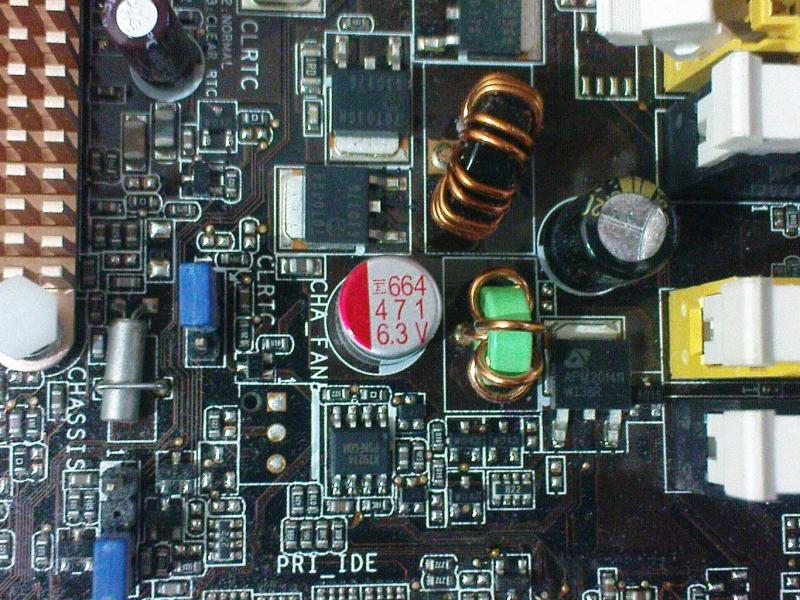

πήγα να βγάλω την ψήκτρα από την μητρική και έφαγα έναν κόκκινο capacitors που είναι δίπλα στο northbridge chipset
πήγα σε έναν ηλεκρονικο το έβγαλε, και έβαλε ένα κίτρινο REC 16V , την δοκίμασα για λίγη ώρα μονάχα, διότι την έχω χύμα έξω,δεν ξερω τι να κανω ? βρήκα μια ιστοσελίδα καταστηματος αλλα δεν βρισκω το κόκκινο capacitors !! http://gr.mouser.com/Search/Refine.aspx?N=254295&Keyword=solid+capacitors&FS=True

το δοκίμασα για λίγο, δίχως φορτίο και τα σχετικά... μονάχα τα απαραίτητα για να δω αν δουλεύει η μητρικη, δεν με χαλάει το χρώμα, απλός τα κόκκινα είναι από την FUJITSU και
έχουν άλλες προδιαγραφές!!

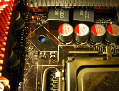

Να βρήκα μια φωτογραφία,δεν είναι δικιά μου αλλά κάνει την δουλειά της! το μοναδικό που διαφέρει είναι η χρονολογία του πυκνωτή, σε μένα γράφει 7Z2K
[ATTACH]33031[/ATTACH] [ATTACH]33032[/ATTACH]
δεν επιρεαζει καθολου
βαλει οτι θες αρκει να ειναι το ιδιο ή μεγαλυτερο βολταζ
απλα ο συγκεκριμενος ειναι μεταλικος , τπτ παραπανω (δλδ και καλα πιο ανθεκτικος και σκαει πιο δυσκολα)

Κατ' αρχήν τον να βάλεις πυκνωτή που δεν έχει χαμηλό ESR σε αυτά τα κυκλώματα είναι εγκληματικό. Ο REC πυκνωτής που αναφέρθηκε παραπάνω είναι 100% ακατάλληλος για αυτό τα τα κυκλώματα. Μπορεί τώρα να δουλεύει, αλλά μετά από λίγο χρόνο να εκραγεί εκλύοντας αγώγημο ηλεκτρολύτη που μπορεί να κάνει σοβαρή ζημιά.
Επίσης το μεγαλύτερο βολτάζ σχεδόν ποτέ δεν σημαίνει και καλύτερο πυκνωτή. Ίσα ίσα που στα switching converters βάζουμε όσο πιο μικρούς πυκνωτές γίνεται για πολλούς και διαφόρους λόγους (π.χ. στην ίδια χωρητικότητα και ποιότητα πυκνωτή, πάντα ο μικρότερος σε τάση έχει καλλίτερα χαρακτηριστηκα όπως leackage current, ESR, tanθ και ripple current). (π.χ. όσο πιο μεγάλη χωρητικότητα έχει το powertank τόσο πιο δύσκολα και πιο αργά ξεκινάει. ή μπορεί και να μην ξεκινήσει καθόλου ή να μην είναι σταθερό στην απόδωση)
Μην δίνεται συμβουλές αν δεν είσαστε σίγουροι τί κυκλώματα είναι και πως λειτουργούν.
Οι πυκνωτές για τους οποίους συζητάμε έχουν reliability factor 0.1% @ 1000Hrs. Ξέρει κανείς οι REC πόσες τάξεις μεγέθους επάνω είναι;
Οπότε όταν λέει 6.3 βάζουμε 6.3 εκτός αν ξέρουμε τί κάνουμε!
Safety first λεμε!
