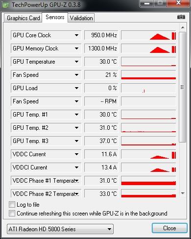

Σε idle είμαι στους 34C, σε load (gaming δλδ) δεν έχω ξεπεράσει τους 54C. Ο ανεμιστήρας είναι πάντα στο 21%. Θα τρέξω κάποια στιγμή Furmark για να δω τις αντοχές του κουτιού μου όσον αφορά την ψύξη (που θα φτάσουν οι θερμοκρασίες δλδ με τις πατεντούλες που έχω κάνει).

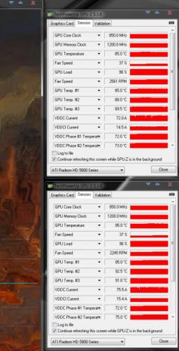

Μιας και υπάρχει ήδη thread για θερμοκρασίες σειράς 5χχχ θα χρειαστώ κάποια βοήθεια.
Σε idle κατάσταση μου φαίνονται λίγο περίεργες οι θερμοκρασίες.
Και με βάση και το ποστ του ερνέστου που με ίδια κάρτα βλέπει idle 34C.
Τι μπορεί να φταίει??
Θα έλεγα ότι οι θερμοκρασίες σου είναι τυπικές και διαμορφώνονται κυρίως από τον τύπο του κουτιού, τη ροή αέρα και σε κάποιες περιπτώσεις και το "κομμάτι" κάρτας που θα σου τύχει.
Τις δικές μου θερμοκρασίες μην τις κοιτάς: το κουτί είναι m-ATX με τεράστια πλευρική γρίλια εξαερισμού και ακριβώς από πίσω ένας 92άρη Enermax Everest με thermosensor να ρίχνει δροσερό αέρα στον ανεμιστήρα της 5850 και στο southbridge. Πάντως, και με ένα ψηφιακό θερμόμετρο που το τσέκαρα τοποθετημένο στην πίσω πλευράς της κάρτας στο σημείο του chip πάλι 31C μου έδειξε, άρα ο Catalyst λέει αλήθεια...

Αν εισαι με τετοιες θερμοκρασιες idle νομιζω οτι θα εχεις προβλημα. Ηδη το fan speed το βλεπω στο 26% .
Στα παιχνιδια ποσο πιανει ; Δεν θα ετρεχα furmark παντως με τετοια νουμερα σε idle.
Και μένα πολλοί μου φάνηκαν 60C... :hmm: Δε έχω αφήσει ποτέ οποιοδήποτε hardware να πιάσει πάνω από 55C. Δοκίμασε αν μπορείς να τρέξεις το σύστημα με ανοιχτό καπάκι και έναν ανεμιστήρα να στοχεύει απ'ευθείας στην "εισαγωγή" της κάρτας και δες αντιδράσεις.
Με ανοιχτό καπάκι και εναν 92mm fan να χτυπάει στην εισαγωγή της κάρτας.
Κάτι φταίει αλλά τι??:hmm::hmm::hmm:
