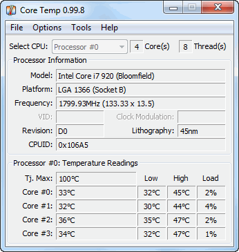

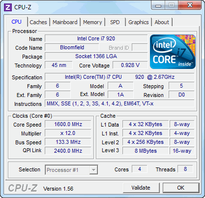

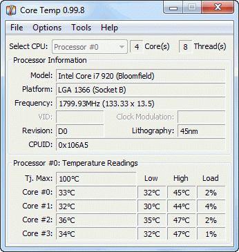

Βασικα εχω τοποθετήσει την Η70 σε εναν ί7-920 και θερμοκρασίες σε idle εχω 34,32,37,35 σε forums πριν την παρω για 21 βαθμους διαβαζα !! Μηπως το κατεχει κανεις το θεμα? (κουτι εχω το CM 690 II Advanced, )!!!!!!:wall::wall::hmm::hmm:

Οι θερμοκρασίες idle δεν λενε τιποτα απολυτως.

Τωρα ,εχω αυτες τις θερμοκρασιες σε idle και load αντιστοιχα, αλλα και ρευματα δεν ξερω αν πρεπει να ειμαι αισιοδοξος για μελλοντικο Ο.C.:hmm:

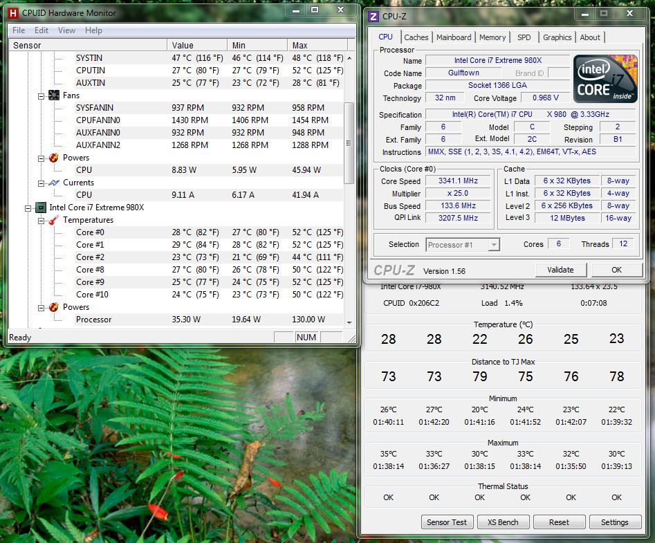

Μια χαρά temps έχεις . Με το Η50 και τον 980Χ έχω 29-30C, αλλά οι 980Χ είναι γενικώς πιο κρύοι .

Nαι οντως ειναι στα 32nm αυτοι.

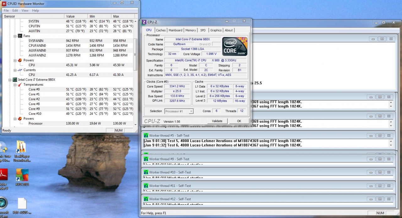

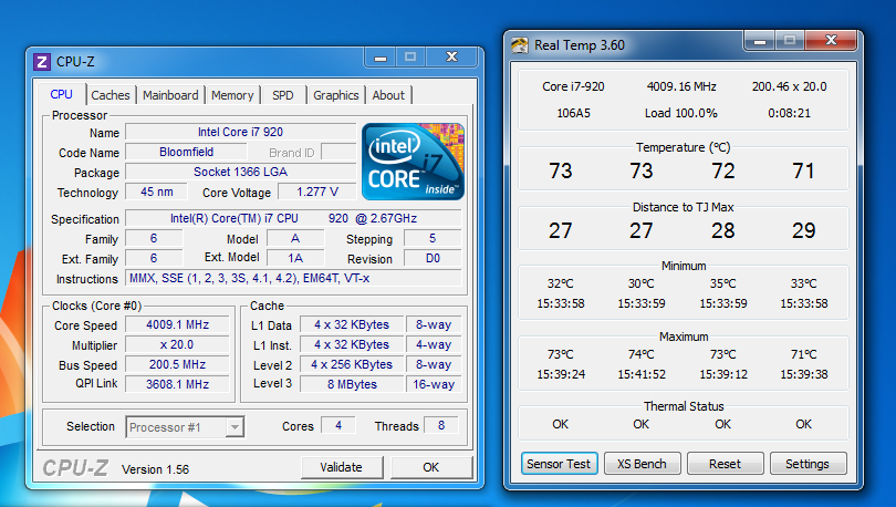

Να και θερμοκρασίες σε 1450V @ 4GHz:
Αν και το εχω βάλει προσωρινα, δεν εχω κανενα παραπονο.
Εχω αλλάξει τα φουρφουρια με 2 Slipstream(1900rpm) και με ροη προς τα εξω.
Στο παρακάτω screenshot, τα φουρφουρια δουλευουν ~800rpm...

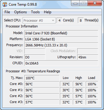

Το συγκεκριμένο review το έχω κάνει εγώ στο Guru3D. Οι θερμοκρασίες σου είναι μια χαρά, δεν έχεις κανένα πρόβλημα. Όπως είδες κι εσυ, τα 21 Κελσίου που λένε σε άλλα forum έχουν να κάνουν με την δικιά τους θερμοκρασία δωματίου ή σε delta temps (διαφορά θερμοκρασίας) όπου σε αυτή την περιπτωσητα 21 είναι πολλά. Η δύναμη της φαίνεται σε overclocked σύστημα ;)

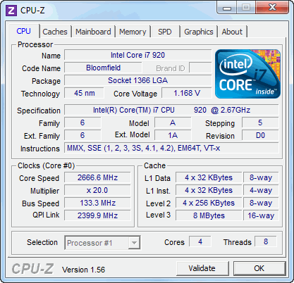

Γύρω στους 50-52C ήταν όταν έτρεξα intelburntest.

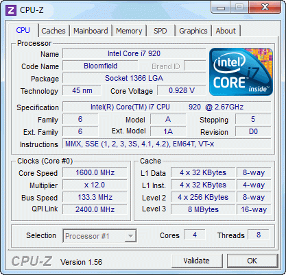

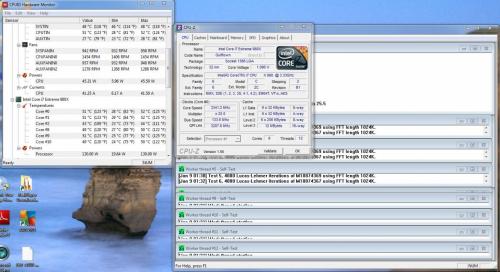

Μερικές δοκιμές και απο μένα χωρίς Overclocking με την Η70 υδρόψυξη.
στην 1η φωτο μετά απο 50 λεπτά Prime95 blend test (προς το τέλος διέκοψα για λίγα δεύτερα και το ξαναέβαλα) και στην 2η φωτό σε IDLE κατάσταση 5 λεπτά μετά το τέλος του stress test.H ανεμιστήρες της H70 στις ~1500 στροφές.Νομίζω η θερμοκρασίες είναι πάρα πολύ καλές!!
