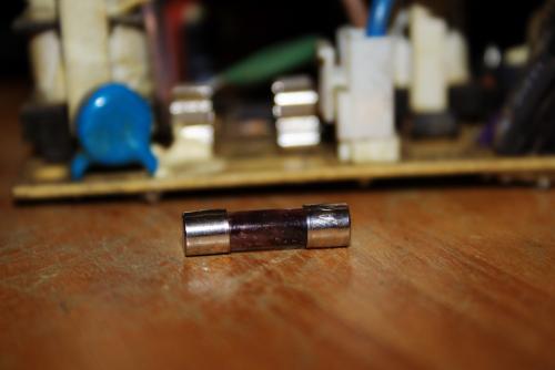

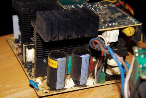

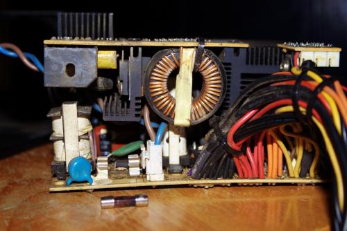

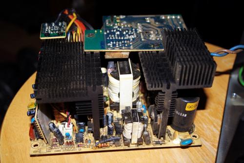

Παρακατω εχουμε τα σπλαχνα ενος tagan 330.. Πιστο σκυλί για μια πενταετια τουλαχιστον μεχρι που απο απροσεξια μου το βραχυκυκλωσα.. Ακουστηκε το γνωστο τσαφ και επεσε η ασφαλεια του δωματιου. Δεν βγηκε καπνος ουτε και μυρισε αλλα δεν ξαναναψε...Σημερα ειπα να το διαλυσω και να του παρω φανακια κλπ..
Οσο το σκαλιζα ειδα μια μαυρη ασφαλεια.Με το πολυμετρο που την τσεκαρα,δεν βραχυκυκλωνε, αρα καμμενη.. Πηγαινω σε μαγαζι με ηλεκτρονικα και ζηταω μια F6.3L 250V.?
ότι ήταν η προηγούμενη ζητάς (για 380αρι 6αρα στα 250 ειναι υπεραρκετή).
Πρόσεχε μόνο γιατί ίσως να έχει αρπάξει και κάτι άλλο παραπέρα πλην της ασφάλειας.
Αυτές οι ασφάλειες έχουν γυάλινο διαφανές περίβλημα, οπότε αφου την είδες μαυρη , αυτό τα λέεις όλα δεν χρειαζεται να την μετρήσεις :)
Πάρε μερικές παραπάνω.
Και όπως σου είπε και ο Άρης , μην σε πιάσει ο ενθουσιασμός και βιαστείς .Μέτρα ότι μπορέις ( γέφυρα, βαριστορ, θερμίστορ, και ότι άλλο μπορείς.
Και αφού δεν βγάλεις κανά λαγό, προχώρα>
Άντε καλή επιτυχία!!!
:T:
Αντικατεστησα την ασφαλεια αλλα την ξανατιναξε.. Το παραταω. (Αυτο το τσαφ οσο προετοιμασμενος και να εισαι και να το περιμενεις, καθε φορα τρομακτικο ειναι...)
