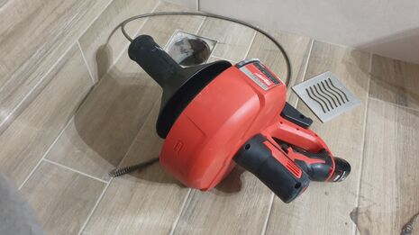

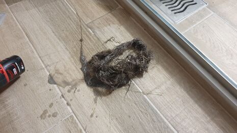

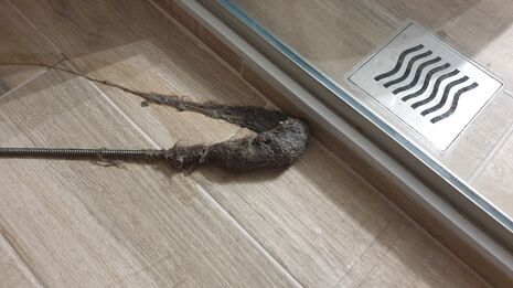

Πριν καιρό είχα παραγγείλει ένα από ότι φάνηκε πολύ χρήσιμο εργαλείο που δεν ήξερα και την ύπαρξή του. Την ανακάλυψα αφού κάλεσα 2 φορές σε μία μέρα στη δουλειά εταιρία απόφραξης και πλήρωσα κάτι παραπάνω από τα μισά που κοστίζει το εργαλείο. Ο λόγος για μία ατσαλίνα μπαταρίας ουσιαστικά και συγκεκριμένα το Milwaukee M12 BDC6-202C Από την ημέρα αγοράς (κάνας μήνας) έχει βγάλει τα λεφτά του και πέρα από τον σκοπό κατασκευής του, μου έλυσε το πρόβλημα μέσα σε ένα φρεάτιο πεζοδρομίου όπου έπρεπε να περαστεί ένα χοντρό καλώδιο και τίποτα άλλο δεν δούλεψε. Για ερασιτεχνική χρήση δε θα βγάλει ποτέ τα λεφτά του το μόνο σίγουρο. Αλλά για μεγάλα κτίρια είναι ταμαμ. Δεν είναι για extreme βουλώματα με ρίζες/μπετά κλπ αλλά σωλήνες όπου έχουν φράξει από τρίχες, στόκους σχετικά φρέσκους και γενικά κάθε απροσεξία κάθε μάστορα, είναι ότι πρέπει και πάρα πολύ γρήγορο. Δοκιμάστηκε μέχρι και μέσα σε μπάνιο, όπου είχαν αποτύχει όλα τα κλασικά μέσα (βεντούζες, πιεστικά, σφουγκαρίστρες κλπ). Σε ένα λεπτό όλα ήταν όπως έπρεπε Τα σιχαμένα τα βάζω σε spoiler- 2.267 απαντήσεις
