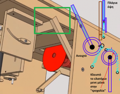

Kαι μιας και η κουβέντα για βελτιώσεις . Υπάρχει τρόπος να κοπούν όλοι οι ασιθητοί τζόγοι από την κάθετη βάση. Ελπίζοντας οτι η κατασκευή του σταθερού στελέχους της βάσης είναι αρκετά ανθεκτική. Ένα σχίσιμο με το πριόνι πάνω στη κίτρινη γραμμή και μετά με μια βίδα σφίγγουμε τα χείλη του περιβλήματος / οδηγού της κινητής ράβδου και φεύγουν όλοι οι τζόγοι ! Και θα είναι και ρυθμιζόμενο, έτσι ώστε αν λόγω φθοράς αναπτυχθούν στο μέλλον τζόγοι, ένα σφιξιματάκι και όλα και πάλι σένια ! -
