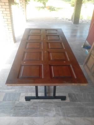

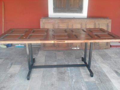

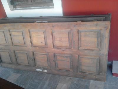

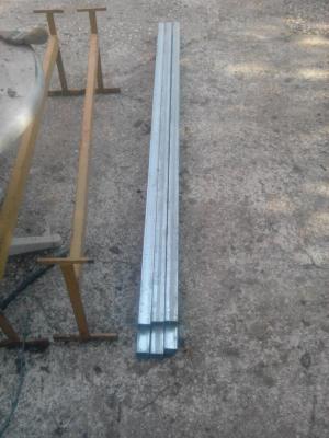

Πρίν λίγες εβδομάδες, είχαμε αλλαγή κουφωμάτων..... κρίμα να πάνε χαμένες, είπα ... ούτε 30 χρόνια δεν τις είχαμε αμ έπος αμ έργον λοιπόν αγόρασα 2 στράτζες γαλβανιζέ 40χ40 χιλ. τις έκοψα 3 κομμάτια (για να μπορέσω να τις μεταφέρω) και νάτες ! Κόστος 28 ευρά κόλληση με 2αρι ηλεκτρόδιο, και μπόλικη υπομονή.... η κομμοδινούλα έδειξε τις αδυναμίες της, καθώς δεν μπορούσα να βρω μια ''σκάλα'' στα αμπέρ που να παίζει σωστά. Αλλά τελικά τα κατάφερα, χωρίς τρύπες. το τελικό (περίπου) αποτέλεσμα. τρύπημα με 8αρι τρυπάνι και περαστές καρόβιδες (6 τεμ.) Απομένει να δε τι θα κάνω με τα βυθίσματα των ταμπλάδων. Γυαλί / πλεξι αποκλείεται, λόγω ευπάθειας. Τι προτείνετε (και αν γνωρίζετε και το κόστος) ?- 2.953 απαντήσεις
