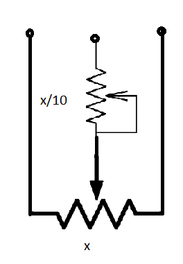

Κάνουν τα εργαλεία το μάστορα; Γενική συζήτηση για εργαλεία και DIY κατασκευές!
colt3003 απάντησε στο θέμα του karmen1983 topic στην ενότητα Το στέκι του μάστορα
''πενία τέχνας κατεργάζεται'' θεώρησα καλό να δείξω τον τρόπο που λυνόταν το πρόβλημα παλιότερα όταν τα (οποιασδήποτε ποιότητας) 10στροφα ποτενσιόμετρα ήτω είδος εξωτικόν.... Ισως κάποιος να θέλει να παιδευτεί ακόμα ''αλα παλαιά'' -
