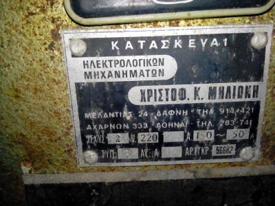

^^ αν κρίνω απο τον αριθμό τηλεφώνου (6ψήφιος) μιλάμε για τόσο παλιά που τα εισαγώμενα πρέπει να ήταν τόσο σπάνια όσο τα εξωγήινα ... -

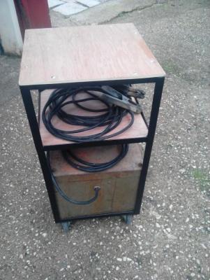

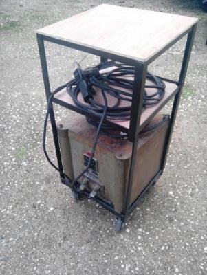

Πολύ καλή η ιδέα για την μέγγενη επάνω !! Όντως έχω μια (η οποία μαζί με ένα αμόνι αποτελούσαν απο τα αγαπημένα εργαλεία του πατέρα μου, και κάναμε ειδικά για αυτά ταξίδι στην Αθήνα να τα πάρει (τα είχαμε ξεχάσει στη μετακόμιση)), αλλά είναι και αυτή ασήκωτη (περίπου 15 κιλά) και δεν ξέρω τόσο για το σκελετό όσο κυρίως για τις ρόδες αν θα αντέχαν το έξτρα βάρος. Αλλά η προσθήκη μιας -ανθρωπίνων διαστάσεων- στην κορυφή, ναι είναι πολύ καλή ιδέα ! Γάντζοι, λαμαρίνα και στην κορυφή μέγγενη ! το επόμενο project ! -
