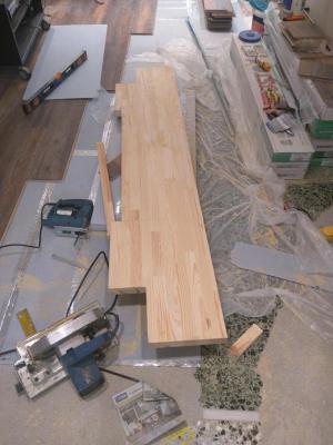

Kronotex robusto harbour oak d3570 AC5/33 12mm με υπόστρωμα 5mm . Εγκατάσταση. Περισσότερη ώρα θες για να μεταφέρεις τα πράγματα του σπιτιού παρά να το τοποθετήσεις .... Εργαλεία. 1) ματσόλα 2) σεγα 3) σπαθοσεγα 4) ντάκο για laminate. 5) λοστό για laminate 6) φαλτσέτα. 7) δίσκο κοπής ξύλου 8) ένα μεγάλο αλφάδι 9) μια γωνιά 10) μαρκαδόρους. 11) καλέμι 12) σφυρί 13) πριόνι χειρός 14) μέτρο. Καλημέρες.- 2.950 απαντήσεις
