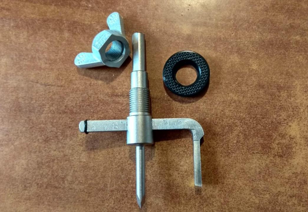

Προσοσχή στο ρυθμιζόμενο ξυλοτρύπανο τής MTX !!!
dfa19mj απάντησε στο θέμα του Τζίμης topic στην ενότητα Το στέκι του μάστορα

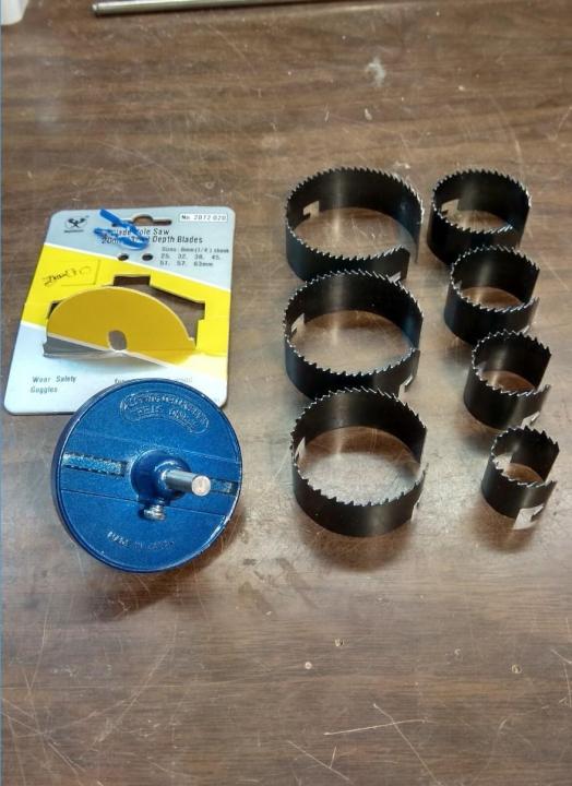

Δυστυχώς τα ρυθμιζόμενα τρυπανια διαβητες του κιλού - κατηγορίας φτερού είναι άχρηστα - επικίνδυνα! Αν πάρεις επώνυμο βαρύ ή DIYαρεις μόνος σου ένα, πάλι είναι άχρηστο αν δεν έχεις και αντίστοιχο βαρβατο κολονάτο τρυπάνι χωρίς τζόγους, παιξιματα, στιβαρό τραπέζι κτλπ! -

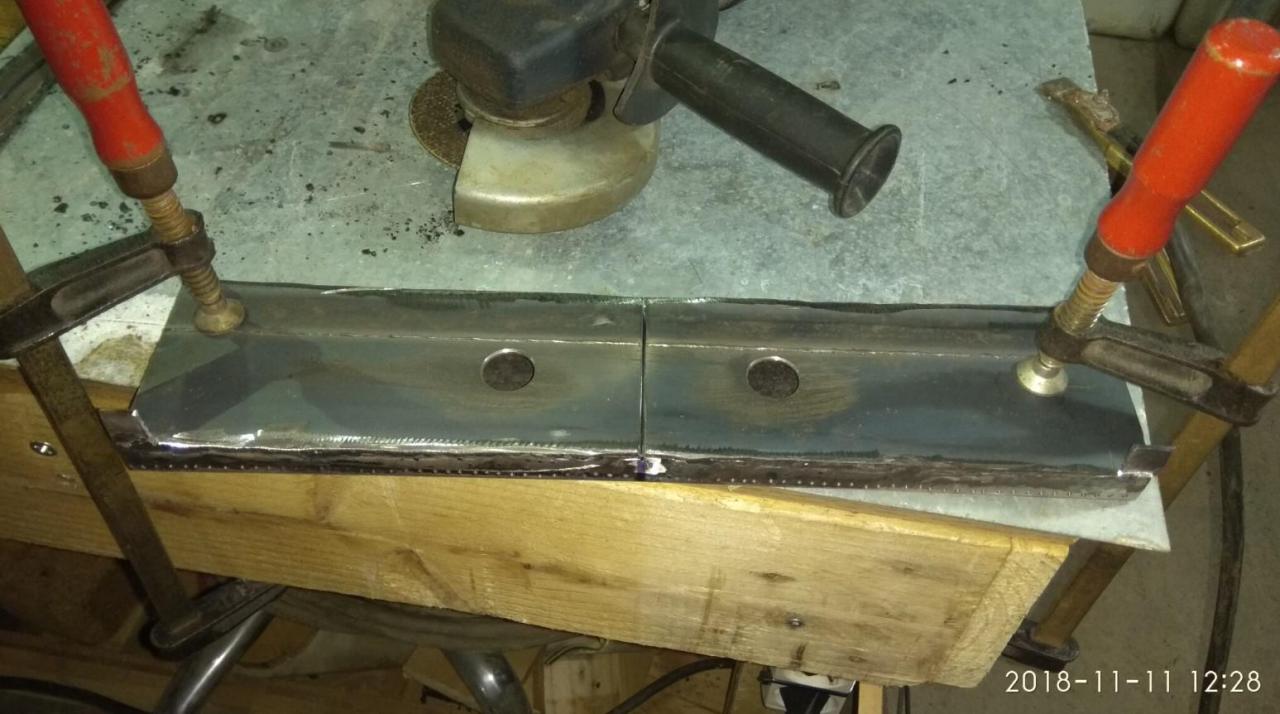

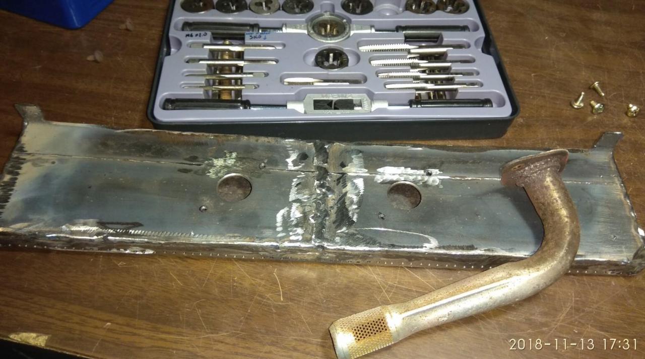

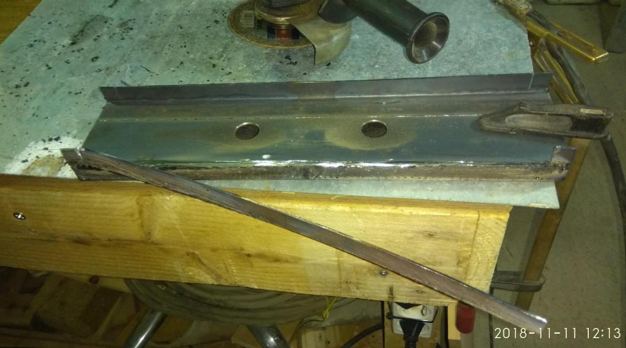

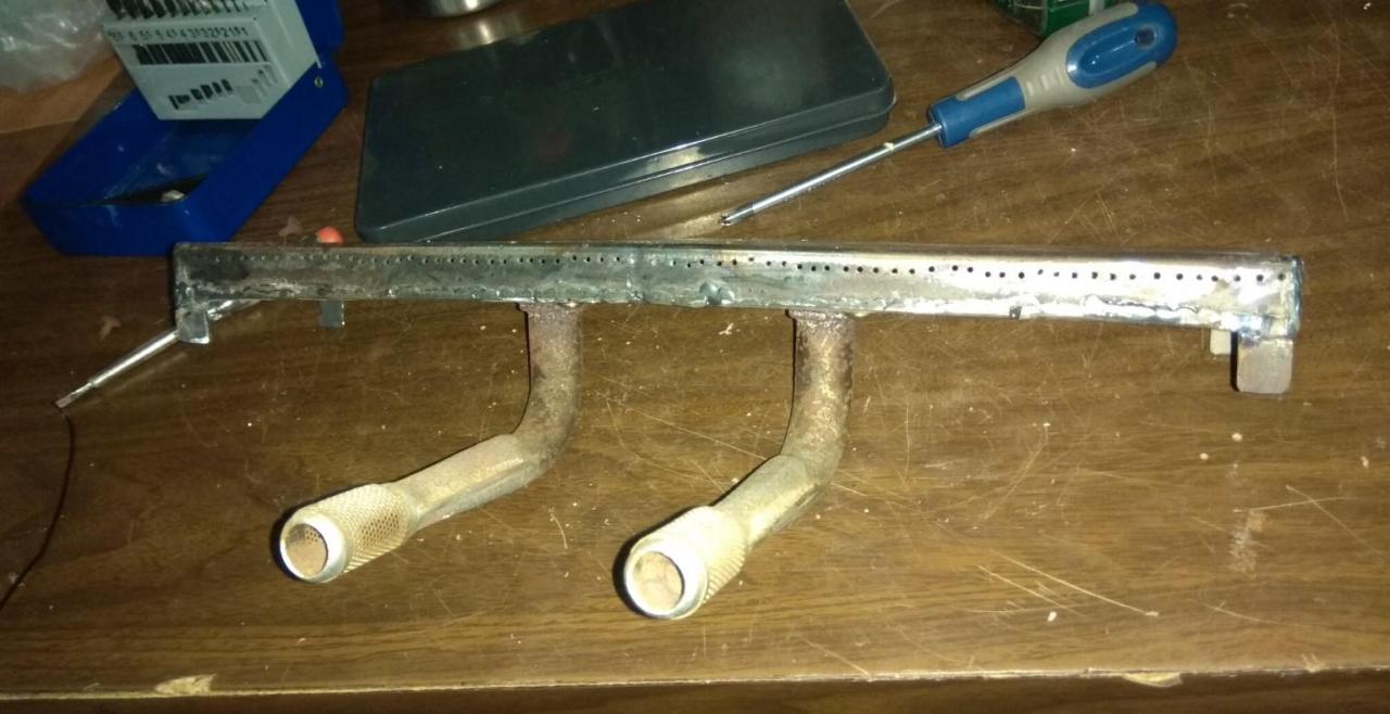

DIY Καυστήρας Ψησταριάς Υγραερίου (BBQ Burner)
dfa19mj απάντησε στο θέμα του dfa19mj topic στην ενότητα Το στέκι του μάστορα
Ευχαριστώ ναι κι εγώ ομοιοπαθής -

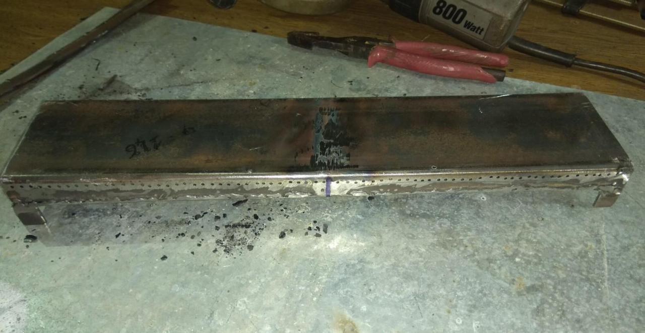

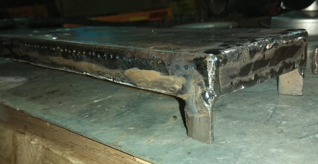

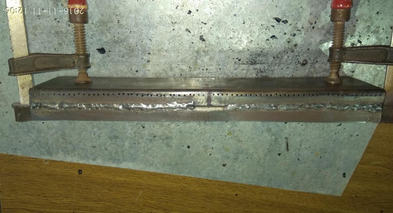

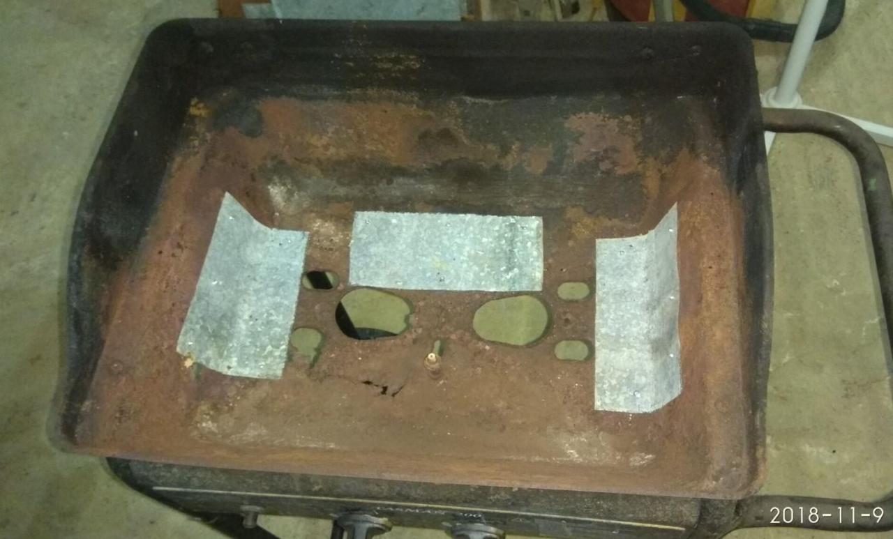

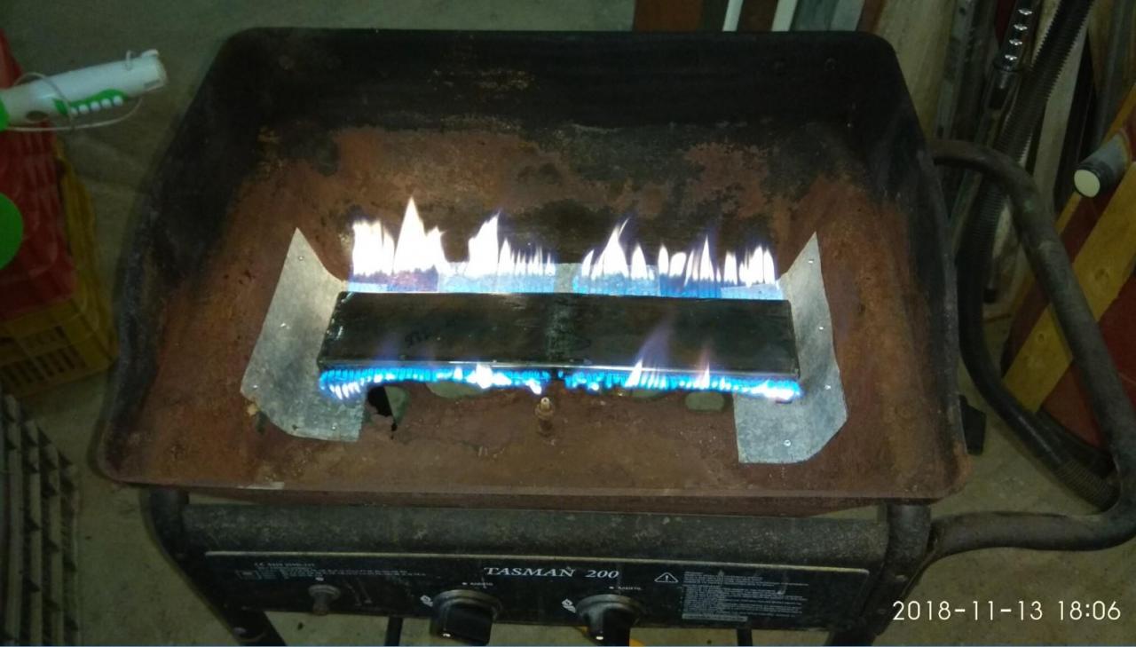

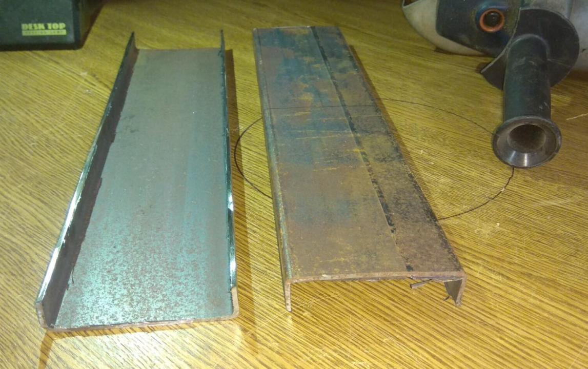

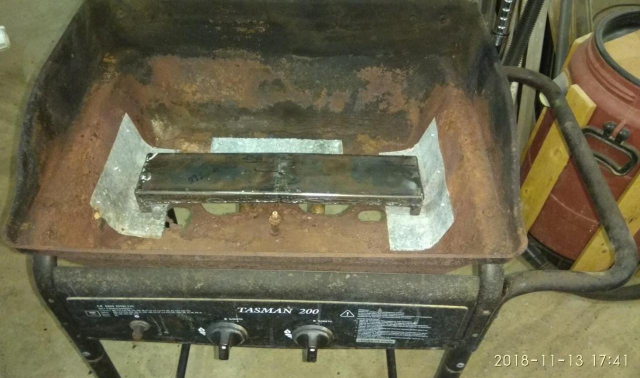

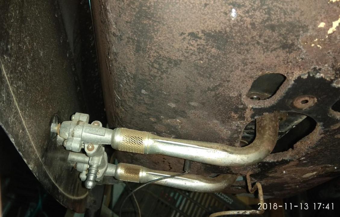

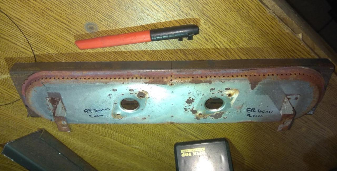

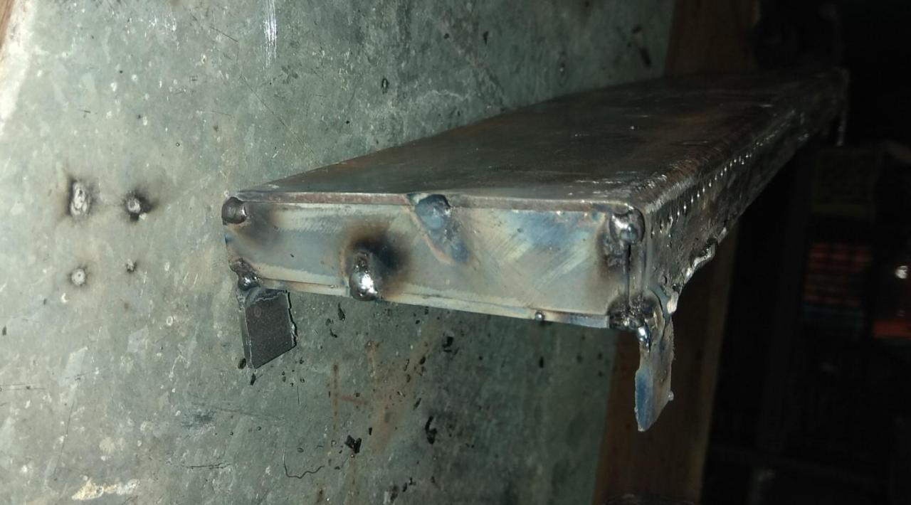

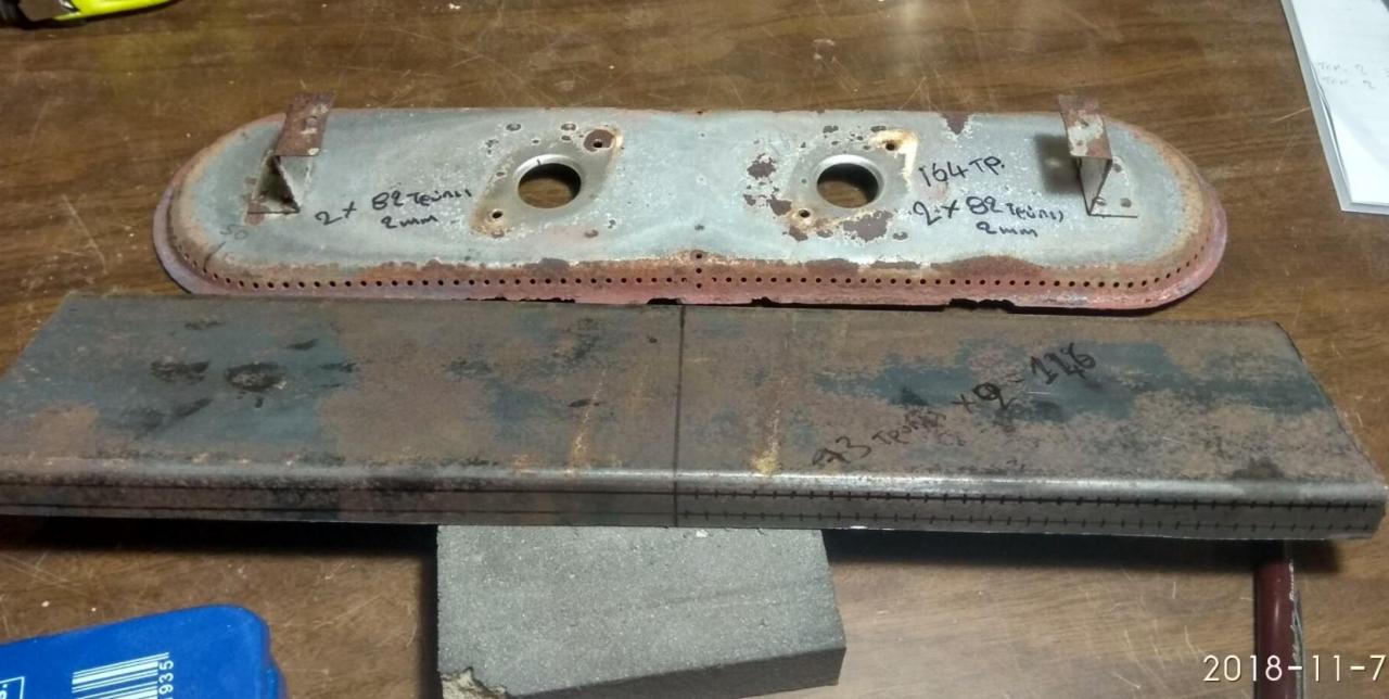

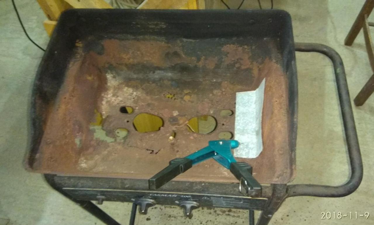

Ευχαριστώ για την παρατήρηση! Δεν μπορώ να πω με σιγουριά αν είναι γαλβανισμένη... Μάλλον; Στον πάτο πιάνει ελάχιστη θερμοκρασία.... Ποιο πολύ από το καυτό λίπος που τρέχει! Θα παρατηρήσουμε θερμοκρασίες και αν δούμε αλλοίωση σε χρώμα κλπ στα μπαλώματα θα φύγουν αν δε φύγει ωστόσο ολόκληρος ο πάτος -

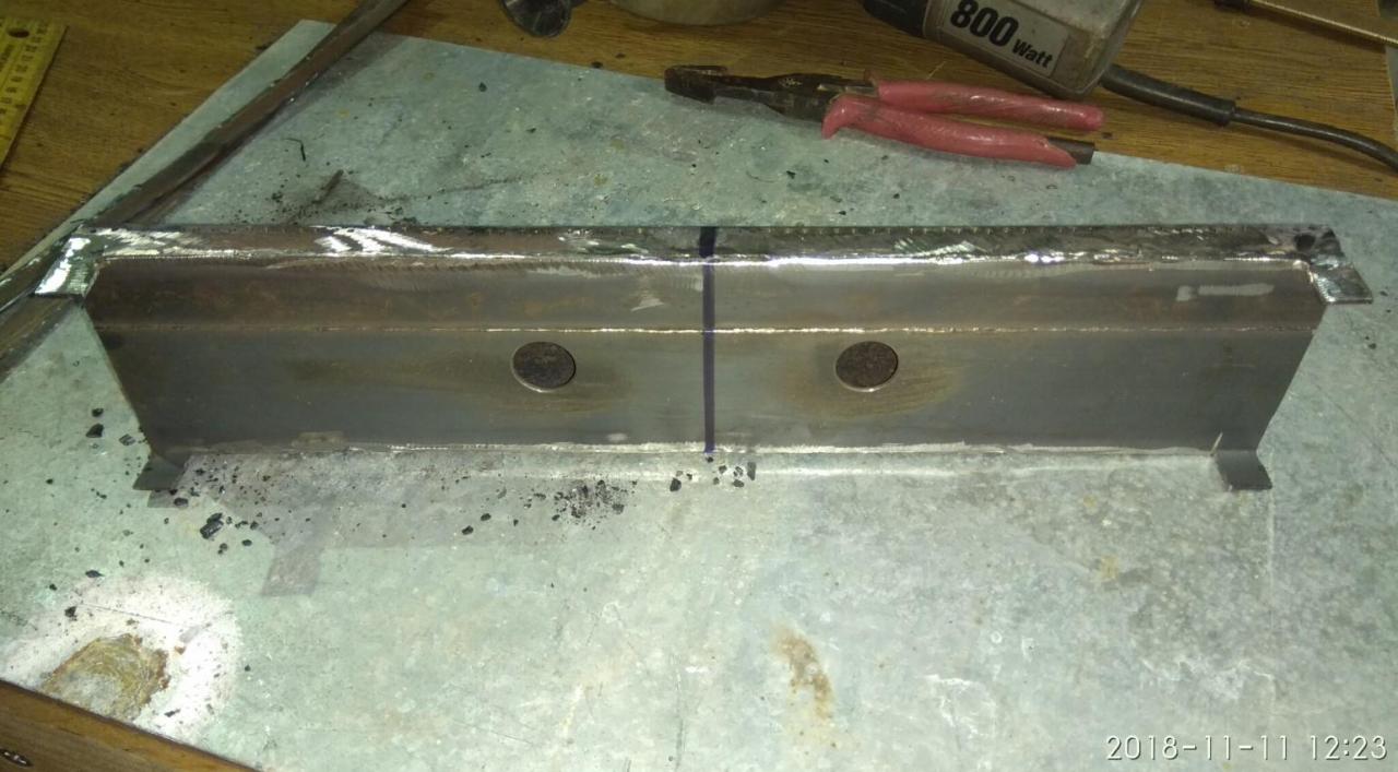

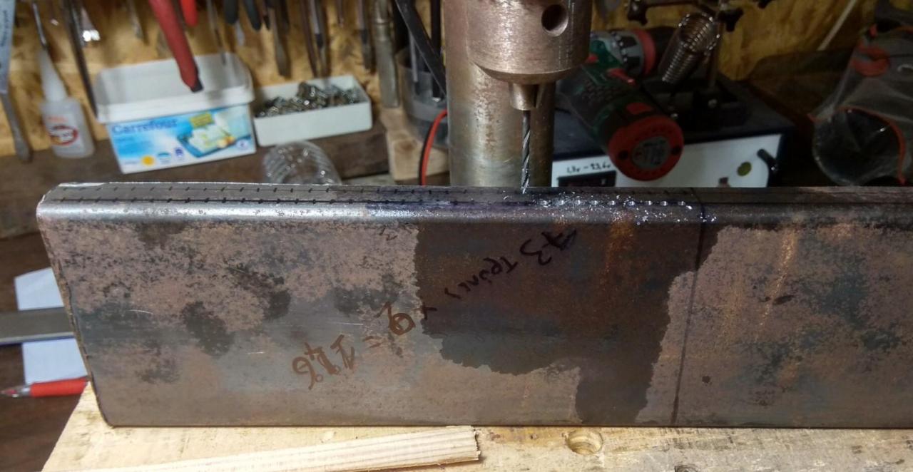

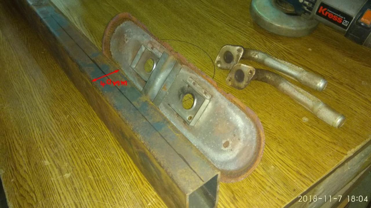

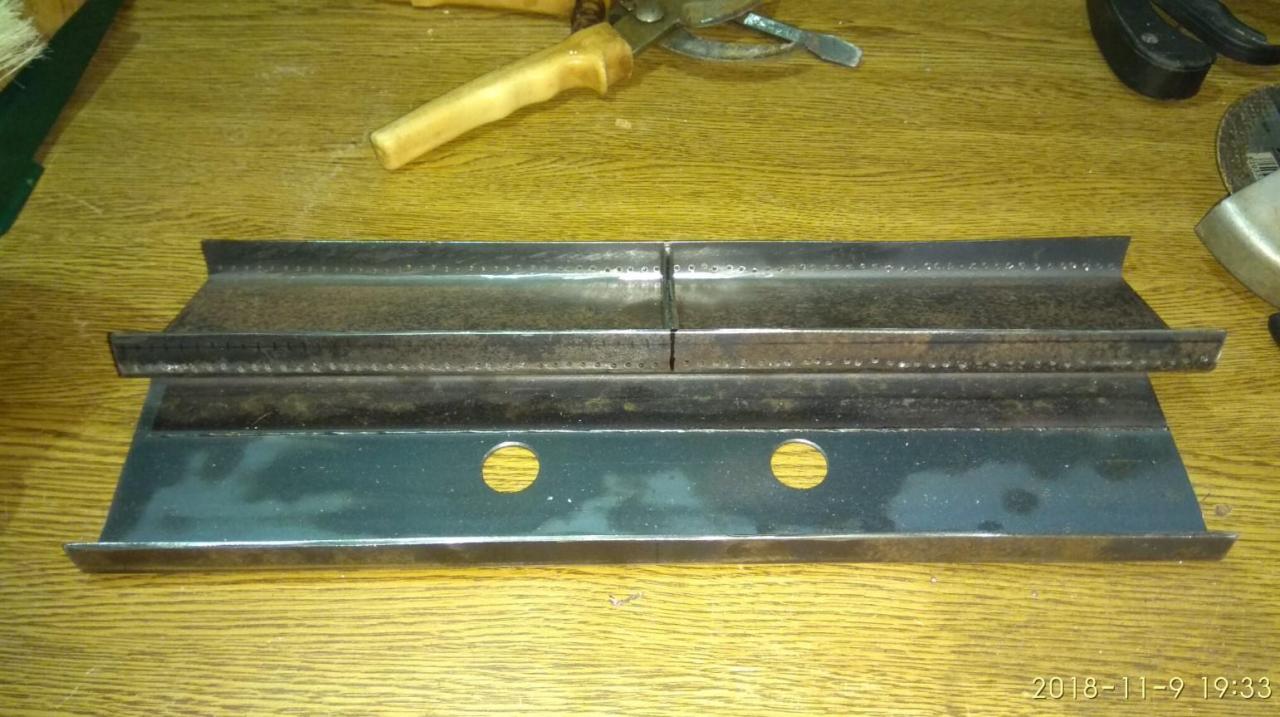

Καλήμερα ! Μιας και η αμερικανιά μας είναι σε προχωρημένο στάδιο και ψήνουμε και σε υγραέριο πλέον ένας ανταλλακτικος καυστήρας για μια απλή ψησταριά υγραερίου κοστίζει 50+ ευρώ ! έγινε ιδιοκατασκευη με μηδενικό κόστος για μια απλή ψησταριά φίλου που πνέει τα λοίσθια (η ψησταριά όχι ο φίλος) Έχει αρχίσει και σαπίζει στην κάτω μεριά... Ποιο πολύ έγινε ένα τεστ για την κατασκευή του καυστήρα - πόσο καλά δουλεύει και σε επόμενο στάδιο θα φτιαχτεί ίσως εξολοκλήρου μια νέα ψησταριά ''αθάνατη'' έτσι κάπως ήταν... έτσι επόδωκε... έλιωσε τελείως το πάνω καπάκι του καυστήρα! έψαξα στα ρετάλια , βρήκα ένα κομματι στρατζαριστο 80χ40mm που ήταν ίδιες διαστάσεις με τον καυστήρα στο πλάτος αλλά διπλάσιος στο ύψος (40mm) κόπηκε στη μέση και έγινε 20mm... μετρήθηκαν τρύπες , διατομές , σημαδεύτηκε το στρατζαριστό... Άρχισε το κολλημα , μπήκε και μια λάμα σαν χώρισμα στην μέση του νέου καυστήρα για να γίνει στην ουσία δυο ''μάτια'' ο καυστήρας (οπως ο παλιός) Μπήκαν τα πλαινα καπάκια , ανοίχτηκαν πάσα Μ5 για να βιδωθούν οι σωλήνες εισαγωγής... ενισχύθηκε ο πάτος της ψησταριάς με λαμαρίνα για όσο την βγάλει ακόμα... Μπήκε πάνω ο καυστήρας και δοκιμάστηκε.... Υπήρξε σκέψη για το ποσες τρύπες να ανοιχτούν στον καυστήρα για να είναι ''σωστή'' η φλόγα... έγινε και δοκιμή με μπριζολάκια και τώρα έχει καλύτερη κατανομή η φωτιά... πριν πίσω και μπροστα είχε λιγότερη φωτιά! Μπριζολάκι καλό ... όλα καλά !!!

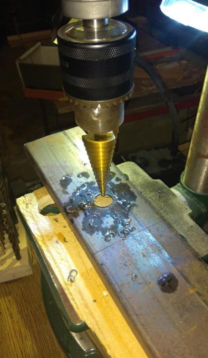

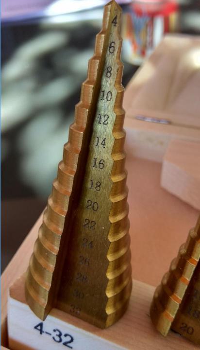

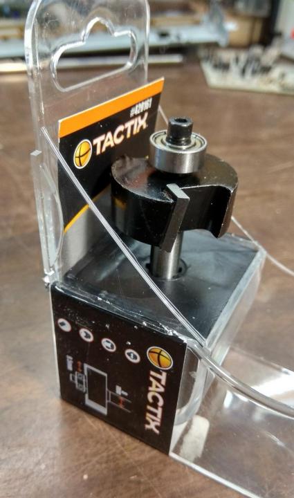

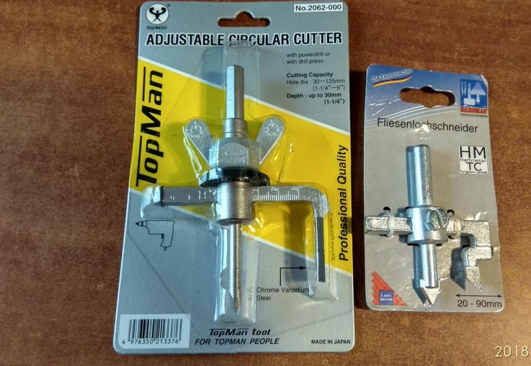

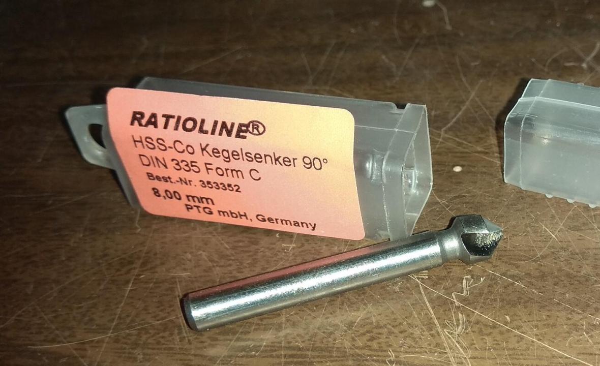

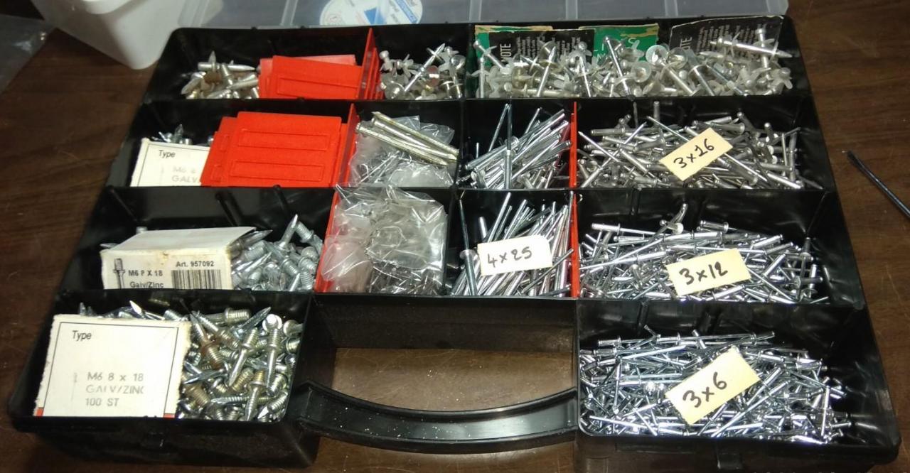

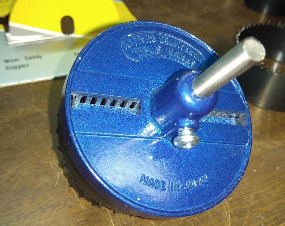

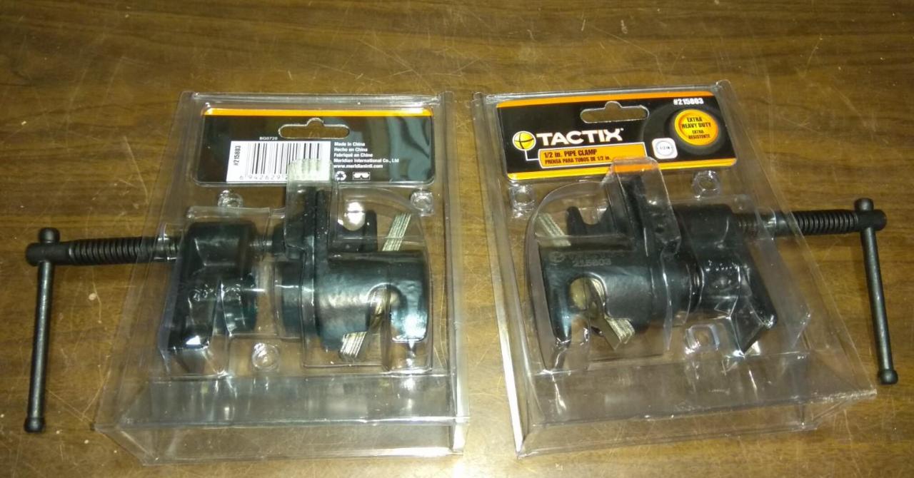

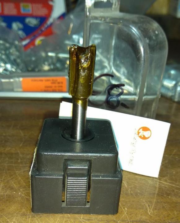

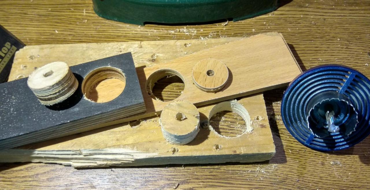

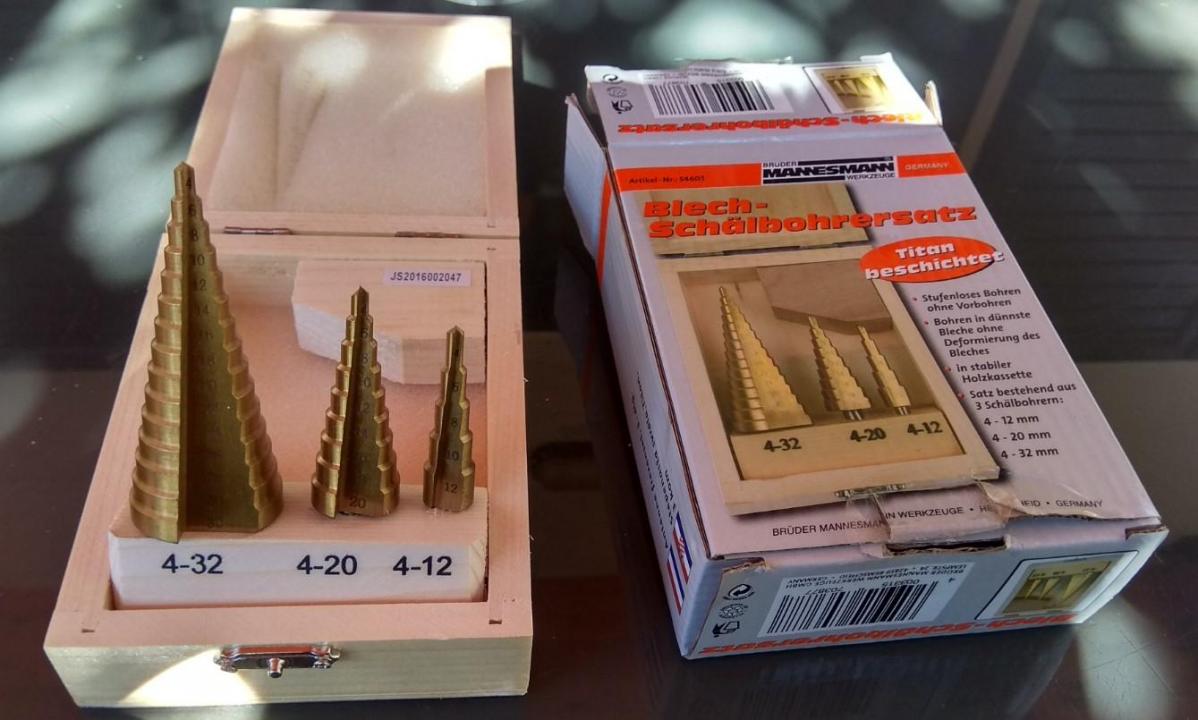

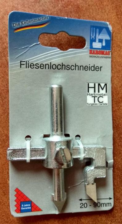

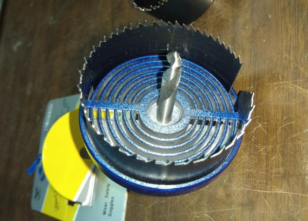

Καλήμερα ! καποια πραγματάκια που παρέλαβα τον τελευταιο καιρό ... Σετ τρυπάνια κώνου ... Πριτσίνια 4 νούμερα (είχα παραγγείλει 5 νούμερα αλλά το 5ο δεν το έστειλαν αλλά το χρέωσαν ) και τρεις ταμπακιέρες απο lidl Είχα παραγγείλει για τρύπες τον διαβήτη ξύλου TopMan και μου έστειλαν τον δεξιό διαβήτη πλακιδίων Τελικά τον πήρα από άλλο κατάστημα . Το TopMan πολύ καλό εργαλείο για castom διαμέτρου τρύπες σε ξύλα!!! θέλει χαμηλές στροφές για το max της διαμέτρου του ~200rpm και λίπανση με κερί.... Ένα κοπτικό ρουτερ πατούρας στελέχους 8mm και 9,5mm πατούρας (αν αλλάξει κάποιος διάσταση ρουλεμάν αλλάζει το 9,5mm ) Σετ ποτηροτρύπανα ξύλου TopMan 25, 32, 38, 45, 51, 57, 63mm ( πολύ άνετο σε κόψιμο κόντρα πλακέ....) Δυο Tactix Μέγγενη Σωλήνων Έκοψα δυο κομμάτια ενός μέτρου γαλβανιζέ σωλήνα 1/2" , άνοιξα πάσα έτοιμα! τον φροιντόδισκο LP40M 184x2,4x16 ένα κωνικό φρεζακι 8mm Και τέλος ένα κοπτικό αντιγραφής για ρουτερ με ρουλεμάν αυτό και μου έστειλαν ότι είχαν πάλι χαχαχα μα τι έχουν πάθει οι μαγαζάτορες τέλος πάντων.... τους έστειλα mail με φώτος και τα σχετικά αλλά τιποτα... καμιά απάντηση!- 2.258 απαντήσεις

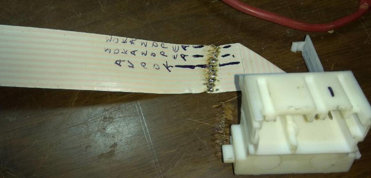

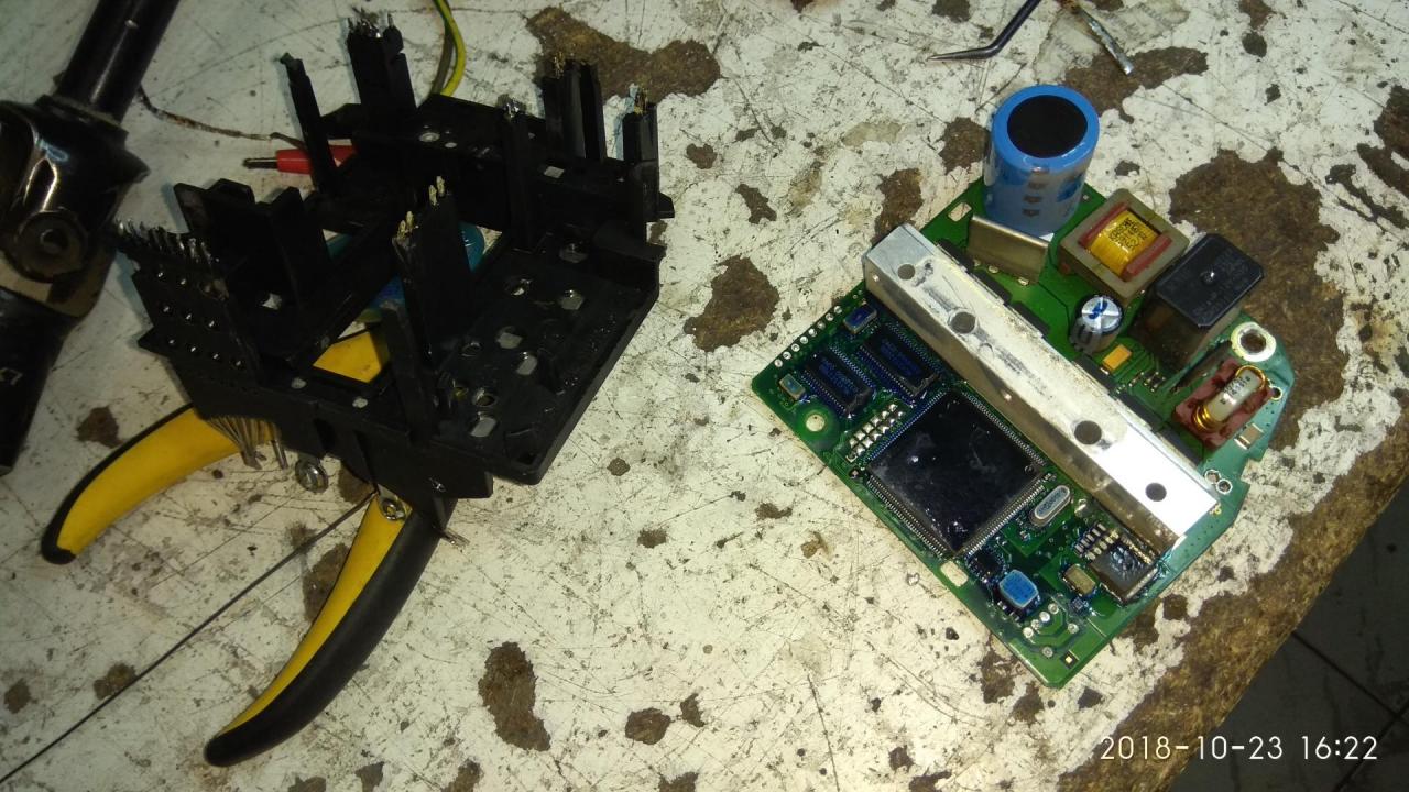

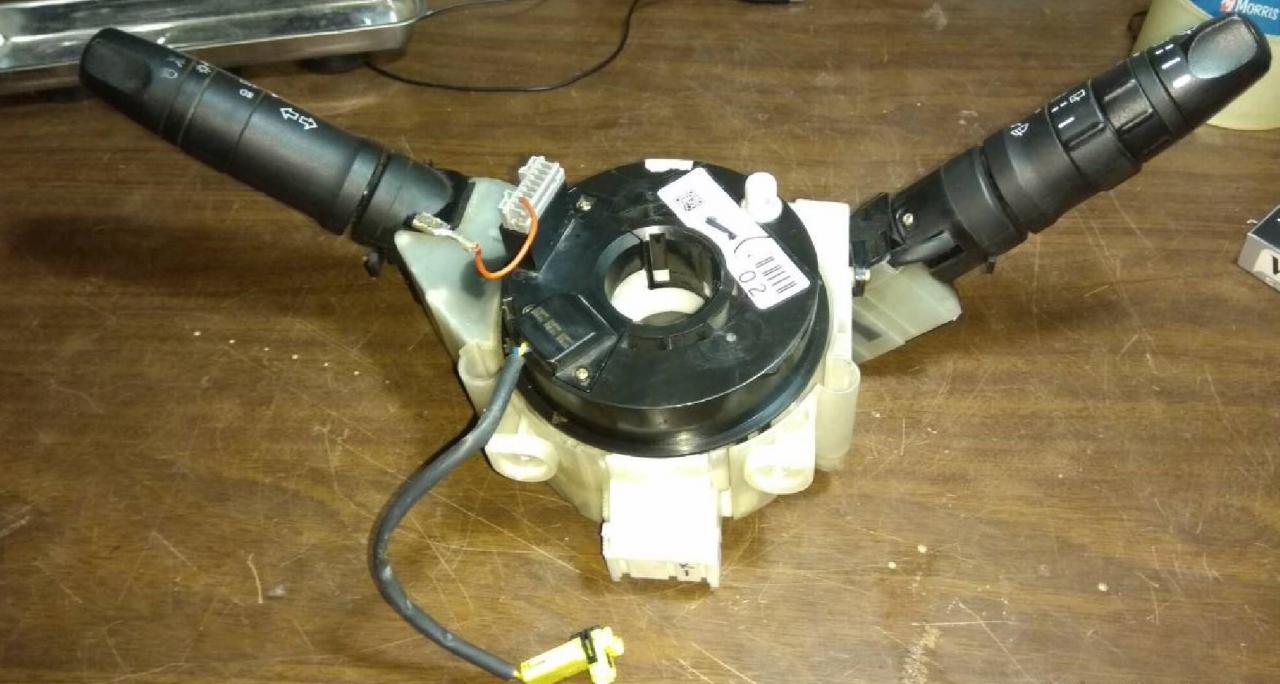

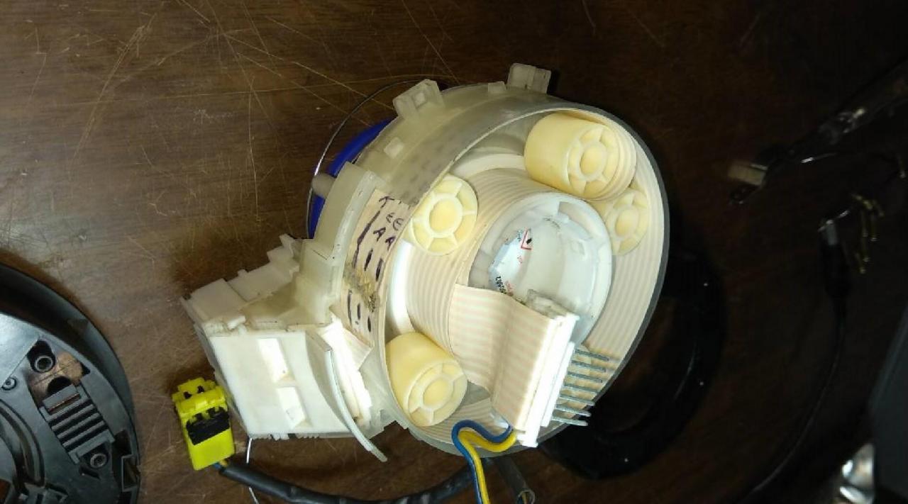

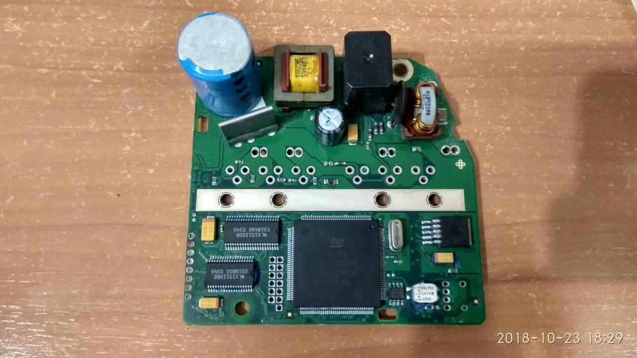

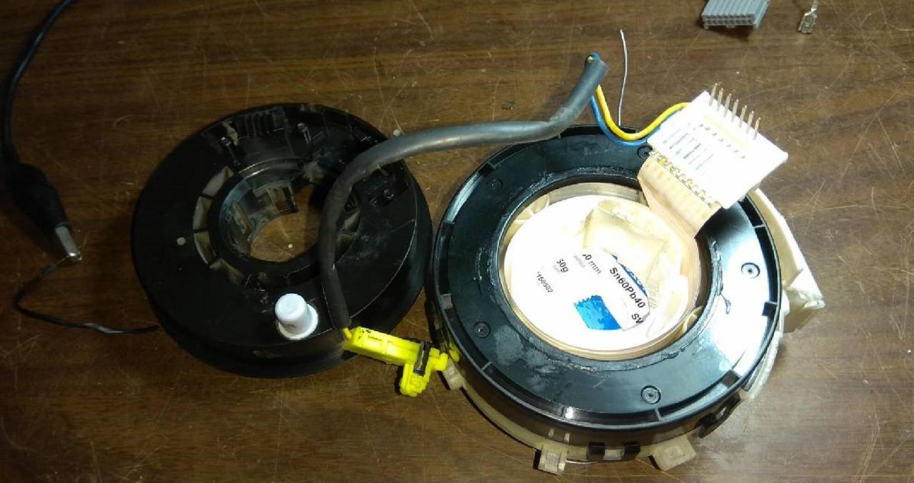

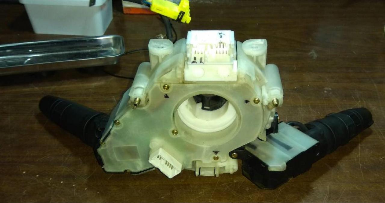

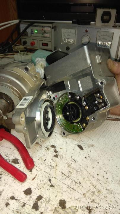

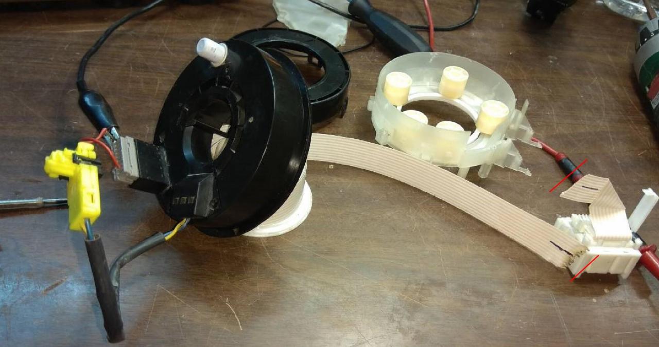

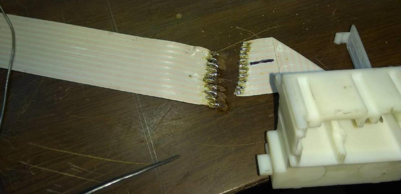

Στο προηγούμενο επεισόδιο η κολόνα έγιανε αλλά η κόρνα καπουτ ? το έψαξα λίγο με το πολύμετρο και όλα έδειχναν το δαχτυλίδι της κολόνας που να πηγαινε το μυαλό μου όταν ξανά έδενα το τιμόνι ότι δεν είναι με ελάσματα σαν ποντεσιομετρο το σύστημα που μεταφέρει την επαφή της κόρνας ? Δεν ανέφερε και το σέρβις μάνουαλ κάτι ! Το έλυσα και είδα μια καλωδιοταινια κομμενη επειδη δεν είχε μπει στο σωστό σημείο (στην μέση έπρεπε, έχει 6 στροφές)! ευτυχώς έκοψε στην άκρη! την κόλλησα με το κολλητήρι και την ενίσχυσα με λίγη ταινία συσκευασίας... μετά την συναρμολόγησα.... τσέκαρα τις επαφές με το πολύμετρο και έδεσα ξανα το τιμόνι! όλα καλά και με την κόρνα και με τον ανεμοσακο ? καλό βράδυ !- 2.895 απαντήσεις

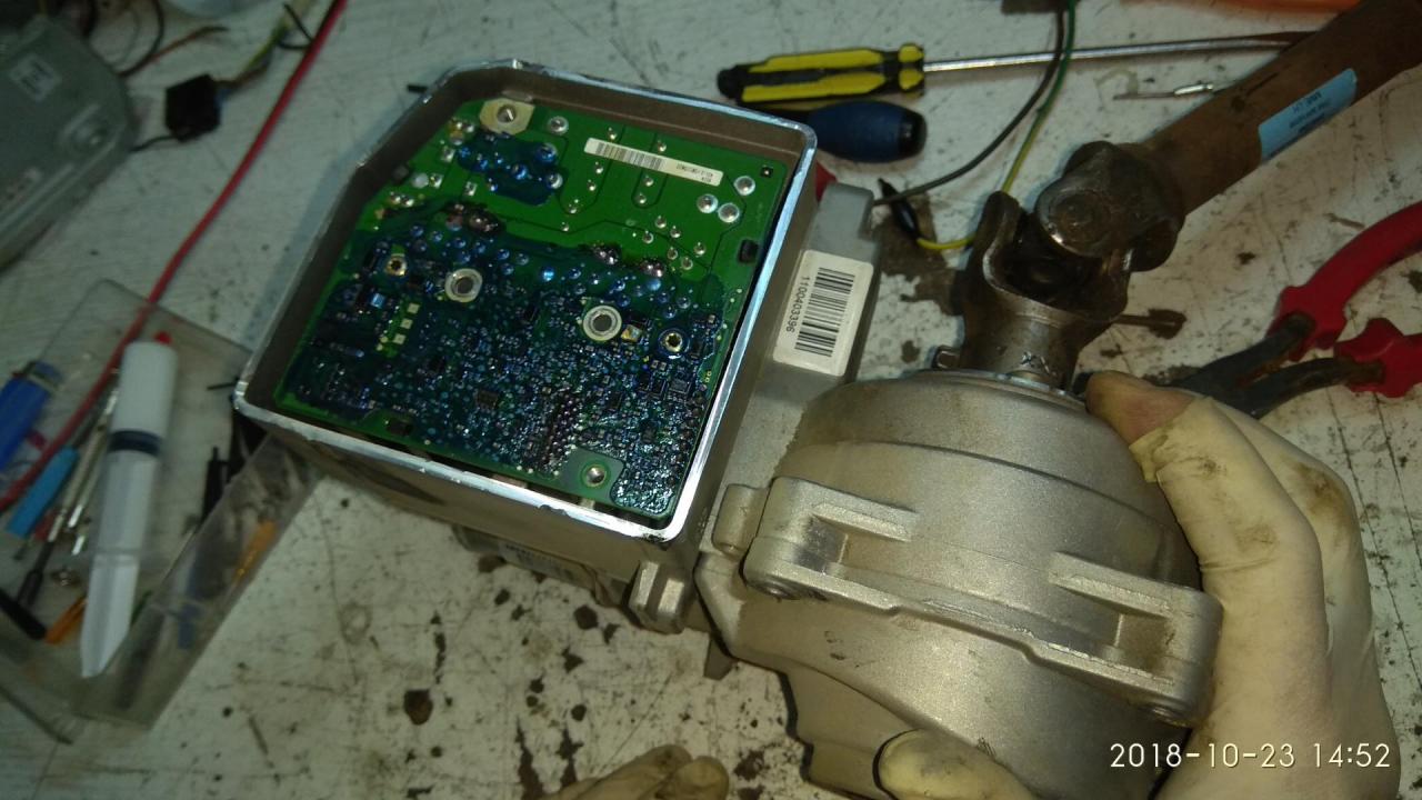

Καλημέρα! Η κολώνα μπήκε πάνω στο αμάξι έγινε ρεσετ της βλάβης απο διαγνωστικό υπολογιστή στο συνεργείο και δουλεύει τζάμι- 2.895 απαντήσεις

Άντε με το καλό και σε αλουμίνια με τζάμι να μπαίνει και φως που πάει με τον εργαλειο-φραπέ ? Εγώ πάλι ήθελα καφέ νωρίτερα αλλά δεν τα κατάφερα ? μιας και είχε σκύψιμο και να δούμε που θα βγει.... Χάλασε η "κολώνα" τιμονιού στο τουτού... Εχει καεί ένα μοσφετ smd από τα 6 που έχει! Αποτελέσματα αργότερα που θα αλλαχτεί και μετά από το σκύψιμο Νο.2 ?- 2.895 απαντήσεις

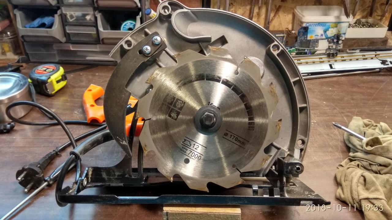

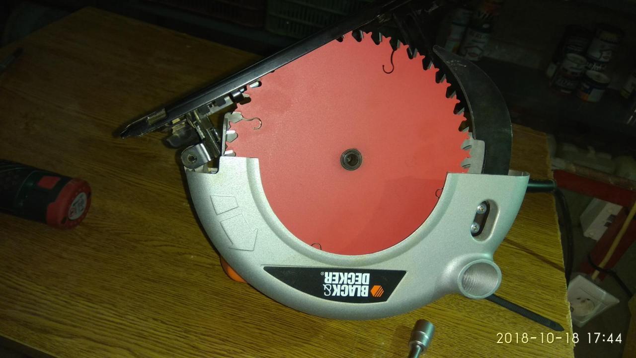

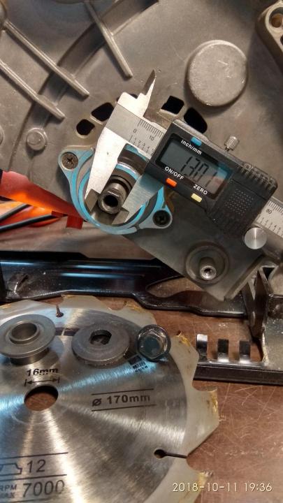

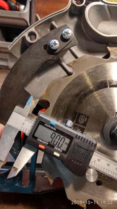

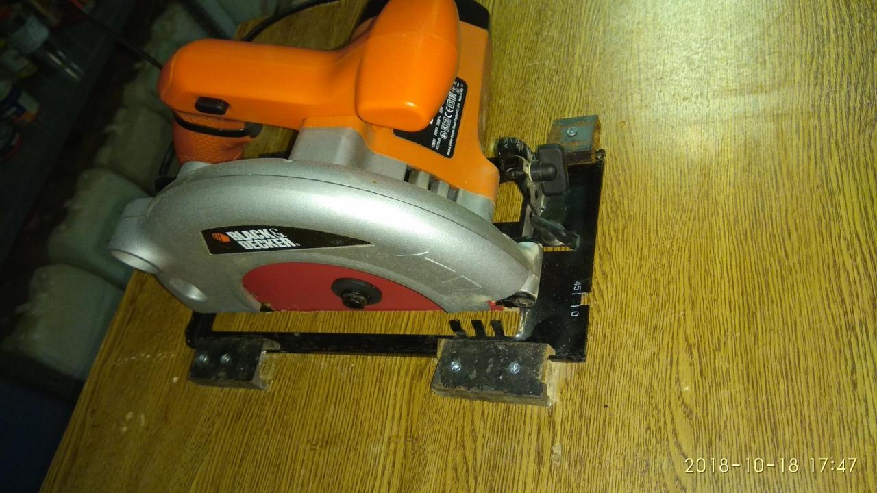

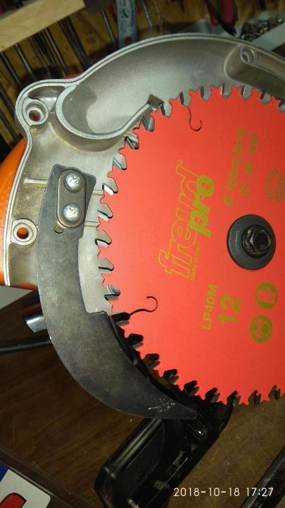

Καλησπέρα έβαλα πάνω τον Φρόιντ 184mm (στην αρχή ανάποδα από τον ζόρε μού) κι έκατσε μία χαρά Το κενό είναι ικανοποιητικό με το μάτι... Μπήκε και το εξωτερικό κομμάτι του προφυλακτήρα. Μπήκε πάλι προοος το παροοον στη μελαμίνη του, έγινε ένα τσεκάρισμα και δοκιμή Έκοψα λαμινειτ, παλετο-ξυλο και κόντρα πλακέ... Καθαρές και αβιαστες κοπές καμία σχέση με τον μαμά δίσκο! Περισσότερα συμπεράσματα με τον καιρό.... -

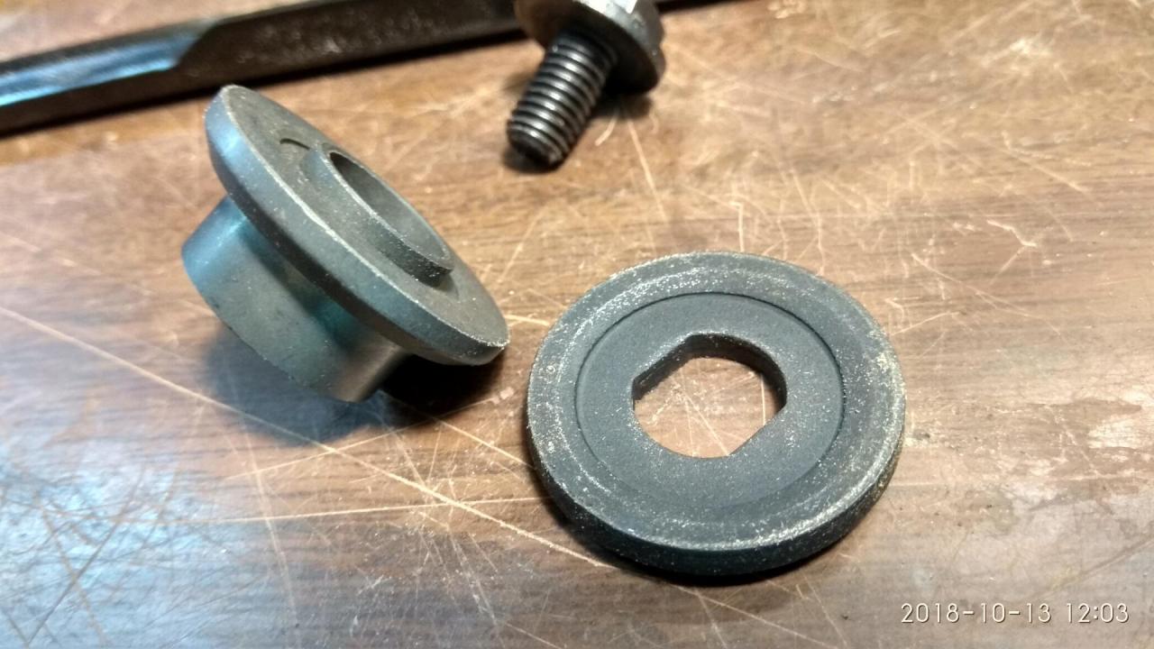

Δισκοπρίονα - Φαλτσοπρίονα πάγκου και χειρός
dfa19mj απάντησε στο θέμα του idonthave topic στην ενότητα Το στέκι του μάστορα
Ευχαριστώ για τις απαντήσεις! Η ροδέλα δεν μπαίνει ανάποδα ούτε ο κυλινδρικος αποστάτης - πατουρα του άξονα! Παρήγγειλα τον Φρόιντ Προ 184mm/16mm όταν έρθει θα γράψω αποτελέσματα, από το εργαστήριο ή το νοσοκομείο ? Ροδέλες μετατροπής έχει και ο Χριστου... Πάω τώρα να ανάψω τα κάρβουνα για να ψηθεί ο μεζές του κρασιού -

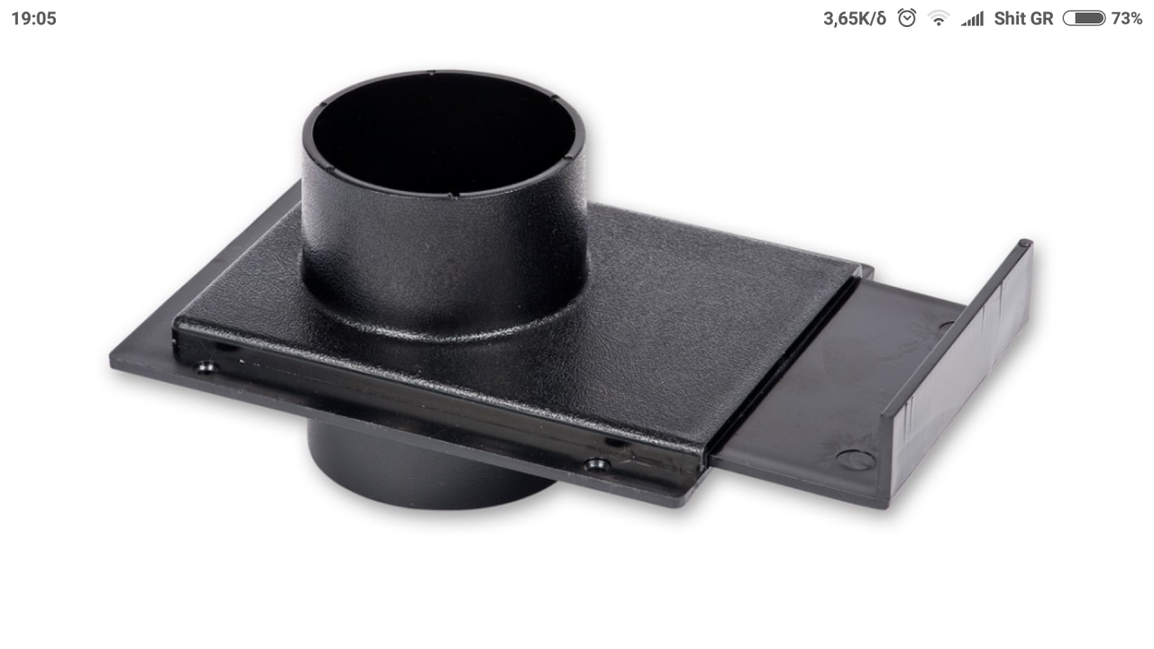

Thanks! Ναι θέλει οποσδήποτε τάπες ή πόρτες (blast gates) για μεγαλύτερη ευκολία! Όλες οι σωλήνες πρέπει να είναι κλειστές εκτός από αυτήν που θέλεις να ρουφηξεις! Blast Gates μπορείς να φτιάξεις και μόνος σου, κάνε αναζήτηση στο ίντερνετ - YouTube! @Τζίμης σκεφτόμουν για σακούλα αλλά δεν δοκίμασα μιας και ρουφάει τα τοιχώματα απο το πλαστικό βαρέλι ? -
Αυτό κατάλαβες; ότι θέλω να κερδίσω 7mm; ? Μάλλον δεν τα έγραψα καλά... Αν διάβασες στην αρχή του μηνύματος γράφω ότι δεν υπάρχουν επιλογές στα 170mm πόσο μάλλον σε περισσότερα δόντια που θα ήθελα ..... Αυτός είναι και ο λόγος που σκέφτομαι να βάλω λίγο μεγαλύτερο δίσκο κοπής! Επειδή δεν βρίσκω σε 170mm ούτε φαφούτη ? Ωραία ιδέα πάντως με το χαρτί ! Ευχαριστώ! -

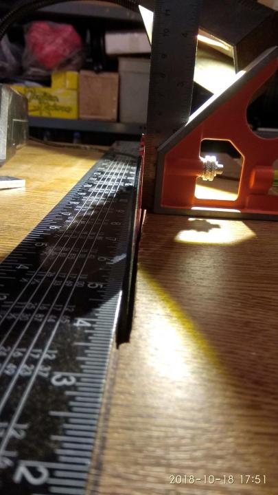

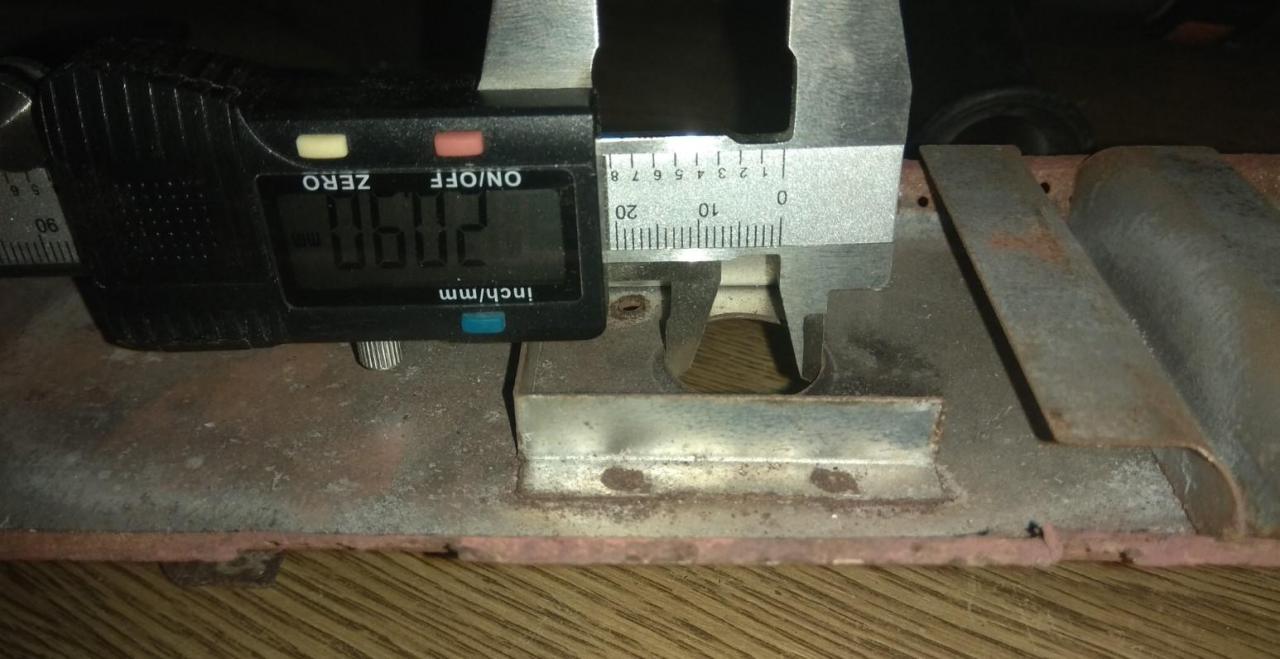

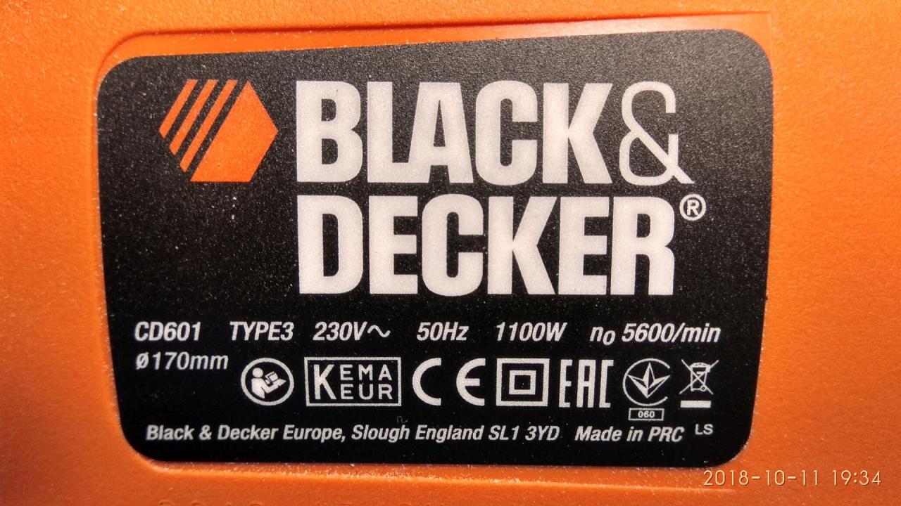

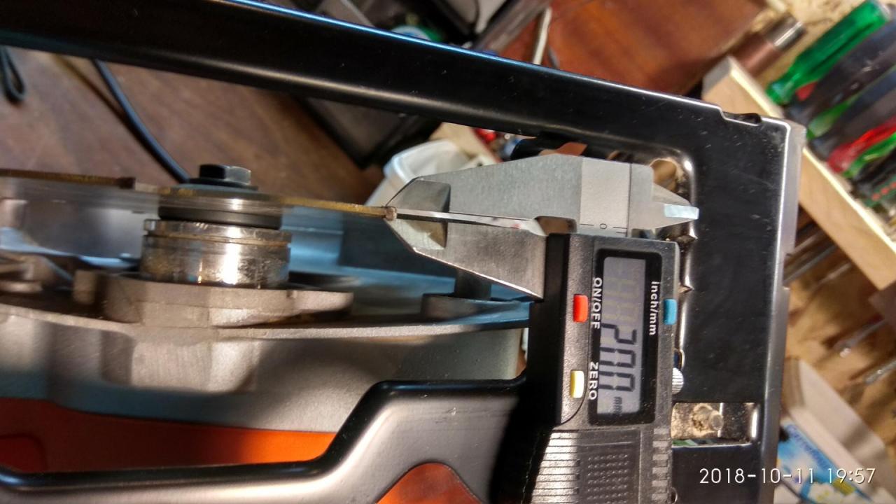

Καλησπέρα! Σκέφτομαι να αλλάξω δίσκο στο δισκοπριονο Black & Decker CD601 το οποίο φοράει 170mm (διάμετρο) 16mm (τρύπα) 12 δόντια! Επειδή δεν υπάρχουν πολλές επιλογές από Ελλάδα σε αυτές τις διαστάσεις λέω να βάλω κάτι τέτοιο! Μέτρησα τον προφυλακτήρα και έχω περιθώριο 9mm! Δηλαδή αν μπει 184mm δίσκος θα μείνουν 2mm περιθώριο... Είναι 1100 watt το μοτέρ... Να σημειώσω ότι προς το παρόν το δουλεύω ανάποδα σε μια μελαμίνη (πρόχειρο παγκοπριονο). Μαχαίρι φτιάχνω άλλο αν δεν ταιριάζει... Τι λέτε να προχωρήσω ή να γυρεύω τη δουλειά μου; -
