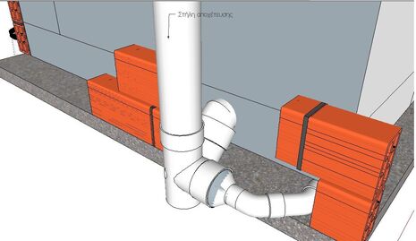

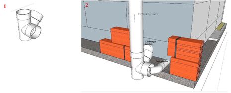

Στη φωτό #1, βλέπετε το εξάρτημα που έφτιαξα βασιζόμενος στην εικόνα στο βιβλίο που αναφέρω στο πρώτο ποστ μου, σελ. 165. Στη φωτό #2 βλέπετε τη στήλη της αποχέτευσης (Φ100) συνδεδεμένη στο καινούριο εξάρτημα το οποίο συνδέεται με τη λεκάνη. Στα δεξιά φαίνεται και η Φ50 που έρχεται από το σιφώνι και καταλήγει και αυτή στο καινούριο εξάρτημα με γωνία 45 μοιρών. Το εξάρτημα αυτό άραγε υπάρχει στην αγορά; Μπορεί μια Φ50 (όπως αυτή από το σιφώνι) να καταλήξει σε μια Φ100 όπως γίνεται στο σχέδιό μου; Το κενό με τι γεμίζεται; Αναμένω σχόλια. -

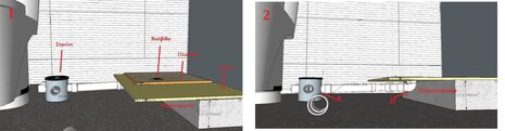

Παίδες, δεν βγαίνουν τα νούμερα, η τσιμεντοκονία μου βγαίνει 11 πόντους πάχος!! Εδώ βλέπετε το καινούριο σιφώνι που έβαλα (με καταξοδέψατε πάλι ) και το μετακίνησα μεταξύ λεκάνης και ντουζιέρας. Προσπάθησα να βρω ένα με όσο το δυνατόν μικρότερες διαστάσεις, αυτό είναι της Valsir. Ύψος 12 εκατοστά! Οπότε το κάτω μέρος της σωλήνα που μπαίνει στο σιφώνι (φωτό #2, σημείο Α) έχει ύψος 44,47mm και το σημείο Β 53mm (οπότε έχω κλίση λίγο παραπάνω από 1%). Οπότε προσθέτοντας και το πάχος της σωλήνας και τη βαλβίδα έχει σαν αποτέλεσμα να χρειάζεται τσιμεντοκοκονία 11 εκατοστά!!! (για την ακρίβεια 11,92!!! σχεδόν 12!!!) Είναι δυναμόν; -
