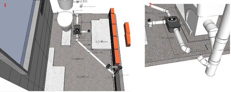

Λοιπόν έκανα αλλαγές. Στη φωτό #1, άλλαξα το ημιτάφ με ταφ. Επίσης η σύνδεση της εξόδου του σιφωνιού με τη στήλη της αποχέτευσης γίνεται με τη χρήση 4 γωνιών 45º αντί για 2 γωνιές των 90º. Στη φωτό #2, έχω μεταφέρει το σιφόνι μεταξύ ντουζιέρας και λεκάνης. Στη φωτό #3 βλέπετε μια γενική εικόνα από μπροστά. -

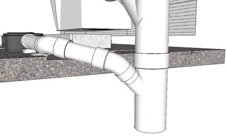

Τελικά το σωλήνα από το σιφόνι τον χαμήλωσα σκάβοντας 14 χιλιοστά την πλάκα και συνδέεται με τη στήλη με δυο γωνίες των 45º: Για το σιφόνι (που μεταφέρθηκε στο κέντρο του μπάνιου) έσκαψα την πλάκα σε βάθος 20 χιλιοστά: Οπότε η τσιμεντοκονία μου βγήκε 7 εκατοστά. Σχετικά με το καπάκι του σιφονιού: άραγε μπορώ να ρυθμίσω το ύψος του; Πιστεύω με την αποχέτευση τελείωσα. Βαριά η οικοδομική, μου 'φυγε ο κ**ος. -

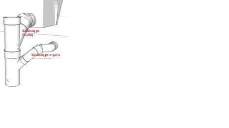

Πού ανέφερα ότι θέλω να φτιάξω αποχέτευση; Πώς προέκυψε αυτό; Παρακάτω σύνδεσα δύο ημιτάφ, το πάνω συνδέεται με τη λεκάνη και το κάτω με την έξοδο του σιφωνιού. Αυτό εννοείς;
