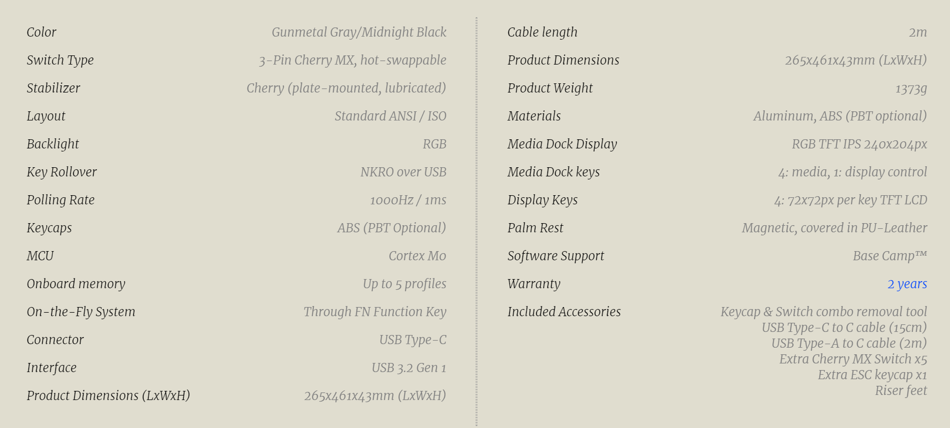

Χαρακτηριστικά
Τα βασικά χαρακτηριστικά του Everest Max φαίνονται στον παρακάτω πίνακα.
Ξεκινάμε ήδη πολύ καλά, καθώς τα χαρακτηριστικά δεν απογοητεύουν σε κανένα σημείο.

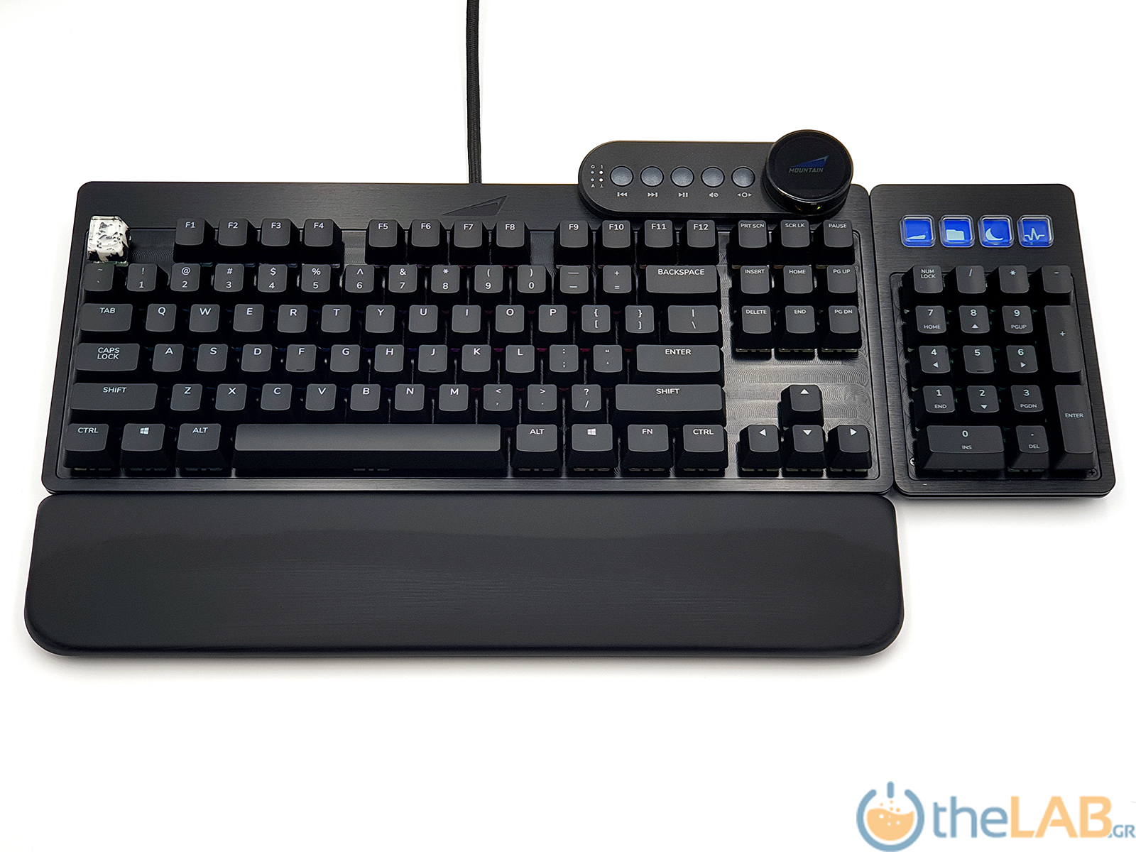

Αλλά αρκετά με την εντυπωσιακή συσκευασία. Ας πάμε να δούμε το πληκτρολόγιο. Αυτό είναι το κυρίως τμήμα του Everest Max, που πωλείται και ξεχωριστά, ως Everest Core. Πρόκειται για ένα TKL πληκτρολόγιο, με αλουμινένιο επάνω μέρος και minimal αισθητική. Το Key Cap του πλήκτρου Escape έχει αντικατασταθεί από ένα γκρι Key Cap με το λογότυπο της εταιρίας.
Το εμπρός μέρος δεν αποκαλύπτει κάτι, εκτός από τους αναμενόμενους διακόπτες, καθώς και μια ύποπτη σχισμή που - όπως θα δούμε και στις φωτογραφίες που ακολουθούν - διατρέχει την περίμετρο του σώματος του πληκτρολογίου.

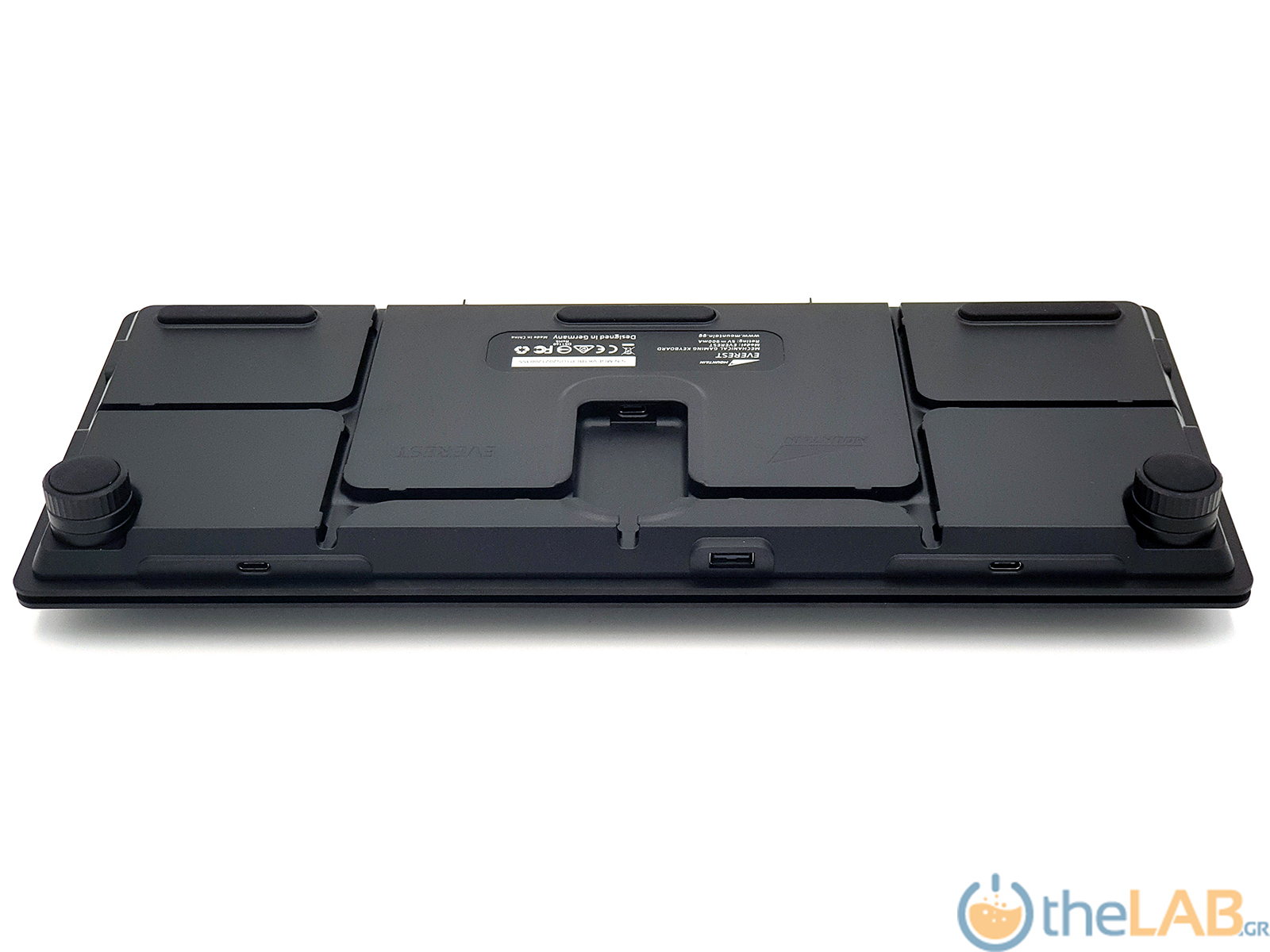

Στο πίσω μέρος, στα πλάγια, διακρίνουμε 2 υποδοχές USB C, οι οποίες όπως θα δούμε παρακάτω, αφορούν το Media Dock. Πιο κεντρικά, αλλά όχι ακριβώς στο κέντρο, βλέπουμε μια υποδοχή USB A, η οποία προσφέρει τη δυνατότητα σύνδεσης μιας συσκευής USB μέσω του ενσωματωμένου στο πληκτρολόγιο USB 3.2 Gen 1 Hub.
Σε κάθε πλαϊνό, διακρίνουμε και από μια υποδοχή USB C και κάποιες διαμορφώσεις. Αυτές αφορούν το NumPad, κάτι που θα αναλύσουμε στη συνέχεια.

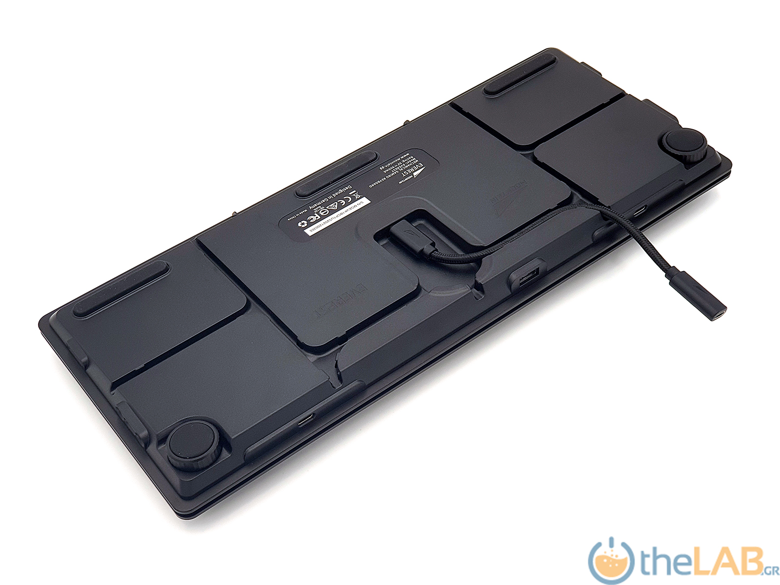

Το κάτω μέρος παρουσιάζει αρκετό ενδιαφέρον. Διατρέχεται από κανάλια για ταχτοποίηση καλωδίων, συμπεριλαμβανομένου του καλωδίου του ίδιου του πληκτρολογίου, το οποίο συνδέεται στην υποδοχή USB C που βρίσκεται περίπου στο κέντρο του κάτω μέρους.
Ευμεγέθεις ελαστικές επιφάνειες στο εμπρός μέρος καθώς και 2 κυκλικά ποδαράκια στο πίσω, εξασφαλίζουν τη σταθερότητα του πληκτρολογίου.
Τα ποδαράκια είναι αφαιρούμενα και μένουν στη θέση τους με ισχυρούς μαγνήτες.
Με μαγνήτες μένει στη θέση του και το άνετο και μινιμαλιστικό palm rest, το οποίο επίσης διαθέτει ποδαράκια και κανάλια τακτοποίησης καλωδίων.

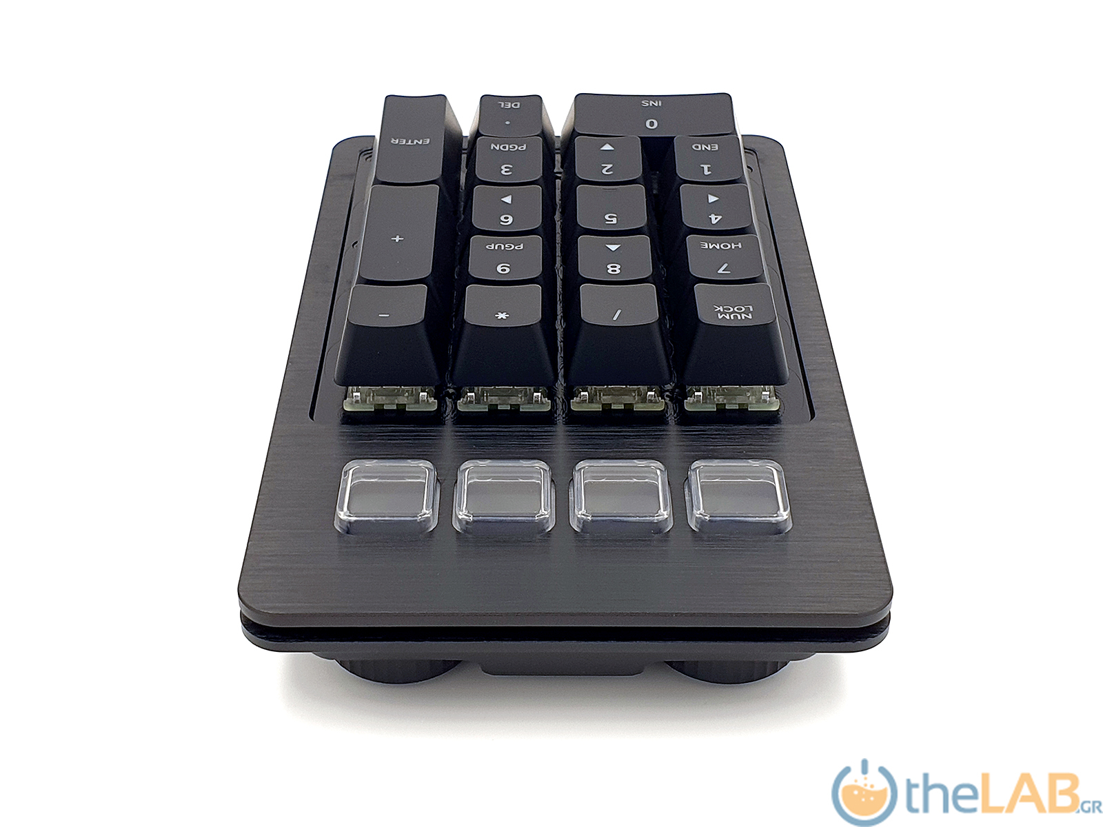

Το NumPad είναι κατασκευασμένο από τα ίδια υλικά και στην ίδια αισθητική, έτσι ώστε να αποτελεί συνέχεια του κυρίως πληκτρολογίου.
Μόνη - ευπρόσδεκτη - διαφορά αποτελούν τα 4 διάφανα πλήκτρα, που περιέχουν RGB οθόνες. Η ύποπτη σχισμή στην περιφέρεια είναι και εδώ παρούσα.
Στα πλαϊνά, διακρίνουμε αντίστοιχες διαμορφώσεις με τα πλαϊνά του κυρίως πληκτρολογίου, με αντίθετη διαμόρφωση. Είναι εμφανές ότι με αυτές πραγματοποιείται η σύνδεση των 2 τμημάτων.

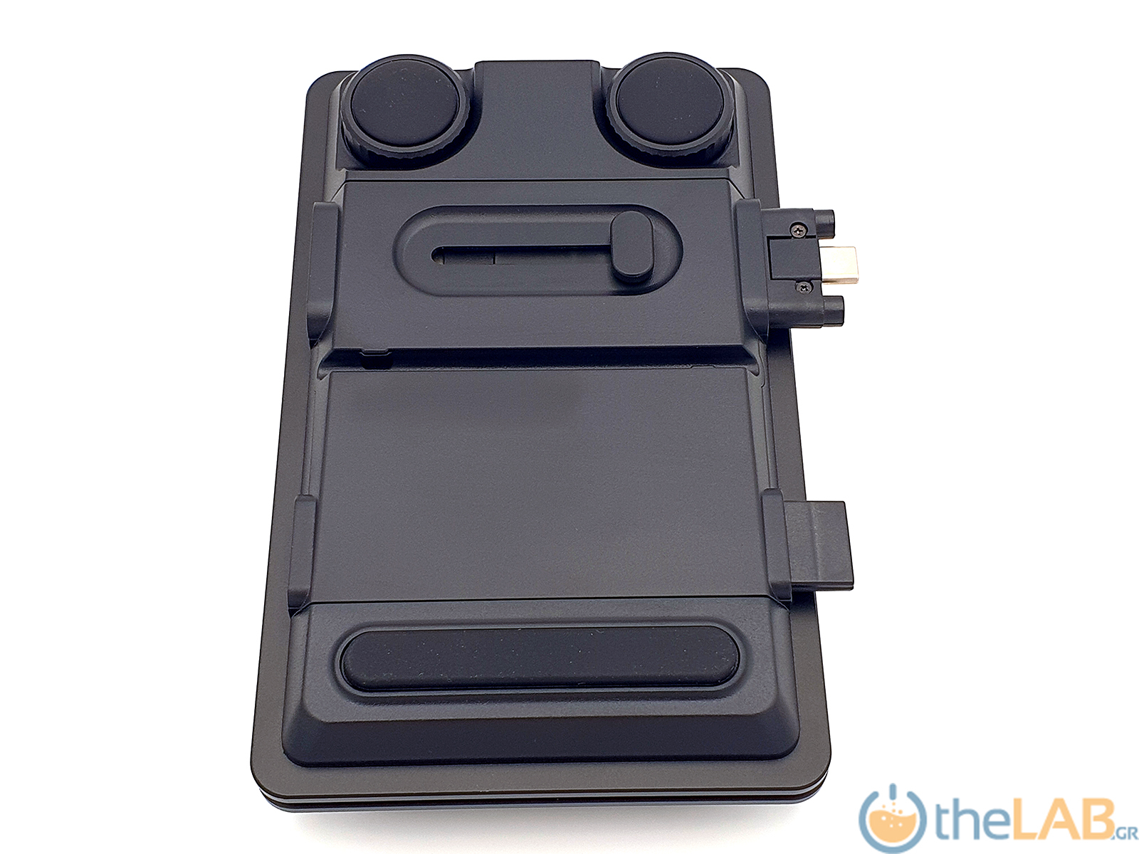

Στο κάτω μέρος βλέπουμε ό,τι είχαμε δει και στο κυρίως πληκτρολόγιο, δηλαδή αντιολισθητική επιφάνεια εμπρός και αντιολισθητικά ποδαράκια πίσω, καθώς και κανάλι για καλώδια. Γίνεται λοιπόν εμφανές γιατί στη συσκευασία περιλαμβάνονται 8 και όχι 4 δίσκοι προέκτασης για τα ποδαράκια, καθώς 2 ή 4 μπορεί να χρησιμοποιηθούν στο κυρίως πληκτρολόγιο και 2 ή 4 στο NumPad.
Το νέο στοιχείο του κάτω μέρους είναι ένας ολισθητής που μπορεί να κινηθεί είτε δεξιά είτε αριστερά.
Με αυτόν το τρόπο επεκτείνει τη συστοιχία διασύνδεσης προς την αντίστοιχη πλευρά.
Μέσω αυτής της συστοιχίας, το NumPad μπορεί να ενωθεί με το κυρίως πληκτρολόγιο είτε στη συνηθισμένη, δεξιά πλευρά του είτε στη μη συνηθισμένη αλλά πλεονεκτική αριστερή. Και είναι πλεονεκτική καθώς φέρνει το κυρίως πληκτρολόγιο ακριβώς στο κέντρο, ανάμεσα στα χέρια του χρήστη, χωρίς να μετακινείται ολόκληρο το πληκτρολόγιο προς τα δεξιά και συνεπώς το ποντίκι ακόμα δεξιότερα.
Η σύνδεση είναι αρκετά σταθερή ώστε να μπορεί κανείς να σύρει το πληκτρολόγιο επάνω στο γραφείο χωρίς πρόβλημα. Αλλά και αν το ανασηκώσει, η σύνδεση εμφανίζει την ιδανική σταθερότητα αλλά και ελαστικότητα έτσι ώστε να ανασηκωθεί και το NumPad μαζί με το πληκτρολόγιο, λυγίζοντας στο συγκεκριμένο σημείο και προστατεύοντας έτσι τα βύσματα. Η ανασήκωση μπορεί να γίνει μόνο από το κυρίως σώμα του πληκτρολογίου. Αν πιάσουμε το πληκτρολόγιο σαν να ήταν ένα σώμα, μαζί με το NumPad και το ανασηκώσουμε, η διασύνδεση αποσυνδέεται. Αυτό βέβαια δεν αποτελεί πρόβλημα, καθώς η σύνδεση και αποσύνδεση γίνεται απροβλημάτιστα, ταχύτατα και εν ώρα λειτουργίας.
Τα 4 διάφανα πλήκτρα περιέχουν όπως είπαμε RGB οθόνες, ανάλυσης 72x72 pixels και μπορούν να προγραμματιστούν για να επιτελούν οποιαδήποτε λειτουργία (όπως και όλα τα πλήκτρα άλλωστε), μέσω του συνοδευτικού λογισμικού. Μπορούν όμως και να δείχνουν οποιαδήποτε εικόνα. Με τα 5 προγραμματιζόμενα προφίλ που μπορεί να αποθηκεύσει το πληκτρολόγιο, μιλάμε για ένα σύνολο 20 εικόνων, αποθηκευμένων στο πληκτρολόγιο, οι οποίες εμφανίζονται, αφού προγραμματιστούν ακόμη και χωρίς να τρέχει στον υπολογιστή το σχετικό λογισμικό.

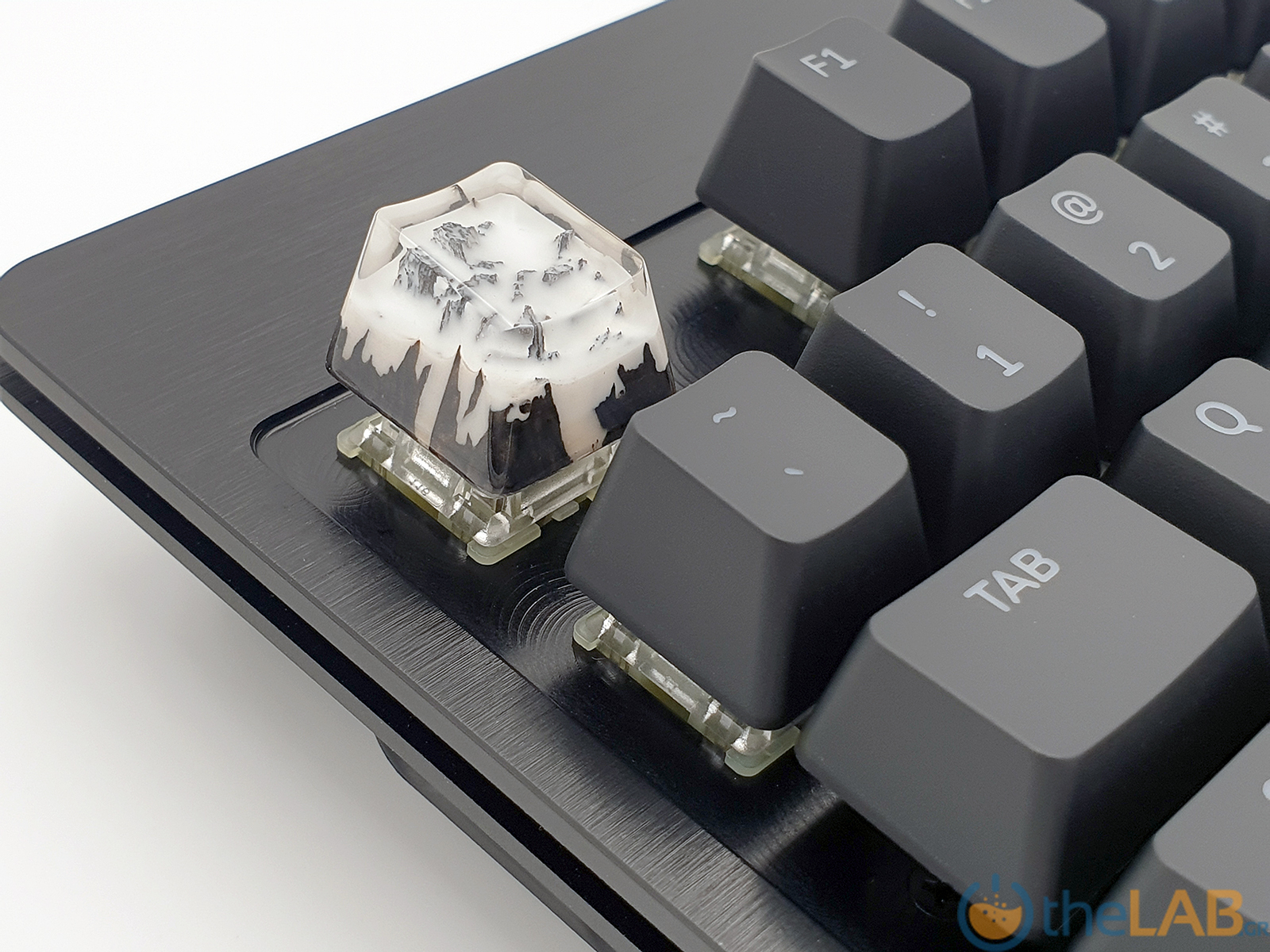

Artisan Key Caps
Καθώς ολοκληρώσαμε την παρουσίαση των τμημάτων του Everest Max που διαθέτουν Key Caps, ήρθε η στιγμή να δούμε ακόμα κάτι ξεχωριστό. Η Mountain προσφέρει ως αξεσουάρ 3 Key Caps από ρητίνη, που περιέχουν μια χιονισμένη βουνοκορφή. Διατίθενται με διάφανη, κόκκινη και μπλε απόχρωση του επάνω μέρους του πλήκτρου.

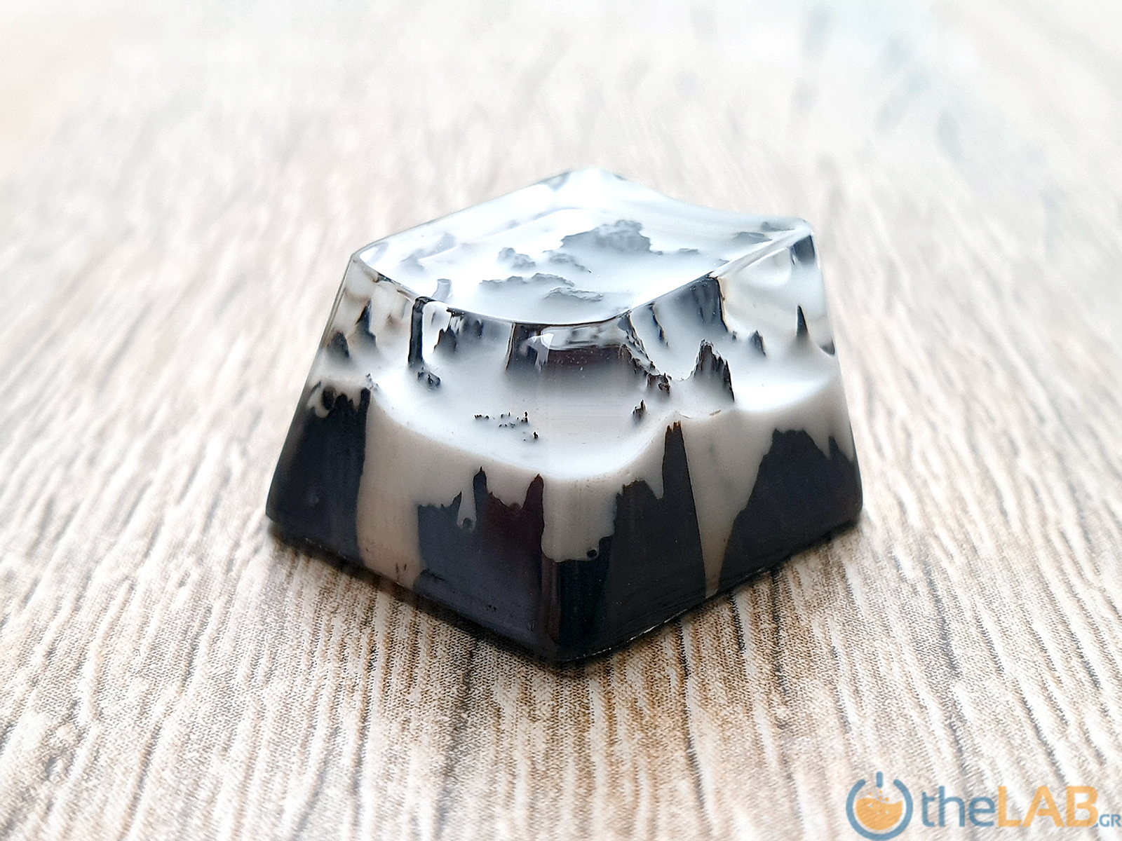

Εγώ επέλεξα να σας δείξω τη διάφανη, που δείχνει πιο ρεαλιστικά τη χιονισμένη βουνοκορφή. Είναι σίγουρα μια πανέμορφη κατασκευή με εξαιρετική ποιότητα και λεπτομέρεια, που κοστίζει €29,99.
Το δείγμα μου ήρθε σε ένα απλό πλαστικό κουτάκι, για προστασία.
Η διαμόρφωση του κάτω μέρους είναι τέτοια έτσι ώστε να εφαρμόζει στους διακόπτες Cherry MX όπως όλα τα συμβατά Key Caps.
Όσον αφορά το επάνω μέρος, θα αφήσω τις φωτογραφίες να μιλήσουν.
Εδώ, τοποθετημένο στη θέση του. Μου αρέσει, θα το αφήσω εκεί για τη συνέχεια του review.

Η πιο σωστά, τα καλώδια, καθώς το Everest Max έρχεται με ένα sleeved καλώδιο USB A σε USB C μήκους 2 μέτρων καθώς και μια μικρή προέκταση USB C σε USB C, μήκους 15 εκατοστών.
Η προέκταση μπορεί να τοποθετηθεί μόνιμα στο πληκτρολόγιο και να οδηγηθεί από τα σχετικά κανάλια είτε στο κέντρο είτε στο 1/4 από δεξιά ή αριστερά.
Επάνω σε αυτή, μπορεί να τοποθετηθεί το κυρίως καλώδιο, κάνοντας την αποσύνδεση και μεταφορά του Everest Max πανεύκολη, χωρίς να χρειάζεται να κάνουμε κάθε φορά δρομολόγηση του καλωδίου μέσα στα κανάλια του κάτω μέρους. Φυσικά, αν το προτιμάμε, μπορούμε να παραλείψουμε την προέκταση και να χρησιμοποιήσουμε απ' ευθείας το κυρίως καλώδιο.
Τόσο προέκταση όσο και το κυρίως καλώδιο είναι sleeved και υψηλής ποιότητας. Δεν τα λες λεπτά ως καλώδια, ιδίως το μεγάλο, αλλά είναι λεπτότερα από αντίστοιχα καλώδια που έχω δει σε άλλα πληκτρολόγια.

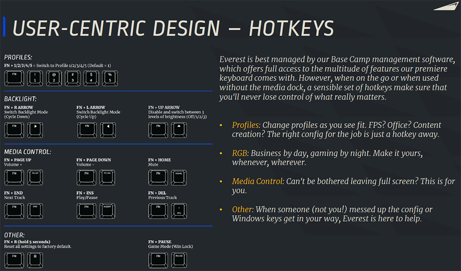

HotKeys
Με τη χρήση του πλήκτρου FN σε συνδυασμό με άλλα πλήκτρα, μπορούμε να έχουμε ένα σύνολο λειτουργιών, οι οποίες περιγράφονται στην παρακάτω εικόνα. Οι λειτουργίες αυτές είναι ενσωματωμένες στο πληκτρολόγιο και δεν εξαρτώνται από κάποιο λογισμικό.
Μια διόρθωση στην παραπάνω εικόνα είναι ότι το FN+Επάνω Βέλος δεν κάνει κύκλο ανάμεσα στα 3 επίπεδα φωτεινότητας του RGB και την απενεργοποίησή του. Απλά μας πηγαίνει στο αμέσως ισχυρότερο επίπεδο. Το FN+Κάτω Βέλος μας πηγαίνει αντίστοιχα στο αμέσως χαμηλότερο και από το πιο χαμηλό, στην απενεργοποίηση.

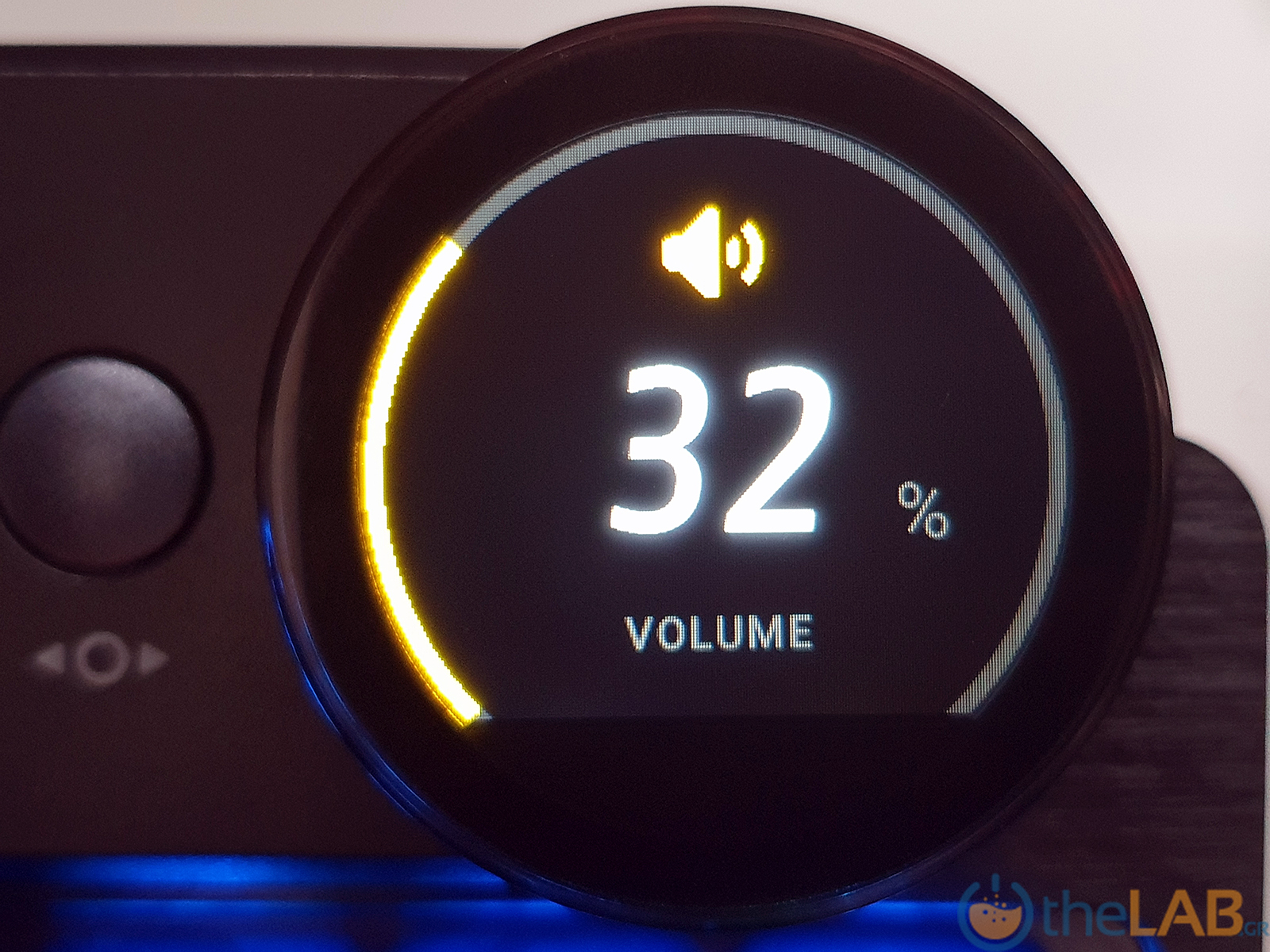

Η οθόνη του Media Pad είναι τύπου RGB IPS, αρκετά φωτεινή αλλά όχι τόσο όσο των οθονών των σχετικών πλήκτρων του NumPad, ανάλυσης 240x204 pixels, κυκλική με επίπεδο κάτω μέρος, όπως είχαμε δει σε κάποια smart watch όταν πρωτοκυκλοφόρησαν οι κυκλικές οθόνες. Η επιλογή της εδώ μάλλον έγινε για μείωση του κόστους, καθώς οι εντελώς κυκλικές οθόνες είναι ακριβότερες. Είναι όμως τέτοια η χρήση της και ο σχεδιασμός του μενού που ούτε φαίνεται ούτε ενοχλεί.
Αυτό που ενοχλεί είναι το ίδιο πρόβλημα του ελέγχου της φωτεινότητας μαζί με των Cherry MX, όπως αναφέρθηκε παραπάνω και μάλιστα περισσότερο καθώς όπως είπαμε η εν λόγω οθόνη είναι λιγότερο φωτεινή. Είναι πάντως πολύ βολική η χρήση του περιστροφικού επιλογέα, με την οθόνη και ανεβάζει το Everest Max σε άλλο επίπεδο.

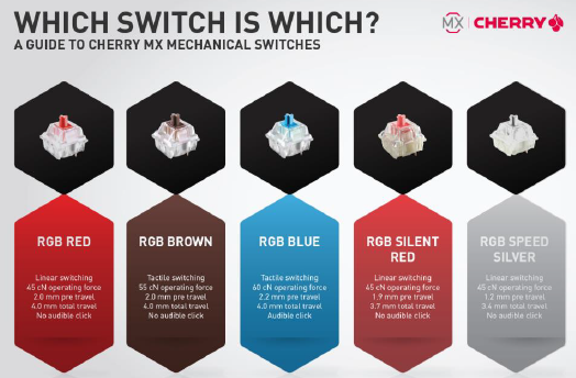

Τα βασικά χαρακτηριστικά αυτών των διακοπτών φαίνονται στον παρακάτω πίνακα. Πρόκειται για διακόπτες που σε αντίθεση με τα άλλα μοντέλα της εταιρίας τα οποία ενεργοποιούνται αφού διανύσουν 2 χιλιοστά κατά το πάτημα, ενεργοποιούνται μόλις στα 1,2 χιλιοστά, δίνοντας ταχύτερη ανταπόκριση και ένα απειροελάχιστο πλεονέκτημα στους hardcore gamers. Τα υπόλοιπα χαρακτηριστικά τους θυμίζουν τους διακόπτες Cherry MX Red, καθώς έχουν την ίδια operating force και δε διαθέτουν απτικό ή ηχητικό feedback.
Το παρακάτω διάγραμμα δείχνει το σημείο ενεργοποίησης και επαναφοράς του διακόπτη.

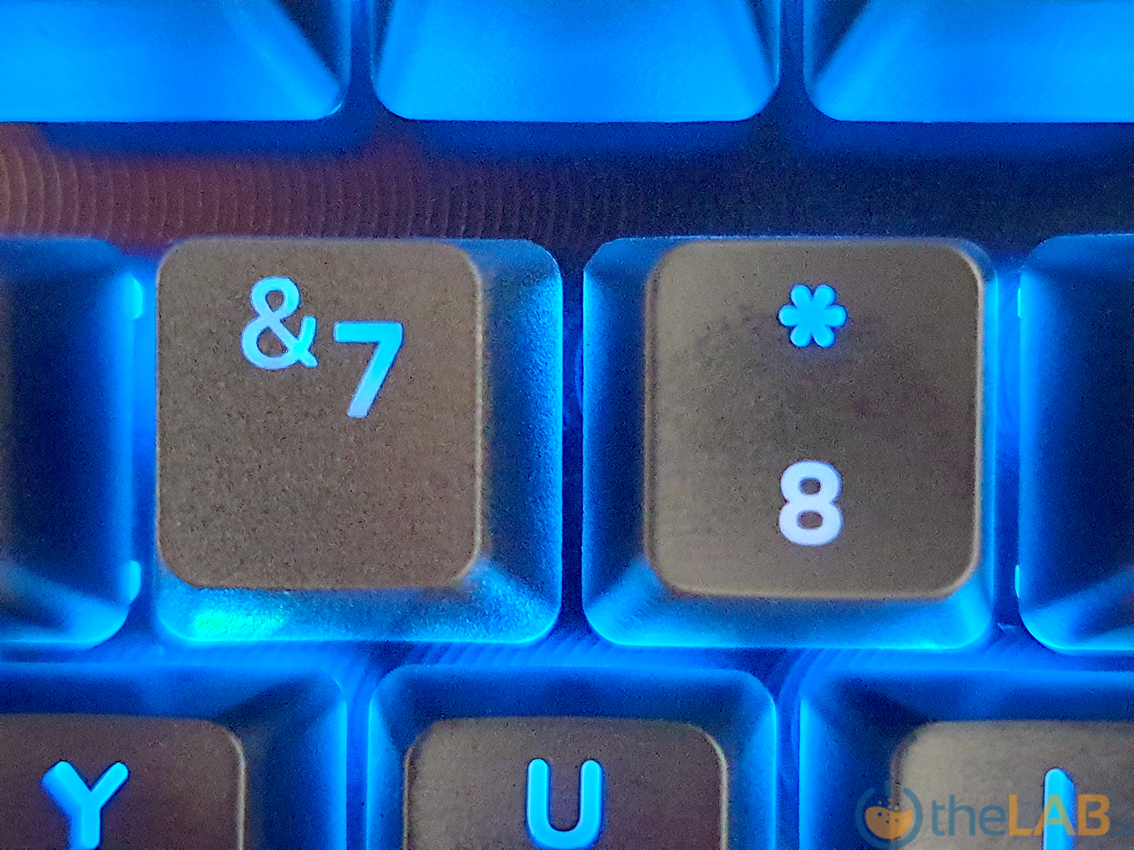

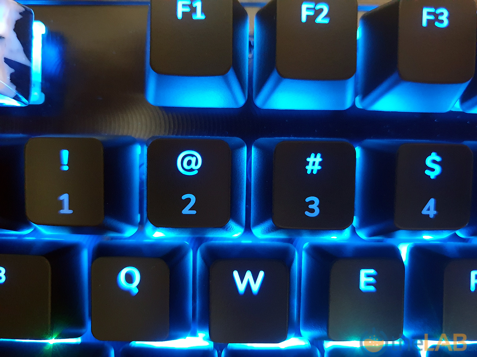

Τα Artisan Key Caps δεν αφήνουν πολύ από το φως να περνάει, αλλά παραμένουν πανέμορφα!
Μοναδικό αρνητικό σημείο στον σχεδιασμό των ABS Key Caps είναι ότι τα πλήκτρα με διπλή λειτουργία έχουν τη βασική τους λειτουργία αρκετά χαμηλά, και έτσι αυτή δε φωτίζεται με την ίδια ένταση.

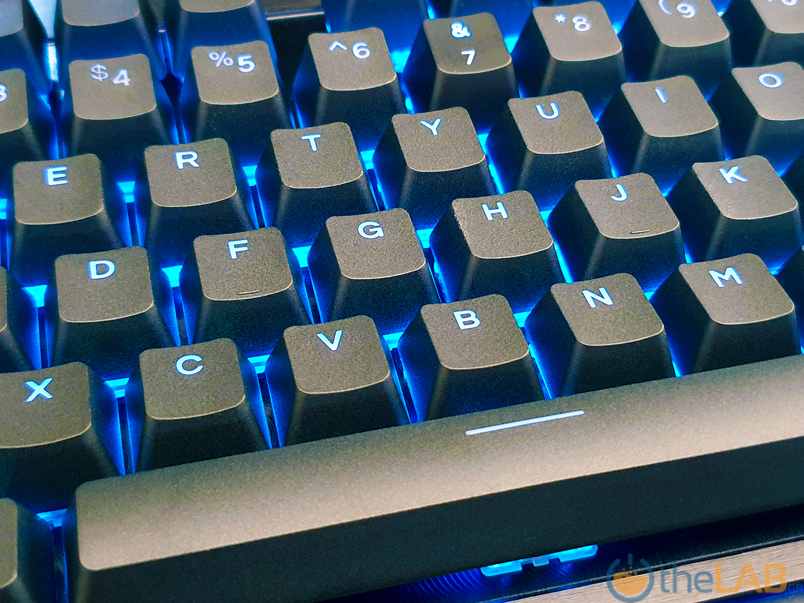

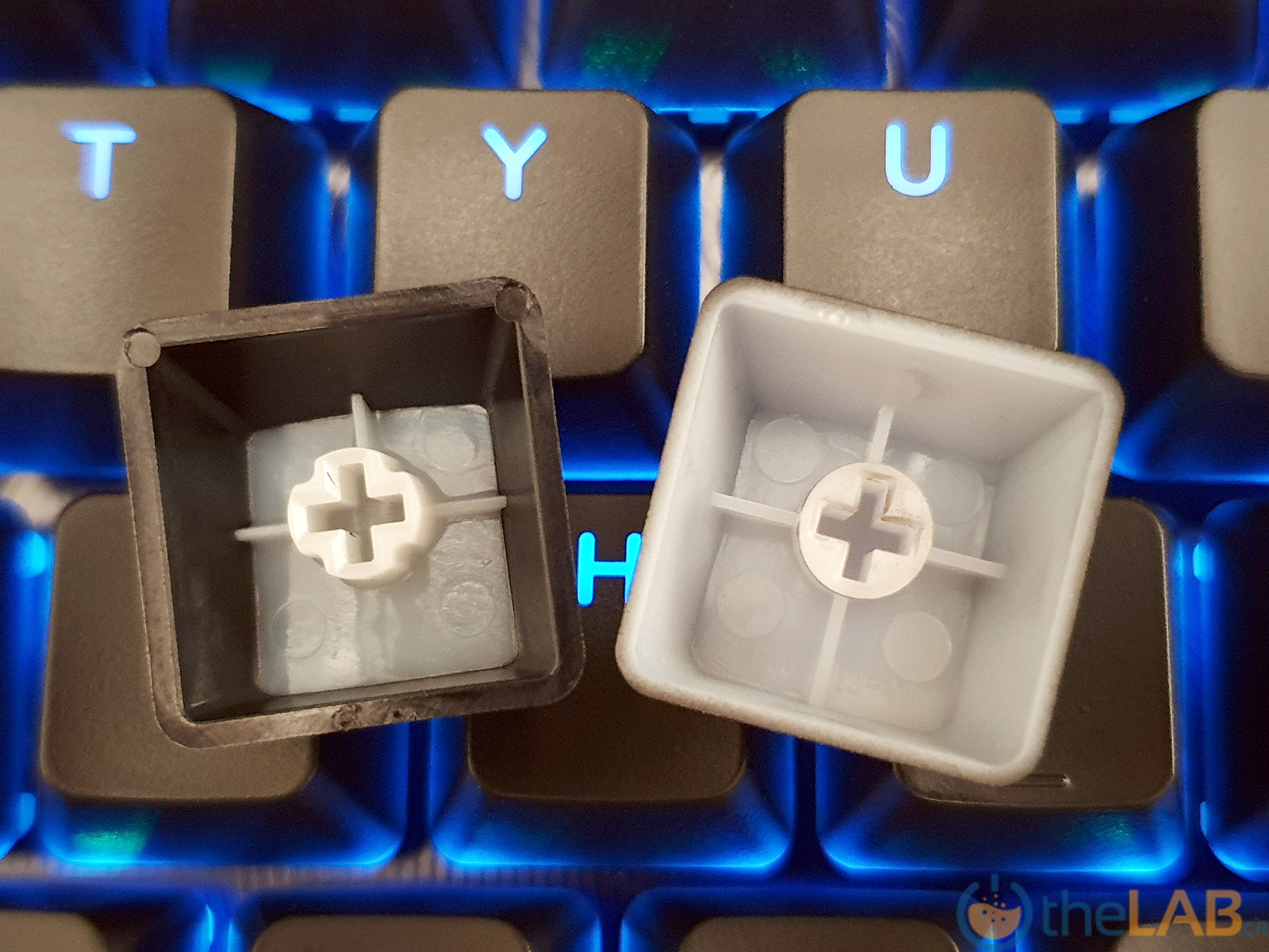

Εδώ βλέπουμε τους 2 τύπους Key Caps, PBT στα αριστερά και ABS στα δεξιά. Οι διαφορές είναι εμφανείς.
Ακόμα και το βάρος τους είναι σημαντικά διαφορετικό.
Ένα ακόμη πλεονέκτημα του σχεδιασμού των PBT Key Caps για το Everest Max είναι ότι τα πλήκτρα διπλής λειτουργίας είναι έτσι σχεδιασμένα ώστε ο φωτισμός να είναι σωστός και ομοιόμορφος και για τα 2 σύμβολα. Στην παρακάτω εικόνα το 7 είναι PBT και το 8 ABS.
Εδώ βλέπουμε το τα PBT Key Caps τοποθετημένα. Μπορείτε να δείτε το μοναδικό ABS KeyCap και πόσο διαφορετικό φαίνεται (το 7).

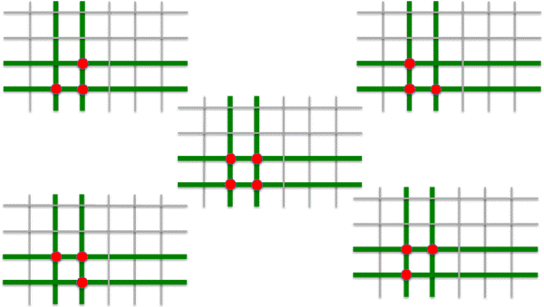

Το NKRO επιβεβαιώθηκε, αφού όπως μπορείτε να δείτε, μπορέσαμε να καταγράψουμε όλα τα πλήκτρα του πληκτρολογίου ταυτόχρονα.
Ο έλεγχος για ghosting δεν έδειξε το παραμικρό πρόβλημα, κάτι που ήταν αναμενόμενο και από τα επιτυχή αποτελέσματα της λειτουργίας NKRO. Δοκιμάστηκαν όλοι οι δυνατοί συνδυασμοί πλήκτρων που τυπικά μπορεί να προκαλούν ghosting και μπορέσαμε να γράψουμε τη φράση "THE QUICK BROWN FOX JUMPS OVER THE LAZY DOG" κρατώντας πατημένα και τα 2 πλήκτρα Shift ταυτόχρονα.

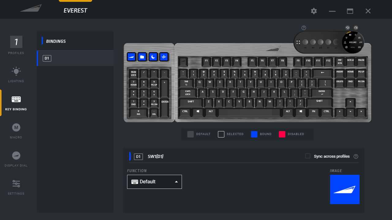

Λογισμικό Base Camp
Βασικό τμήμα της εμπειρίας του χρήστη κάθε πληκτρολογίου αυτής της κατηγορίας καθορίζεται από τις δυνατότητες και την ποιότητα του συνοδευτικού λογισμικού. Το συνοδευτικό λογισμικό που προσφέρει η Mountain για το Everest Max ονομάζεται Base Camp. To Base Camp μας υποδέχεται με την παρακάτω εικόνα, η οποία στο επάνω μέρος έχει ένα κεντρικό μενού.

Το τρίτο στοιχείο στο μενού αριστερά είναι το Key Binding (δέσμευση των πλήκτρων σε συγκεκριμένη λειτουργία εκτός της προκαθορισμένης) και λειτουργεί απροβλημάτιστα.
Παρακάτω φαίνονται (τμηματικά) οι κατηγορίες των επιλογών.
Αν για παράδειγμα επιλέξουμε OS Commands (εντολές λειτουργικού συστήματος) έχουμε ένα δεύτερο μενού με πληθώρα επιλογών και ούτω καθ' εξής.
Αν το πλήκτρο που παραμετροποιούμε είναι ένα από τα 4 πλήκτρα του NumPad με οθόνη, τότε στο κάτω δεξιά μέρος του παραθύρου βλέπουμε και την εικόνα που δείχνει η αντίστοιχη οθόνη του πλήκτρου.
Πατώντας επάνω της, μπορούμε να επιλέξουμε κάποιο από τα προκαθορισμένα εικονίδια ή να φορτώσουμε κάποιο από ένα αρχείο. Θυμίζω ότι η ανάλυση της κάθε οθόνης είναι 72x72 pixels.

Το πέμπτο στοιχείο (Milla) του μενού στα αριστερά αφορά το Display Dial του Media Dock. Επιτρέπει την ενεργοποίηση και απενεργοποίηση του κάθε ενός από τα 8 μενού που περιέχει καθώς και άλλες ρυθμίσεις που φαίνονται στην παρακάτω εικόνα.
Εξαιρετικό κομμάτι Hardware το Media Dock και η περιορισμένη εκμετάλλευσή του από το Base Camp είναι το λιγότερο σοκαριστική! Περίμενα τη δυνατότητα δημιουργίας custom μενού και απεριόριστων λειτουργιών, αλλά βλέπετε, η αποθήκευση των πάντων στη συσκευή το απαγορεύει!
Ακόμα και το Custom mode, που μόλις το είδα γεννήθηκαν ελπίδες δεν αφορά παρά μόνο την επιλογή να έχουν τα 4 πρώτα πλήκτρα του Media Dock τις προκαθορισμένες τους λειτουργίες ή λειτουργίες που μπορεί να προγραμματίσει ο χρήστης μέσα από το Key Binding. Έτσι, από αυτήν την καρτέλα ενεργοποιείται και απενεργοποιείται το σχετικό μενού στο Media Dock έτσι ώστε όταν είναι ενεργό, να μπορεί να χρήστης να πάει στο Custom mode. Και είναι τόσο κακοσχεδιασμένο αυτό ώστε αν επιλέξει κάποιος το Custom Mode, πρέπει να μείνει εκεί για να λειτουργούν τα media keys με τα custom bindings, απαγορεύοντας την παράλληλη χρήση του Media Dock για έλεγχο οποιασδήποτε άλλης λειτουργίας. Απίστευτο fail.

- Τα ABS Key Caps με διπλή λειτουργία έχουν τη βασική τους λειτουργία αρκετά χαμηλά, και έτσι αυτή δε φωτίζεται με την ίδια ένταση.
