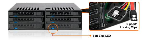

Τα μπλε LED, ένα για κάθε drive, παραμένουν αναμμένα για να δηλώσουν την παρουσία του drive, ενώ αναβοσβήνουν κατά τη μεταφορά δεδομένων.

Στο εμπρός μέρος διακρίνουμε τα 6 συρταράκια. Το αριστερό μέρος του κάθε ενός είναι διάτρητο, για να παρέχει ψύξη στο drive, ιδιαίτερα χρήσιμο λόγω του περιορισμένου χώρου και των πολλών drives, αν αυτά είναι μηχανικά. Κάτω από το αριστερό μέρος κάθε διάτρητου τμήματος διακρίνεται το LED που προαναφέραμε. Το δεξί μέρος του κάθε συρταριού αποτελεί το πλήκτρο εξαγωγής. Δεν υπάρχει κάποιος μηχανισμός κλειδώματος, αν και είναι αδύνατον να πατηθούν τα πλήκτρα κατά λάθος, έτσι όπως είναι κατασκευασμένα.

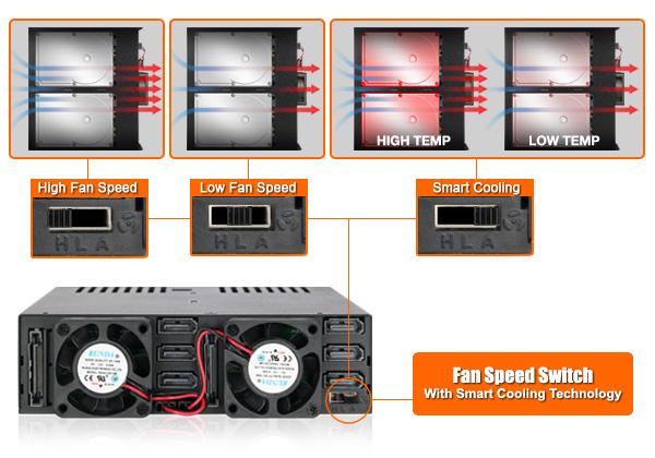

Το πίσω μέρος παρουσιάζει ιδιαίτερο ενδιαφέρον καθώς φιλοξενεί τις υποδοχές όλων των καλωδίων που προαναφέραμε καθώς και 2 ανεμιστήρες 40mm για την ψύξη των drives. Οι ανεμιστήρες είναι αφαιρούμενοι (με 2 βίδες ο καθένας), για την περίπτωση π.χ. που θέλετε να χρησιμοποιήσετε το Icy Dock ExpressCage MB326SP-B μόνο με SSD, ενώ είναι και ρυθμιζόμενοι, από τον διακόπτη τριών θέσεων, κάτω δεξιά.
Ο διακόπτης διαθέτει επιλογές ταχύτητας των ανεμιστήρων High (υψηλή), Low (χαμηλή) και Auto (αυτόματη) όπου οι στροφές του ανεμιστήρα ρυθμίζονται αυτόματα ανάλογα με τη θερμοκρασία της συσκευής. Τέλος, η σύνδεση των ανεμιστήρων είναι με κλασικό βύσμα 3pin για ανεμιστήρες, γεγονός που κάνει εύκολη την αντικατάστασή τους με άλλους της αρεσκείας σας καθώς και σε περίπτωση βλάβης.
Το PCB της συσκευής είναι στο πίσω μέρος, φυσικά, και διαθέτει βύσματα διασύνδεσης για τα drives συμβατά με SATA και SAS (απουσία κάθετου χωρίσματος στο κέντρο του βύσματος) συσκευές. Οι τρύπες στο PCB είναι για να επιτρέψουν στους ανεμιστήρες να τραβήξουν αέρα διαμέσου της συσκευής και πάνω από τους δίσκους ώστε να τους ψύξουν και καθώς φαίνεται οι συσκευές που βρίσκονται στα δεξιά απολαμβάνουν αυτό το προνόμιο περισσότερο.

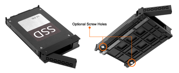

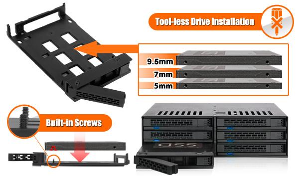

Τα συρταράκια είναι κατασκευασμένα έτσι ώστε να τοποθετείται το drive απ' ευθείας πάνω τους χωρίς εργαλεία. Τα 2 pins σε σχήμα βίδας στο εμπρός μέρος εισέρχονται στις υποδοχές για βίδες στο κάτω μέρος του drive με ευκολία καθώς είναι μικρότερου διαμετρήματος, αλλά η κοχλιωτή τους φύση με βήμα ίδιο με τις βίδας που υποδέχονται κανονικά τα drives τα σταθεροποιεί μόλις το βύσμα πιέσει το drive από το πίσω μέρος κατά την τοποθέτηση στη συσκευή.
Μόλις κλείσει ο βραχίονας, ένα εξόγκωμα στο αριστερό εμπρός μέρος του συρταριού το ασφαλίζει μέσα στη συσκευή και απαγορεύει την εξαγωγή του χωρίς να πιεστεί το πλήκτρο απελευθέρωσης και να ανοίξει ο βραχίονας.
Η κατασκευή αυτή των συρταριών επιτρέπει την τοποθέτηση drives κάθε ύψους, μέχρι και 9,5mm. Πάντως δεν εντόπισα κάποιον λειτουργικό λόγο που θα απαγόρευε να είναι και τα συρταράκια από μέταλλο, όπως σε άλλα προϊόντα της Icy Dock.
Σε περιπτώσεις που χρειάζεται επιπλέον σταθεροποίηση, ή που μηχανικά drives δημιουργούν τριγμούς, υπάρχει η δυνατότητα επιπλέον σταθεροποίησης του drive με 2 βίδες στο πίσω μέρος.
