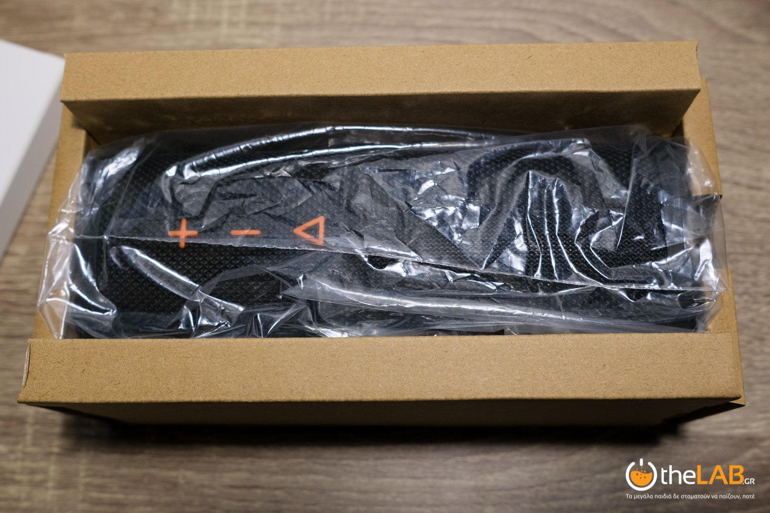

    Η συσκευασία του ηχείου της Creative είναι ποιοτική, προσεγμένη και παρέχει τις απαραίτητες πληροφορίες σχετικά με το ηχείο, συμπεριλαμβανομένου του σχεδιασμού και των τεχνικών προδιαγραφών του.

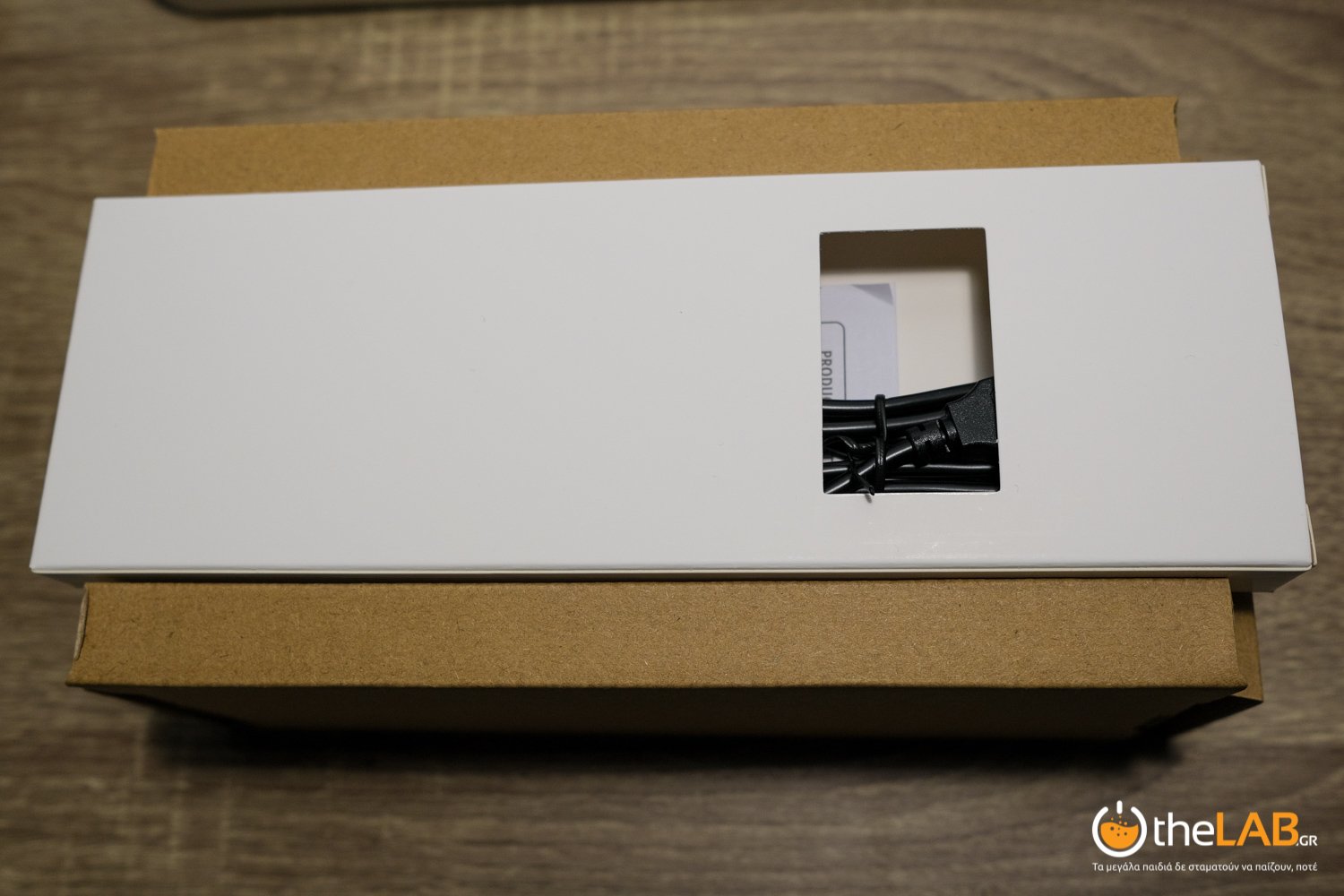

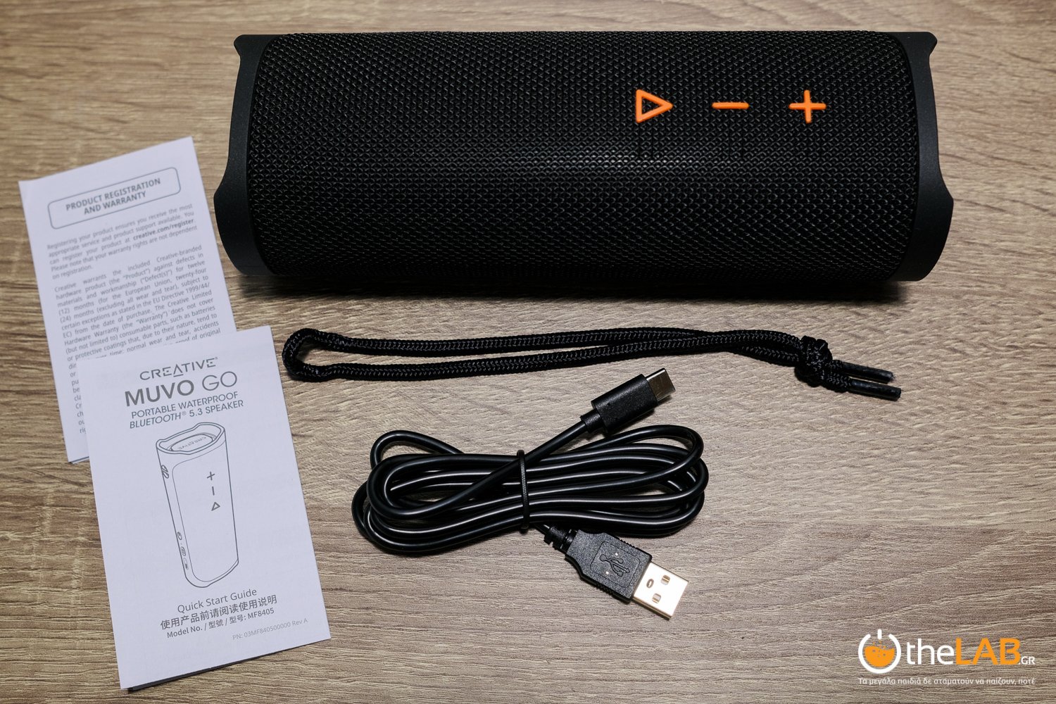

    Η συσκευασία αποτελείται εξ' ολοκλήρου από χαρτόνι με εξαίρεση μια μικρή πλαστική σακούλα που προστατεύει το ηχείο από πιθανές γρατζουνιές. Ανοίγοντας τη συσκευασία βλέπουμε ένα μικρότερο άσπρο κουτί το οποίο περιέχει το καλώδιο φόρτισης USB-C με αρκετά βολικό μήκος, ένα φυλλάδιο οδηγιών καθώς και το φύλλο εγγύησης. Αν και το κορδόνι έρχεται περασμένο πάνω στο ηχείο, το αφαιρέσαμε για να δοκιμάσουμε πόσο εύκολα ξαναμπαίνει, αν το αφαιρέσετε και εσείς για κάποιον λόγο, θα πρέπει να το πιέσετε με την σκληρή πλαστικοποιημένη άκρη του για να μπορέσει να περάσει από το αυτάκι. Όπως ίσως παρατηρήσατε, στην συσκευασία δεν συμπεριλαμβάνεται φορτιστής επομένως για την φόρτιση MUVO Go θα πρέπει να προμηθευτείτε τον αντίστοιχο φορτιστή, αν δεν έχετε ήδη ή να χρησιμοποιήσετε μια θύρα USB στον υπολογιστή σας.

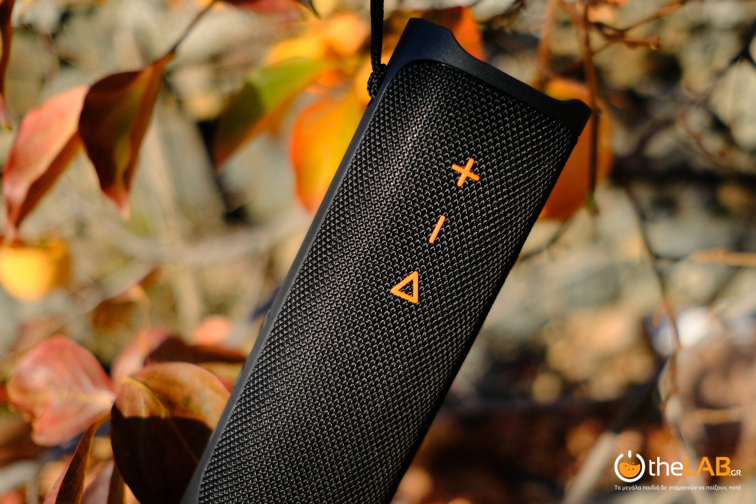

    Στο πάνω μέρος του ηχείου, υπάρχουν τρία κουμπιά τα οποία στην δική μας μαύρη έκδοση, έχουν ένα έντονο πορτοκαλί Λαμπίτικο χρώμα. Κλασικά, το τρίγωνο κουμπί αναλαμβάνει τον έλεγχο της αναπαραγωγής και παύσης ενώ τα συν και πλην χρησιμεύουν για τον έλεγχο της έντασης του ήχου καθώς και την παράκαμψη κομματιών δίνοντάς μας την δυνατότητα να μετακινηθούμε στην λίστα αναπαραγωγής μας χωρίς να χρησιμοποιούμε το κινητό μας. Τα κουμπιά έχουν ωραία αίσθηση και ενώ είναι ανθεκτικά στα χτυπήματα που μπορεί να προκαλέσουν ανεπιθύμητες αλλαγές κομματιών ή παύσεις, στην περίπτωση που έχουμε το ηχείο στον σάκο μας, ανταποκρίνονται άμεσα στα πατήματα.

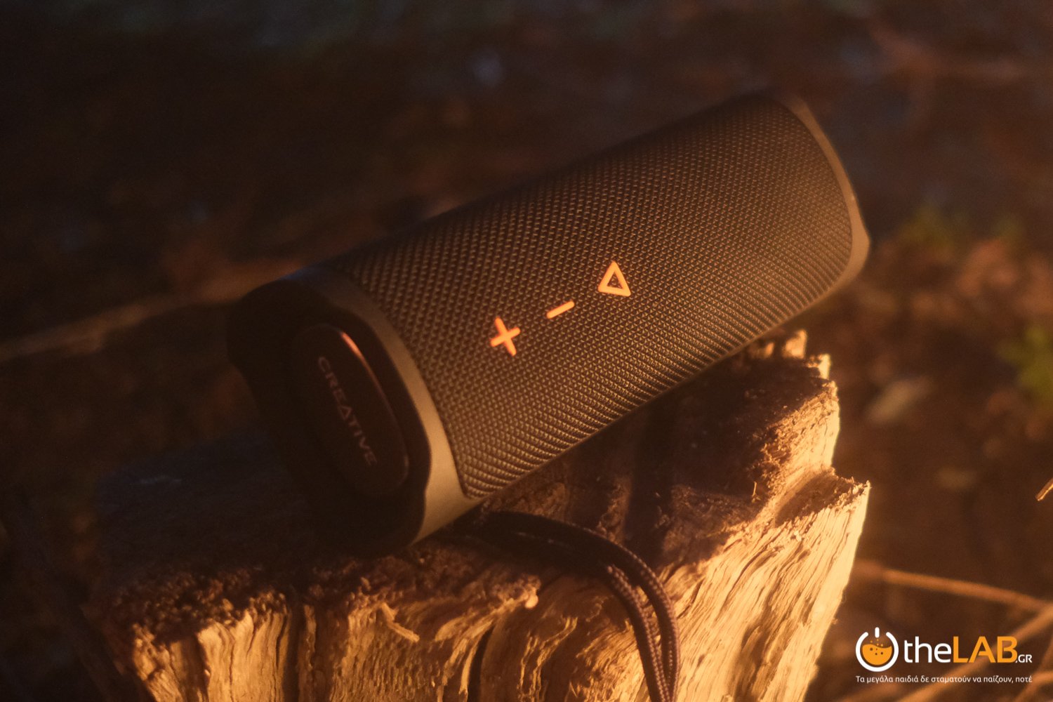

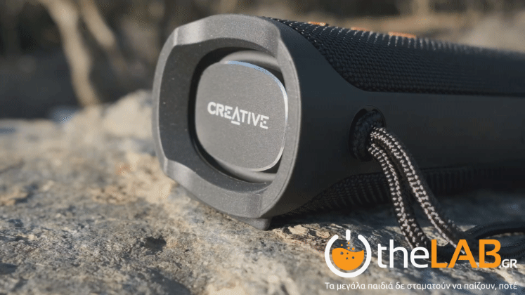

    Στα πλαϊνά βρίσκονται οι μεμβράνες του μπάσου οι οποίες φέρουν την επωνυμία του κατασκευαστή, Creative. Κατά την αναπαραγωγή μουσικής σε υψηλότερη ένταση, οι μεμβράνες πάλλονται αρκετά δίνοντας έτσι ένα δυναμικό χαρακτήρα στο MUVO Go.

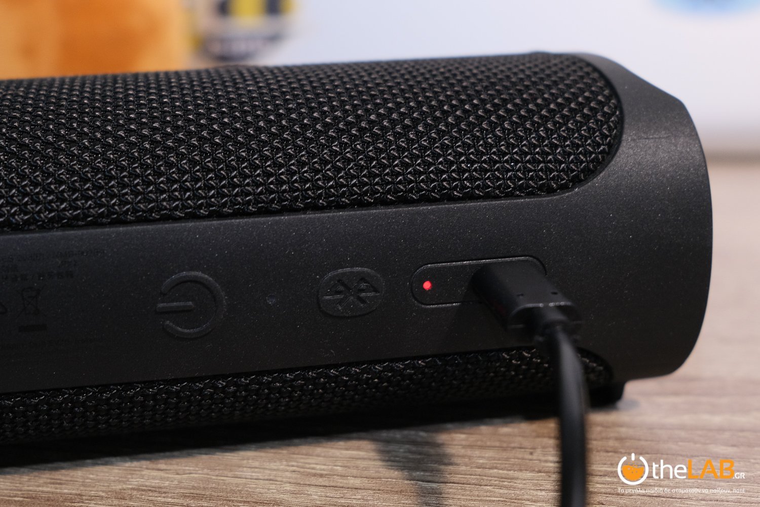

    Στην ράχη του MUVO Go, από την μια πλευρά υπάρχει το αυτάκι για το κορδόνι ενώ από την άλλη βρίσκεται το κουμπί ενεργοποίησης της συσκευής καθώς και το κουμπί για την ενεργοποίηση της ζεύξης Bluetooth. Ανάμεσά τους υπάρχει ένα λευκό status LED το οποίο αναβοσβήνει όταν η συσκευή είναι σε κατάσταση pairing.
    Κατά την ενεργοποίηση, την μετάβαση σε κατάσταση αναζήτησης πηγής, την σύνδεση καθώς και την απενεργοποίηση του ηχείου υπάρχουν ηχητικά μηνύματα τα οποία ενημερώνουν για την εκάστοτε κατάσταση.
    Δίπλα στα παραπάνω κουμπιά υπάρχει επίσης η θύρα USB Type-C για τη φόρτιση του ηχείου μέσω του παρεχόμενου καλωδίου δίπλα στην οποία υπάρχει ένα LEDάκι το οποίο αναβοσβήνει με λευκό χρώμα όταν η στάθμη της μπαταρίας είναι χαμηλή ενώ γίνεται κόκκινο για όσο διαρκεί η φόρτιση.

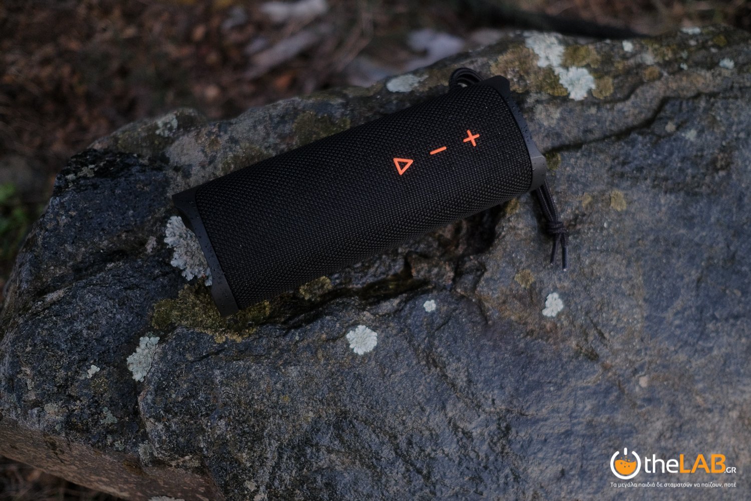

    Ακόμα ένα σημαντικό χαρακτηριστικό του MUVO Go είναι η πιστοποίηση IPX7 η οποία δίνει στο ηχείο την δυνατότητα όχι μόνο να αντέξει πιτσιλιές αλλά ακόμη και να βυθιστεί στο νερό. Παρόλο που δε χρειάστηκε να το βάλουμε να κολυμπήσει δεν είχε κανένα πρόβλημα να μας ακολουθήσει στην βροχή.

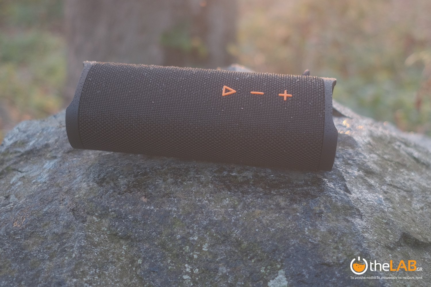

    Η Creative αναφέρει πως το MUVO Go είναι ένα ανθεκτικό ηχείο κάτι το οποίο μαρτυρά και η πιστοποίηση IPX7. Γι αυτό και 'μείς δε το αφήσαμε στο καθιστικό μας, αντιθέτως, το πήραμε στη βόλτα μας στο βουνό. Το MUVO Go μας επέτρεψε να απολαμβάνουμε μουσική ενώ κάναμε πεζοπορία, χωρίς να ανησυχούμε για το ότι μπορεί να πάθει κάτι. Ο αδιάβροχος σχεδιασμός μας επέτρεψε να το χρησιμοποιήσουμε στη βροχή χωρίς κανένα πρόβλημα ενώ δεν υπήρξε κάποια αποσύνδεση ή γενικά διακοπή στον ήχο.
    Συνολικά, το MUVO Go αποδείχθηκε αξιόπιστος σύντροφος στη διαδρομή με κατασκευή που εμπνέει εμπιστοσύνη.
    Επιστρέφοντας, το μόνο που κάναμε ήταν να σκουπίσουμε το ηχείο με ένα πανάκι μικροϊνών και ήταν έτοιμο για νέες περιπέτειες.
