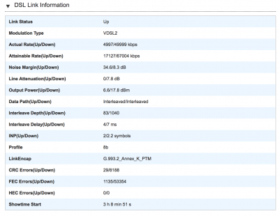

PoSeiDonTeaM Ιανουάριος 24, 2018 #1662 Ιανουάριος 24, 2018 Καλησπέρα, πρόσφατα έβαλα Forthnet VDSL 50αρι αλλά οι ταχύτητες είναι απαράδεκτες. Είμαι πολύ κοντά και στο ΚΑΦΑΟ του ΟΤΕ, οπότε δε θα έπρεπε να έχω τέτοιο θέμα. Σε όλα τα test ταχύτητας πιάνω κάτω από 20 Mbps Download speed , ενώ παραδόξως το upload speed είναι στα 4.5Mbps (κάτι πολύ ικανοποιητικό). Έχω επισυνάψει τα DSL stats εάν μπορεί κάποιος να διαφωτίσει την κατάσταση! Υ.Γ. Έχω δοκιμάσει και Ethernet, έκανα και restart και reset το router/modem , έχω φίλτρα παντού , έχω δοκιμάσει και με ένα άλλο ρούτερ της Technicolor (πάλι από αυτά που δίνουν οι ISP) ίδιες ταχύτητες , ίσως λίγο καλύτερα θα έλεγα.

trendy Ιανουάριος 24, 2018 #1665 Ιανουάριος 24, 2018 Έχεις Actual Rate 5παρά/50παρά Mbps. Πώς μετράς την ταχύτητα;
AlexanderK Ιανουάριος 24, 2018 #1666 Ιανουάριος 24, 2018 Το actual rate είναι η ταχύτητα που έχεις συνδεθεί. Sent from my SM-N950F using Tapatalk
ARMAGEDDON Ιανουάριος 24, 2018 #1667 Ιανουάριος 24, 2018 απλά πράματα έχεις θόρυβο στην γραμμή για κάποιο λόγο άκου τώρα να τρελαθείς το Up noise margin είναι ωραιότατο !!! το down noise margin μας τα χαλάει !!! https://www.adslgr.com/forum/threads/21205-Τι-είναι-τα-dB-και-οι-μετρήσεις-ποιότητας-Signal-to-Noise-Attenuation-Power
PoSeiDonTeaM Ιανουάριος 24, 2018 #1668 Ιανουάριος 24, 2018 14 minutes ago, trendy said: Έχεις Actual Rate 5παρά/50παρά Mbps. Πώς μετράς την ταχύτητα; Με ότι υπάρχει γενικώς. Κατεβάζοντας πακέτα και βλέπω Down speed, speedtest, fast.com (Powered by netflix) , από το κινητό. Μου φαίνεται γενικώς απίθανο που ενώ φτάνουν 50mbps στο ρούτερ αξιοποιώ μόνο τα 20. 11 minutes ago, ARMAGEDDON said: απλά πράματα έχεις θόρυβο στην γραμμή για κάποιο λόγο άκου τώρα να τρελαθείς το Up noise margin είναι ωραιότατο !!! το down noise margin μας τα χαλάει !!! https://www.adslgr.com/forum/threads/21205-Τι-είναι-τα-dB-και-οι-μετρήσεις-ποιότητας-Signal-to-Noise-Attenuation-Power Το customer service της Forthnet για το down speed NM είπε ότι εκεί θα έπρεπε να είναι και νομίζω είναι λογικό.

PoSeiDonTeaM Ιανουάριος 24, 2018 #1671 Ιανουάριος 24, 2018 Just now, AlexanderK said: Με Ethernet είχες καλύτερα νούμερα? Sent from my SM-N950F using Tapatalk όχι γενικώς. Άντε να αυξάνεται κατά 5mbps MAX! 1 minute ago, ARMAGEDDON said: άρα να πάρω τηλ το Ποτε να του τα ψάλω Έχω την εντύπωση ότι το δικό σου είναι το Signal/Noise , ενώ το δικό μου είναι η εξασθένιση από το Noise. Διάψευσέ με αν κάνω λάθος για να ξέρω τι να του πω όταν θα τον πάρω τηλ

AlexanderK Ιανουάριος 24, 2018 #1675 Ιανουάριος 24, 2018 Νομίζω ότι είναι πολύ καλά τα νούμερα σου. Δες την καλωδίωση εντός σπιτιού. Καλώδιο Ethernet αν είναι άλλος χρήστης συνδεδεμένος ενώ τρέχεις το τεστ. Και τρέξε το τεστ με κάποιο σέρβερ της forthnet...αν έχει.Sent from my SM-N950F using Tapatalk
PoSeiDonTeaM Ιανουάριος 24, 2018 #1676 Ιανουάριος 24, 2018 Αααα κάτι πολύ βασικό.. όταν σηκώνω/ακουμπάω το καλώδιο του DSL αυτομάτως πέφτει η σύνδεση. (χωρίς προφανώς να χάνει την επαφή με το ρούτερ)
trendy Ιανουάριος 24, 2018 #1677 Ιανουάριος 24, 2018 Άλλαξε καλού κακού το καλώδιο της γραμμής του τηλεφώνου. 3
acct Ιανουάριος 24, 2018 #1678 Ιανουάριος 24, 2018 (edited) Το Downstream Noise Margin στα 8.3 db από μόνο του δε λέει πολλά πράγματα. Υπό άλλες συνθήκες είναι αρκετό για αποτελεσματική επικοινωνία. Λογικά δεν πρέπει να βλέπεις τακτικούς αποσυγχρονισμούς. Όμως, επιπλέον έχεις πάρα πολύ υψηλό output power (17.8 dBm) και πάρα πολλά σφάλματα (8188 CRC και 53354 FEC) μέσα σε μόλις 3 ώρες. Έχεις δοκιμάσει να αφαιρέσεις τα πάντα από τις τηλεφωνικές πρίζες του σπιτιού σου και να βάλεις μόνο το μόντεμ στην "κεντρική"; Κάνε το κι αυτό και μέτρα ξανά σε παρακαλώ. Αν πρόκειται να κάνεις και speedtest, ιδανικά κάνε το από υπολογιστή συνδεδεμένο με καλώδιο απευθείας πάνω στο μόντεμ κι όχι από ασύρματο δίκτυο. Edit: Μόλις είδα το παρακάτω. Οπωσδήποτε άλλαξε καλώδιο (όπως πρότεινε κι ο @trendy) και αν κάνει τα ίδια με άλλο καλώδιο, έλεγξε την πρίζα. 1 hour ago, PoSeiDonTeaM said: Αααα κάτι πολύ βασικό.. όταν σηκώνω/ακουμπάω το καλώδιο του DSL αυτομάτως πέφτει η σύνδεση. (χωρίς προφανώς να χάνει την επαφή με το ρούτερ) Έγινε επεξεργασία Ιανουάριος 24, 2018 από acct 1
