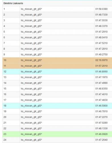

Από τότε που ενεργοποίησα το dev app "car physics" , το οποίο το έχω συνέχεια ανοιχτό και το συμβουλεύομαι , έχω αρχίσει να κατανοώ κάπως καλύτερα τα tyres/car dynamics και αυτό αποτυπώνεται στους αγώνες που κάνω στο RD, όπου βλέπω συνεχή βελτίωση, όχι τόσο σε απόλυτους χρόνους αλλά στη διατήρηση αυτών.
Παράδειγμα από χθεσινό αγώνα με Nissan GTR GT3 @Imola (τα καφέ είναι είσοδος/έξοδος από pit stop για την υποχρεωτική αλλαγή ελαστικών).http://simresults.net/150609-st0
