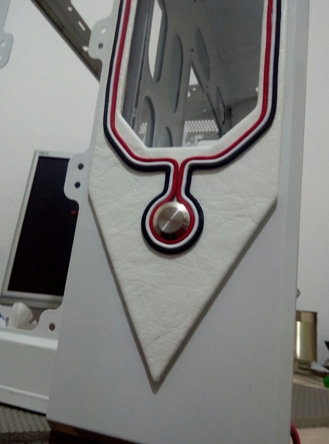

Όλα τα καλύματα αλουμινίου καλυφτήκανε αρχικά με λευκό δέρμα ( κάτι ήξερα και έχω κοπέλα μοδίστρα)....
Στο μπροστά κομμάτι όπως και στο rad grill των ψυγείων χρησημοποιήθηκαν κορδόνια μοδιστρικής σε λευκό,κοκκινο και μαύρο και στις τρύπες των καλυμάτων των ψυγείων χρησημοποιήθηκαν τρούκς στις τρύπες των 5" για να περαστούνε τα κορδόνια μεσα...

Πολύ ωραία δουλειά!
Χαρά στην υπομονή σας και ιδιαίτερα της καλλιτέχνιδας!!!! :)
Το τρίχρωμο consepr δένει πολύ αρμονικά, η ιδέα των bootstraps πρωτότυπη και το frond stage,  αν μη τι άλλο, είναι εντυπωσιακό !
