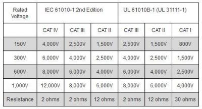

tromeross Φεβρουάριος 2, 2017 #74 Φεβρουάριος 2, 2017 @Seafalco θα ήταν ενδιαφέρων κάποιο άρθρο με απλές εξηγήσεις για το πως λειτουργούμε ενα πολυμετρο για να βρούμε ενα πρόβλημα στο σπιτι μας, και τι πρέπει να αποφύγουμε, που θα φέρει σε κίνδυνο εμάς. τα kyoritsu που είδα σε κάποιο ηλεκτρολόγο ήταν πολύ ευχαριστημενος αλλα δεν τα λες φτηνά ( οχι δεν έχει fluke και δεν ξέρω και το λόγο που δεν ! ) Για γα fluke ξέρουμε οτι οι πιστοποιήσεις που έχει σίγουρα ειναι δοκιμασμένες για την ασφάλεια που παρέχουν αλλά με τις άλλες μάρκες τι γίνετε ? mastech, uni-t, Extech κτλ μπορεί να γράφουν οτι θέλουν .. (που πιστεύω σε πολλά πράγματα γίνετε αυτό.. πχ CE) αλλά για αυτους ειναι china export και οχι ce certification ειχε ενα uni-t δοκιμάσει ο eev blog και ειπε οτι δεν εχει κάποια αξιοπρεπή ασφάλεια. αν μπορείς να μας πεις ποιες μάρκες αξίζουν σε προσιτή τιμή ( ενδιαφέρομε και για dc --> που το κάνω αυτή την στιγμή με του lidl ) αλλά και για ac --> πχ να δω στον γενικό αν δουλεύουν όλες οι φάσεις κτλ. να βρω κάποια απώλεια 2
Seafalco Φεβρουάριος 2, 2017 #75 Φεβρουάριος 2, 2017 Η ιδέα δεν είναι κακή, το κακό είναι αλλού, ότι το αντικείμενο είναι πρακτικά απέραντο και η συμπύκνωσή του στα πλαίσια μια λογικής έκτασης οδηγού, είναι πραγματικά πρόκληση ! Αλλά μπορεί το πράγμα να ξεκινήσει με απλά θέματα της βασικής λειτουργίας στην πράξη και πιστεύω η κουβέντα θα φέρει τα υπόλοιπά! Η Kyoritsu, είναι μια πολύ σημαντική εταιρία στο χώρο των ηλεκτρικών δοκιμών και μετρήσεων! Οι Ιάπωνες έχουν κάνει εξαιρετική δουλειά και πολύ καλά όργανα, είναι σχεδόν 80 χρόνια στην αγορά και δεν είναι τυχαίο που σε κάποια όργανα (κυρίως αμπεροτσιμπίδες) θα κάνεις μεγάλο σφάλμα αν δεν δεις τι έχουν να προτείνουν ! Η Fluke είναι καλή, καθώς έχει πετύχει να μην έχει προβληματικά όργανα στη γκάμα της, αλλά πιστεύω ότι είναι υπερτιμημένη όσον αφορά στο κόστος της. Υπάρχουν και εταιρίες ακόμα καλύτερες στο θέμα της ασφάλειας, και της ακρίβειας, για παράδειγμα αναφέρω την Γερμανική Gossen-MetraWatt (αν βλέπεις συχνά τον φίλο μας με τα βλάχικα Αμερικάνικα , θα τον έχεις πετύχει να πλέκει εγκώμια γι' αυτήν ! ) Αλλά υπάρχουν και άλλες εταιρίες που παραδόξως δεν έχουν την εξάπλωση που θα τους έπρεπε στην χώρα μας. Ενδεικτικά αναφέρω την Γαλλική Chauvine Arnoux και την θυγατρική της Metrix που έχουν μια τεράστια γκάμα εξαιρετικά ποιοτικών οργάνων, με ακρίβεια που στις ίδιες τιμές απόκτησης κάνει τα Fluke να ντρέπονται, καθώς -για να θυμηθώ ένα παράδειγμα πριν μερικά χρόνια- παρέχουν ένα ψηφίο παραπάνω και μεγαλύτερη ακρίβεια ! Πέρα από αυτές η Keysigth (πρώην Agilent ), λαμπρό παράδειγμα εξαιρετικών οργάνων Και φυσικά μιλάω μόνο για πολύμετρα χειρός και όχι πάγκου, γιατί αν πάμε εκεί υπάρχουν ακόμα περισσότερες εταιρίες με καταπληκτικά όργανα συμπεριλαμβανόμενης φυσικά και της Fluke, που επάξια διεκδικεί ένα μέρος από τη πίτα ! Αν δε, πάμε στα επιστημονικά όργανα, εκεί το πεδίο αλλάζει δραματικά καθώς μπαίνουν στο παιχνίδι πολύ βαριά ονόματα, μερικά των οποίων μας κάνουν τη χάρη να φτιάχνουν και όργανα για εμάς τους "πληβείους" ! Το "όνομα μετράει" λοιπόν αρκετά, και αν κάποιος δεν είναι αρκετά ενήμερος, δύσκολα θα πειραματιστεί με κάτι που δεν έχει την "φήμη" , θα πάει -κάνοντας κακό στη τσέπη του βεβαίως- σε αυτά που έχουν πιάσει στην αγορά, περνώντας "αδιάφορα" δίπλα σε εξίσου καλά ή και καλύτερα όργανα, απλά γιατί δεν τα έχουν άλλοι πεντακόσιοι ! Για τα όργανα τώρα "λαϊκής κατανάλωσης", πολλά από αυτά είναι από ανεπαρκή , έως επικίνδυνα, και ακριβώς γιατί "ότι δηλώσουν . . . είναι " μπορούν και "χορεύουν" στην αγορά που κανείς από τους αρμόδιους δεν φρόντισε να επιβάλει τον έλεγχο ποιότητας και προτύπων! Θέλει πολύ προσοχή, και επειδή το να διακρίνεις το καλό από το επαρκές και αυτό, από το επικίνδυνο δεν είναι και το πιο εύκολο πράγμα, είναι προτιμότερο να περιμένουμε λίγο και να πάρουμε ένα "Επώνυμο" όργανο, παρά κάποιο που συμβιβαστικά το βαφτίζουμε καλό! Δε λέω ότι και με τα πιο Β' όργανα δεν κάνεις τη δουλειά σου, αρκεί αυτή να μην έχει υψηλές απαιτήσεις ασφάλειας και ακρίβειας και φυσικά όρος απαράβατος , να ξέρεις πολύ καλά τις αδυναμίες τους και τα όριά τους! Αλλά όταν το ζήτημα φέρνει σε προτεραιότητα αυτές τις παραμέτρους (ασφάλεια κλπ) , τότε κάλιο στα σίγουρα και ελεγμένα και ας είναι ακριβότερα! Έχουν λόγο που είναι ακριβότερα καθώς, κάθε παραπάνω € τους, ανακλάται στην ασφάλεια, ευκολία και ακρίβεια που παρέχουν ! Όσο για την πρόταση που ζητάς , προσδιόρισε τι σημαίνει προσιτή τιμή ( ) και θα το ψάξω (μπορείς και μόνος σου, κάποια από τα link που έβαλα πιο πάνω έχουν παραμετρική αναζήτηση! Και μιας και η κουβέντα στα link, ας βάλω μερικά ακόμα, κι ας είναι _μερικα- απλά για οφθαλμόλουτρο ! http://www.fluke.com/fluke/tten/products/digital-multimeters https://www.gossenmetrawatt.com/english/ugruppe/multimeters.htm http://www.chauvin-arnoux.com/en http://www.keysight.com/en/pc-1000004008%3Aepsg%3Apgr/handheld-digital-multimeter-clamp-and-calibrator-meters?nid=-34618.0&cc=GR&lc=eng Καλή διασκέδαση ! 3

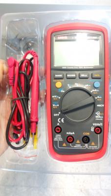

 https://www.gossenmetrawatt.com/english/ugruppe/multimeters.htm multimeter - measuring instruments | Chauvin Arnoux Metrix Handheld Digital Multimeter, Clamp and Calibrator Meter | Keysight (formerly Agilent’s Electronic Measurement) Καλή διασκέδαση ! Καλημέρα, εμένα πάντως με βοήθησε πολύ η παρουσίαση σου και πήγα και πήρα το UNI-T 139C 2
Seafalco Φεβρουάριος 3, 2017 #78 Φεβρουάριος 3, 2017 πριν 2 ώρες, το μέλος GriGaS έγραψε: Πάντως και του Lidl τα πολύμετρα CAT III είναι και μεταξύ μας, τους έχω περισσότερη εμπιστοσύνη από τα αντίστοιχα no/name κινέζικα αντίστοιχης τιμής. Αυτό έχω πάρει. Στο θέμα της εμπιστοσύνης, είναι μια πολύ λογική σκέψη καθώς, μπορεί να είναι κατασκευή Κίνα, αλλά οι προδιαγραφές είναι σωστές. Βέβαια είναι μέχρι 300V οπότε προσέχουμε για να έχουμε ! πριν 49 λεπτά, το μέλος sharkovios έγραψε: Καλημέρα, εμένα πάντως με βοήθησε πολύ η παρουσίαση σου και πήγα και πήρα το UNI-T 139C Μεγειά λοιπόν και καλοδούλευτο και πάντα με προσοχή ! Για πες και πόσο το πήρες?
sharkovios Φεβρουάριος 3, 2017 #79 Φεβρουάριος 3, 2017 πριν 2 λεπτά, το μέλος Seafalco έγραψε: Στο θέμα της εμπιστοσύνης, είναι μια πολύ λογική σκέψη καθώς, μπορεί να είναι κατασκευή Κίνα, αλλά οι προδιαγραφές είναι σωστές. Βέβαια είναι μέχρι 300V οπότε προσέχουμε για να έχουμε ! Μεγειά λοιπόν και καλοδούλευτο και πάντα με προσοχή ! Για πες και πόσο το πήρες? 55,8€ 1
