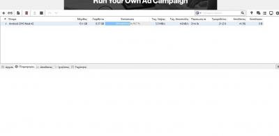

Συνδεθηκα σημερα, εβαλα το νεο ρουτερ (παλι σαπιο technicolor αλλα δε βαριεσαι), εκανα οτι μου ειπατε. Αποτελεσμα απο τορρεντ σε κατεβασμα.
Μου ειπανε να παρω και το τεχνικο τμημα, για ρυθμιση. Τι ρυθμιση να ειναι αυτη;
Απο το πρωι ειμαι ον , δεν ειδα καποιο θεμα να υπαρχει, προς το παρον. Ολα μια χαρα, απλα εβαλα το ρουτερ, πηρε ρυθμισεις και κομπλε. Θα παρω ισως για να περαστω σε fastpath (? )
Έγινε επεξεργασία από tommybertsen
Απο οτι βλεπω ειμαι στα 45-46 κλειδωμενα. Forthnet ο παροχος. Ενταξει δε θα σκασω που δεν εχω 50 , αλλα θεωρητικα εχει καινουριο ΚΑΦΑΟ στα 100μ απο εμενα. Θα επρεπε να εχω σταθερο 50ρι λογικα. Δε τρελαθηκα , αλλα θα παρω το τηλ μου το απογευμα να μαθω τι και πως!
Στο ρουτερ λεει οτι να'ναι νομιζω! Να το κανω κανα restart ?
 Εγω βαζω τορρεντ πχ απο πριβε τορρενταδικο (ή απο καποιο σαιτ που ξερω οτι σιγουρα εχει φουλ ταχυτητες) , και ειμαι στα 5.5-5.6 mb/sec κατεβασμα.
Το speedtest.net εδωσε 46.19 (ξεχασα να βγαλω pic). Δε ξερω τι ισχυει , αλλα το ρουτερ γραφει:

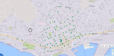

Θα παρω αργοτερα στο νουμερο που μου εδωσαν για τεχνικα ζητηματα. Θα ρωτησω για το ΚΑΦΑΟ , αυτος απο το καταστημα μου ειπε για ΚΑΦΑΟ στα 100μ απο εμενα, το οποιο εχω δει απλα δεν ειχα καταλαβει οτι ειναι για VDSL. Στην Αλεξανδρουπολη , εχει πολυ πραμα απο ΚΑΦΑΟ παντως... Μια ματια εδω να ριξεις , θα δεις. Το ΚΑΦΑΟ για το οποιο μου μιλησαν , ειναι εκτος του χαρτη!

Εδω δες τι γινεται...
Εγω ειμαι στον κυκλο. Εκει στο κοκκινακι που εβαλα, υποτιθεται οτι εχει VDSL ΚΑΦΑΟ (καινουριο ,οπου ο χαρτης δε το δειχνει ). Ακομη και εκει να μην εχει , γινεται ενας χαμος εδω περα. Ειναι η πολη του ιντερνετ. Δεν εχει καν αγωγο φυσικου αεριου. Με ιντερνετ ζεσταινομαστε :hehe:
Όλα αυτά ειναι VDSL ΚΑΦΑΟ;;; καινούργιες καμπίνες active δηλαδη;;;; ή τα παλιά κλασσικά;;;;
αν ναι ποιος ο λόγος τόσα πολλά vdsl καφάο σε καθε στενό σχεδόν
Δεν εχω ιδεα μαν! Μπορει απο αυτα τα μισα να λειτουργουν! Παντως υπαρχουν! Και ναι , για VDSL ΚΑΦΑΟ μιλαμε (αυτα με το πρασινο χρωματακι! ) Ειπαμε,  εδω στην Αλεξανδρουπολη, μαλλον εχουν ολοι VDSL , δεν εξηγειται αλλιως :hehe:
