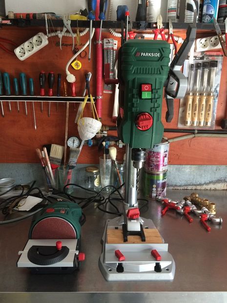

Καλοδουλευτα. Και εγω τα πηρα.
Οσον αφορα την δυσκολια επαναφορας του μοχλου που εγραφε ο Ιταλος απλα ...δεν υπαρχει. Ο μοχλος επιστρεφει κανονικα. Το λειζερ ηταν 0.5 mm off απο την μια παντα, αλλα το διορθωσα ευκολα συμφωνα με το βιντεο του Ιταλου που παρεθεσα πριν.
Το εργαλειο μπορει να ανεβαζει στροφες οταν δυσκολευεται, αλλα ειναι σκετη απολαυση να το χρησιμοποεις με τις ευκολιες που σου παρεχει.
Έγινε επεξεργασία από alphabet
  • Like 5
Στο προβλημα με το μοχλο ουτε σε εμενα υπάρχει. Το λειζερ ειναι σχεδον ακριβως (λιγοτερο απο μισο χιλ) Με ποτηροτρυπανο σε δοκαρι κολωσε μονο στο μεγαλο των 68 mm. Forstner τρυπανακι οτι ειχα μεχρι 35mm το τρυπησε σα βουτυρο. Σίδερο δε δοκιμασα εξαλλου για ξύλο το θελω. Για ερασιτεχνες σαν εμενα που επαιζα με τη βαση του λιντλ ειναι μεταβαση απο κια πικαντο σε αουντι.
Καρατιμιο.
  • Like 4
Το πρόβλημα με τον μοχλό το διόρθωσα εύκολα σύμφωνα με τις οδηγίες του Ιταλού. Ευκαιρία ήταν να το ανοίξω να δω και πως είναι μέσα.
Το λέϊζερ το διόρθωσα ακριβώς αλλά εδώ υπάρχει και μια λεπτομέρεια ...Κανένα λέϊζερ δεν θα δείξει ακριβώς σε όλα τα ύψη σε τέτοιου είδους εργαλεία εκτός και αν οι πηγές της ακτίνας είναι ακριβώς επάνω στο τσοκ στην θέση του τρυπανιού...πράγμα αδύνατο.
Γιατί το λέω αυτό.... κατέβασα την κεφαλή σε ένα λογικό ύψος ώστε να χωράει τρυπάνι 10mm και ξύλο πάχους 20-30mm στην βάση.
Εκεί ρύθμισα τις ακτίνες ακριβώς στο κέντρο, έβαλα και θερμόκολα ώστε να μην μετακινηθούν οι λυχνίες λέϊζερ και έκλεισα το καπάκι.
Όλα ωραία ...ανεβάζω την κεφαλή τέρμα επάνω και ανάβω τις ακτίνες ... διαφορά 1-2mm.
Μετά κατάλαβα ... τα λυχνιάκια του λέϊζερ είναι τοποθετημένα στον σκελετό μακρυά από την νοητή κάθετη γραμμή του τρυπανιού...όταν λοιπόν αλλάζει το ύψος φυσικό είναι να μετακινήται και το σημείο που στοχεύει η ακτίνα.
  • Like 5
