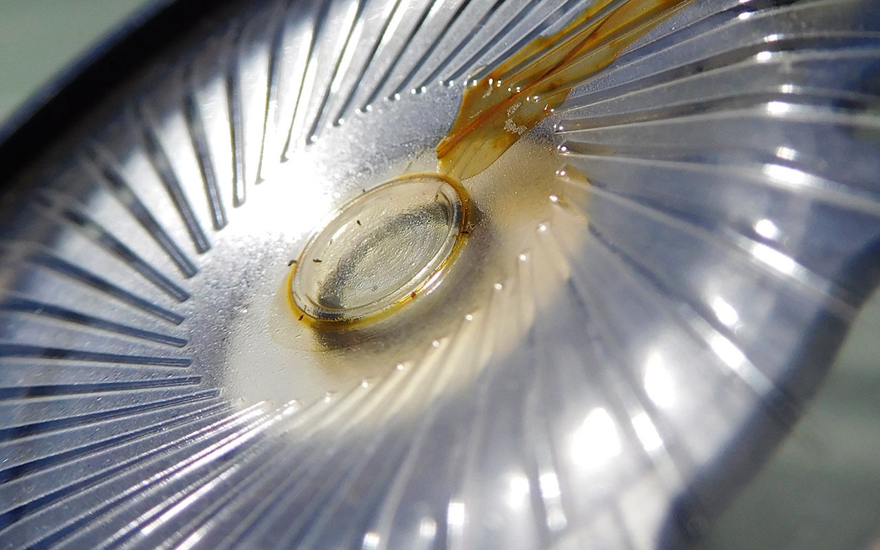

Σήμερα ο μπέμπης με πέταξε από το καρότσι και βράχνιασα. Το ηχείο μου ίσα που ακούγεται και κάνει και κάτι περίεργους ήχους. Παρ' όλα αυτά τα λέω όλα κανονικά/

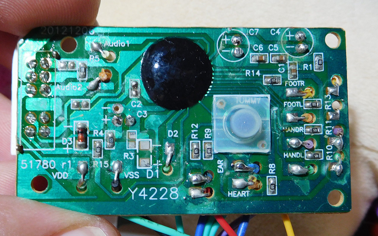

Ο μπαμπάς με άνοιξε και είδε πως η πλακέτα μου φαίνεται να είναι εντάξει και υποθέτει ότι το πρόβλημα βρίσκεται στο ηχείο μου.
Επειδή όμως δεν το κατέχει και πολύ με αυτά είπε να ρωτήσει και εσάς μήπως κάποιος ξέρει καλύτερα.

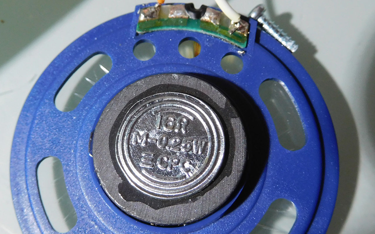

1. Βλέπω πως το ηχείο είναι 16 ohm, 0.25 watt ενώ η διάμετρός του είναι 50mm. Στο ebay βρίσκω ηχεία 16ohm στα 0.5 έως 1 watt και διάμετρο 36 mm. Θα παίξουν;
2. Για να κάνω ένα στοιχείωδες troubleshooting, μπορώ να μετρήσω αντίσταση; Αν ναι πρέπει να αφαιρέσω τα καλώδια;

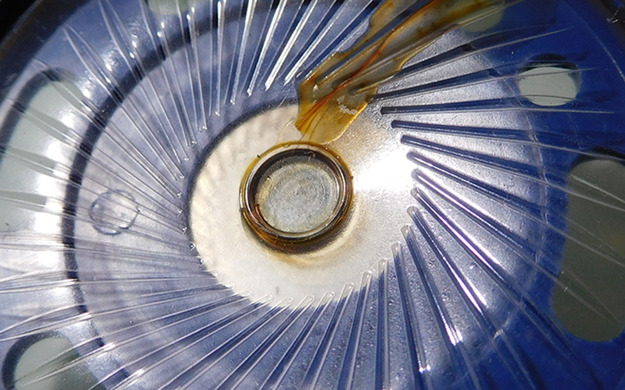

στις φωτογραφίες φαίνεται ότι το πηνίο του ηχείου ξεκόλλησε από την μεμβράνη
αντί για 16 ohm ψάξε για 16r speaker
π.χ. ebay
edit
το πιό κοντινό που βρίσκω είναι αυτό
Έγινε επεξεργασία από eleozz

Είχα ακριβός το ίδιο προβλημα με το ηχείο και το άλλαξα επιτυχώς με ένα αγορασμένο από το alliexpress. Φαίνεται πως τα ηχειάκια αυτά χαλάνε εύκολα. Μου έχει μείνει ένα ακόμα ηχείο (που το αγόρασα για backup) αν το βιάζεσαι
