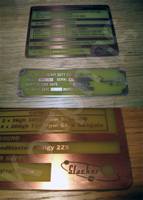

Παντως θα μπουν και δυο dataplates στο κουτι
με κωδικους και τεχνικα χαρακτηριστικα...
(καπως ετσι μοιαζουν στο Photoshop...)

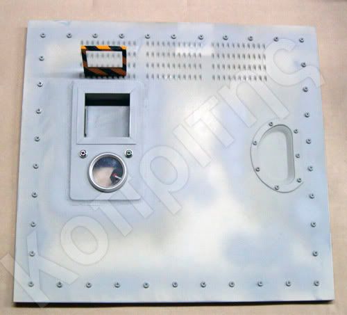

Περνώντας πάλι τώρα στο εξωτερικό του κουτιού,
σειρά τώρα στον πάγκο πήραν τα δυο πλαϊνά καπάκια.
Και επειδή όπως είχα αποφασίσει εξαρχής , θα έπρεπε κάθε κομμάτι να έχει ξεχωριστό ενδιαφέρον, δεν θα μπορούσε να γλιτώσει ούτε το ,συνήθως παραμελημένο, δεξί πλαϊνό

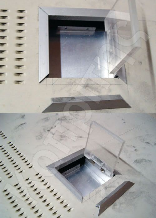

Αποφασίστηκε η προσθήκη ενός χωνευτού κουτιού πρόσβασης εκτάκτου ανάγκης
Και κάποιου ενδεικτικού οργάνου
Κόπηκε λοιπόν η τετράγωνη τρύπα στο πλαϊνό και με αλουμινογωνία 10mm
κατασκευάστηκε ένα πλαισιακι, το οποίο θα φιλοξενούσε το πορτάκι πρόσβασης

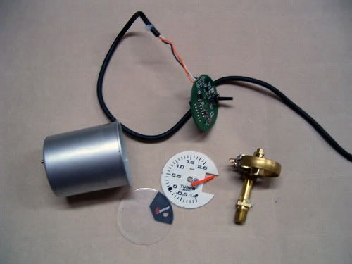

Στην πορεία αναζήτησης κάποιου οργάνου που θα συμπλήρωνε το emergency access panel
έπεσε στα χέρια μου ένα μπαρομετρο από μια ElanS2 (thanks Γιαννάκη ;) )
Κρίμα ήταν να πάει χαμένο οπότε λύθηκε κι αυτο και απέκτησε μια θέση στο δεξί πλαϊνό του κουτιού
Τα δυο παραπάνω κομμάτια βρήκαν την θέση τους πάνω σε ένα κομμάτι plexiglass, το οποίο με τη σειρά του απέκτησε δυο θέσεις για φιγουρατζίδικα ενδεικτικά leds.
Το σύνολο κολλήθηκε στο πλαϊνό καπάκι το οποίο συν τοις άλλοις
απεκτησε τις χαρακτηριστικές βιδουλες του και μια χωνευτή χειρολαβή με στεφάνι ενίσχυσης από plexiglass επίσης

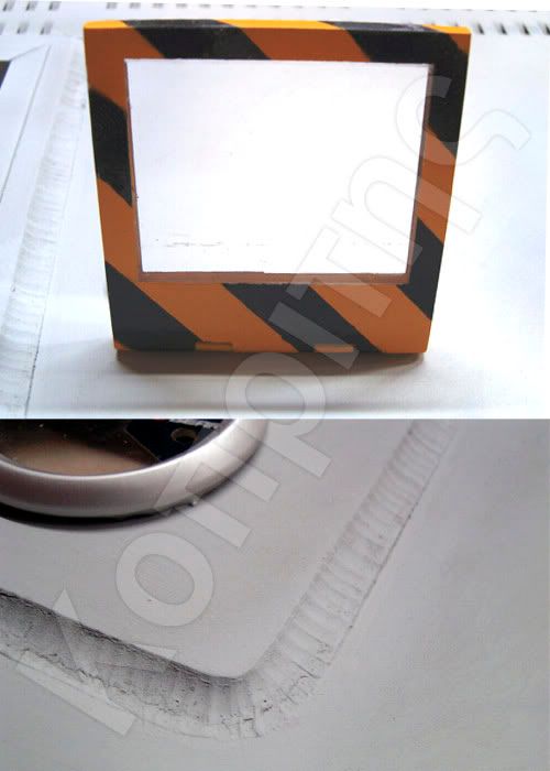

Το πορτάκι του πάνελ εκτάκτου ανάγκης κατασκευάστηκε από plexiglass 6mm
(πατουριαστηκε και απέκτησε και ένα κρυφό μεντεσέ)
και κατόπιν μασκαριστηκε και βάφτηκε στο κλασσικό κιτρινόμαυρο ριγέ μοτίβο .
Το plexiglass της βάσης δέχτηκε την περιποίηση της θερμοκολλας και του dremel ώστε να αποκτήσει την χαρακτηριστική ραφή της κόλλησης με το πλαϊνό καπάκι
(για ποικιλία να μην είναι και τα πάντα βιδωτά)

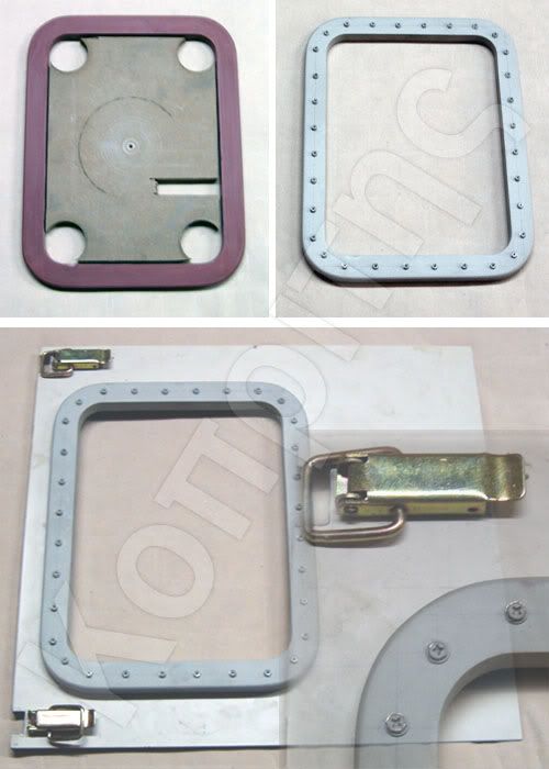

Το επόμενο κομμάτι ήταν το άλλο πλαϊνό του κουτιού
Αυτό με το μικρό στρογγυλοποιημένο πορτάκι
Σαν υλικό κατασκευής επιλέχθηκε 16αρι MDF λόγω μηδαμινού κόστους και ευκολίας στην κατεργασία του
Κόπηκαν πρώτα οι τέσσερις εσωτερικοί κύκλοι ώστε να προκύψουν οι εσωτερικές καμπύλες
και στην συνέχεια κόπηκε όλο το εσωτερικό παραλληλόγραμμο.
Με λίγο τρίψιμο έσπασαν και οι εξωτερικές γωνίες και προστέθηκαν και οι βίδες
Το σύνολο περάστηκε με πολλά χέρια filler για να κλείσουν οι πόροι του υλικού και να μοιάζει στην υφή όσο το δυνατόν με μεταλλικό κομμάτι, και ενώθηκε με το πλαϊνό με εποξικη κόλλα και βίδες από την πίσω μεριά
Έβαλα και δυο άγκιστρα ασφάλειες για να δένει το καπάκι χωρίς βίδες
και να μοιάζει πιο στρατιωτικό
(δεν θέλησα να παραφορτώσω το πλαϊνό αυτό για να μην υποσκιάζει την ήδη μικρή εικόνα του εσωτερικού που θα αφήνει να φαίνεται)
