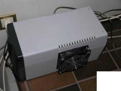

Εγω εχω το 1100. Αρχικα αλλαξα τον ανεμιστηρα με εναν και καλα αθορυβο 6ρη ασχετα οτι δε ηταν 6ρης. Τωρα το ανοιξα ξανα και του μεγαλωσα την τρυπα για να μπει ο 8ρης. Μετα παρατηρησα οτι δε κλεινει!! Αλλα μου εδώσες λύση στο πρόβλημα.
Παρολα αυτα εμενα ο ανεμιστηρας εβαζε αερα μεσα πραγμα που με ειχε παραξενεψει παρα πολυ. Αραγε πως να το κουμπώσω να βγαζει η να βαζει.
Απλα θα τον βαλεις αναποδα ;)
Δλδ αν ηταν με το αυτοκολλητο εμπρος θα το κανεις να ειναι πισω
Το επιασες ???
Εχοντας κι εγω το ιδιο προβλημα με τον θορυβο του συγκεκριμενου UPS (1100), αντικατεστησα τον εργοστασιακο ανεμιστηρα, ακολουθωντας μια διαφορετικη προσεγγιση... ιδου το αποτελεσμα
Ο 12αρης 'βλεπει' κατ'ευθειαν πανω στον μετασχηματιστη (βαζει αερα, δεν βγαζει) και η θερμοκρασια του ups ειναι χαμηλοτερη απο πριν (διαπιστωμενο με τη σιγουρη μεθοδο μετρησης της θερμοκρασιας με το χερι στο επανω μερος του ups.... :whistling )
Οπως ειπωθηκε παραπανω, η αφαιρεση των 2 συγκεκριμενων βιδων ειναι αρκετα 'διασκεδαστικη', αφου πρεπει οπωσδηποτε να γινει καποια πατεντα... κατι που απαιτει αρκετη σκεψη και αυτοσχεδιασμο...
