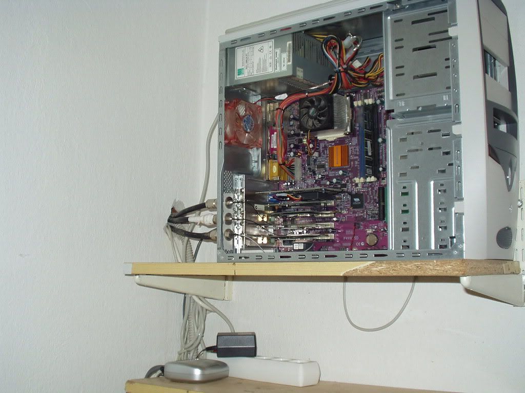

εγώ στήνω ένα pcάκι για το δώμα. p2 400 με 224mb ram και μια cf 256mb για το mikrotik...
κάρτα wistron cm9
εδώ παίζοντας με τις ρυθμίσεις του mikrotik... (προσπαθώντας τουλάχιστον)
ρε Voudas..............ελεος........μεσα σε κουτα το ταρατσο pc?????:woot::p δεν πιστευω να το αφησεις ετσι μαλλον μονο για τα τεστ το εβαλες....
πλακιτσα σου κανω...:daisy: δεν πα να το βαλεις και σε καμια λεκανη οτι ειναι να κανει θα το κανει....
αν θες καμια βοηθεια για το mikrotik send me;)

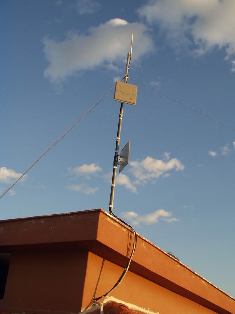

Γενικά είναι πρόβλημα οι γείτονες, και μένα με το 6μετρο μου την έχουν ψιλοπει,
η χειρότερη περίπτωση είναι εσωτερικά της πολυκατοικίας όμως.
Παρ'όλ'αυτά, επιτέλους είναι νόμιμα όλα.
Και η συχνότητα των 5ghz (5450 - 5750 νομίζω), και το κοντάρι (μέχρι 4 μέτρα, γενικότερα μέχρι 4 μέτρα πάνω από το ιδεατό στερεό δεν θες άδεια από την πολεοδομία), και όσο περισσότερος (νέος) κόσμος ξέρει τι γίνεται, τόσο αναπτύσσεται.
Δυστυχώς τη γιαγιάκα που κυνηγάει μάγισσες δεν θα τη γλιτώσεις, στα 1,5-2 χρόνια που ασχολούμαι έχω ακούσει αρκετά, που με κάνουν να πιστεύω ότι όποιος κάνει κάτι που διαφέρει από το γείτονα, ή αν δεν μπορεί να καταλάβει αυτό που κάνουμε, πρέπει να τον φάμε. Είναι η νοοτροπία της χώρας δυστυχώς :(

σε παρακαλώ δεν είναι κούτα... :p είναι αυτοσχέδιο από χαρτόνι, με όλα τα κομφόρ, κουμπώματα, άνοιγμα για το drive και lcd θερμόμετρο...
είναι το παλιό μου κατεβαστήρι. αφού θα μπει στο δώμα και όχι έξω δε με νοιάζει...
ε όλο και κάτι θα χρειαστώ με το mikrotik... κάτσε να βρω χρόνο μόνο να ασχοληθώ...

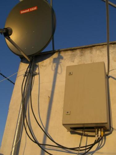

awmn 810 4bb links σε a με ταρατσόκουτο και slackware linux inside.
feanorian82 αν μπλέκεις με το sotiri αυτά παθαίνεις :p
Επίσης όσοι θέλετε να μπείτε στο awmn μην περιμένετε ότι θα έχετε de facto internet. Εκτός αν θέλετε να μαζεύετε ό,τι περισσέυει από τη dsl του καθενός. Η πραγματική ταχύτητα είναι στο εσωτερικό του δικτύου.
