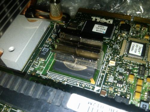

Ερώτηση σχετικά με την ψύξη:
Οκ στον επεξεργάστη του βγάζουμε την μαύρη ψυχτρα και τοποθετούμε μεγαλύτερη.
Στο chip που γράφει επάνω lsi τι κάνουμε; Στο νετ είδα άλλους βάζουν και άλλους όχι. Εγώ είχα κάτι ψυχτράκια που προορίζονταν για vram και τοποθέτησα 2 τέτοια (έχουν 4 χοντρά "fins") αλλά χθες που άρχισα να περνάω δεδομένα σε raid του perc παρατήρησα ότι ήταν αρκετά ζεστά όχι σε σημείο που να καίγεσαι αλλά πάλι αρκετά ζεστό, ενώ το cpu του controller ήταν στην χειρότερη χλιαρό.
Υ.γ. Ο perc βρίσκεται στην τελεφτεα θέση του m/b και υπάρχουν 2 8cm άνεμηστηρες κάτω από τον controller που βγάζουν τον αέρα έξω αλλά προς το παρόν το case είναι ανοιχτό και δεν υπάρχει σωστό airflow.
