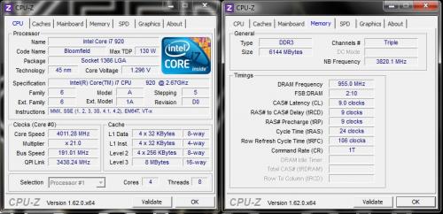

ARMAGEDDON Νοέμβριος 11, 2012 #2480 Νοέμβριος 11, 2012 (edited) o παππούς μας εδώ rock stable απο βιοσ 1,300 και απο cpuz 1,264 qpi 1,275 ( δεν έχει γίνει τσεκ ακόμα για πιο κάτω :baby:)αύριο θα δω για τις μνήμεςτο tRFC πως το φτιάχνω γιατί σαν πολύ δεν ? Έγινε επεξεργασία Νοέμβριος 11, 2012 από ARMAGEDDON
