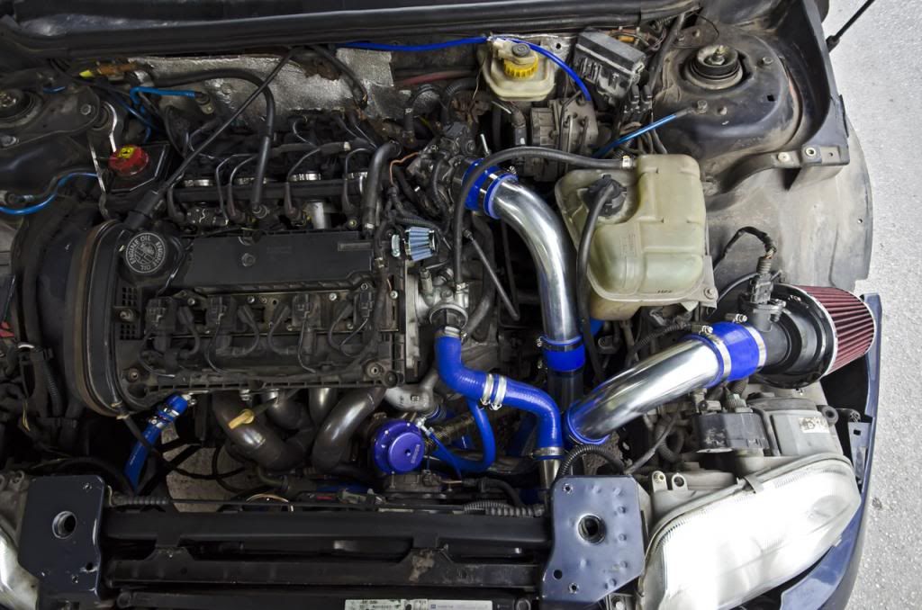

Το αυτοκινητο απο τοτε που ετοιμαστηκε, ΔΕ ΚΟΥΝΑΓΕ ΒΗΜΑ. Με τα πολλα ανακαλυψα οτι δε σηκωνε πιεση, το πολυ σηκωνε 0.3-0.35 (απο το υποτιθεμενο 0.5 που επρεπε να σηκωνε, μαλλον ηταν ψιλομαπα το ελατηριο της wastegate). Με ενα manual boost controller που δοκιμασα σηκωσα μεχρι 0.6-0.7, και επιτελους παει σα διαολος (και ακουγεται αναλογως). Δουλευει αρκετα πιο φτωχο απ' οσο πρεπει ομως, με την πρωτη ευκαιρια θα βαλω ενα ρυθμιστη πιεσης βενζινης να δωσει λιγο παραπνω καυσιμο, και μετα θα αρχισω να παιζω με τον αγραφο.
Επισης, ξαναφτιαξα την εισαγωγη, το κομματι απο το φιλτρο μεχρι την τουρμπινα. Επιδη δεν ειχα τις απαραιτητες σωληνες/κολαρα, την ειχα βαλει πολυ προχειρα ακριβως διπλα στο μοτερ, μεσα στο μηχανοστασιο. Αποτελεσμα, ακομα και σε σταση μετα απο χαλαρη βολτα διαβαζε κοντα 70 βαθμους θερμοκρασια. Την ξαναφτιαξα λοιπον, πεταξα το μαμα παγουρι των υαλοκαθαριστηρων και εβγαλα την εισαγωγη με καινουριο φιλτρο πανω απο το θολο/φτερο. Αποτελεσμα, στην χειροτερη των περιπτωσεων, 20 βαθμοι κατω η θερμοκρασια εισαγωγης.
